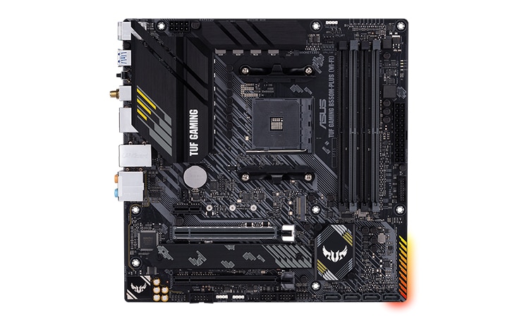

Guide d'achat : config de jeu autour des 900 € ! Asus TUF Gaming B550M Plus
Pour ce qui est du choix de la carte mère, le notre se porte sur la petite TUF Gaming B550M Plus de chez Asus. Même si cette dernière est finalement assez onéreuse c’est un choix logique puisqu’elle dispose de toute la connectique nécessaire pour le montage du PC. Effectivement, on retrouve des slots M.2 dont un couvert par un dissipateur (bien utile pour la suite). Le connecteur à destination de la carte graphique fonctionne à la norme 4.0, celle actuellement en vigueur sur les GPU du moment.
L’autre élément à prendre en compte, c’est la présence de dissipateurs sur tous les étages d’alimentations. Malheureusement, de nombreuses cartes entrées de gamme ne disposent pas de système de refroidissement, laissant les étages d’alimentation à l’air libre. Si votre boîtier a un bon flux d’air, pourquoi pas. Dans le cas contraire, cela peut rapidement affecter leur rendement !
Enfin, la connectique arrière est plus que suffisante avec notamment sept ports USB-A de normes variables. On retrouvera même de l’USB-C 3.2 Gen2 ainsi que le précieux BIOS FlashBack. Il s’agit d’un petit bouton permettant de mettre à jour votre carte mère PC éteint, bien pratique si le bios n’est pas jour pour accueillir votre Ryzen 5000 fraichement acquis, pas encore non compatible.

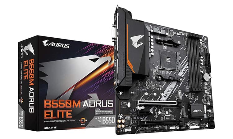

Gigabyte B550M Aorus Elite
Si on le souhaite, on peut réduire la facture en jouant sur le prix de la carte mère. Pour cela, on troquera le modèle Asus au profit d’une carte signée Gigabyte avec la B550M Aorus Elite. Ici, on reste sur un format micro-ATX qui propose toute la connectique nécessaire au montage du PC. Cependant, les VRM sont peut-être un peu moins bien refroidis du fait de l’absence d’un dissipateur sur les étages situés au-dessus du socket. Dans un même temps, les M.2 n’ont pas de dissipateur et la partie réseau passe du 2,5 GbE au 1 GbE.
La connectique arrière reste suffisante pour brancher tous vos composants bien que l’on fera l’impasse sur l’USB 3.2 Gen2. Mais le Q-Flash est toujours de la partie, bien pratique pour mettre à jour votre bios avec un processeur non compatible.
Ce modèle permettra une petite économie d’une vingtaine d’euros. On pourrait descendre plus bas, mais on tomberait sur des cartes équipées d’un chipset B450 et là, exit le PCIe 4.0. De plus, plus on descendra en prix, plus on trouvera des cartes mères dépouillées et datées.
