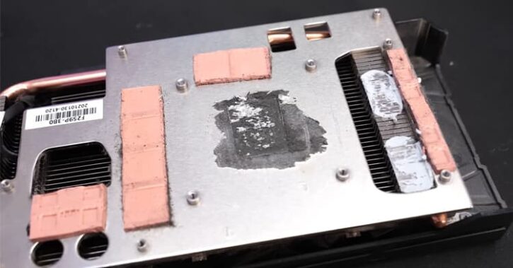

Petite vidéo de la part de Der8auer qui nous parle des ravages que peut faire le métal liquide s’il est appliqué n’importe où. S’il offre une excellente conductivité thermique, c’est également un TIM très corrosif… Du moins sur l’aluminium, les alliages d’aluminium/zinc et l’acier. Le gallium qu’il contient va ronger les parois de ces métaux, rendant le dissipateur inopérant !
Liquide métal, oui, mais pas partout !

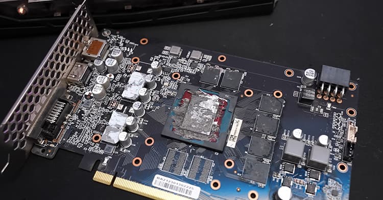

Pour le coup, Der8auer a reçu, de la part d’un de ces viewer, une RTX 2060 dont le TIM a été changé. Durant l’opération la pâte thermique laissait sa place à du liquid metal. Sauf que, ce dernier a complètement endommagé la surface du dissipateur en aluminium. Les effets se font vite sentir avec des montées en températures importantes : 100°C jusqu’au thermal throtling !
La solution derrière tout ça ? Reprendre totalement le dissipateur à coup de machine CNC pour retirer toute la partie corrodée. Derrière tout ça, Der8auer a également changé les pads thermiques pour qu’ils correspondent à la nouvelle hauteur du ventirad. Enfin, il appliquait de la bonne vieille pâte thermique avant de remettre le dissipateur en place. Après toutes ces opérations, on retrouvons une carte correctement refroidie dépassant légèrement les 76°C.
Bref, si vous voulez appliquer du métal liquide, attention à la surface du ventirad. Si ça se passe bien avec du cuivre ou du cuivre nickelé, sur de l’aluminium, ce n’est pas le cas. Idem, assurez-vous de protéger correctement les condensateurs de surface situés autour du die du CPU/GPU car, contrairement à la pâte thermique, le métal est conducteur. Une bonne couche de vernis devrait suffire.
