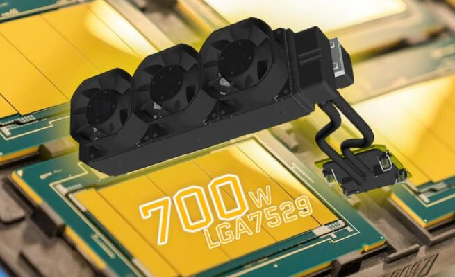

La marque Dynatron, ce n’est pas la première fois que l’on en parle. Dans les grandes lignes, nous retiendrons sa spécialité : les dissipateurs de processeurs de serveur. Et avec Granite Rapids qui arrive en 2024, la marque prépare déjà une nouvelle solution avec son L38. Il s’agit d’un petit kit watercooling en 240 mm… Via trois ventilateurs de 80 mm !
Dynatron L38 : un petit AIO capable de refroidir 700W !
Avec ce kit watercooling, nous avons donc le droit à un AIO au format 240 mm, mais via trois petits moulins de 80 mm. Ces derniers sont extrêmement performants avec des vitesses atteignant les 8000 tr/min. Malgré le format, ces petits bonhommes génèrent un flux d’air qui a de quoi décoiffer un chauve : 115,61 CFM et une pression de 34,06 mmH2O ! D’autant que la consommation s’annonce aussi importante : 24,72W à fond. Pour se faire une idée, une NF-A14 PWM, c’est 1,56W.
Ces derniers sont montés sur un radiateur de 44 mm d’épaisseur pour une longueur totale de 297 mm. Forcément la largeur est très contenue : 83,5 mm, le but étant de caser le kit dans un serveur rack 2U au minimum.
Forcément, pour être installée sur ce type de processeur, la base en cuivre a été grandement élargie. Le dissipateur est donc compatible avec le socket LGA-752. Quant à la capacité de refroidissement, on apprend que le kit peut tanker des charges de 700W malgré son petit format. Cela peut paraître énorme, mais les Sapphire Rapids ont un PL2 à 700W.
« 8000 tr/min » « 34,06 mmH2O » oooooooooooh yeah
Oui, le matos serveur, c’est un autre monde 🙂
et 150dB 😀
