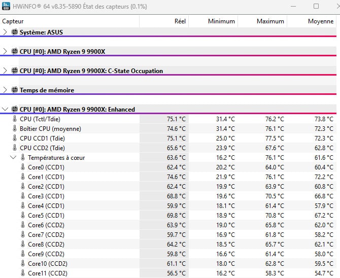

Comme nous vous l’avons expliqué à la page du protocole, nous avons effectué une série de tests avec notre processeur AMD Ryzen 9900X avant d’effectuer le delid. L’idée est, bien entendu, de relever les températures, mais aussi d’observer le comportement des différents cœurs ainsi que des deux CCD.
Que pouvons-nous observer avec cette première série de tests ? Pour rappel, la fréquence de 5500 MHz est appliquée sur les 12 cœurs avec une tension de 1,25 volt.
T° AMD Ryzen 9900X – Optimus Signature V3 – 10′ stress test – 5500 MHz all cores 1.25 – LLC 7
La température moyenne après 10′ de stress test sur l’ensemble des cœurs est de 72,3 °C sur le CCD1 et de 62, 8°C sur le CCD2. La différence entre les deux CCD est assez importante. Le contact entre le waterblock et l’IHS est parfait. C’est donc soit une soudure moins performante sur le CCD1 ou le maze de notre waterblock Optimus qui se montre plus performant sur le CCD2. Sans surprise, le coeur le plus chaud se trouve dans le CCD1, le Core1 avec une température de 72,2 °C et le plus frais, dans le CCD2, le Core11 avec une température de 54,7 °C.
