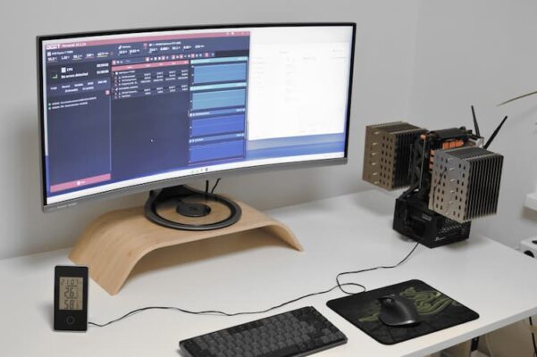

Petite présentation d’une configuration originale dénichée sur Reddit par nos confrères de chez FanlessTech. Effectivement, un utilisateur du site présente sa config passive montée lui-même. Cette dernière comprend un Ryzen 7 7700X, une RTX 4060 ainsi qu’un duo de NH-P1 de chez Noctua !

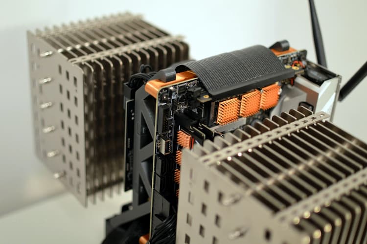

Config passive Avec cette machine parfaitement originale, l’utilisateur a voulu disposer d’une configuration compacte. Pour cela, nous retrouvons donc une carte mère MSI B650I Edge WiFi couplé à un Ryzen 7 7700X. Cet ensemble profite également de RAM G.Skill Flare X5, d’une capacité totale de 64 Go en 6000 MT/s CL30. Toutefois, pour aider au refroidissement des puces mémoires, de petits dissipateurs y ont été disposés. Idem sur les puces et le contrôleur du SSD, un Lexar NM790 de 4 To.

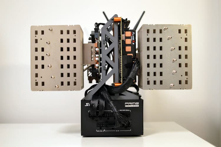

Finalement, ce qui nous intéresse ici, c’est la partie refroidissement qui s’appuie sur deux énormes Noctua NH-P1, des ventirads passifs dénués de ventilateurs. Si le montage sur le CPU se fait de manière classique, sur la carte graphique, c’est différent. Effectivement, le ventirad n’est pas monté directement sur la carte, mais sur un bracket imprimé en 3D. La RTX 4060 est simplement montée entre les deux éléments. En même temps, 1,2 kg juste sur le GPU, ça aurait été risqué.
Quant aux températures, quelques détails sont fournis. On apprend alors que la carte graphique avec un power limit à 90W atteint les 80-85°C en charge, suivant le type de tâche. Du côté du CPU, malheureusement, il atteint sa limite de températures de 95°C malgré un mode éco avec un PPT de 88W. L’ajout de deux NF-A12x25 LS PWM permettrait de réduire les températures, mais on perdrait l’aspect passif.
