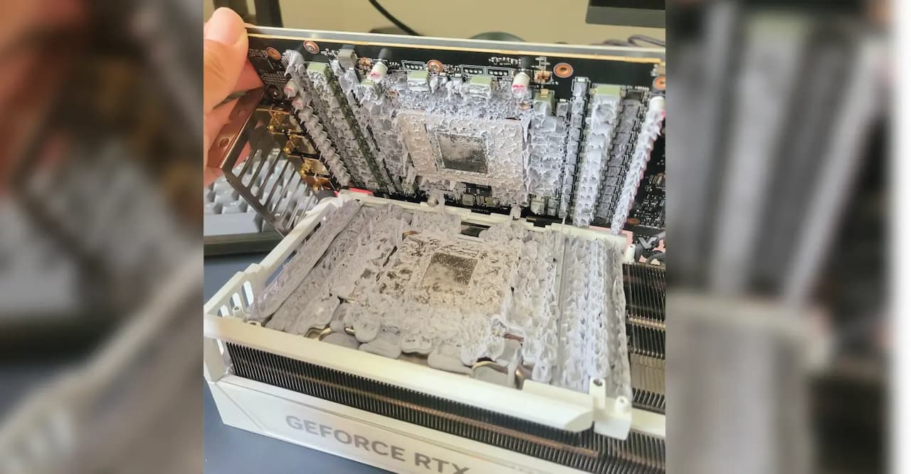

Direction Reddit où un utilisateur s’est dit qu’il allait démonter sa carte graphique, une Aorus RTX 5090 une fois la garantie passée. Il faut dire que sa carte voyait ses ventilateurs monter régulièrement à 2000 tr/min malgré une température sur le GPU acceptable. Au démontage, la découverte est « choquante », la carte est noyée dans le gel thermique.

Le gel thermique, c’est le matériau d’interface thermique utilisé par Gigabyte pour refroidir ses cartes graphiques. Ce dernier était à l’origine d’une controverse puisque sur certaines cartes, il avait tendance à être appliquée en trop grande quantité et pouvait couler. Par ailleurs, Gigabyte indiquait que cela ne représentait pas de grand danger pour le matériel puisque le gel n’était pas conducteur. Le seul inconvénient : c’est assez inesthétique. De plus, cela concerne principalement les premières unités produites par Gigabyte.
Visiblement, nous avons affaire à un premier exemplaire au vu de la quantité importante de gel. Comme on peut le voir, il y en a de partout, vraiment. La mémoire ainsi que les étages d’alimentation et même une partie du GPU sont noyés dans le gel. Heureusement que sa carte était monté horizontalement, sinon, c’était le coup à en avoir partout dans son PC.

Cependant, au démontage, il s’est aussi aperçu que sa carte manquait de métal liquide. Comme on peut le voir, seul la moitié du die est couvert par ce matériau. Malgré tout, la température du GPU était correcte : 76°C. Cependant, il n’a pas rapporté la température du hotspot ni de sa VRAM, des données intéressantes à connaître dans ce genre de situation.
Quoi qu’il en soit, il indique aussi avoir tout retirer pour remplacer le gel thermique par des pads à changement de phase, des PTM7950. Ces derniers sont bien connus des personnes opérant des maintenances sur leurs composants.
