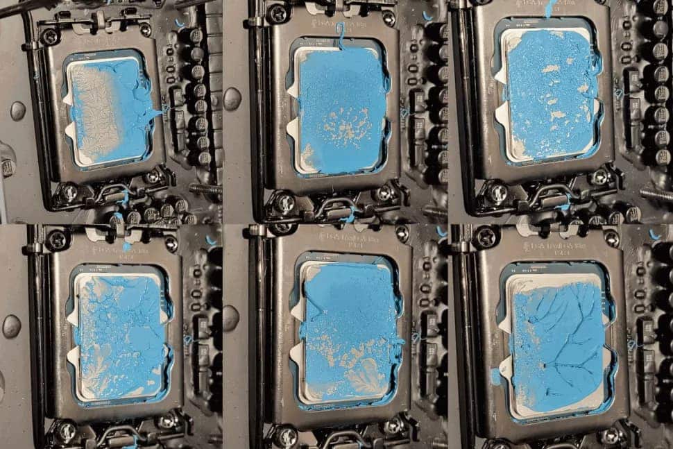

Depuis le lancement des CPU Alder Lake, la capacité de refroidissement de ce processeur est questionné. Tout d’abord car le format du nouveau socket a poussé les fabricant de systèmes de refroidissement à fournir des adaptateurs pour leur matériel existant, sans pour autant s’inquiéter de l’efficacité qu’engendrerait ces modifications. Mais surtout car il a été constaté que la forme allongée des CPU provoquait des contraintes sur l’IHS. Ce dernier arrivait à se plier et à se déformer une fois fixé dans le socket de la carte mère. Cette torsion des CPU Alder Lake a de quoi inquiéter car elle a des impacts.
Alder Lake torsion CPU
Evidemment, ce résultat n’est très majoritairement pas visible à l’œil nu mais il aurait un impact certain sur les capacité de refroidissement de votre processeur. La déformation de l’IHS réduit la surface de contact entre le refroidisseur et la puce, dégradant ainsi l’échange thermique entre la puce et le système de refroidissement. Cela peut entraîner des températures de puce plus élevées (on peut constater des variations autour de 5C). Malheureusement ce phénomène a un caractère aléatoire et il est difficile pour le moment de préconiser une solution miracle.

Cependant, cette déclaration semble nier qu’il existe malheureusement une capacité à obtenir ou dépasser les fréquences hautes de votre CPU ( comme le i9-12900K ) suivant la « qualité » de votre exemplaire. Et évidemment ce paramètre entre totalement en compte. De plus, il a été remarqué que la contrainte exercée pouvait aussi avoir des effets sur le socket lui-même ( voir ci-dessous ). Un problème qui pourrait engendrer des dégâts sur la carte mère elle-même.

                                                                                                                                            Image source : Anandtech
