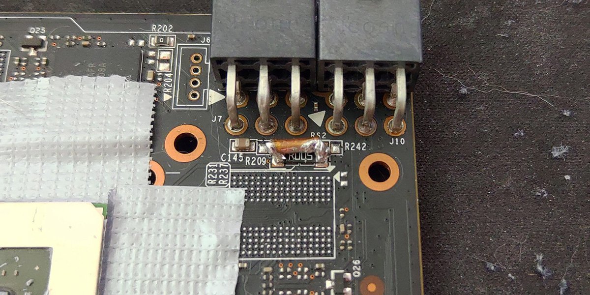

Alors, qu’est-ce que le « Power Mod » ? Il s’agit, pour faire simple, d’un moyen d’éviter que votre carte graphique ne throttle. Je vous voir venir, ce n’est pas encore très clair. En gros, lorsque la consommation de votre carte graphique dépasse son TDP, la fréquence du GPU va automatiquement baissé. En diminuant la fréquence, la carte va retrouver une consommation inférieure à son TDP max. Il existe un moyen d’éviter cette baisse de fréquence en réalisant le « Power Mod ».

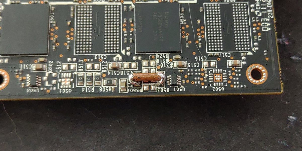

« Nvidia contrôle la consommation de leurs cartes par le biais de shunt resistor. Le principe est très simple, plus la charge est importante, plus il y aura de vDrop dans cette résistance. La carte détermine l’intensité en fonction de la différence de potentiel entre les bornes du shunt. Si on baisse la résistance entre les bornes, la différence de potentiel sera plus faible et donc la carte calculera une consommation inférieure à la réalité (source French Legion). »

Petit question en relation avec cette phrase : » Nvidia a ajouter une protection pour éviter ce Mod. En effet, si la carte détecte une consommation trop basse, elle restera bloquée en P8 alors qu’elle est en charge »
Cette protection est présente sur gtx pascale ?
(j’ai hâte de voir un tuto vmod du niveaux de ce tuto pour fair ces 2 mods sur ma msi 1070 )

Je bidouille beaucoup et j’aime ça, mais la, au minimum 3 shunts et voir les doubler pour augmenter la résistance si ça ne fonctionne pas, ça fait beaucoup…. Je passe mon chemin
