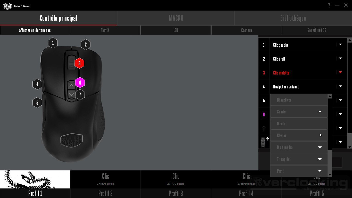

La fenêtre contrôle principal se sépare en 5 sous onglets. Nous allons donc commencer par l’affectation des touches de cette MM530.
Affectation des touches
La première fenêtre qui s’ouvre au démarrage du logiciel, c’est celle-ci, l’affectation des touches. « Comment qu’ça marche ? »
D’abord, vous pourrez attribuer des actions aux différentes touches de la MM530. Il sera possible par exemple de transformer le clic droit en clic gauche et plein d’autres… En bas, rien de compliqué, il sera possible de changer ces paramétrages selon le profil sélectionné et d’y ajouter une image pour les différentier.

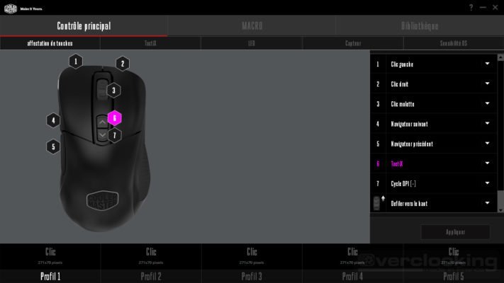

TactiX
Le TactiX permet de doubler le nombre de boutons disponibles sur la souris. C’est en fait un bouton qui permet d’activer un second mode sur les autres boutons tant que le bouton TactiX est maintenu. Par exemple pour changer le mode LED, je presse la touche 6 ainsi que la 11 en même temps. Pour l’attribution, cela fonctionne comme sur la première fenêtre.
