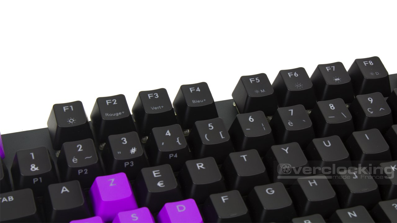

- FN + ESC = Profil par défaut
- FN + E = Remettre tous les réglages par défaut
- FN + R = Réinitialiser le profil par défaut
- FN + F1 = Sélection rapide / Cycle 9 couleurs et mode
- FN + F2(rouge+) = Niveaux de couleur rouge (0-9)
- FN + F3(Vert+) = Niveaux de couleur verte (0-9)
- FN + F4(Bleu+) = Niveaux de couleur bleue (0-9)
- FN + F5 = Mode d’éclairage LED
- FN + F6 = Effet lumineux avant
- FN + F7 = Effet lumineux arrière
- FN + F8 = Mode lumineux de démonstration

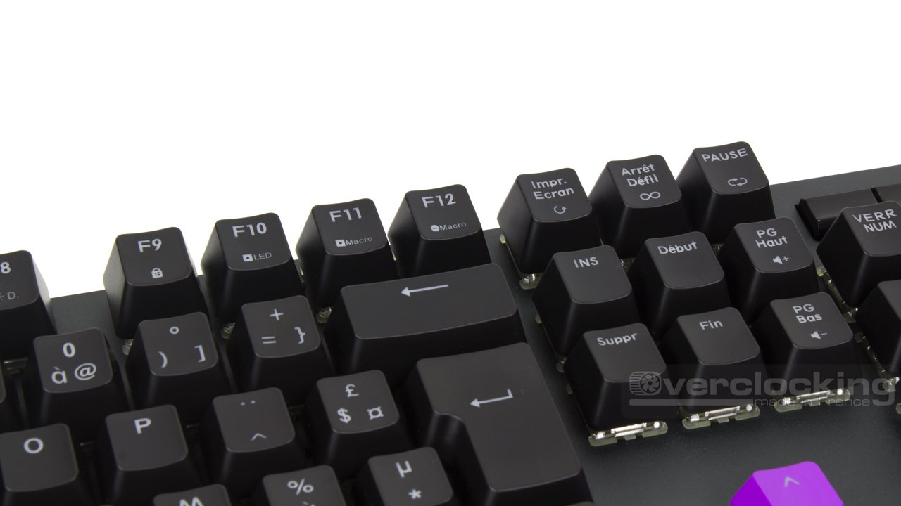

- FN + F9 = Verrouillage Windows / Verrouillage du clavier complet
- FN + F10 = Enregistrer le rétro-éclairage LED
- FN + F11 = Enregistrer la macro
- FN + F12 = Effacer la macro
- FN + PRT SC = Boucle de macro simple
- FN + SCR LK = Boucle de macro infinie
- FN + PAUSE = Répétition de la macro
- FN + 1 = Basculer vers le Profil 1
- FN + 2 = Basculer vers le Profil 2
- FN + 3 = Basculer vers le Profil 3
- FN + 4 = Basculer vers le Profil 4
- FN + Page Up = Augmentation du volume
- FN + Page Down = Diminution du volume
- FN + Flèches de direction haut / bas = Accélérer / ralentir les effets d’éclairage LED
- FN + Flèche gauche / Flèche droite = Changement de direction de l’effet d’éclairage
