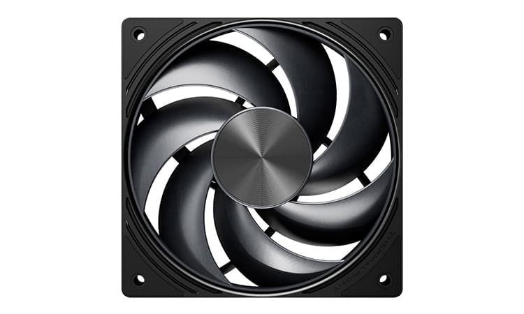

Le R7, optimisé pour la pression statique :
Donc, si vous avez besoin de refroidir un ventirad ou un radiateur de watercooling, c’est cette déclinaison qu’il vous faut. En effet, elle est optimisée pour les fortes pressions statiques avec un ventilateur qui intègre sept pales. Au niveau des caractéristiques, nous retiendrons une vitesse de rotation maximale de 2400 tr/min, le tout, générant un flux d’air de 78,73 CFM à pleine vitesse et une pression statique de 3,23 mmH2O.

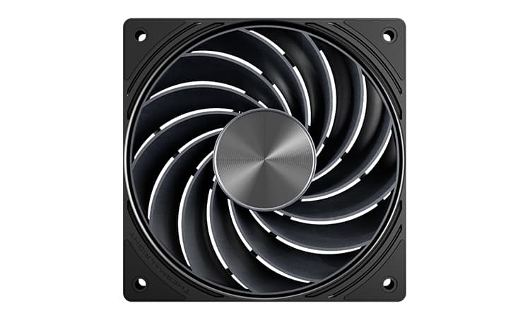

Le R9, un profil équilibré :
Avec cette déclinaison, nous retrouvons un ventilateur qui dispose d’un total de neuf pales. Ces dernières permettent un bon équilibre entre pression statique et flux d’air. On parle toujours d’une vitesse maximale de 2400 tr/min, cependant, le flux d’air est donné à 85,35 CFM tandis que la pression statique montera à 2,95 mmH2O.

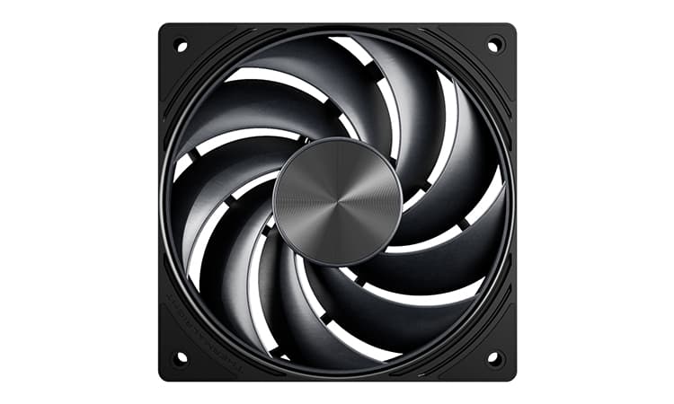

Le TL-N12R-R13, optimisé pour l’acoustique et le flux d’air :
Avec ce modèle, nous retrouvons un ventilateur à pales inversées optimisé pour les faibles nuisances sonores et le flux d’air. Toujours avec une vitesse maximale de 2400 tr/min, le flux d’air atteint cette fois-ci 83,2 CFM tandis que la pression statique monte jusqu’à 1,87 mmH2O. Oui, c’est le ventilateur qui génère la pression la plus faible, mais il se destine à refroidir des boîtiers dont le flux d’air est libre !
