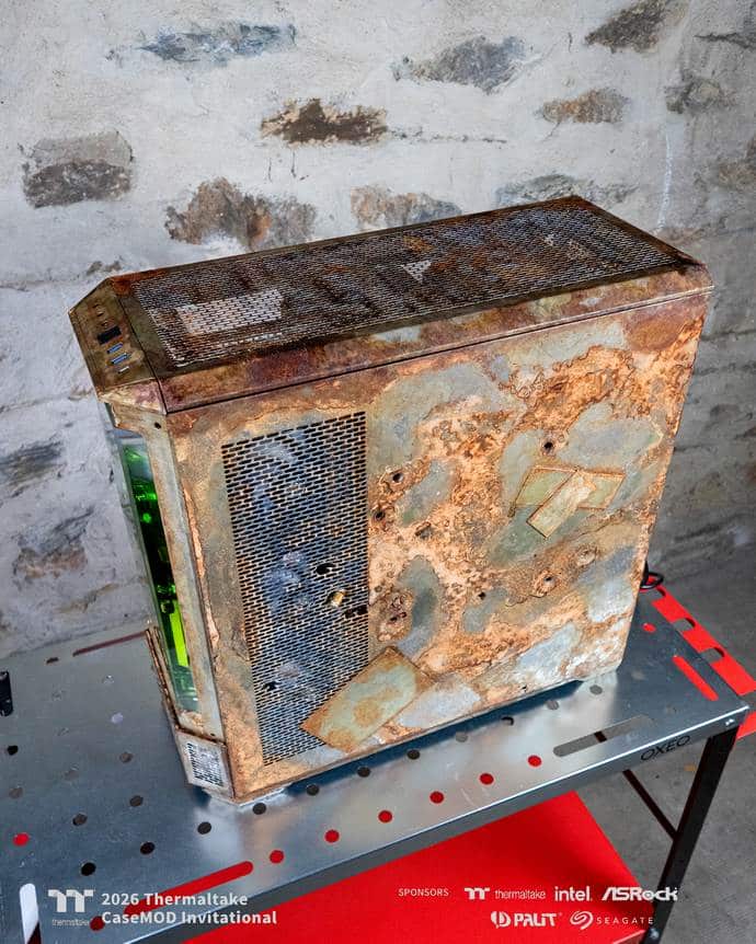

Puis… passage au stand de tir ! Dans un souci de réalisme, nous réalisons une séance de tir (en environnement contrôlé) sur la face arrière du View 600 TG. Tous les impacts sur le produit fini sont issus de cette séance. Il doit vraiment traverser l’enfer. Nous récupérons les douilles. Elles resserviront par la suite.
Peinture

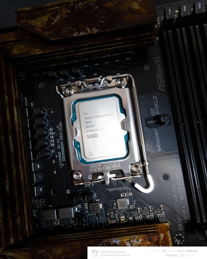

Je n’avais jamais réalisé de peinture « rouille ». Je fais donc appel au talentueux Valentin (de X-Aura), spécialisé en peinture de périphériques et avec lequel j’ai déjà collaboré sur un boîtier. Il s’avère rapidement que ce type de traitement est nouveau pour lui aussi. Nous apprenons donc, à coup d’échecs et de tentatives, à reproduire au mieux les affres du temps sur le métal. Nous recevons d’excellents conseils d’autres modders, citons notamment Aiyuki (de Maharlikaps) qui nous apprend à mieux positionner les plaques de rouille.
La tâche est titanesque, car il est impossible d’utiliser la peinture à la bombe. Le niveau de détail que nous visons implique de réaliser l’ensemble au pinceau, couche par couche, en insistant sur les détails et zones sensibles. Mais il en vaut la peine et le résultat est saisissant.

Carte mère

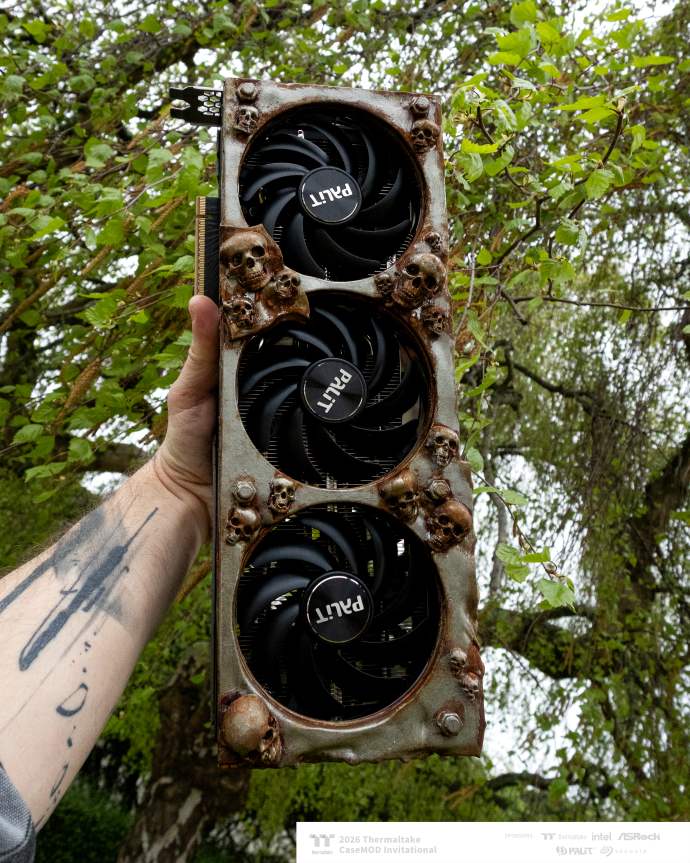

Pour la carte graphique Palit RTX 5070 Gaming Pro-S, les choses sont plus simples. Grâce au système Palit Maker, je peux créer une cover sur mesure qui, sans aucun démontage, permet de transformer le GPU.
L’impression 3D d’une pièce de cette dimension demande une certaine expertise et du matériel de qualité. Je fais donc appel aux services de Mr Gabarit. En plus de réussir l’impression des deux pièces, il se permet de corriger quelques défauts de mon design.
Ne reste alors qu’à peindre frontplate et backplate pour coller au thème (encore quelques heures de peinture).

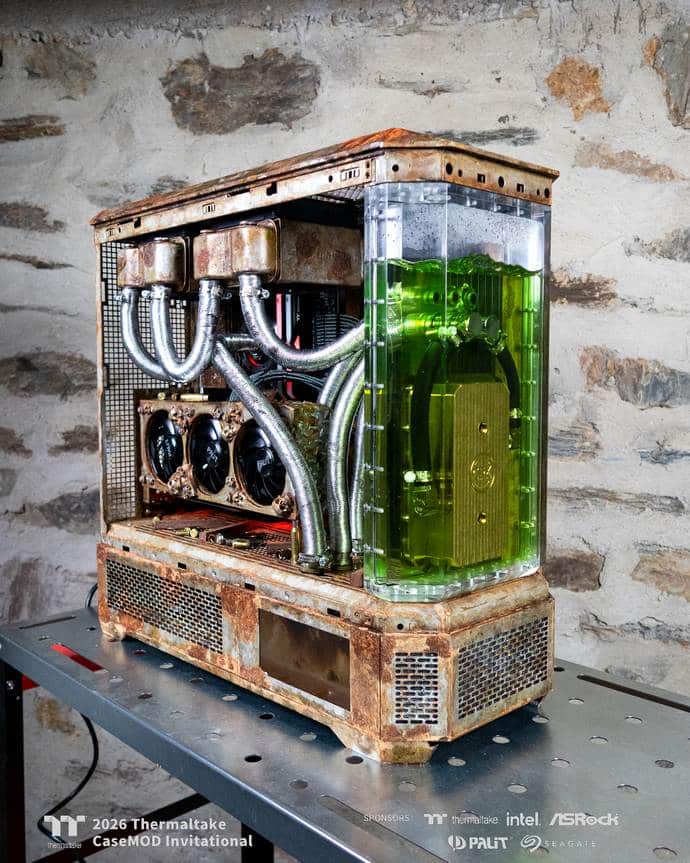

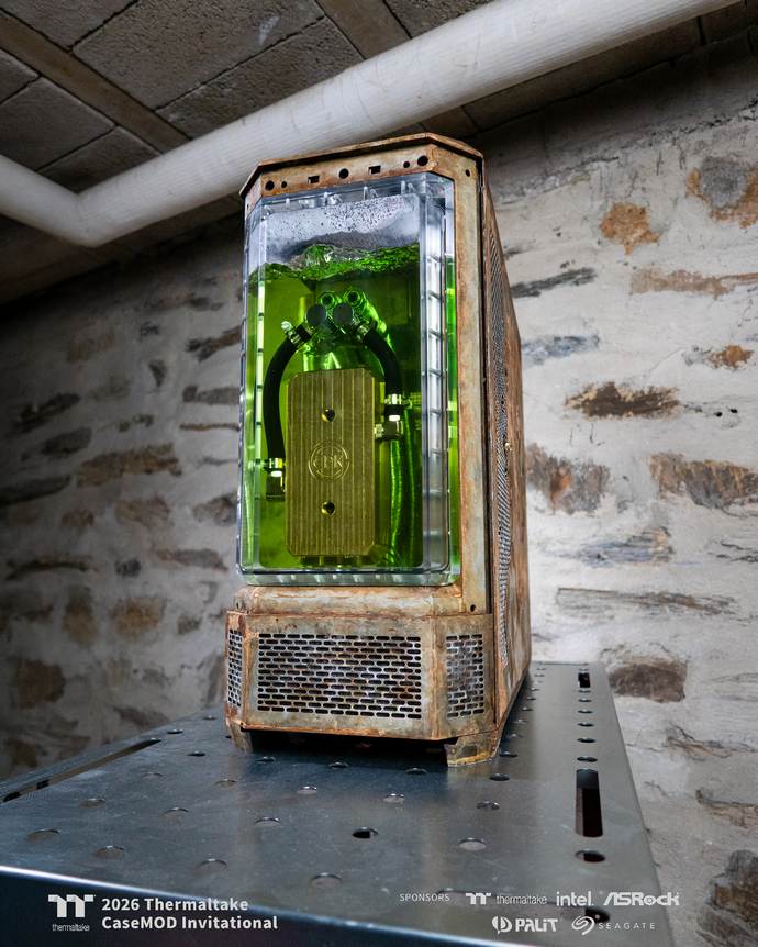

Quelle pièce ! Mais aussi que de complications. Je tenais absolument à intégrer une pièce de watercooling custom unique au Casemod 2026. Cela fait partie de mon identité et de ce qui me passionne. Mais le View 600 TG est grand, on l’a dit. J’essuie donc une succession de refus lorsque je présente le réservoir aux services d’usinage CNC. Trop complexe, trop grand, trop difficile à polir.
Heureusement, je parviens enfin (alors que la deadline approche dangereusement) à trouver des usineurs CNC pour le réaliser. Reste à croiser les doigts car, vus les délais de fabrication, il n’y aura pas de seconde chance s’il ne s’adapte pas parfaitement au boîtier.
Grand mais pas que…
Ainsi, il intègre un double « top-pompe » noyé dans le réservoir lui-même. Cela permet de réaliser deux boucles de watercooling custom avec un seul réservoir ou, comme ici, une seule boucle avec pompes redondantes. C’est pratique et… le look des tuyaux noyés dans le liquide est franchement original.
Le réservoir arrive à temps et correspond parfaitement aux dimensions attendues. Après une grosse journée de galère pour obtenir l’étanchéité du monstre, il est prêt à l’emploi. Nous tenons notre clou du spectacle !

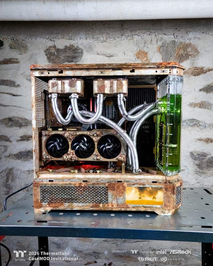

La boucle custom

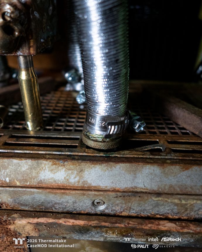

Pour la boucle, toujours avec le même objectif de réalisme, j’utilise des durites fixées sur des raccords cannelés. Je couvre ensuite les durites de gaines thermorésistantes issues d’une boutique spécialisée dans la protection des câbles automobiles.
Sur les conseils de Aiyuki, je salis les durites en les frottant dans le pot d’échappement de ma voiture (après avoir appliqué une fine couche de colle). Ma première tentative à base d’huile moteur avait conduit au perçage des gaines…
Il y a trois radiateurs : deux 120 mm en haut et un 420 mm sur la côté. Largement suffisant pour notre Intel Core Ultra 9 285K.
Pour le liquide, je concocte un vert saumâtre en mélangeant des colorants vert, noir et jaune.

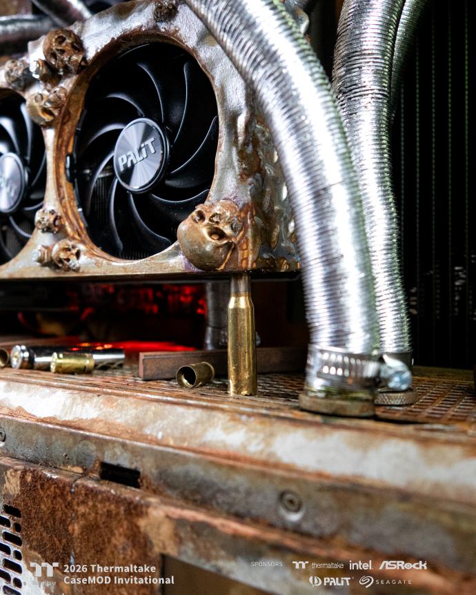

- Répartition des douilles issues de la séance de tir dans le châssis
- Découpe et utilisation d’une douille comme support GPU
- Rebouchage de certains impacts avec des plaques de métal
- Dépôt de « vert-de-gris » sur certaines jonctions de tubes pour simuler une fuite et les dégradations engendrées
