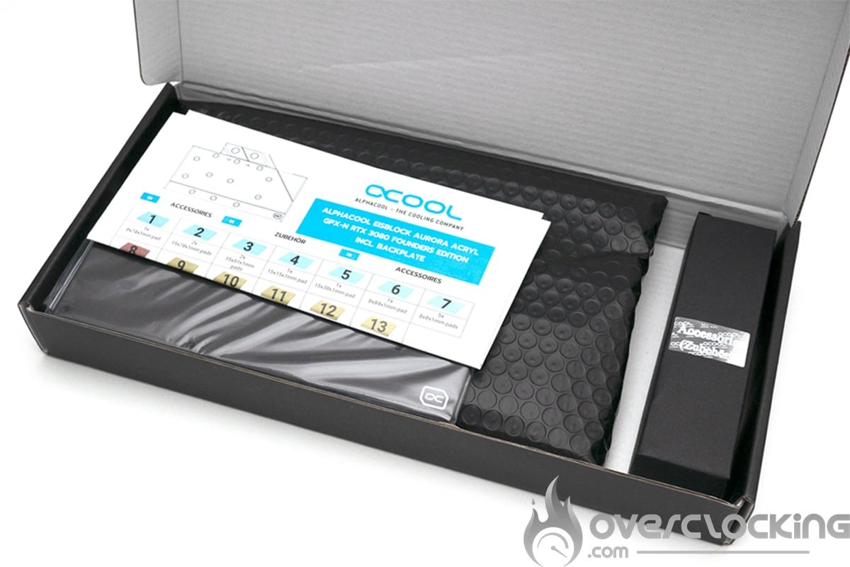

Une fois l’emballage ôté, on retrouve une boite en carton noir qui va contenir tous les composants nécessaires à l’installation de ce système de refroidissement liquide. Le premier élément sur lequel nous tombons est la notice d’installation en couleurs et traduite en trois langues : allemand, anglais et français. La notice est vraiment très clair et est aussi disponible directement sur le site d’Alphacool.

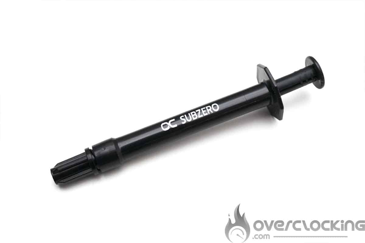

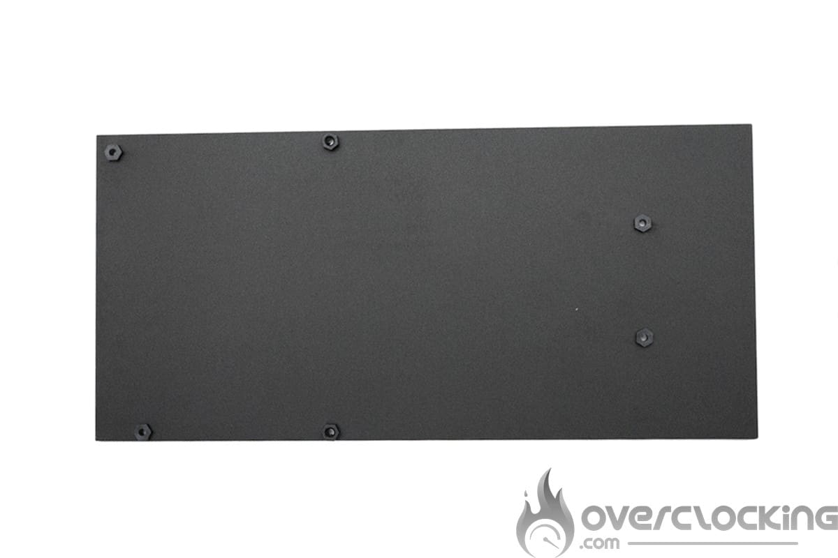

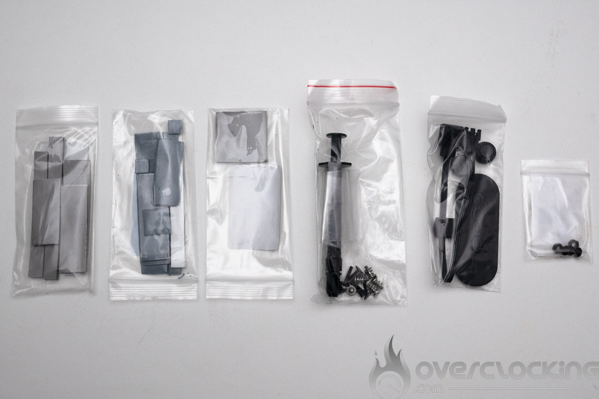

Les éléments que nous retrouvons ensuite sont la backplate de couleur noir ainsi qu’une pochette. Dans cette dernière, nous allons retrouver les visseries, un tube de pâte thermique de la marque, une clé et deux bouchons pour le waterblock ainsi que trois pochettes contenant les pads thermique de différentes épaisseurs (1, 2 et 3 mm).
Pour finir nous avons avons le waterblock protégé dans du papier bulle, ainsi que la backplate dans un emballage en plastique. Ici, aucun risque, tout est arrivé en parfait état.

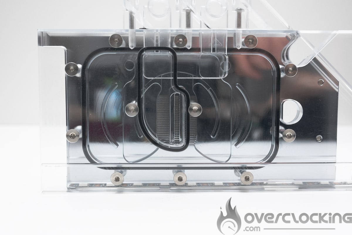

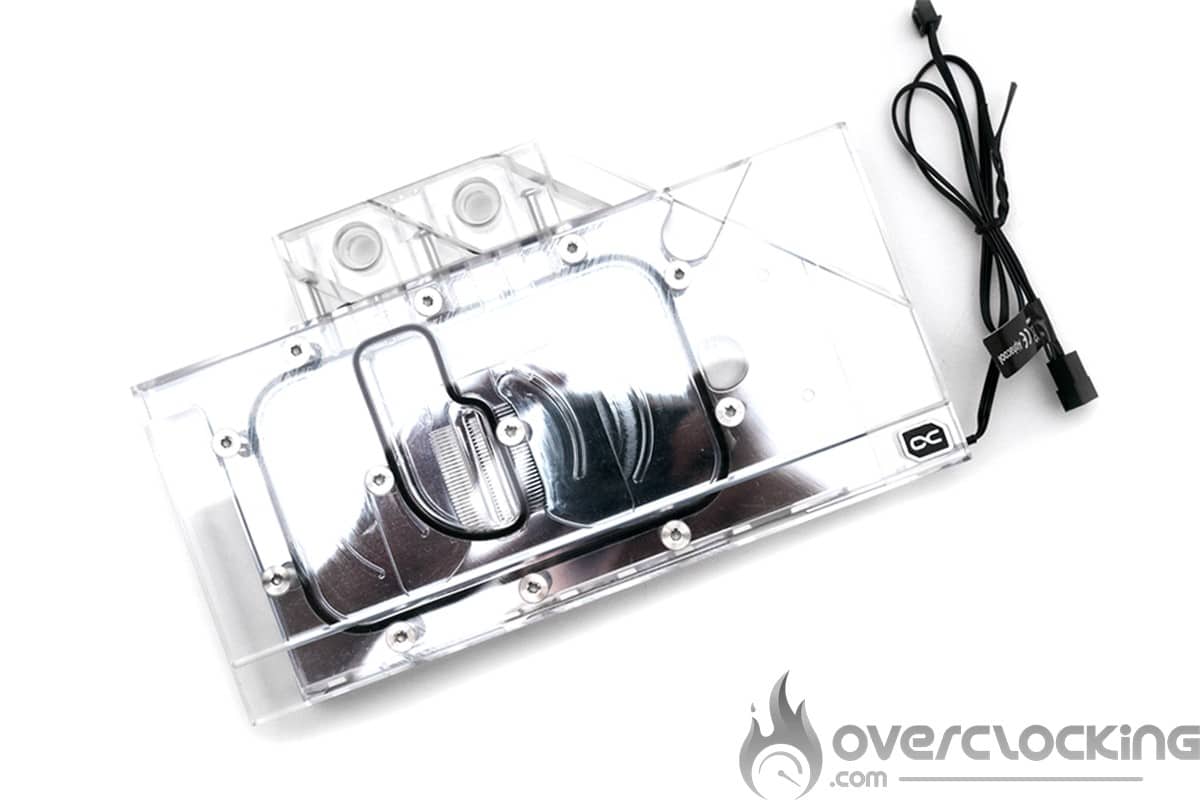

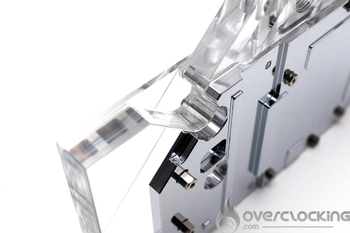

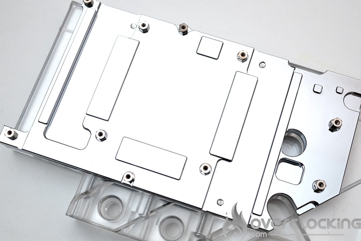

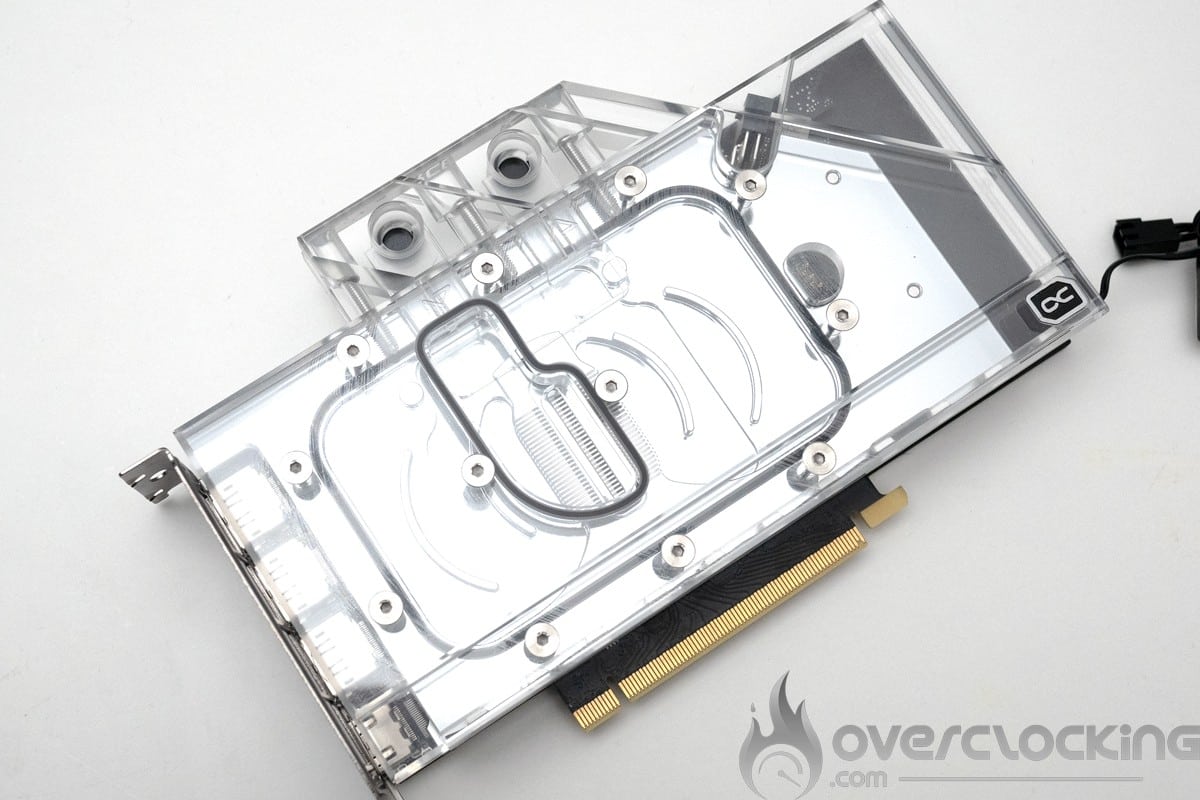

Alphacool annonce avoir optimisé son waterblock Eisblock Aurora Acryl GPX-N réalisé en cuivre nickelé. Alphacool a reduit au maximum l’espace entre le waterblock et les différents éléments du PCB, permettant l’utilisation de pad de 1mm d’épaisseur. Ensuite, l’épaisseur du block est passé de 7 mm à 5,5 mm tout en améliorant le flux interne. Le résultat de ce processus de développement permet à tous les composants d’être refroidis plus efficacement, c’est-à-dire pas seulement le GPU mais aussi les puces mémoires et les étages d’alimentation.

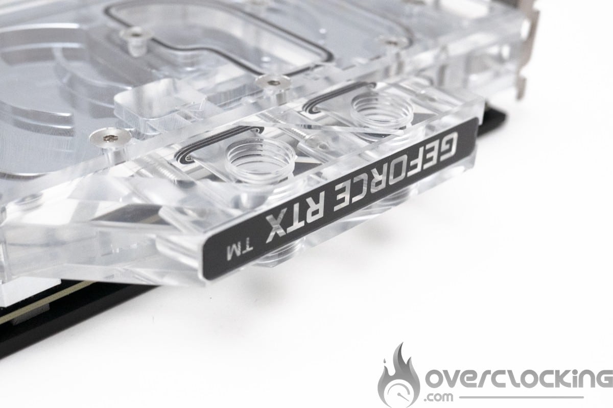

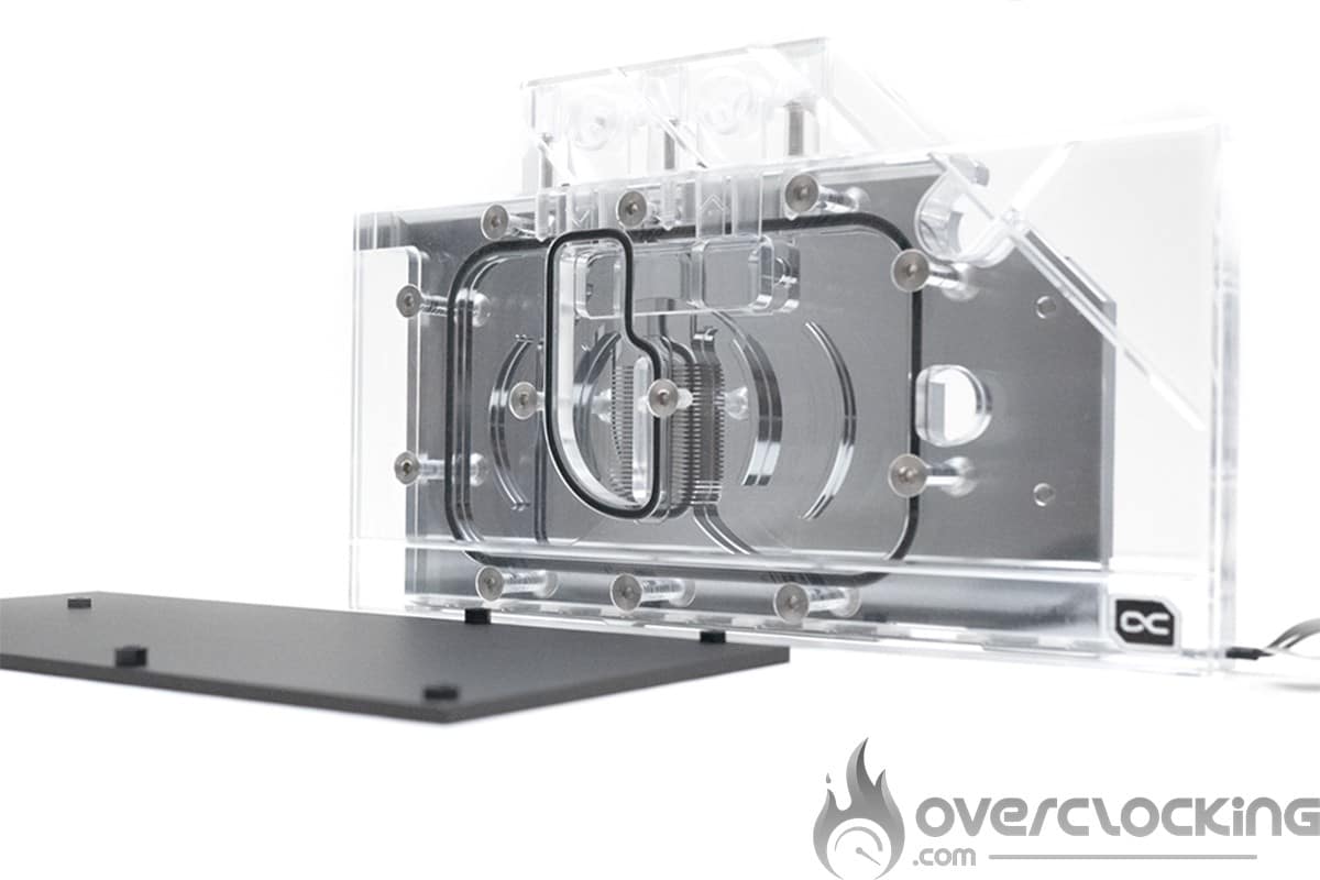

La partie en cuivre nickelé est monobloc contrairement au reste de la gamme RTX 30 Alphacool. Cette dernière est recouverte de deux plaque en acrylique transparente permettant obtenir un flux plus complexe. L’eau passe donc par dessus la première vitre pour aller directement sur la puce. Elle passe ensuite sur les coté pour refroidir la mémoire et étages d’alimentation avant de rejoindre la sortie.
Les dimensions du block sont de 121,5 x 204,5 x 28,5 mm. Comme habituellement avec les waterblocks, aucun embout n’est disponible. Vous devrez les acheter indépendamment et vous assurer qu’il soit compatible avec le filet G 1/4. Deux petits triangles vous indiquent l’entrée et la sortie du liquide. Mais pourquoi 4 « trous », tout simplement pour gérer au mieux votre boucle de refroidissement.
Le waterblock Alphacool bénéficie aussi d’un rétro-éclairage RGB que vous pourrez paramétrer selon votre envie. Les leds sont réparties uniformément sur l’ensemble du block. La fiche d’alimentation est un modèle 5v que vous pourrez venir brancher directement sur votre carte mère.

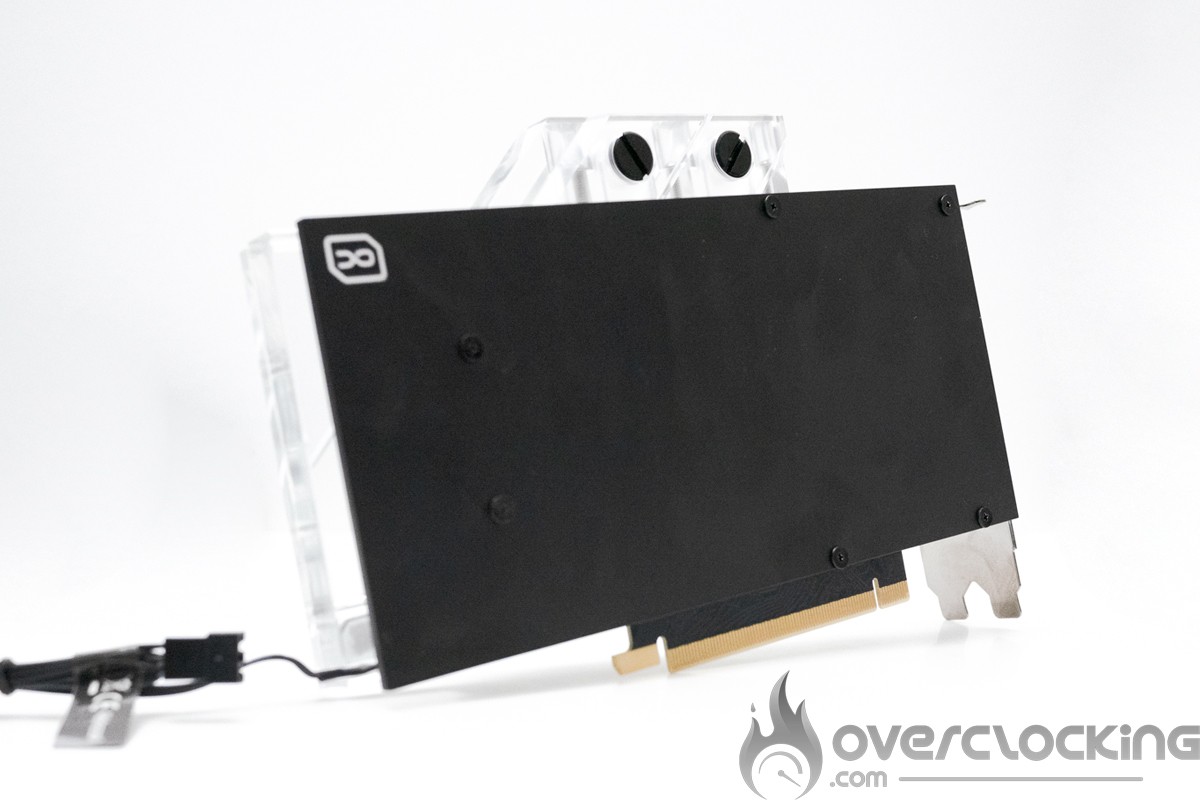

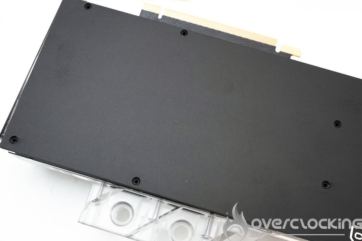

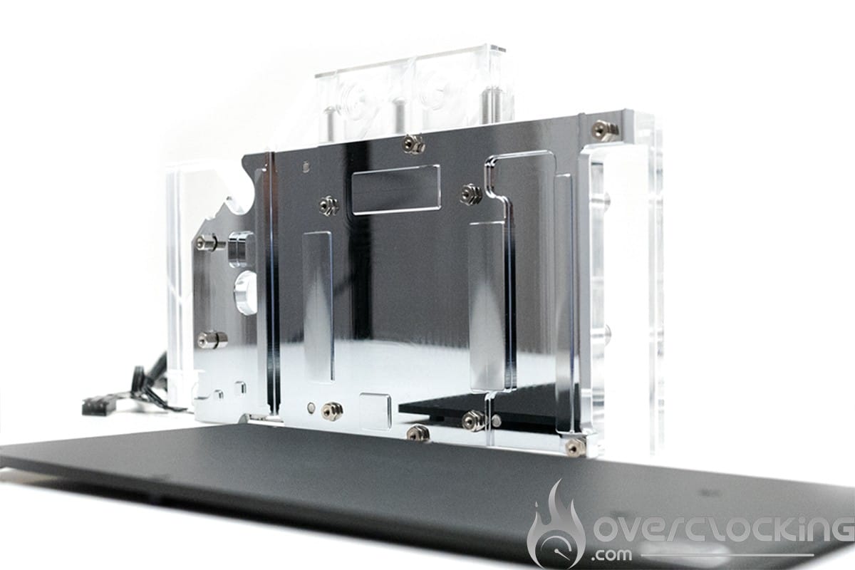

La backplate fournie est en aluminium, de couleur noir et ne semble pas avoir bénéficié d’une attention particulière. C’est d’ailleurs un peu dommage et nous aurions bien aimé une finition différente, surtout si la carte est positionnée horizontalement. L’autre bonne nouvelle, c’est qu’il est vendu avec une backplate et surtout pour un tarif de 129,99 euros.

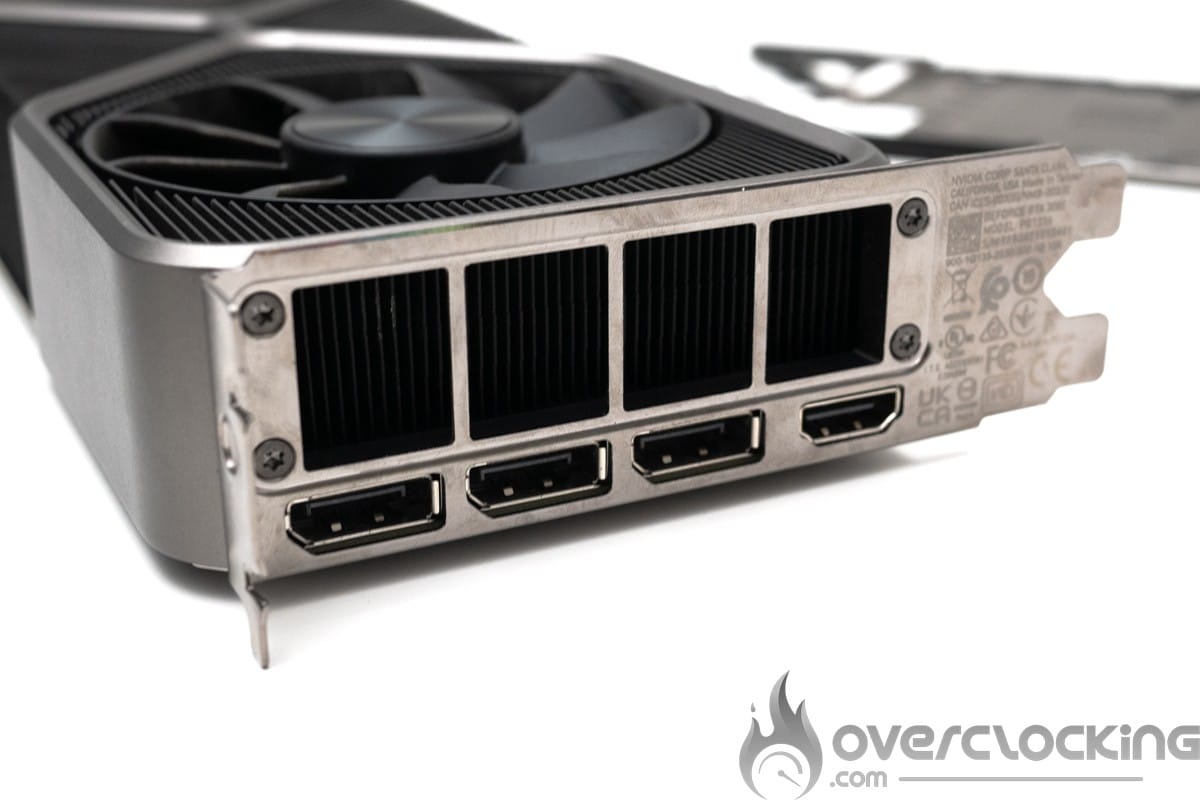

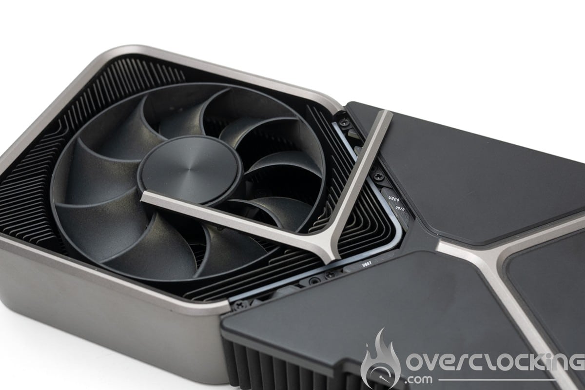

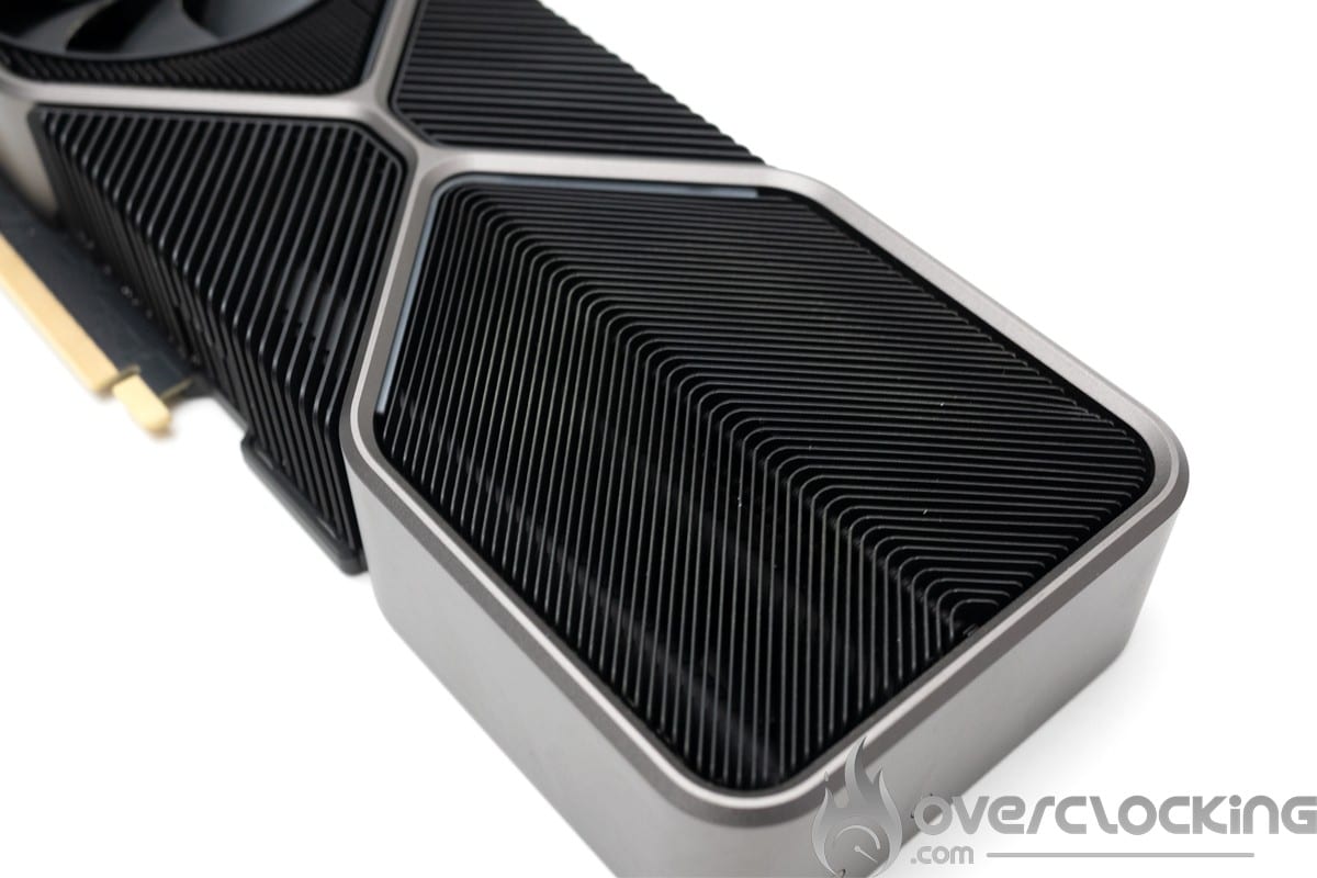

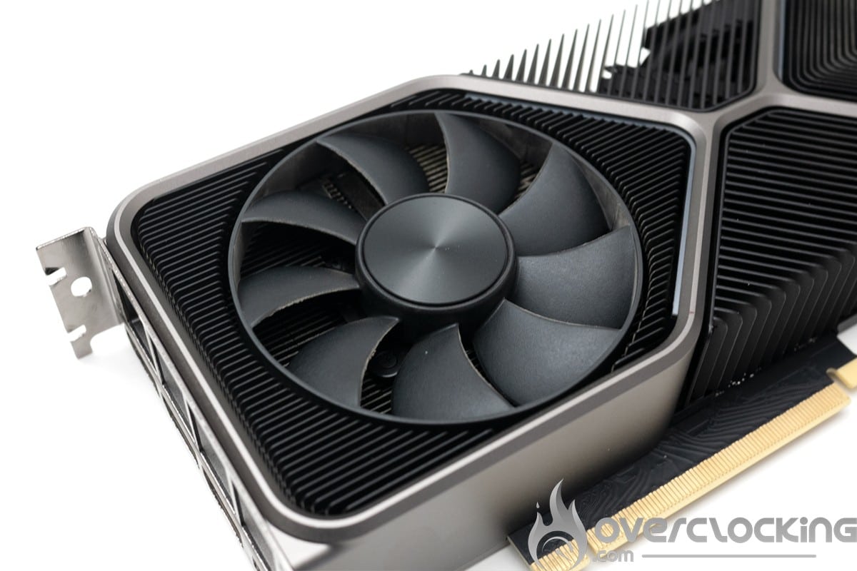

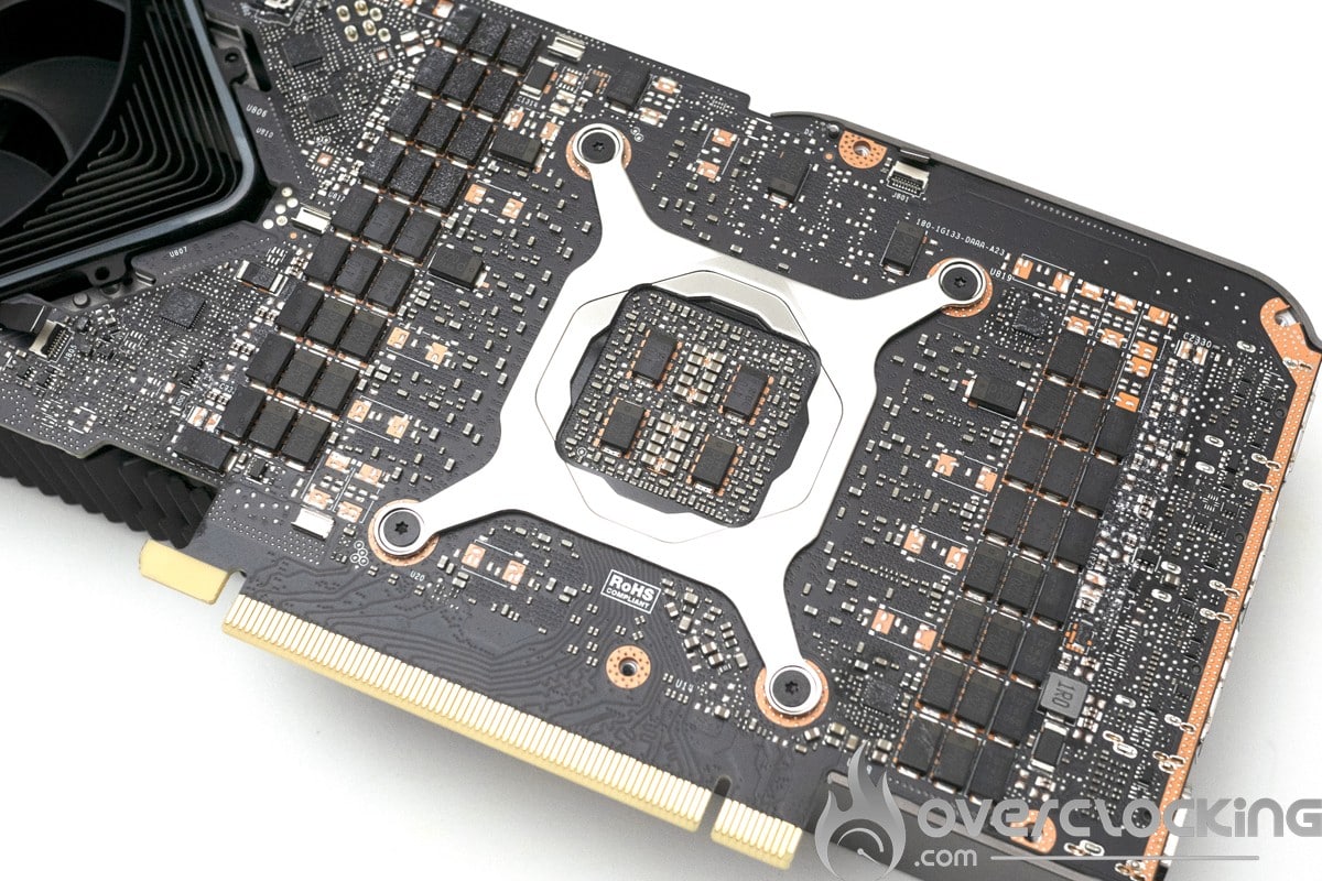

Bon, il est à présent temps de s’occuper de l’installation de ce waterblock Eisblock Aurora Acryl GPX-N. Notez que nous avons préalablement réalisé toute une série de tests afin de relever les performances en benchmark. L’idée est aussi de relever les températures des différents composants de notre NVIDIA RTX 3080 Founder Edition. Avant de débuter l’installation du waterblock Alphacool, il faut retirer le système de refroidissement d’origine de notre carte graphique.

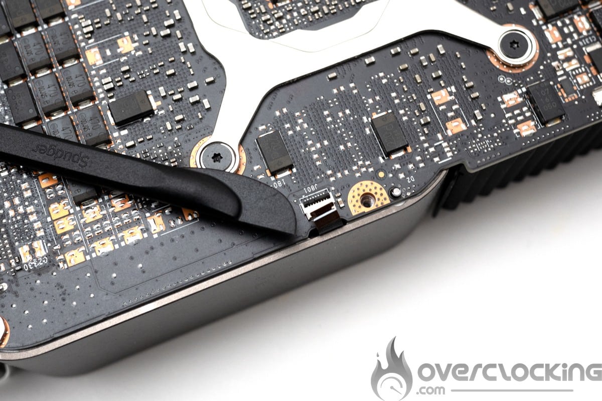

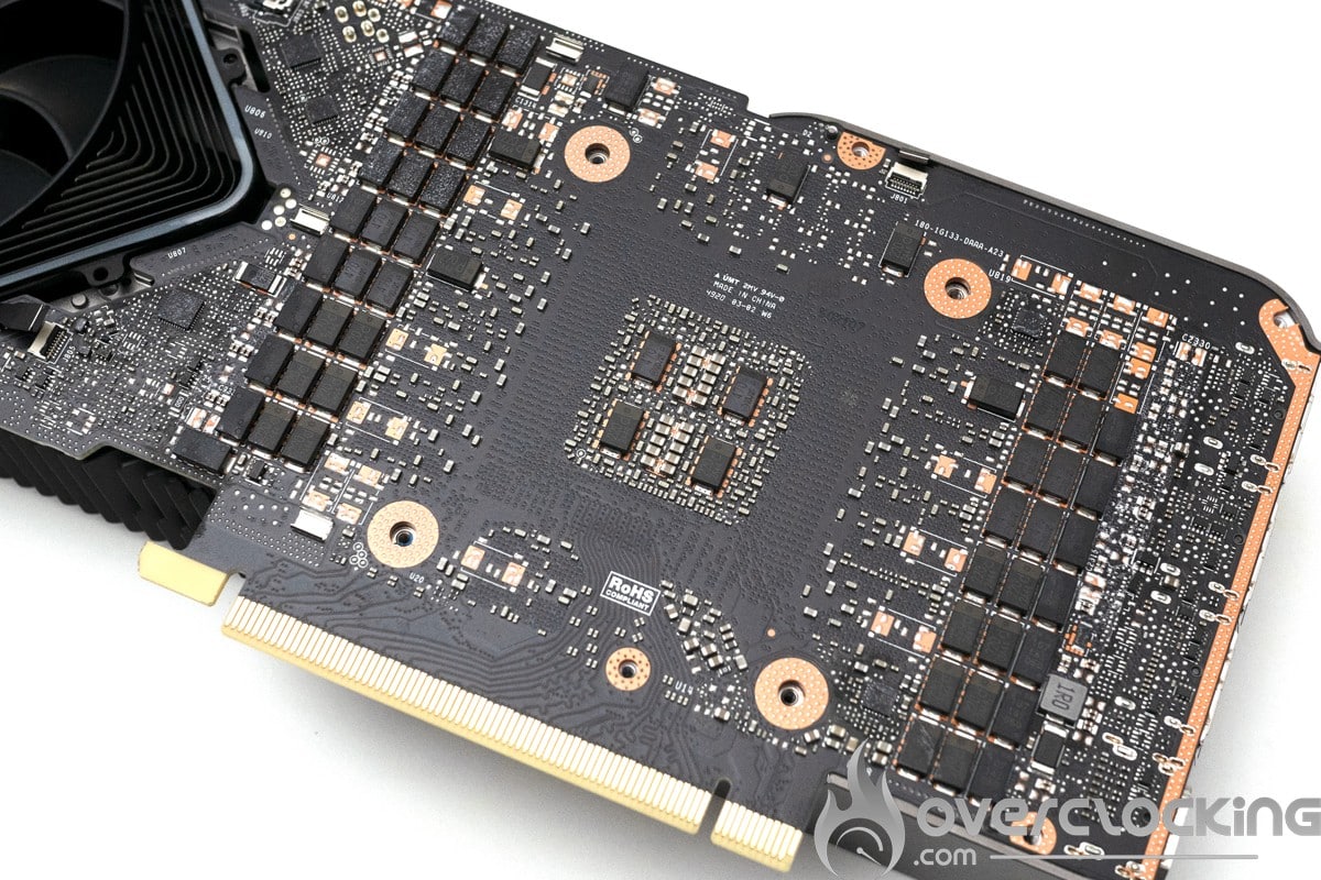

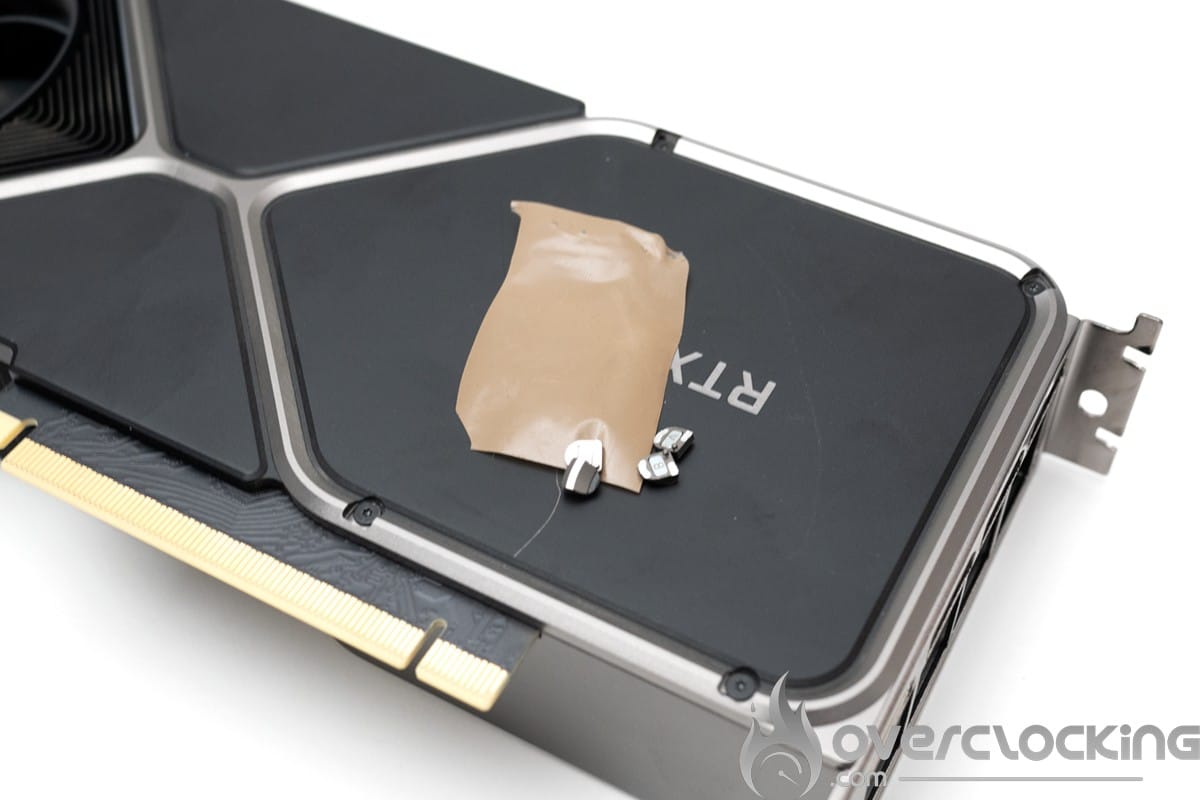

Compte tenu de la complexité de la tâche nous allons détailler au maximum ce démontage. On commence par retirer les caches aimantés de la backplate avec du scotch. Puis on retire le cache avec un outil en plastique. Nous recommandons le petit kit ifixit à 9,99 € pour avoir tout les accessoires nécessaires.
Il faut ensuite retirer les huit vis de cette backplate et venir la séparer en douceur. Il ne reste plus qu’à ôter les quatre vis de l’équerre PCIe.

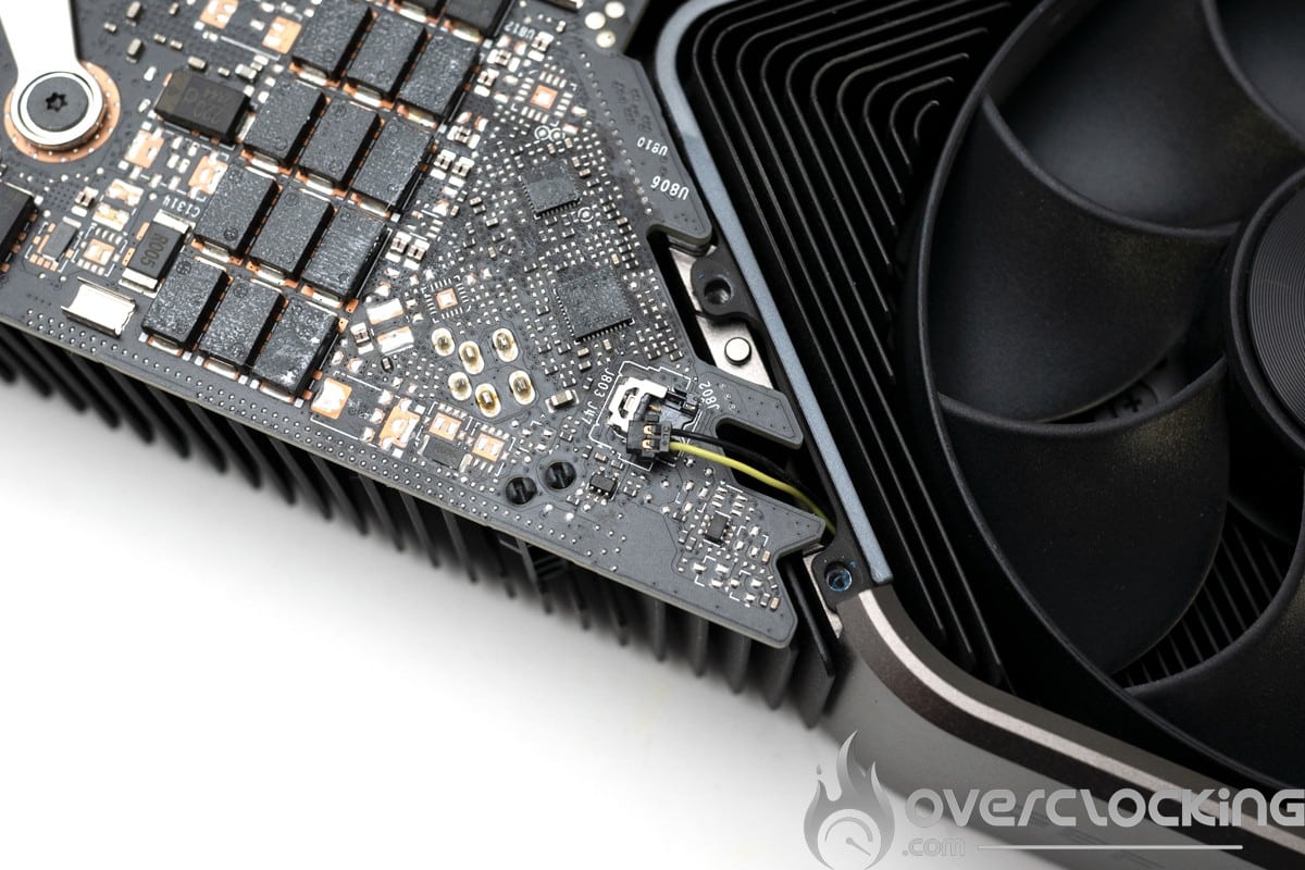

Ensuite nous pouvons passer au démontage des nappes et connecteurs. Munissez vous d’un outil en plastique. Déverrouillez les connecteurs et tirez sur les câbles en faisant passer l’outil en dessous.
La carte est presque démontée, il ne reste plus qu’à retirer la fixation du radiateur en y allant progressivement en croix.
Pour le démontage, faites pression sur le PCB et laissez la gravité faire le reste, le radiateur se détachera de lui-même.

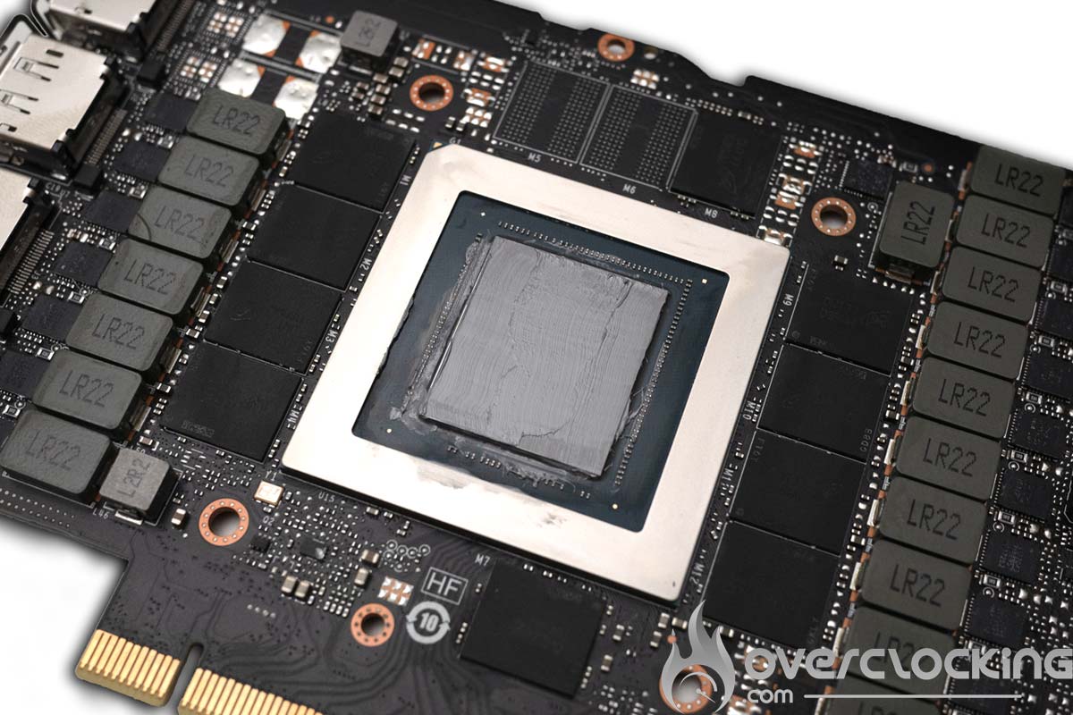

Un nettoyage et c’est bon. Pour enlever les traces de pâtes thermique, vous pouvez utiliser une gomme à fusain. Cela marche aussi très bien pour nettoyer des radiateurs en aluminium anodisé taché par de la pâte thermique.

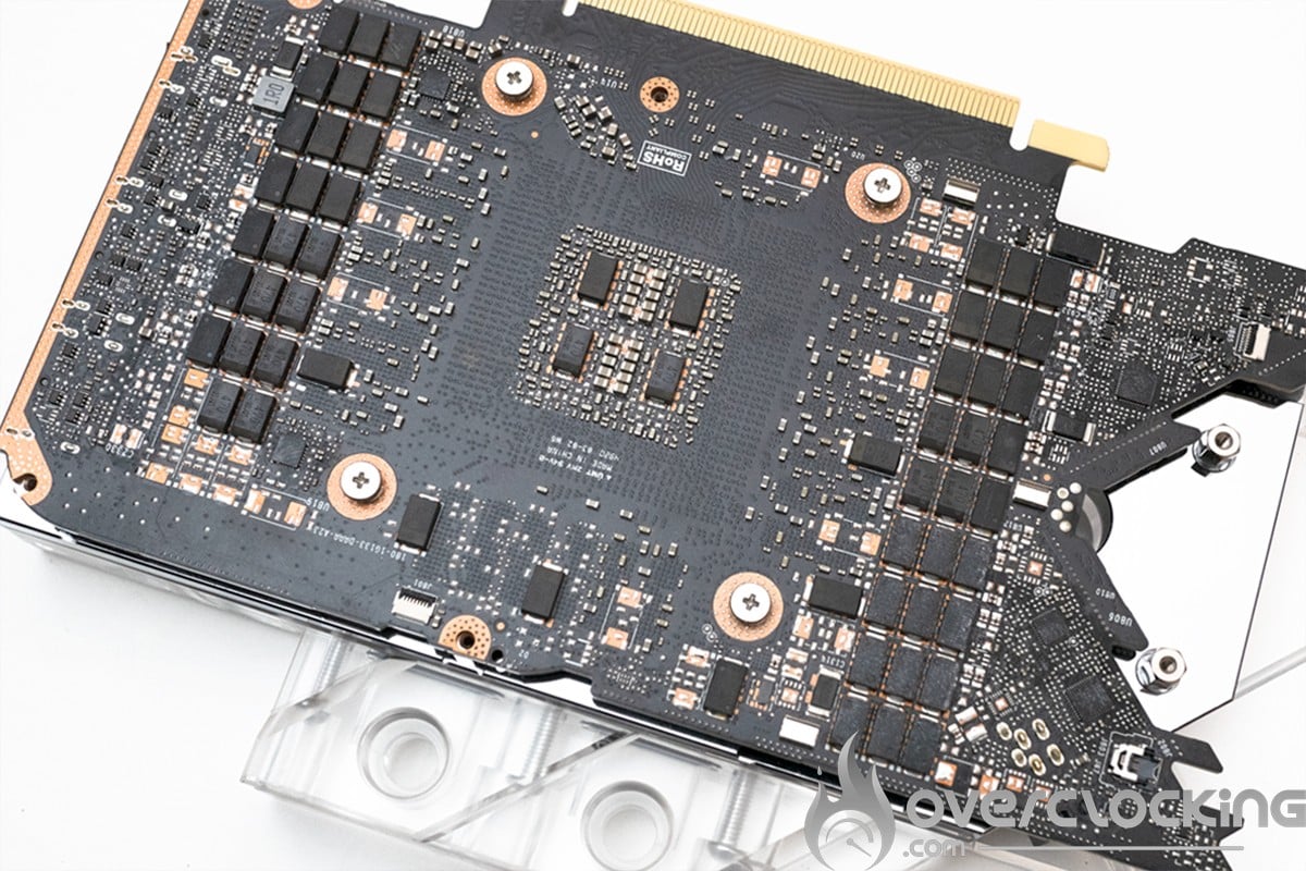

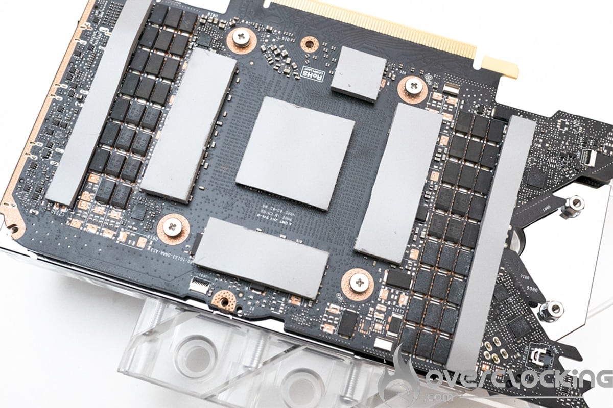

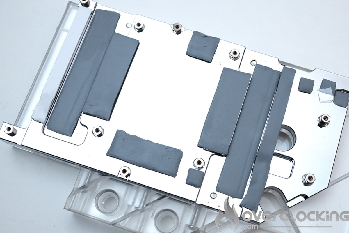

Passons maintenant au montage du waterblock. Dans un premier temps il faudra mettre en place les pads thermiques et ensuite étaler la pâte thermique sur la puce.
Il faut ensuite placer le PCB sur le waterblock et serrer les vis en croix progressivement. À cette étape il est préférable de le re-démonter pour juger de l’application de la pâte thermique. Si tout est bon nous pouvons remonter et venir placer les pads thermiques et la backplate. L’équerre PCIe vient se placer entre le PCB et la backplate.
Voici un exemple de bonne application de pâte thermique. On en profite pour féliciter au passage Alphacool pour le contact parfait avec la puce.

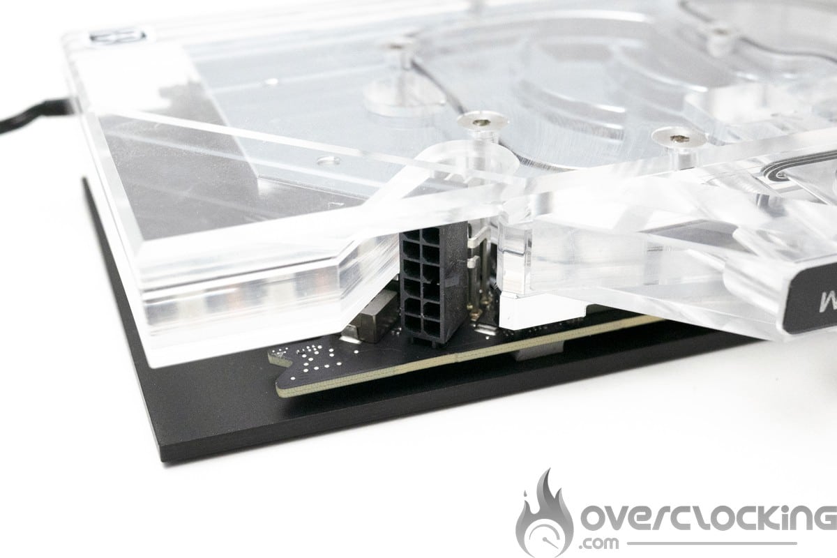

Le waterblock est maintenant monté. Celui-ci rend la carte très compacte. Il sera parfait pour une utilisation dans une configuration aux dimensions réduites de type SFF. Le seul soucis vient de la backplate qui dépasse énormément. Il est donc impossible d’accéder au locket sur la carte mère à cause de cela. Une entaille dans cette zone aurait été la bienvenue.
