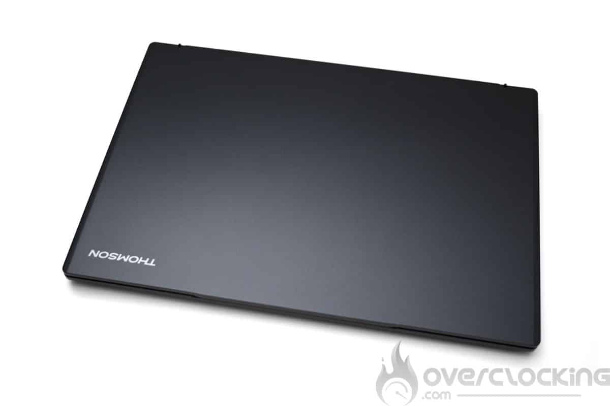

Le Thomson Zettabook 14 est un ordinateur portable de 14 pouces, possรฉdant une dalle IPS 1920 x 1200p avec un taux de rafraรฎchissement de 60 Hz. Nous retrouvons comme processeur un Ultra 5 125U de chez Intel accompagnรฉs par 16 Go de RAM DDR5-4800, un SSD NVMe de 512 Go et alimentรฉs par une batterie de 55 Wh.

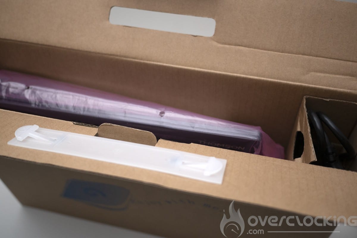

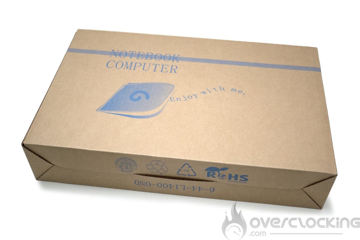

On commence avec le dรฉballage de l’appareil, ce PC portable vient dans un carton trรจs banal sans aucune indication sur le modรจle. ร€ l’intรฉrieur ce n’est pas mieux avec juste des protections en carton et un sachet plastique autour du laptop. Avec un tarif si รฉlevรฉ, nous aurions aimรฉ avoir un packaging plus flatteur.

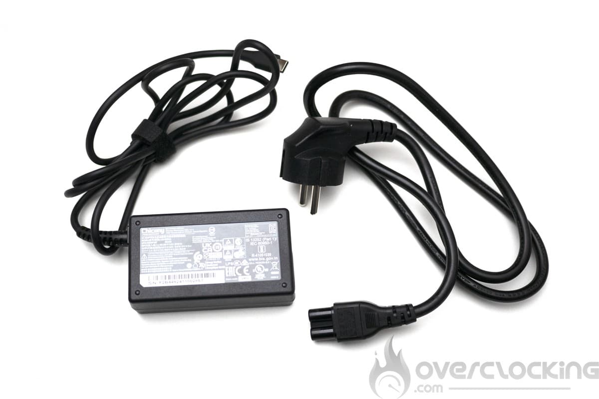

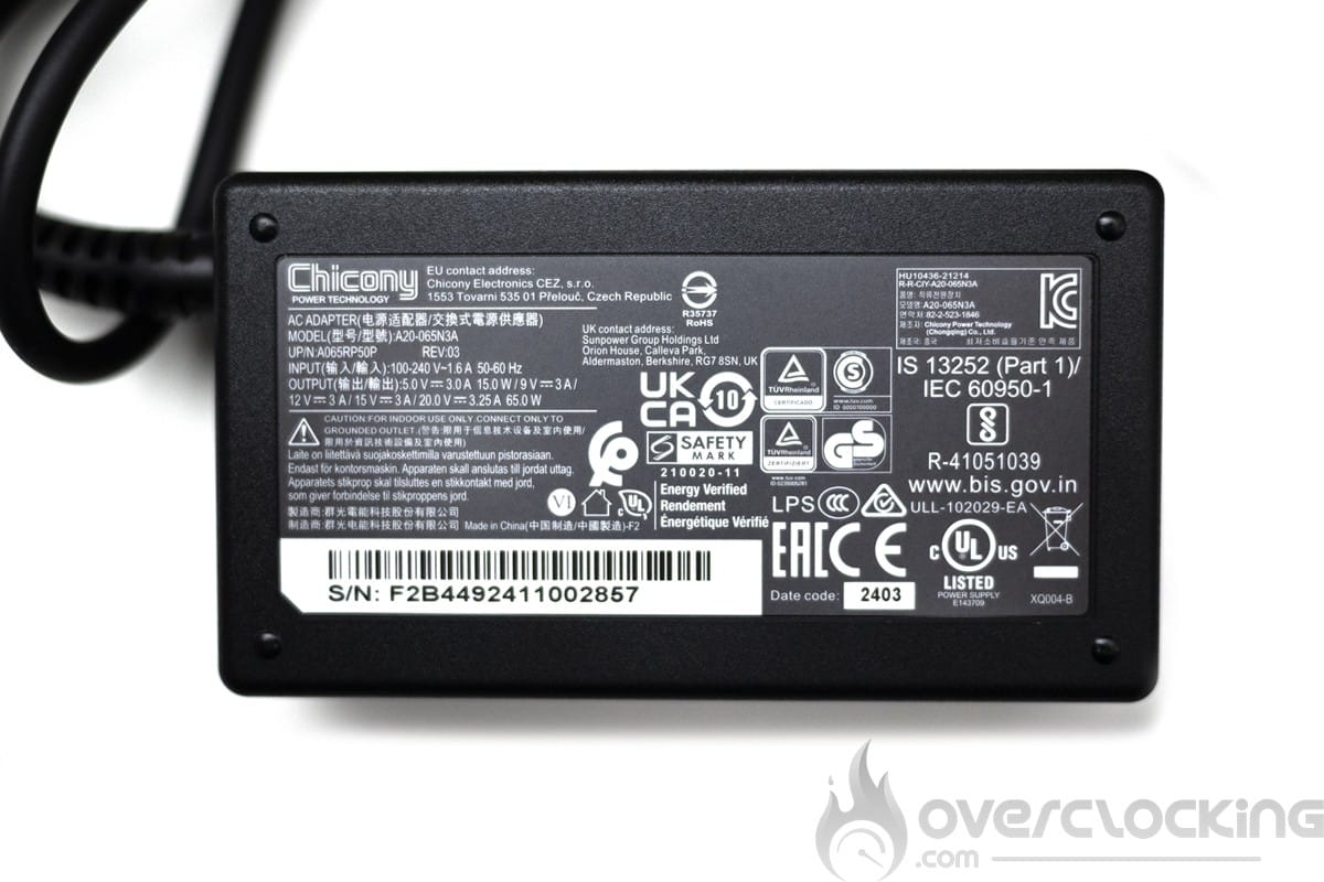

Le chargeur est un bloc d’alimentation de 65 W utilisant une connectique USB type C assez basique. ร€ noter que le Zettabook se recharge parfaitement avec un chargeur Ugreen Gan de 100W (sortie 65W).
Prรฉsentation

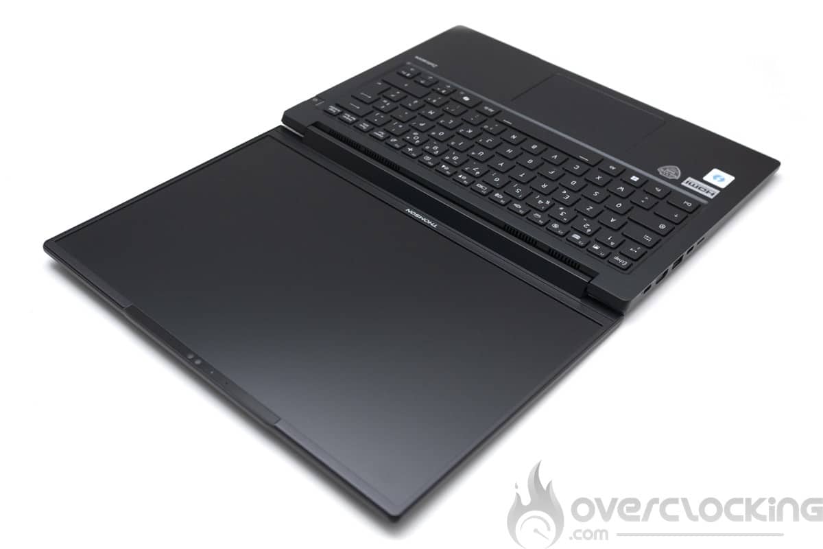

Pour commencer, nous avons le poids avec moins de 1 kg sur la balance, il tient parfaitement en place et lโ€™รฉcran peut presque s’ouvrir dโ€™un seul doigt (un point dur le soulรจve lรฉgรจrement). La conception gรฉnรฉrale est entiรจrement en aluminium avec un contour de dalle en plastique. Dans l’ensemble, ce Zettabook 14 est bien construit bien que l’on ne soit pas sur un standing digne de sa concurrence. On regrettera surtout son manque de rigiditรฉ, avec un chรขssis assez facile ร  tordre.

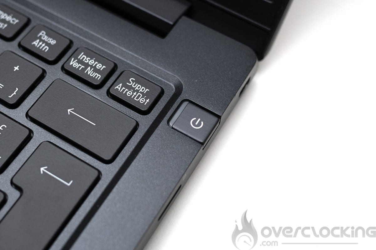

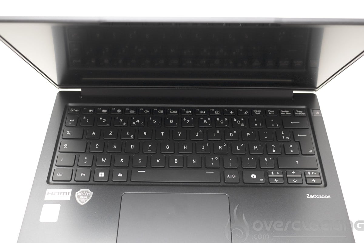

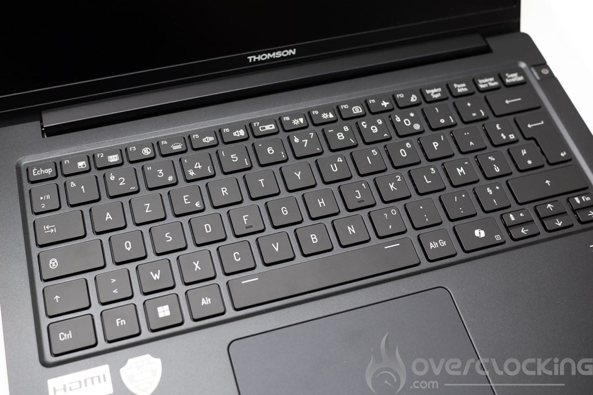

On commence le tour avec le clavier, qui est trรจs agrรฉable ร  l’utilisation. Malgrรฉ le manque la rigiditรฉ du PC portable, nous avons un clavier bien silencieux avec des touches bien รฉquilibrรฉs. En haut ร  droite, nous avons le bouton d’alimentation. On regrettera la typographie des touches du clavier qui est assez dรฉroutante avec ses lettres allongรฉes.

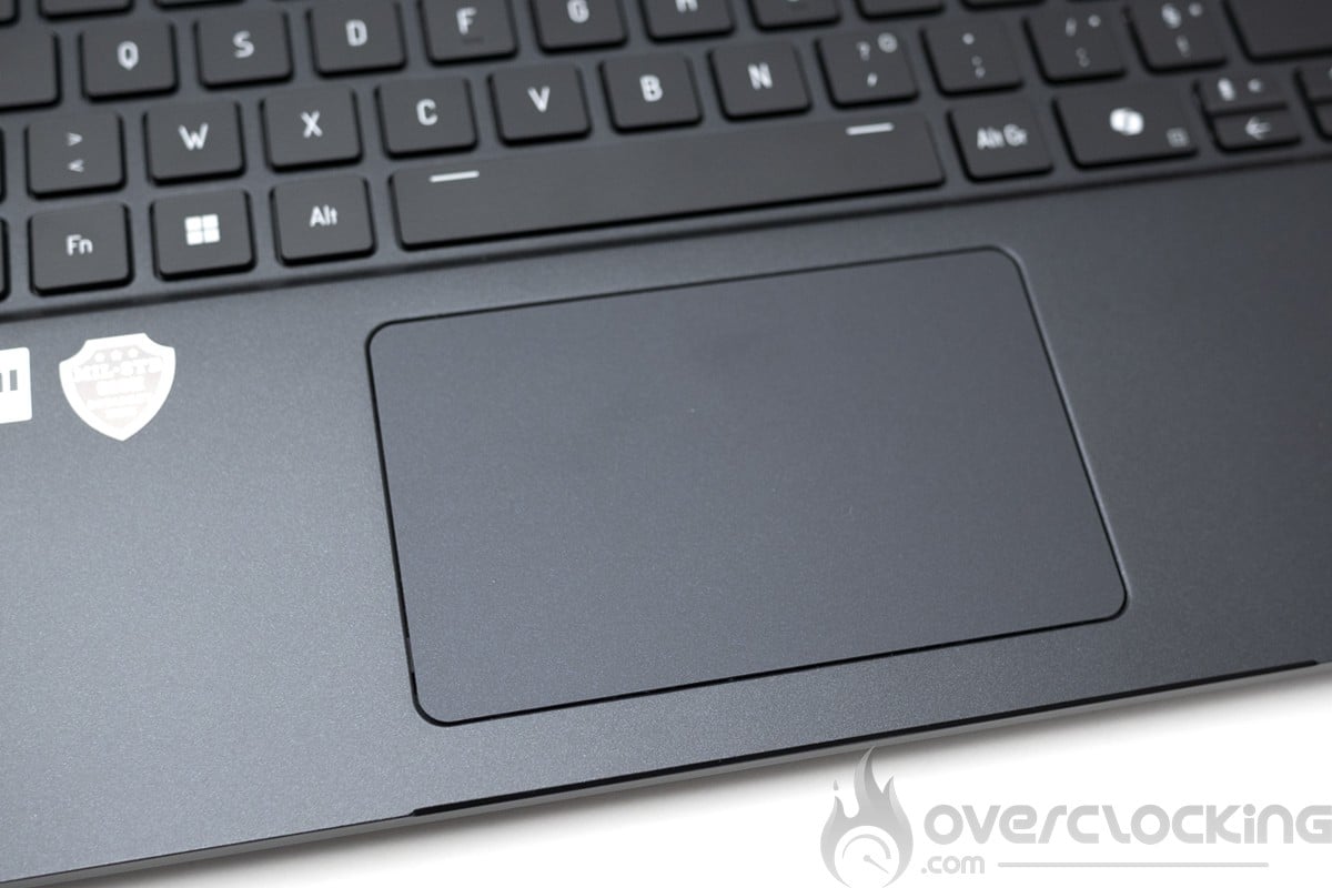

On passe maintenant au trackpad, ce dernier est extrรชmement lisse et vraiment agrรฉable ร  l’utilisation malgrรฉ sa petite taille. Ici, nous n’avons pas de lecteur d’empreintes. La sรฉcurisation du PC se fera par mot de passe ou via la camรฉra en infrarouge.

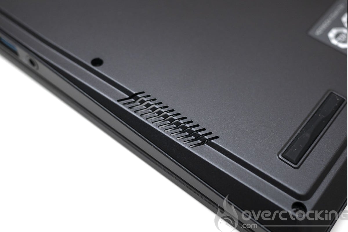

Passons maintenant ร  la partie audio. Ici, nous avons deux zones ร  l’arriรจre du laptop, le son est vraiment de mauvaise qualitรฉ. Il n’y a aucune basse, les aigues sont trรจs รฉlevรฉes et on a tout de suite l’impression que le son sature mรชme ร  50 %.

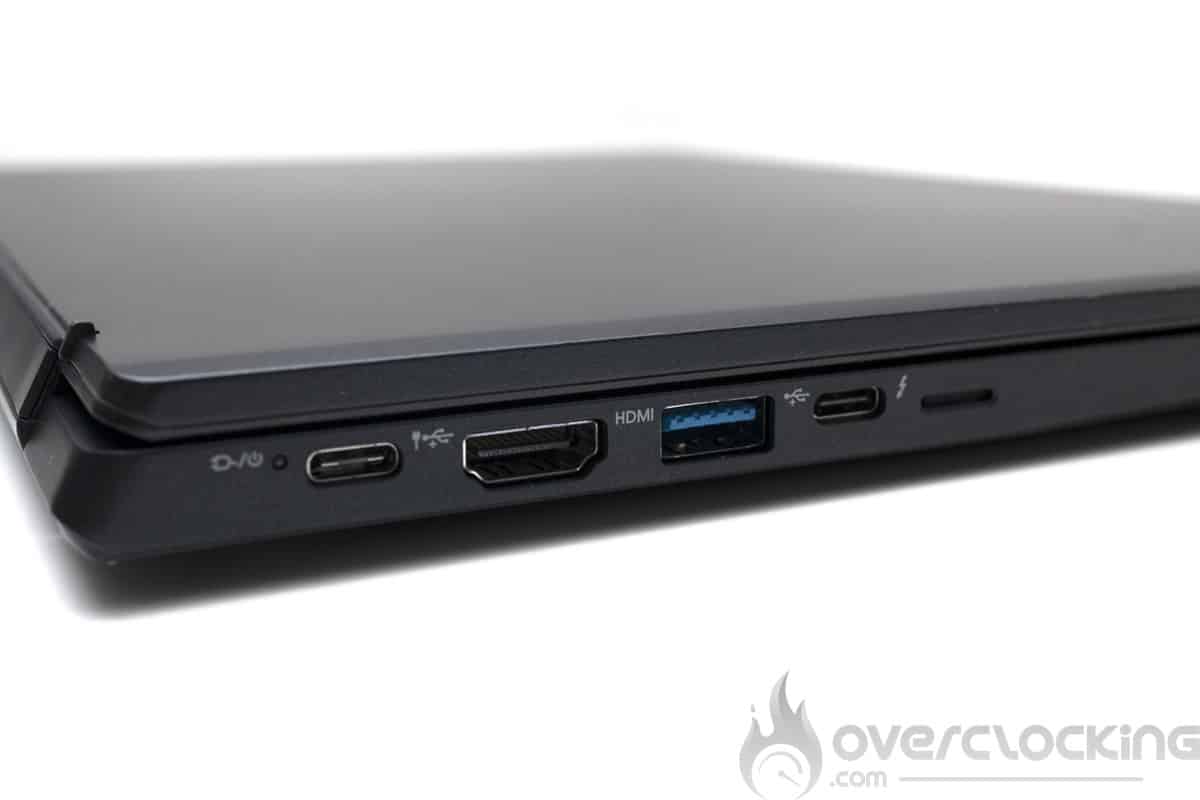

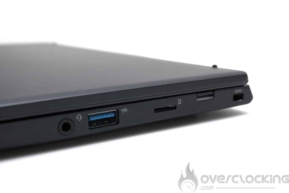

Ensuite, nous avons les connectiques, nous sommes ici sur une solution trรจs complรจte. Nous relevons ร  droite un port USB type-A, une prise casque et un port de carte micro SD. Sur la gauche du laptop, nous avons deux ports USB type C, dont un en Thunderbolt 4, une prise HDMI et un port USB type A.

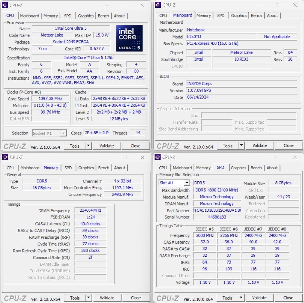

On commence avec le CPU, la carte mรจre et la RAM, ici sur CPU-Z, nous pouvons voir que le Zettabook 14 est รฉquipรฉ dโ€™un U5-125U. Pour la RAM, nous sommes sur 8Go de DDR5 soudรฉes et un stick de 8 Go pour 16 Go de RAM au total, le tout tournant ร  4800 Mt/s CL 40.

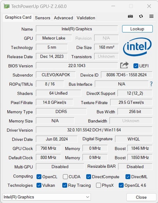

Passons maintenant ร  la carte graphique. Ici, nous sommes sur la solution Intel intรฉgrรฉ au processeur de 4Cu. Les performances graphiques ne seront donc pas son fort.

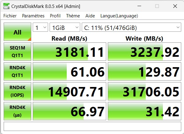

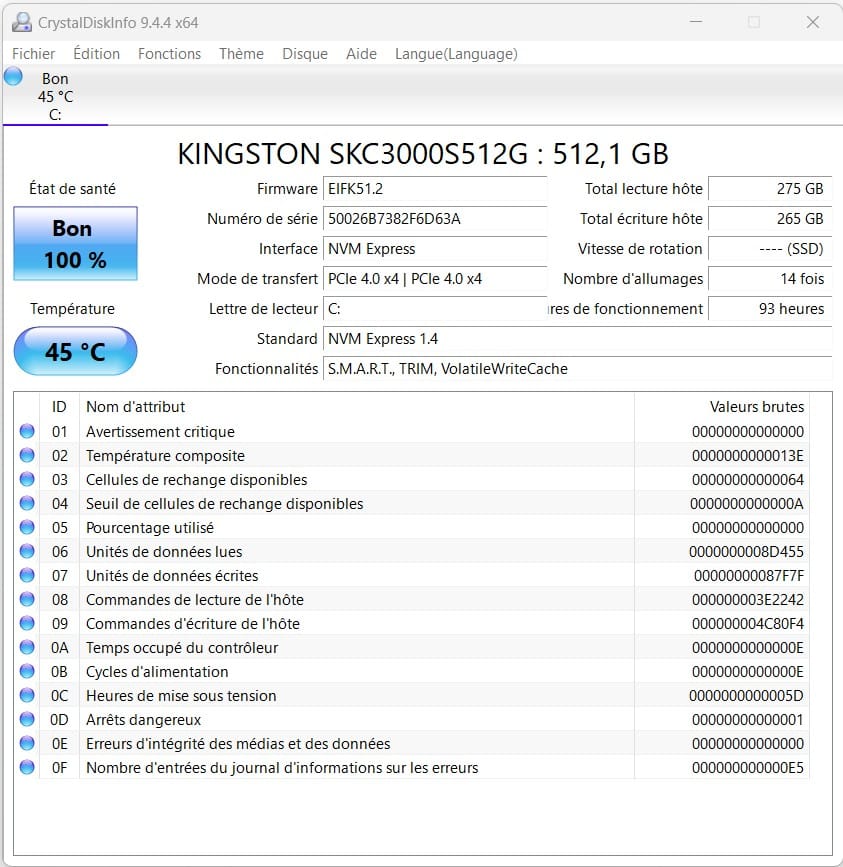

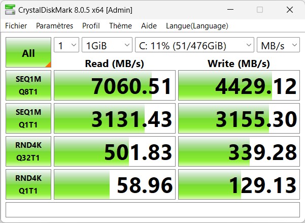

Pour le stockage, nous avons un SSD Kingston KC3000 PCIe 4.0 x4. Les performances de ce SSD sont assez bonnes malgrรฉ le format de 512 Go.
Pour ce qui est de l’รฉcran, nous sommes sur une dalle IPS (1920x1200p) en 60Hz capable d’atteindre 400 nits. On notera que l’รฉcran peut pivoter jusqu’ร  un angle de 180ยฐ.

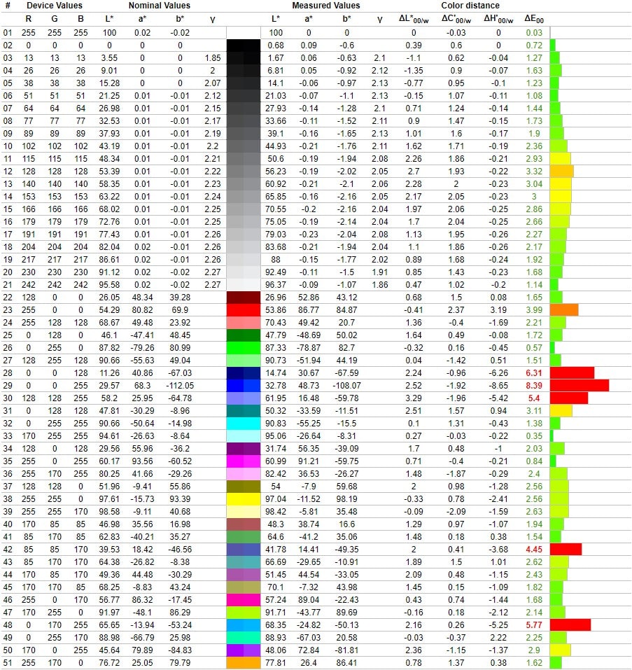

On commence notre essai avec le test de la dalle et afin de connaรฎtre la qualitรฉ colorimรฉtrique de cet รฉcran en sortie de boรฎte, nous avons rรฉalisรฉ des mesures de lโ€™รฉcran.
Celui-ci a รฉtรฉ testรฉ sur DisplayCal suivant 51 patchs de couleurs avec comme cible le profil sRGB.
Pour commencer en SDR :
Comme on peut le voir, la calibration est acceptable de base, nous avons du 6600K pour du 6500K attendu. Le delta E est lui ร  2,38 % dโ€™รฉcart moyen et 8,39 % au maximum. Ici nous avons surtout une variation sur le bleu.
Pour ce qui est de la luminositรฉ, l’รฉcran peut monter ร  410 cd/mยฒ avec un taux de contraste ร  1315:1.
L’espace colorimรฉtrique est le suivant :
  • 97,2% sRGB
  • 72,8% Adobe RGB
  • 75,7% DCI P3

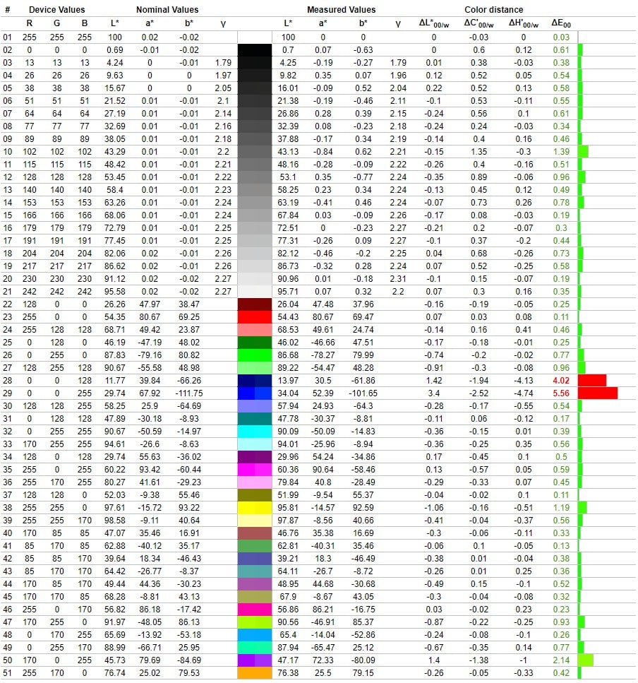

Les mesures aprรจs calibration :
L’รฉcran a รฉtรฉ calibrรฉ selon un profil cible sRGB pour un usage bureautique.
Une fois calibrรฉ, la dalle se rรฉvรจle trรจs intรฉressante, nous avons du 6466K pour du 6500K attendu, ce qui est trรจs bon. Le delta E est lui ร  0,69 % dโ€™รฉcart moyen et 5,56 % au maximum. Encore une fois, les plus grandes variations sont sur le bleu.
Pour ce qui est de la luminositรฉ, l’รฉcran peut monter ร  400 cd/mยฒ avec un taux de contraste ร  1285:1.

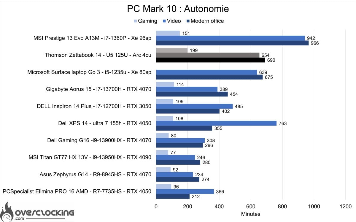

L’autonomie de l’appareil a รฉtรฉ mesurรฉe via le benchmark pour batterie intรฉgrรฉe ร  PCMark10. Les modes testรฉs sont les modes vidรฉo, productivitรฉ et jeux vidรฉo. La gestion d’รฉnergie est restรฉe sur le mode normal. La luminositรฉ de l’รฉcran a รฉtรฉ rรฉglรฉe sur 200Cd/mยฒ sans HDR et le son sortait via des รฉcouteurs branchรฉs ร  la prise jack du laptop.
Comme on peut le voir, nous avons ici un bon รฉlรจve en lecture vidรฉo avec presque de 11h d’autonomie. Le test en applicatif est lui trรจs tout aussi bon avec plus de 12h d’autonomie. Dans l’ensemble le Zettabook 14 s’en sort de justesse avec sa batterie de 55 Wh, mรชme si nous nous attendions ร  au moins 16h d’autonomie comme annoncรฉ par le constructeur. Une batterie de plus grande capacitรฉ aurait รฉtรฉ un vrai plus, au moins 70 Wh sur ce segment est devenu la norme depuis presque 2 ans.

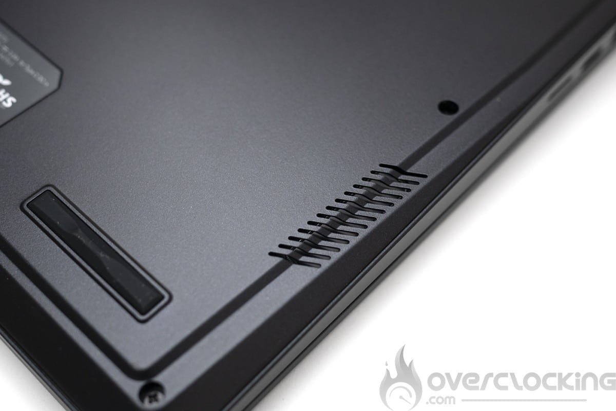

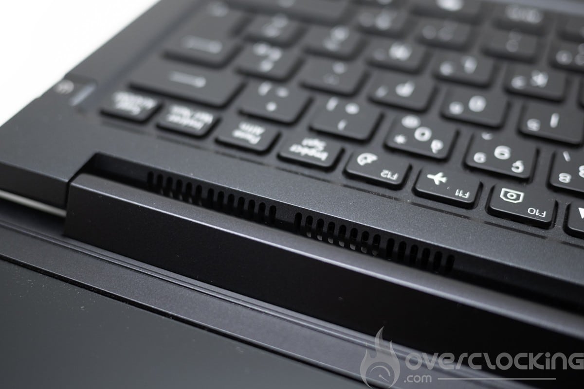

Le systรจme de refroidissement

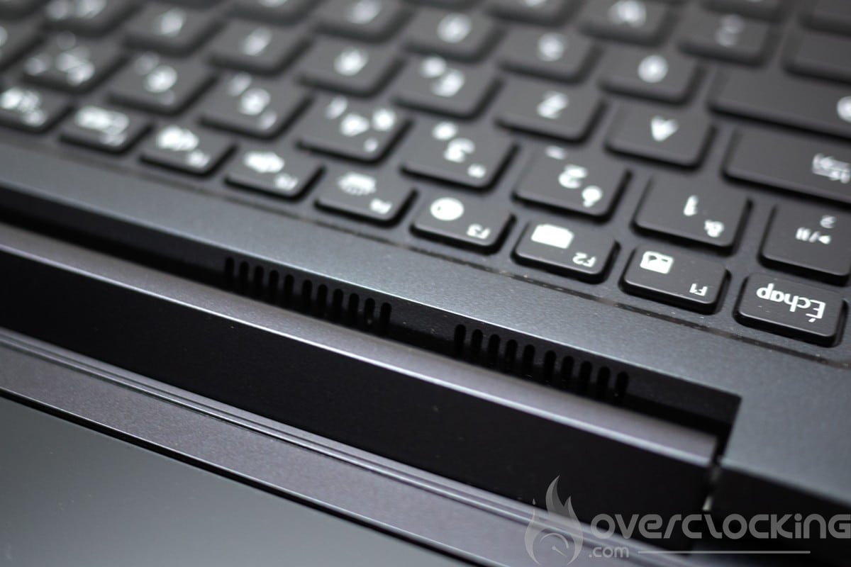

ร€ l’extรฉrieur, nous avons 2 ouvertures devant l’รฉcran pour aspirer l’air frais et expulser l’air chaud du laptop. Dans les faits, le systรจme de refroidissement arrive ร  tenir un 3600 MHz ร  33W pour une tempรฉrature qui monte ร  101 ยฐC. Sur batterie, la tempรฉrature baisse ร  75ยฐC pour 16W avec une perte de performances de seulement 6%.

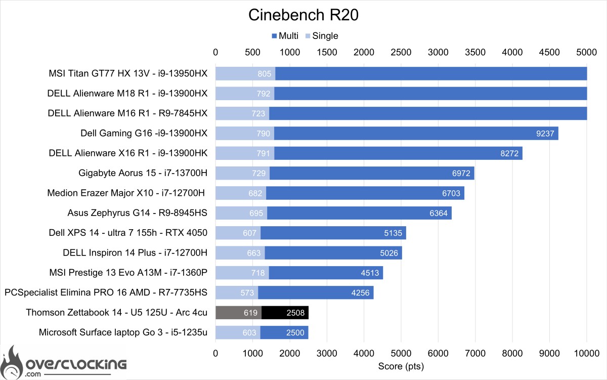

Cinebench R20
On commence avec Cinebench R20, ici le 125U affiche de faibles performances en single core ainsi qu’en multi core.

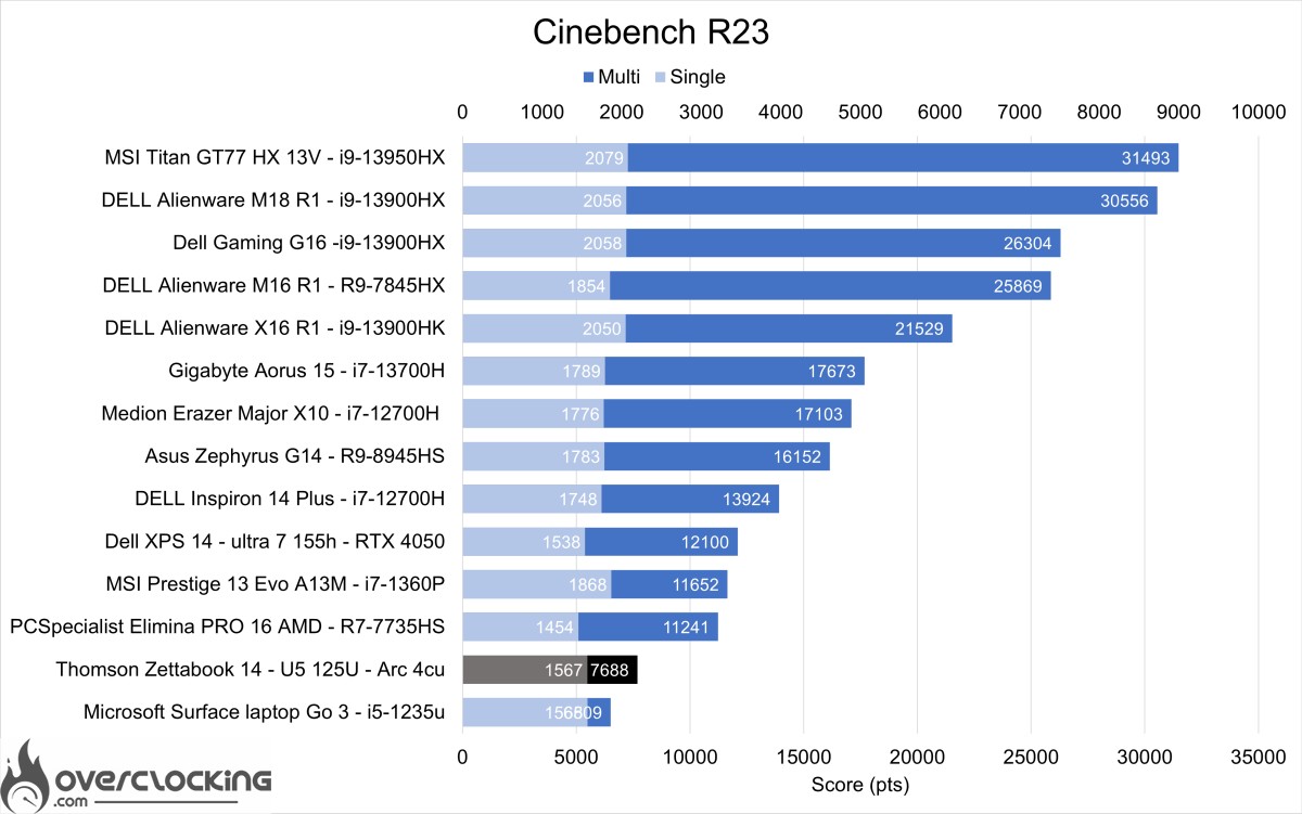

Cinebench R23
On poursuit avec Cinebench R23, ici le 125U se classe une fois de plus en bas du tableau, bien retrait des autres ultrabooks.

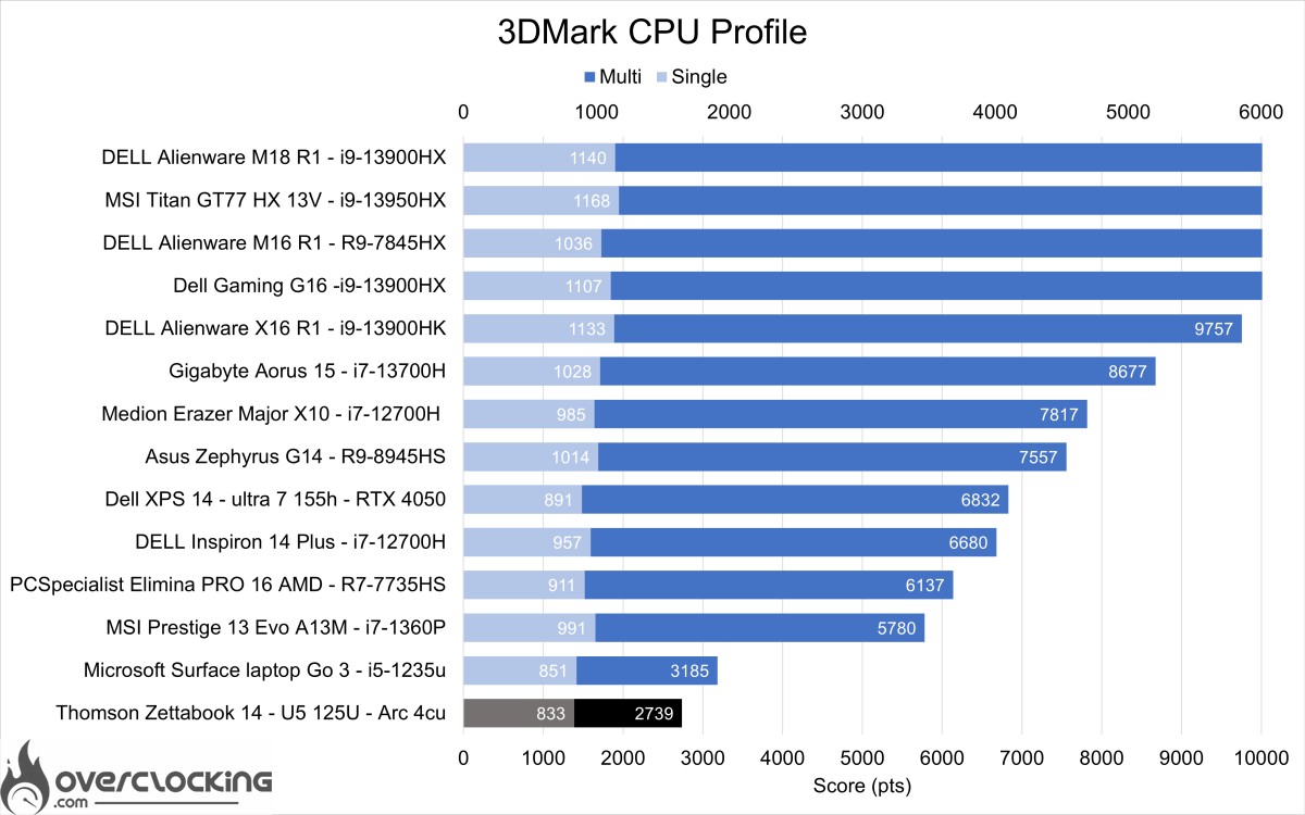

3DMark CPU Profileย
Sur 3DMark CPU profile, ce Ultra 5 125U se place une fois de plus en bas du classement.
Globalement ce Zettabook 14 n’est pas un foudre de guerre et parvient tout juste ร  faire jeu รฉgale avec les i5 1235u de gรฉnรฉration prรฉcรฉdente.

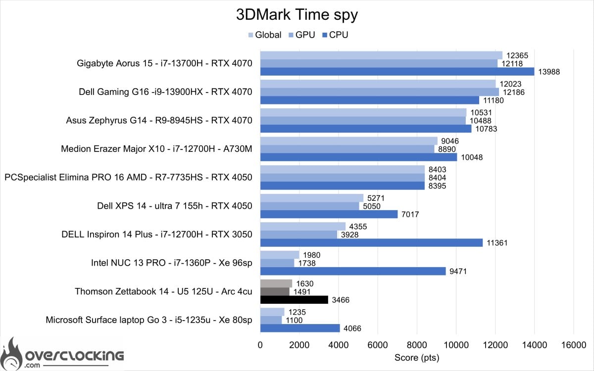

3DMark Timespyย
On commence avec 3DMark Time Spy, ici la Intel Arc de 4 cu affiche de faibles performances et se place en bas du classement.

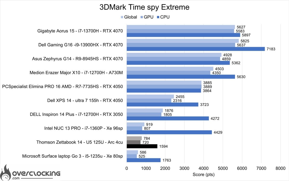

3DMark Timespy extremeย
Tout comme pour Time Spy, mรชme constat. Ici l’Intel Arc de 4cu se place en bas du classement.

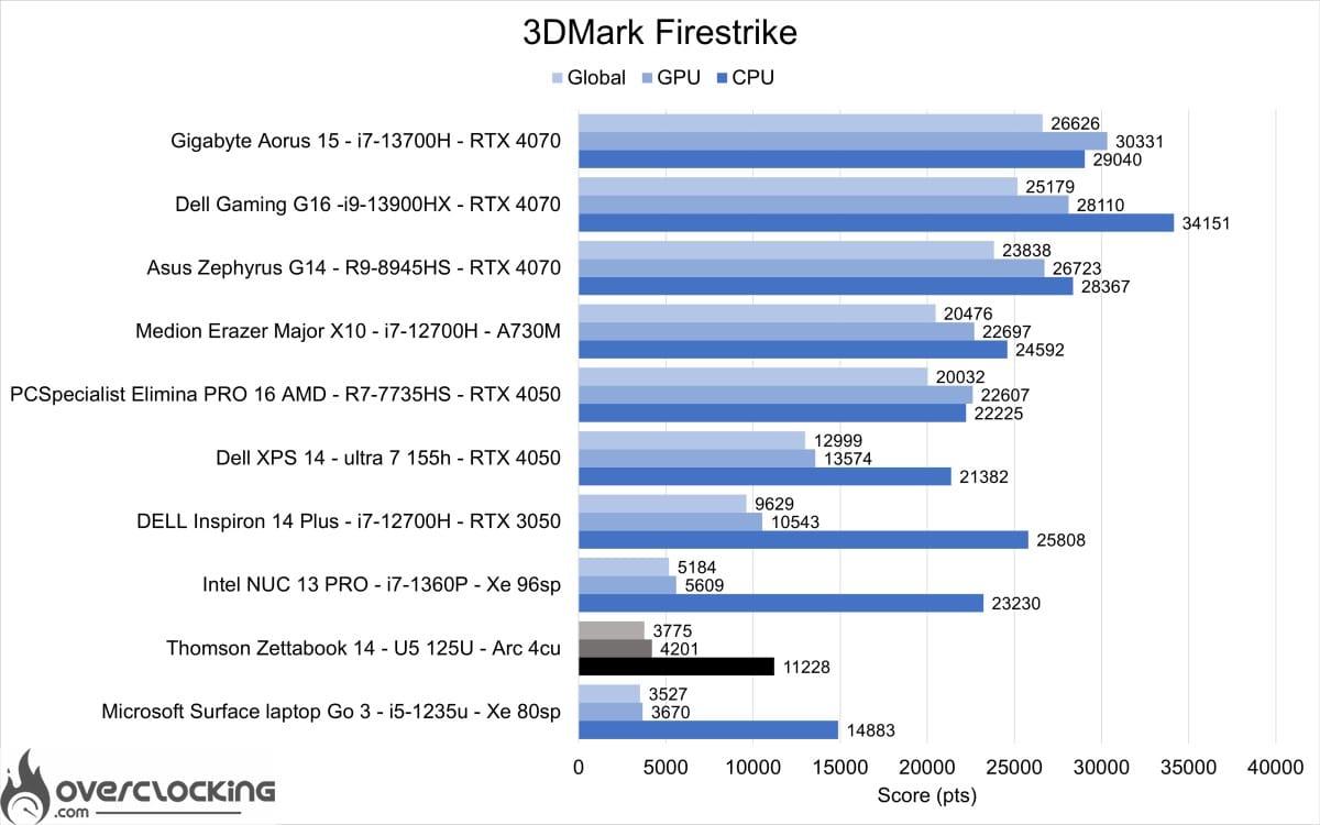

3DMark Firestrike
Sur 3DMark Firestrike, cette Intel arc de 4cu se place en base du classement, en retrait de plus de 30% face aux Intel Xe de 96sp de gรฉnรฉration prรฉcรฉdente.

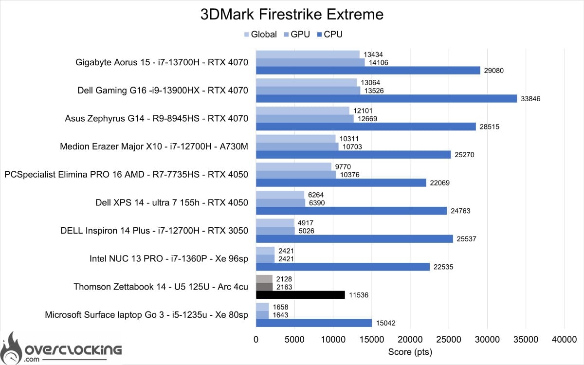

3DM Firestrike Extreme
Sur 3DMark Firestrike Extreme, les performances sont encore en retrait face aux prรฉcรฉdentes gรฉnรฉrations d’IGP Intel.

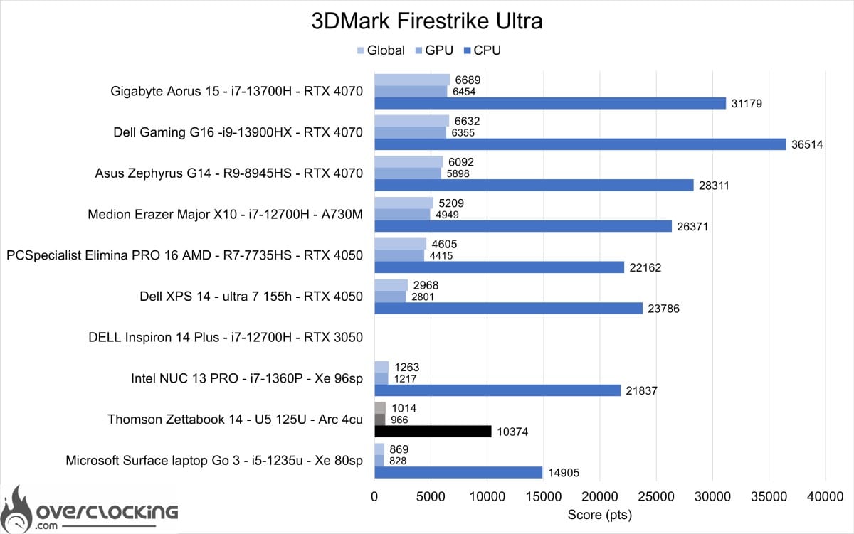

3DM Firestrike Ultraย
Sur Firestrike Ultra, le Zettabook 14 affiche une fois de plus de faibles performances.

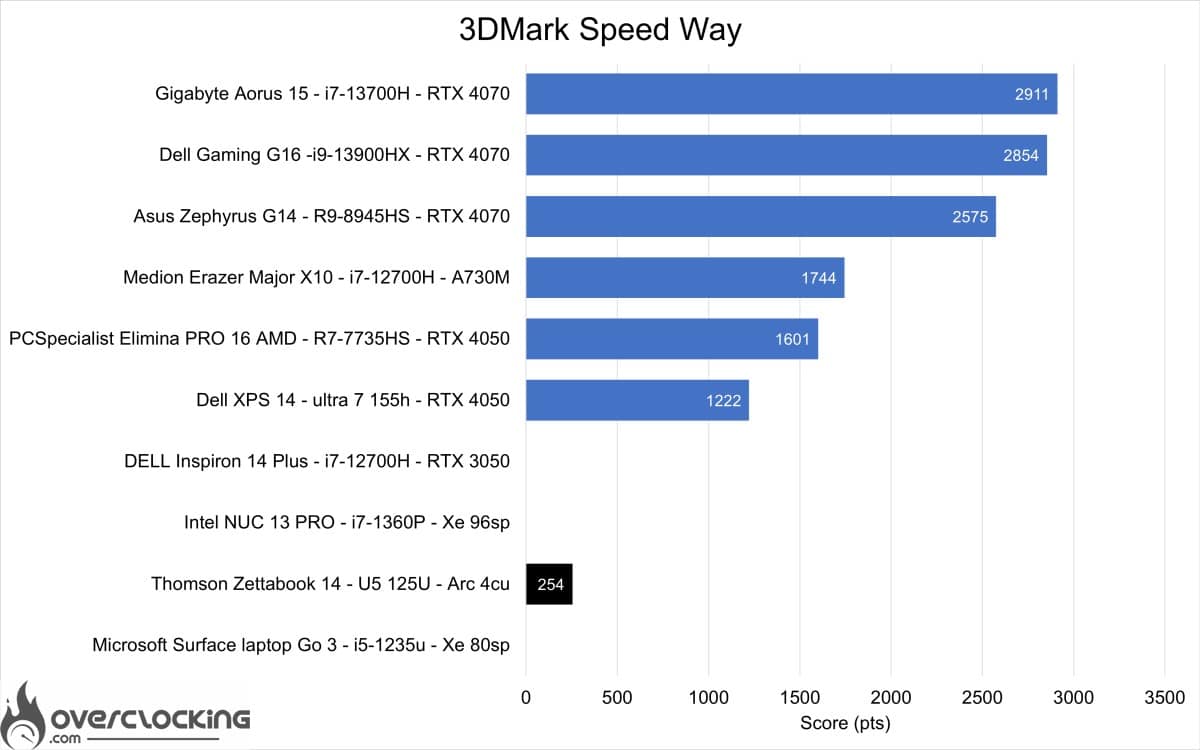

3DM Speedway
On termine avec 3DMark Speedway qui est un benchmark uniquement graphique. Ici, on remarque que bien que ces nouveaux IGP soient รฉquipรฉs pour gรฉrer le Ray Tracing, dans les faits il ne faudra pas compter dessus pour ce type de rendu.

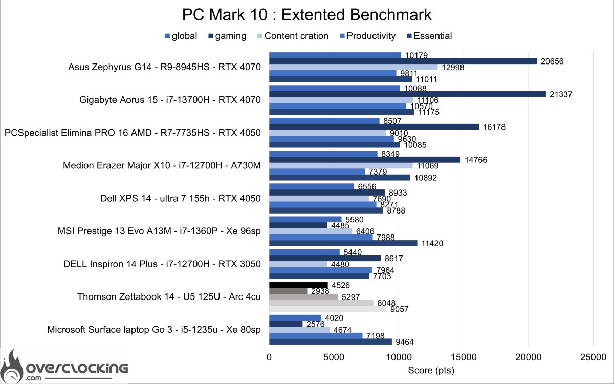

PCMark 10 Extented
Sur PCMark 10, le Zettabook 14 se montre peu performant sur tout l’ensemble des benchmarks.

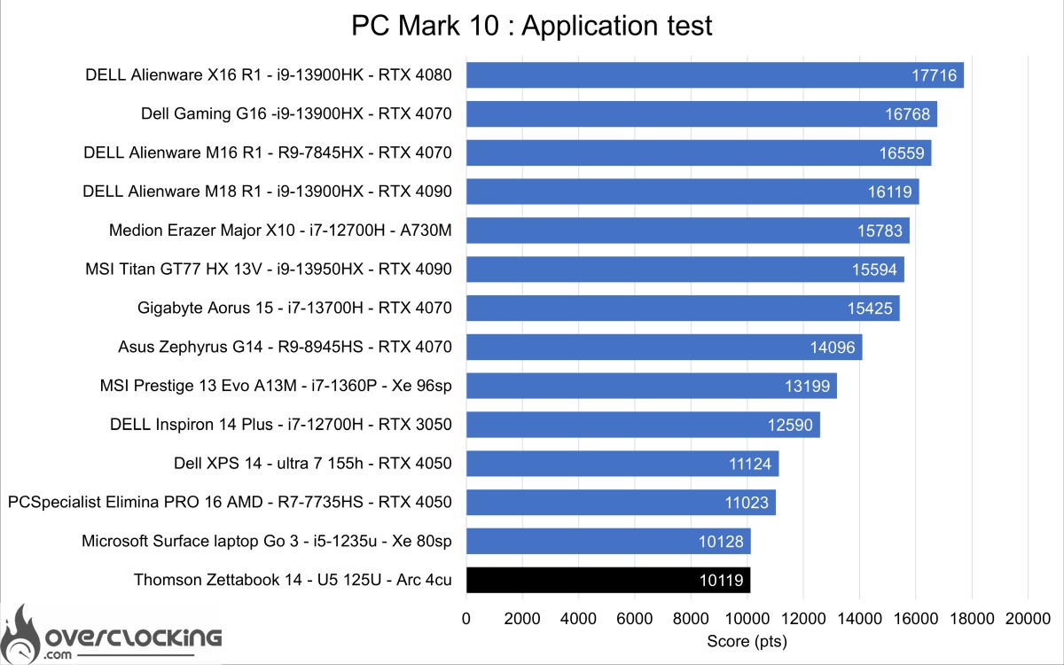

PCMark 10 : applicationย
Le benchmark ici prรฉsentรฉ utilise la suite Microsoft office pour nous donner les performances de notre machine sur Word, Excel et Powerpoint. Ici, le Zettabook 14 affiche encore de trรจs basses performances, bien en retrait face aux solutions Intel de la gรฉnรฉration prรฉcรฉdente.

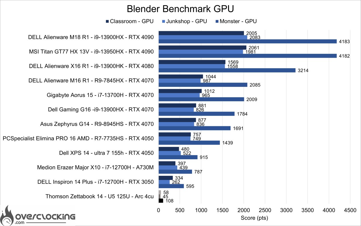

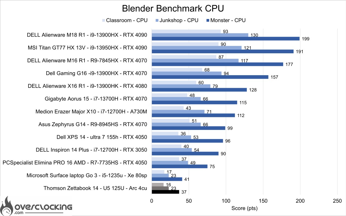

Blender
Sur Blender, le Zettabook 14 affiche de faibles performances que ce soit sur la partie GPU ou bien CPU.
