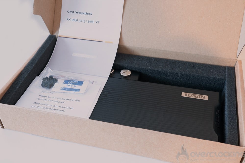

Nous avons donc réceptionné un colis en direct de chez Techn. Le packaging est assez léger, des boites en carton avec un étui blanc et le nom de la marque au centre.

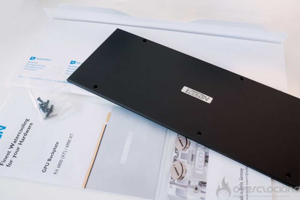

Dans la boite de la backplate, nous retrouvons donc une notice, la visserie et la backplate emballée dans un film plastique. On notera la présence d’un pad thermique préinstallé.
Dans la seconde boite, celle du waterblock, nous retrouvons également une notice, la visserie, un sachet de pâte thermique (Arctic MX2) et le waterblock protégé dans un film plastique. Tout comme pour la backplate, les pads thermiques sont déjà préinstallés sur le waterblock. Le tout est bien protégé par de la mousse.
Du coté des notices, les informations sont assez claires même si la partie sur la visserie de la backplate laisse quelque peu à désirer.

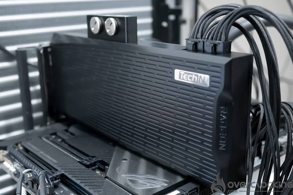

Le block GPU est fait d’acétal et de cuivre, le design de la parti visible en acétal est évasif dans le sens de la longueur. Ce mouvement est souligné par les motifs fraisés. Enfin, Le texte « RX SERIES » est placé à l’avant du waterblock tandis que le logo Techn sur une plaque en métal vient se placer du coté de l’alimentation.
La cold plate en cuivre est fixé au bloc en acetal coté GPU, ce qui évite de voir des vis disgracieuse sur la partie visible. Les pads thermiques sont déjà installés, ce qui facilitera le montage.
Pour finir, la backplate est faite en aluminium anodisé et dispose d’une finition « elox noir » pour matcher avec les waterblocks CPU de la marque.
Les dimensions de ce waterblock sont de 272 x 131.3 x 24.6 mm pour un poids total de 1070 g. La backplate quant à elle mesure 272 x 107.1 x 4 mm pour un poids de 127 g.

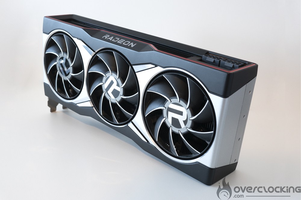

Maintenant que les présentations sont faites, il est temps de passer au montage de ce waterblock. Notez que nous avons préalablement réalisé toute une série de tests afin de relever les performances en benchmark. L’idée est aussi de relever les températures des différents composants de notre AMD RX 6800XT de référence.

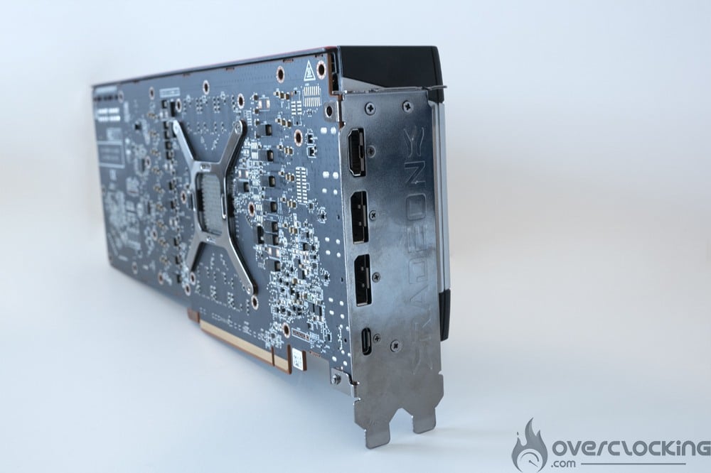

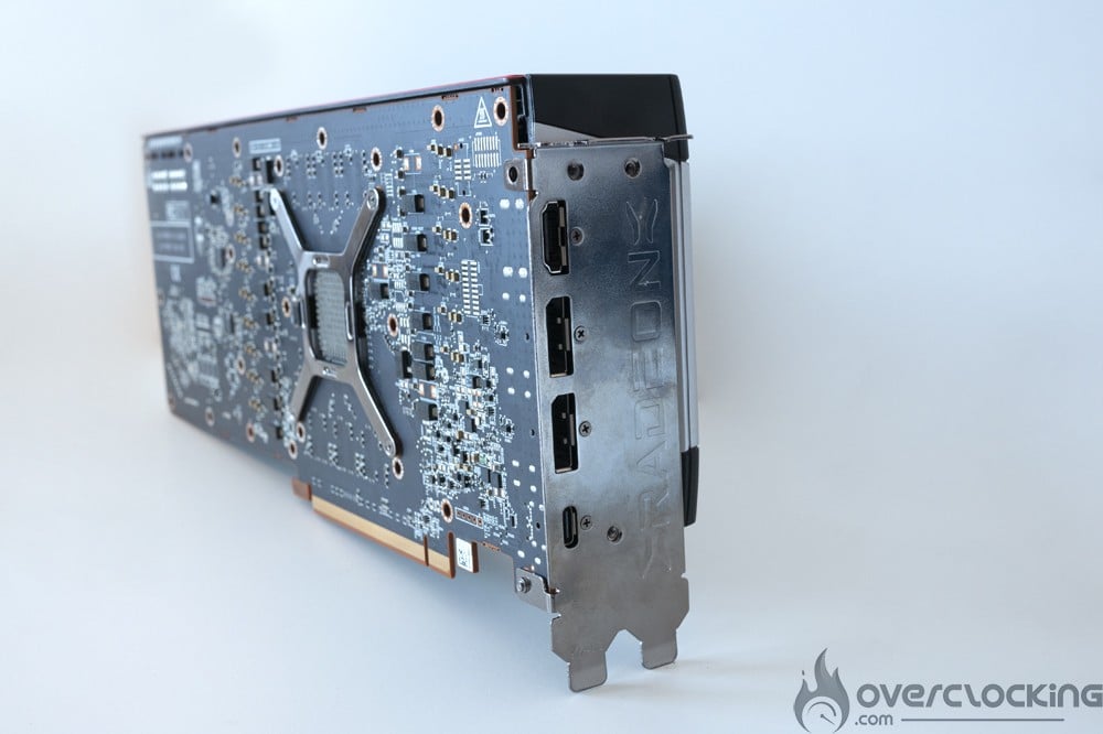

Avant de débuter l’installation du waterblock Techn, il faut retirer le système de refroidissement d’origine de notre carte.

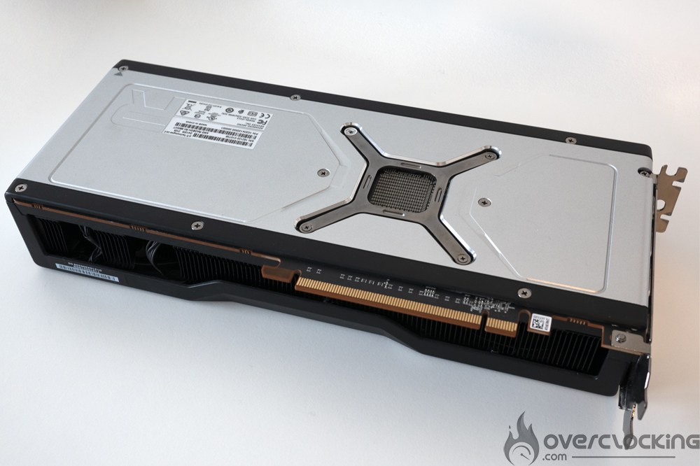

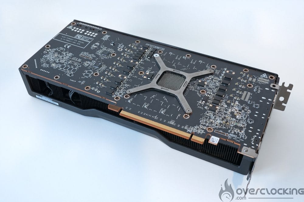

Première étape, retirer les huit vis qui maintiennent la backplate en place.
Ensuite, ce sont les 3 vis de l’équerre PCIe.

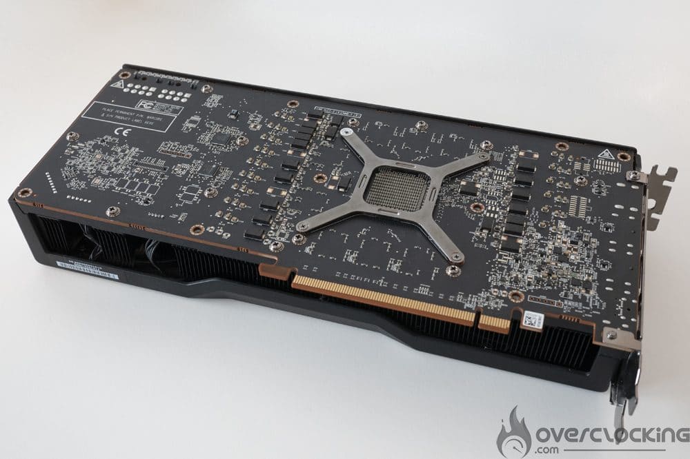

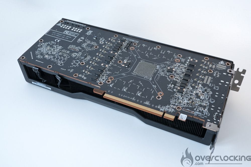

Enfin pour finir, retirer toutes les vis restante au dos du GPU ainsi que les câbles d’alimentation des ventilateurs et de l’éclairage.

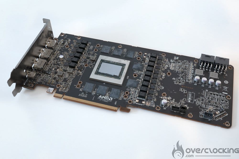

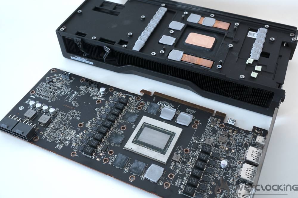

Après cela, il ne reste plus qu’à séparer le système de refroidissement du PCB. Retirer les pads thermique restant en veillant bien à les replacer sur le radiateur d’origine. Vient ensuite l’application de la pâte thermique sur la puce de façon homogène.

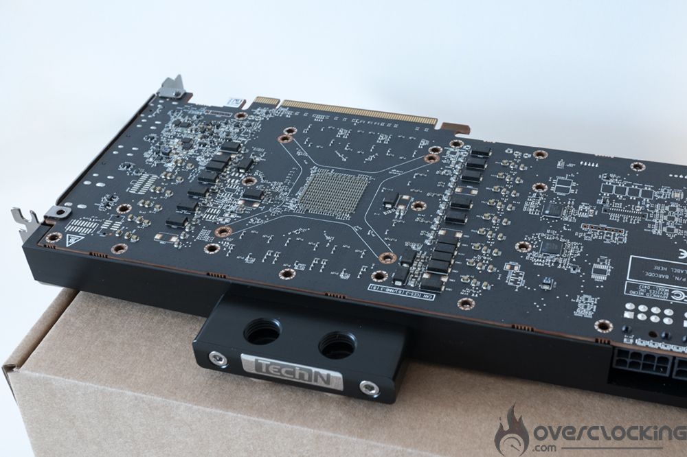

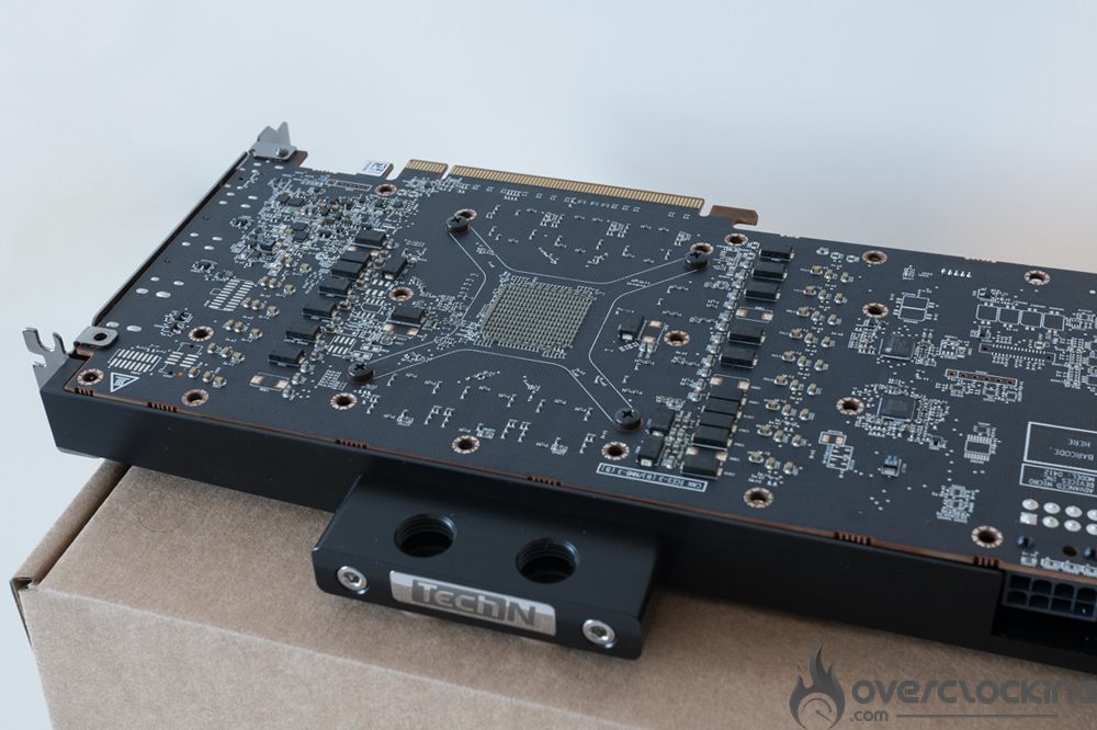

La première étape va être de retirer tout les films de protection des pads thermique du waterblock et de la backplate. Nous plaçons ce dernier sur sa boite pour faciliter son montage sur la carte. On vient ensuite placer la carte dessus puis nous commençons part visser les quatre vis autour de la puce. Il suffit ensuite de visser le reste des vis selon la notice.
Le waterblock est enfin en place et, comme vous l’avez remarqué son installation est on ne peut plus facile. Passons maintenant aux tests de performances.

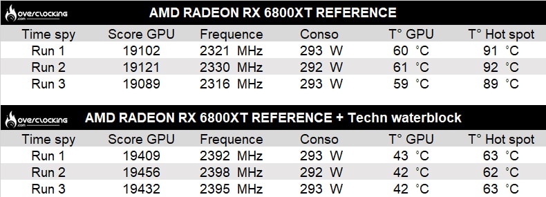

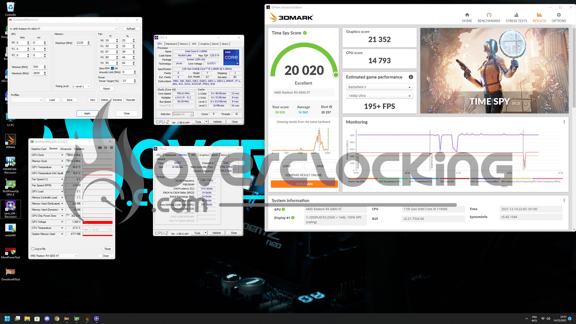

Voici le tableau de nos résultats avec le système de refroidissement d’origine puis avec le waterblock Techn. Ce premier tableau compare les performances sous 3DMark Time Spy. Trois run ont été lancés pour des questions de répétabilité.
Pour information, la température du liquide était de 24,5°C et le débit de 300 l/h. Le refroidissement d’origine est quant à lui à 100%. Comme nous pouvons le voir, le passage sous refroidissement liquide apporte un gain de prêt de 20 °C au GPU et 30 °C sur le hotspot. La température du hotspot m’avait freiné dans l’overclocking avec le refroidissement d’origine, une simple augmentation du power limit faisait grimper la température à plus de 100°C.
Overclocking sous watercooling :

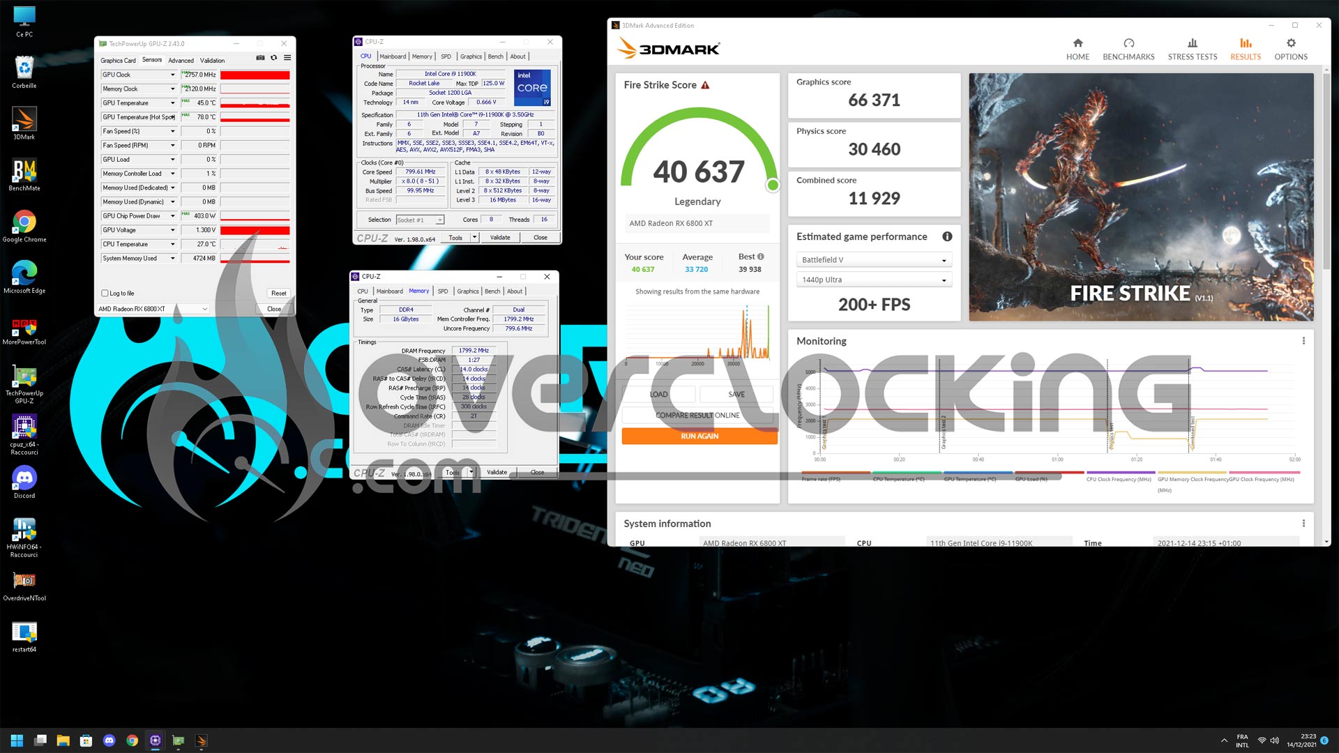

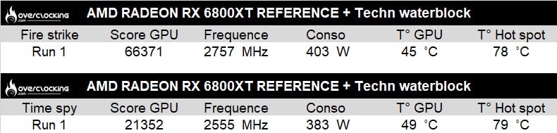

Comme spécifié plus haut, les capacités en overclocking avec le système de référence sont assez décevantes. Nous ferrons donc l’impasse dessus. Comme nous pouvons le voir avec le waterblock, malgré une augmentation de la tension et de la consommation les températures restent très bonnes. Il est même possible d’atteindre 2757 Mhz sur le core sous Firestrike. Malgré cela, impossible de passer 2555 Mhz sans un arrêt total du système sur Timespy.
