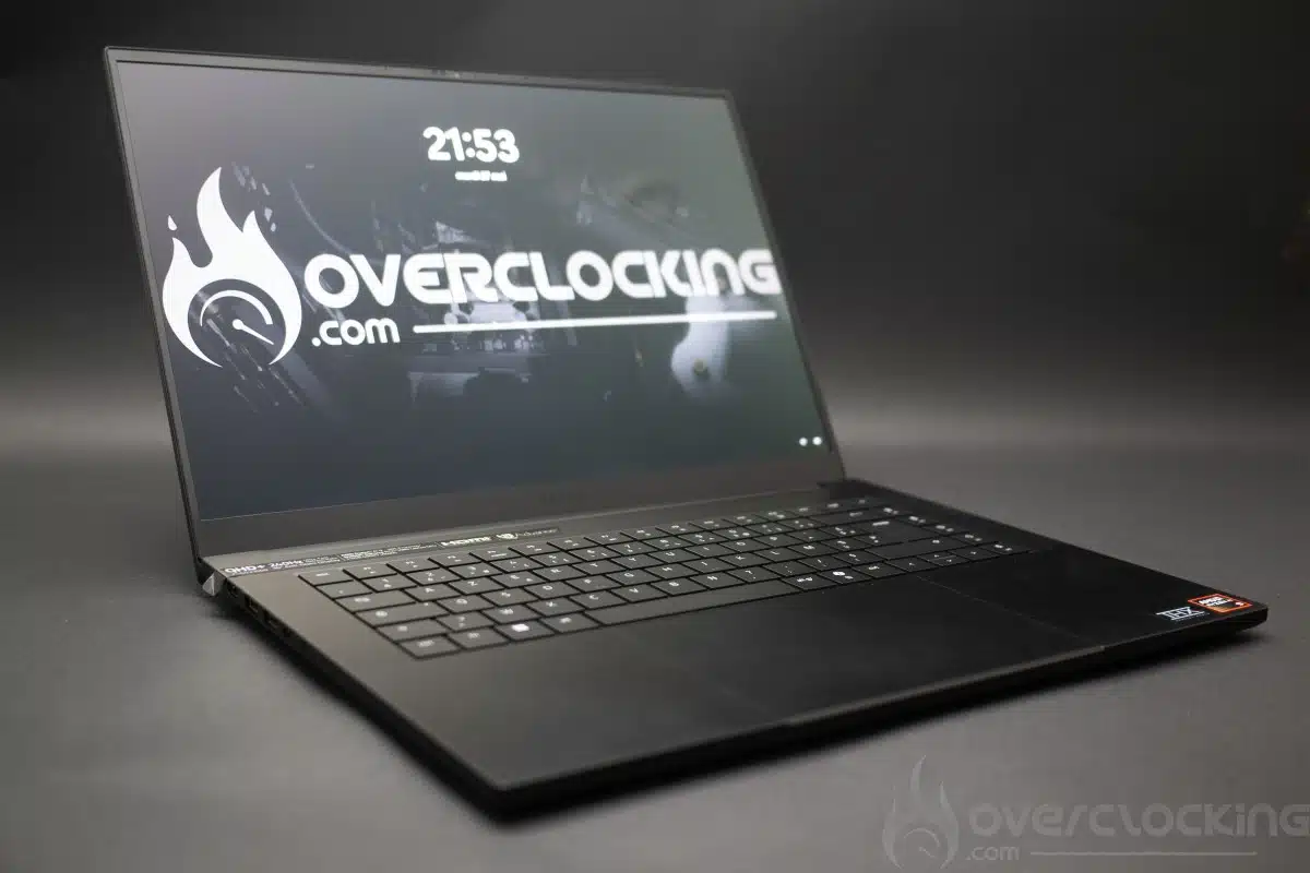

[nextpage title= »Introduction »] Aujourd’hui, nous passons en revue le PC portable Razer Blade 16 2025, le premier PC portable Razer que nous testons. Il s’agit du PC portable 16 pouces et léger, tout en puissance avec un Ryzen AI 9 365 et une RTX 5080 mobile.
Le Razer Blade 16 est disponible au tarif de 3 499,99 € dans la version Ryzen AI 9 365, RTX 5080 et 1 to de SSD que nous testons ici.
Merci à Razer de nous avoir fourni cet exemplaire.
Le Razer Blade 16 est un ordinateur portable de 16 pouces, possédant une dalle OLED 2560 x 1600p avec un taux de rafraîchissement de 240 Hz. Nous retrouvons comme processeur un Ryzen AI 9 365 de chez AMD accompagné par 32 Go de RAM LPDDR5X, d’un SSD NVMe de 1 To et alimenté par une batterie de 90 Wh.
On commence avec le déballage de l’appareil, ce PC portable vient dans un carton plutôt sobre sans couleurs. À l’intérieur, nous avons deux boites avec le laptop au centre et les pour les accessoires en dessous.
On remarque aussi les messages de Razer imprimé sur le carton nous souhaitant la bienvenue dans la secte des adorateurs de Razer. Ainsi qu’un message nous montrant l’objectif que se fixe Razer de devenir « carbon neutral », un terme qui veut tout et rien dire du moment que l’impact carbone est compensé d’une manière ou d’une autre d’ici 2030. Planter des arbres ne remet pas le lithium et les terres rares dans les mines, mais passons… Le geste est là et on aimerait bien voir d’autres acteurs mettre en place ce genre de plan d’action, plus de détail sur https://www.razer.com/fr-fr/go-green/.
Le chargeur est un bloc d’alimentation de 280 W utilisant une connectique rectangulaire spécifique. Il est également possible de le recharger avec des chargeurs USB-C 20 V avec PD 3.0 (100 W) via les ports USB 4 type C.
Présentation
Pour commencer, nous avons le poids avec moins de 2,14 kg sur la balance, l’épaisseur est aussi impressionnante avec seulement 14,99mm. Il tient parfaitement en place et l’écran peut s’ouvrir d’un seul doigt. La conception générale est intégralement en aluminium usiné et anodisé noir, seul l’écran présente du plastique. Dans l’ensemble, c’est une machine de très bonne facture et parfaitement assemblée.
Premier constat, selon Razer, la finition anodisée de l’aluminium est censée disposer d’un revêtement spécial résistant aux empreintes digitales. Après 2 semaines d’utilisation, ce n’est pas ce qu’il en ressort, de plus, il est très difficile de retirer les traces.
On commence le tour d’ensemble avec le clavier, qui est très agréable à l’utilisation, bien silencieux avec des touches bien équilibrées. Ici, c’est un sans-faute pour le clavier qui en plus dispose d’une grande course d’activation de 1,5 mm.
On passe maintenant au trackpad, ce dernier est en verre extrêmement lisse et vraiment agréable à l’utilisation grâce à sa grande taille. La sécurisation du PC se fera par mot de passe ou via la caméra en infrarouge. Encore une fois un sans faute sur ce trackpad.
Passons maintenant à la partie audio. Ici, nous avons une solution à six zones, dont deux à l’arrière du laptop. Les basses sont présentes et le son est bien détaillé, dans l’ensemble, le son est acceptable pour regarder et jouer à certains jeux, un casque sera à privilégier pour plus d’immersion.
Ensuite, nous avons les connectiques, nous sommes ici sur une solution complète sans compromis. Nous relevons à la droite du laptop un port USB A, un port USB 4 type C, une prise HDMI 2.1, un lecteur de carte SD UHS-II et un port de verrouillage. Sur la gauche du laptop nous avons le port d’alimentation, deux ports USB type A, un port USB 4 type C et une prise casque.
La caméra, quant à elle, est une FHD (30 ips @ 1080p) avec infrarouge et est suffisante pour du déverrouillage via Windows Hello. On notera la gestion dans Windows 11 de flou d’arrière-plan, de contact des yeux et de suivis du sujet grâce au NPU intégré au AMD Ryzen AI 9 365.
