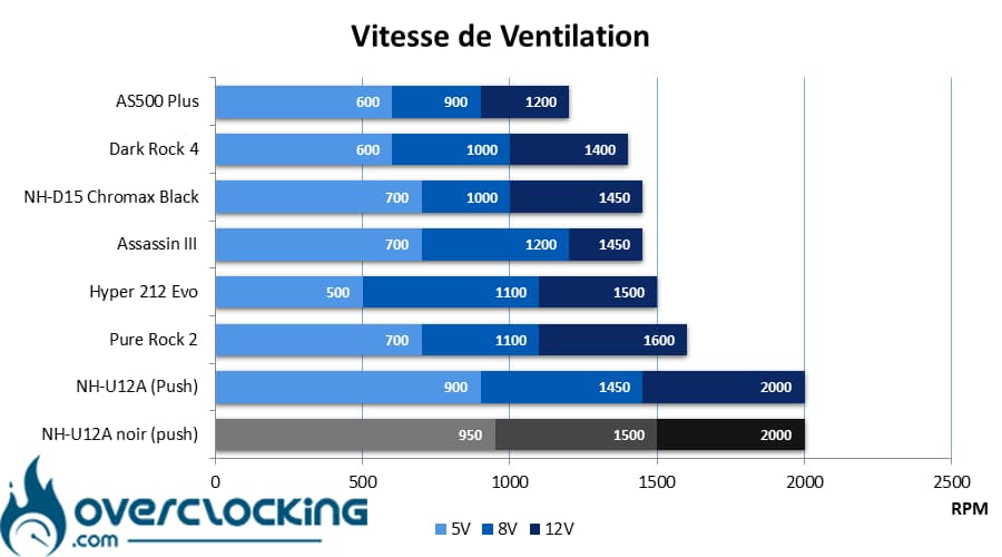

Vitesse de ventilation :
Noctua NH-U12A chromax.black vitesse ventilation
On attaque donc par les relevés de vitesse de fonctionnement des deux ventilateurs. En fonctionnement, à plein régime, les moulins atteignent les 2000 RPM contre 1500 RPM à mi-régime. Enfin, à basse vitesse, nous avons du 950 RPM. Bref, ce sont les ventilateurs les plus véloces de notre sélection. À voir si ce seront les plus bruyants également.

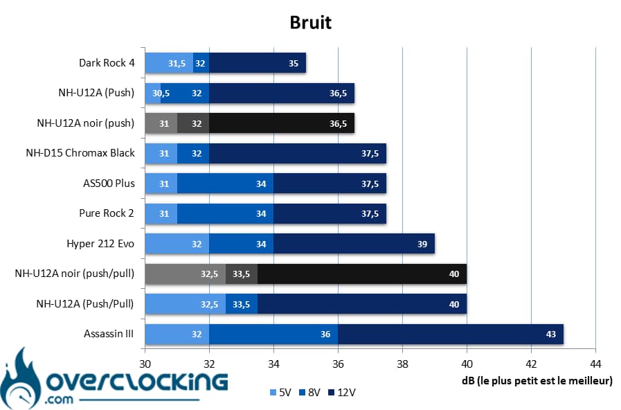

Bruit :
Noctua NH-U12A chromax.black bruit
Au niveau du bruit, on remarquera que cette version noire affiche un demi décibel de plus que son homologue marron/beige à basse vitesse en push. Par ailleurs, il fonctionne un poil plus vite. Quoi qu’il en soit, on reste sur des niveaux sonores équivalent que l’on soit sur le modèle d’origine ou sur cette version Chromax. Par ailleurs, si ce n’est l’Assassin III, notre exemplaire du jour reste le dissipateur le plus bruyant de notre sélection. Cela s’explique par la présence de deux ventilateurs fonctionnant assez vite.
