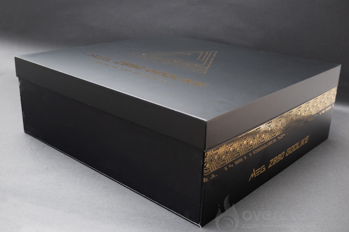

Le bundle – l’emballage :

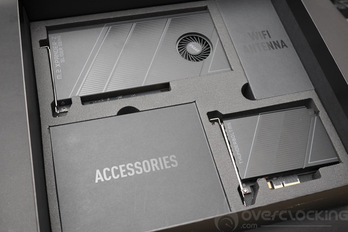

On commence avec un grand tour du bundle de cette MEG Z890 Godlike pour voir ce que propose MSI sur son très haut de gamme. Sans surprise, nous sommes sur un packaging de grand standing avec un bundle très complet. Nous avons donc une boite qui s’ouvre sur la carte mère présentée dans de la mousse bien découpée, avec en dessous le bundle présenté dans une mousse également.

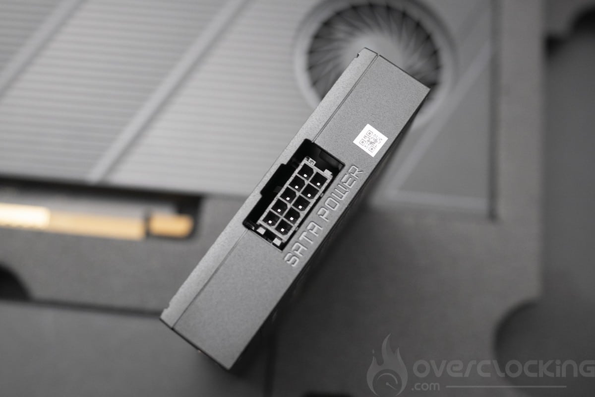

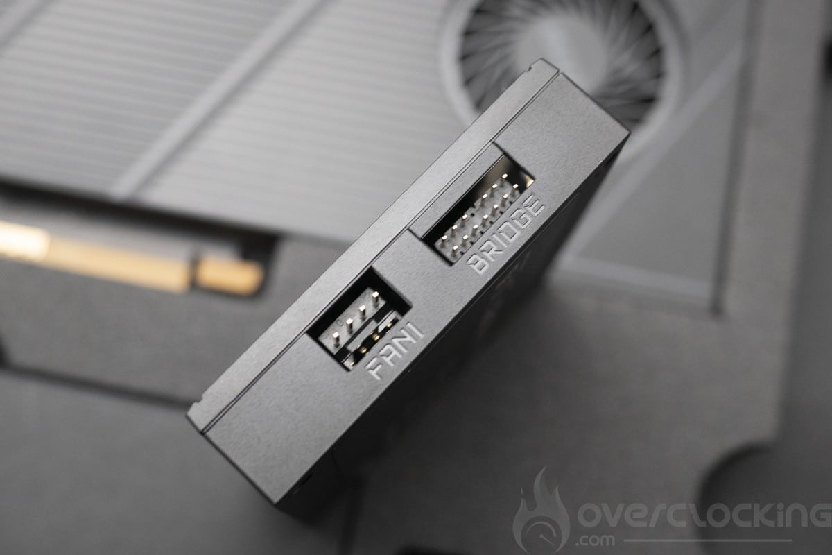

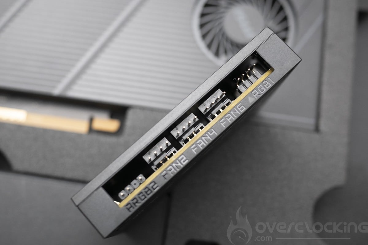

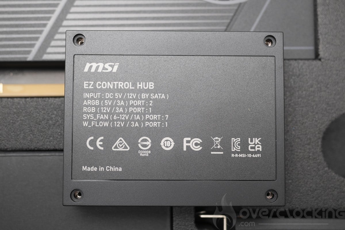

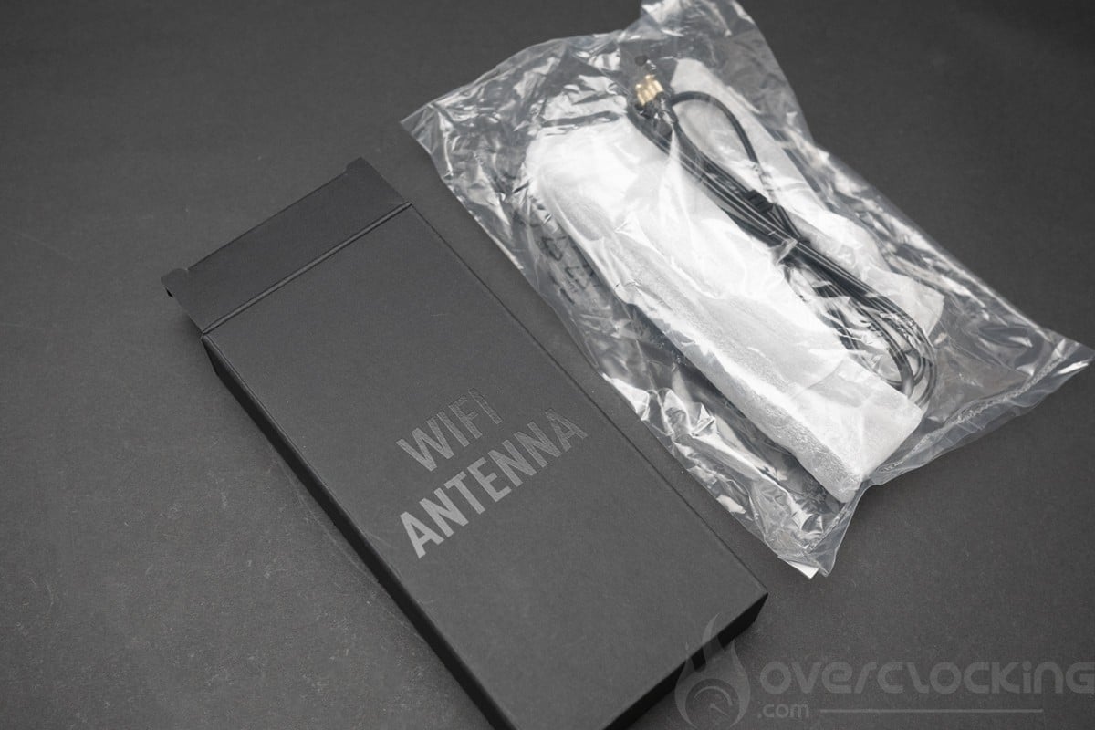

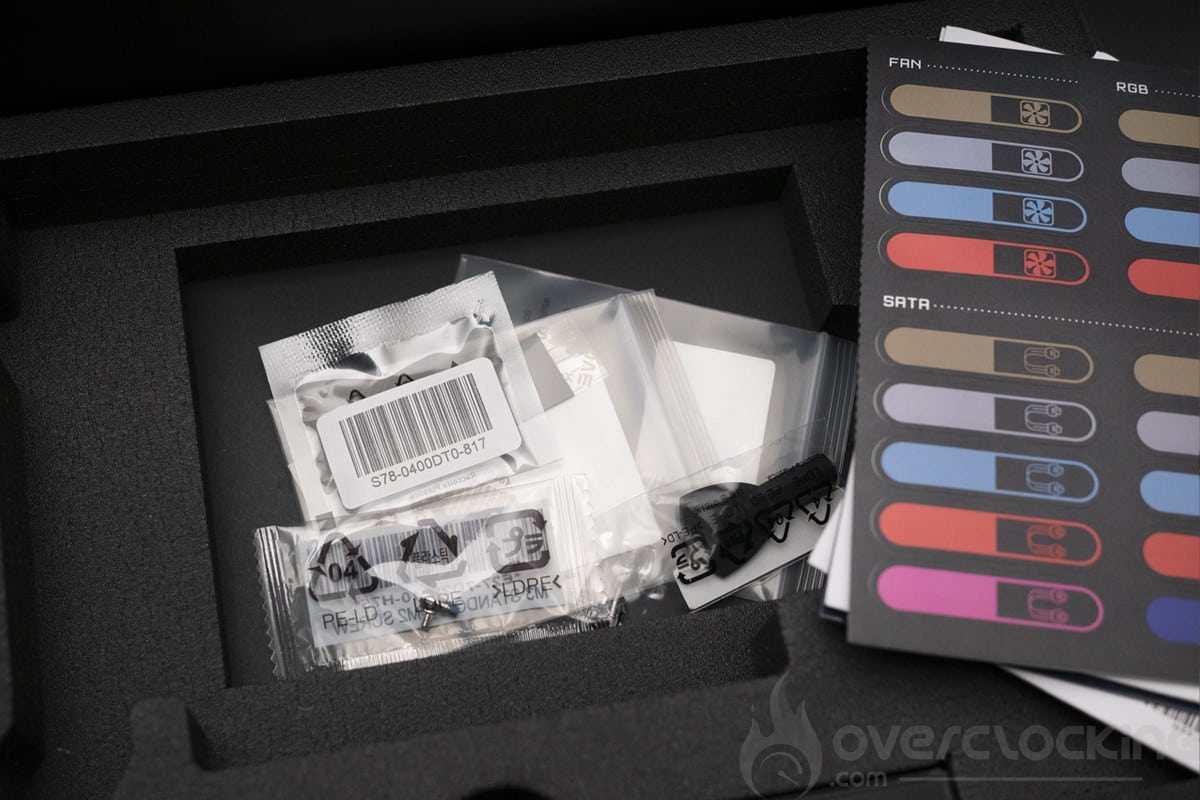

Le bundle – Wi-Fi, câbles et HUB ventilateurs :

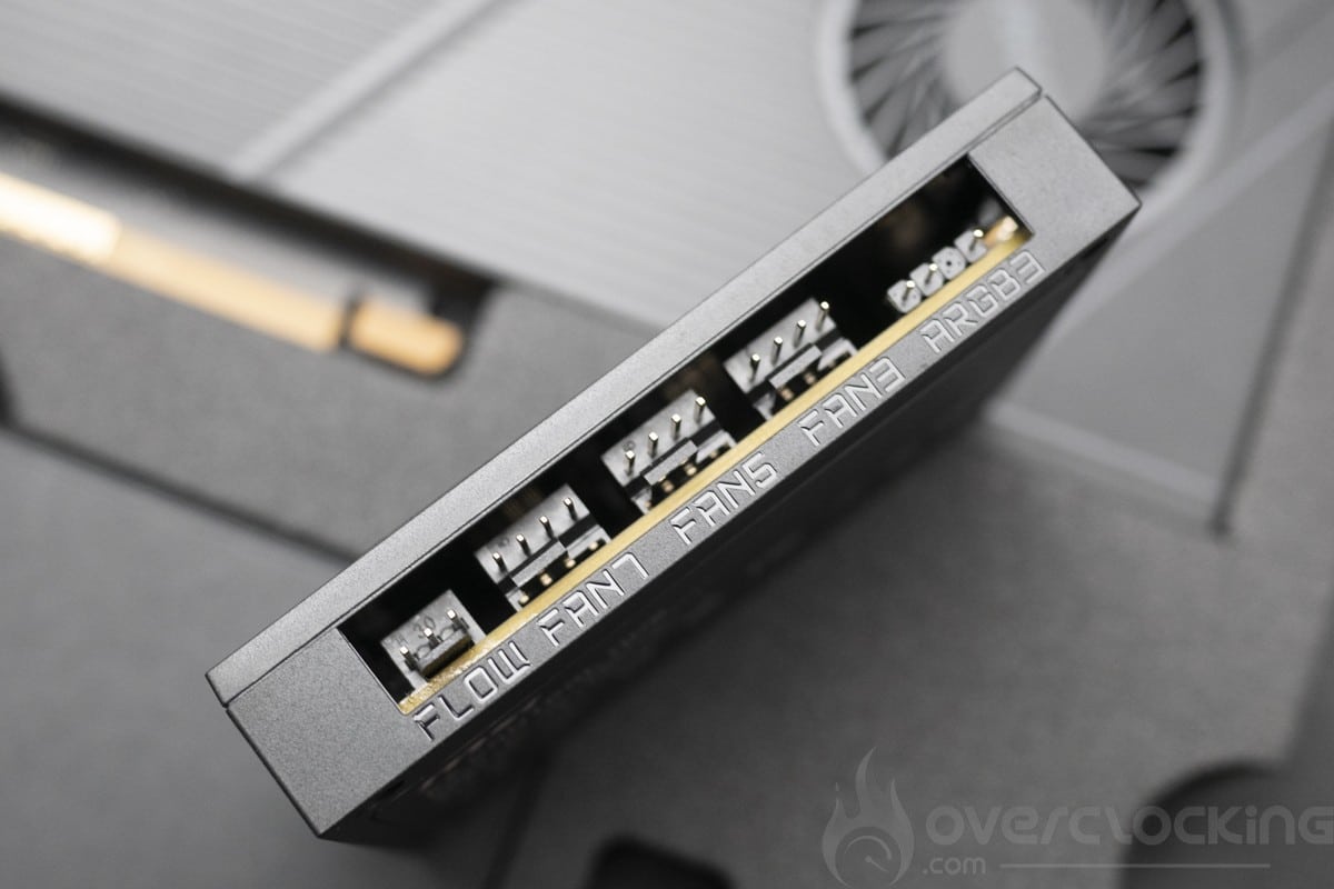

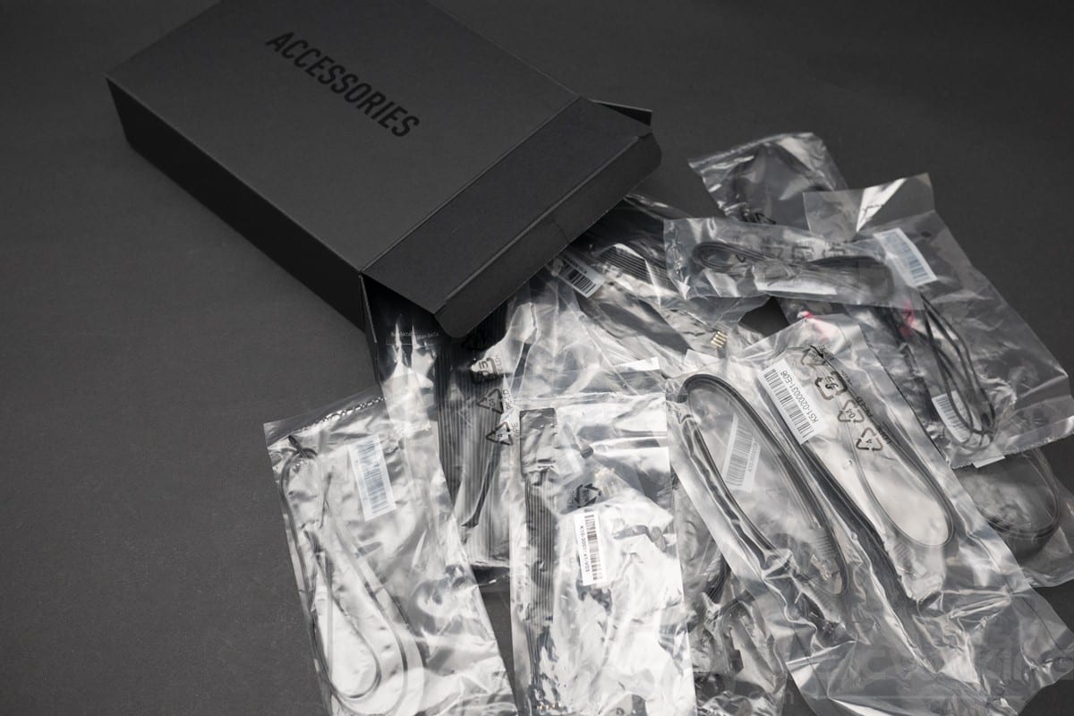

Nous avons en bundle, une carte Thunderbolt, une carte PCIe vers M.2, un HUB pour les ventilateurs et RGB, une antenne Wi-Fi, beaucoup de câbles, adaptateurs, clé USB et des papiers et autocollants.

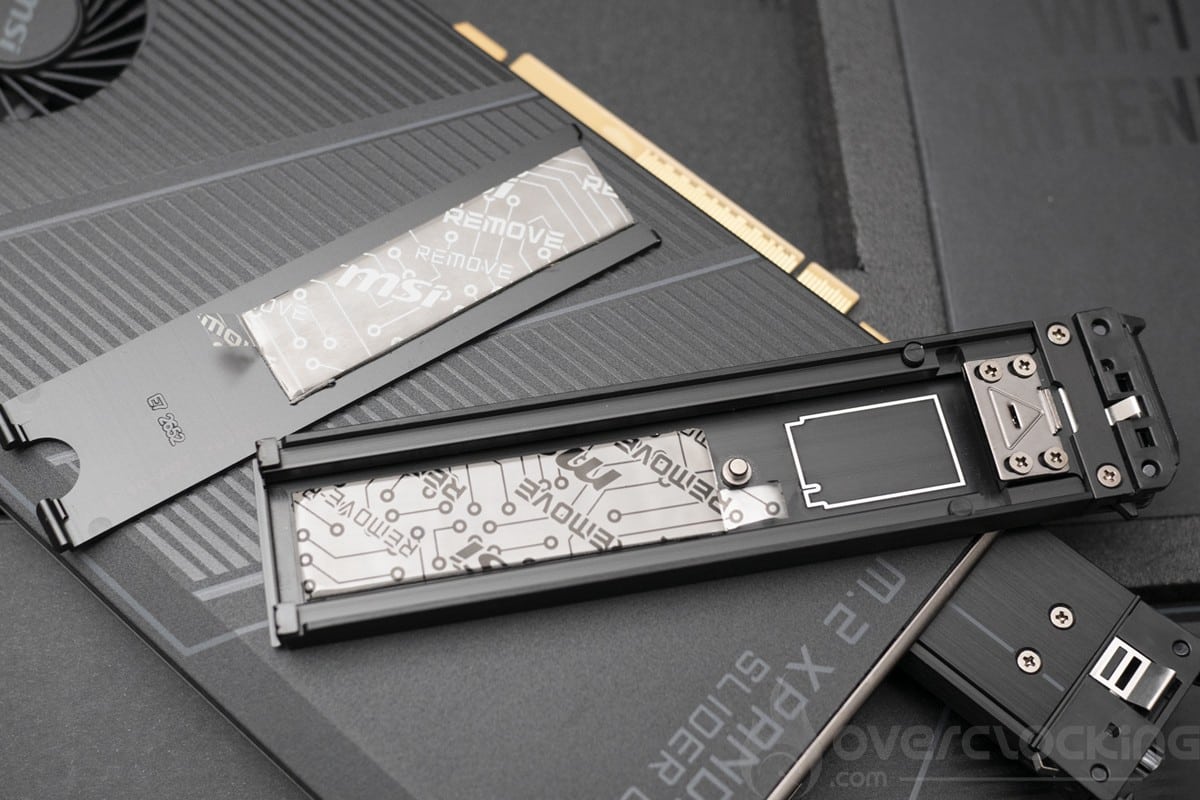

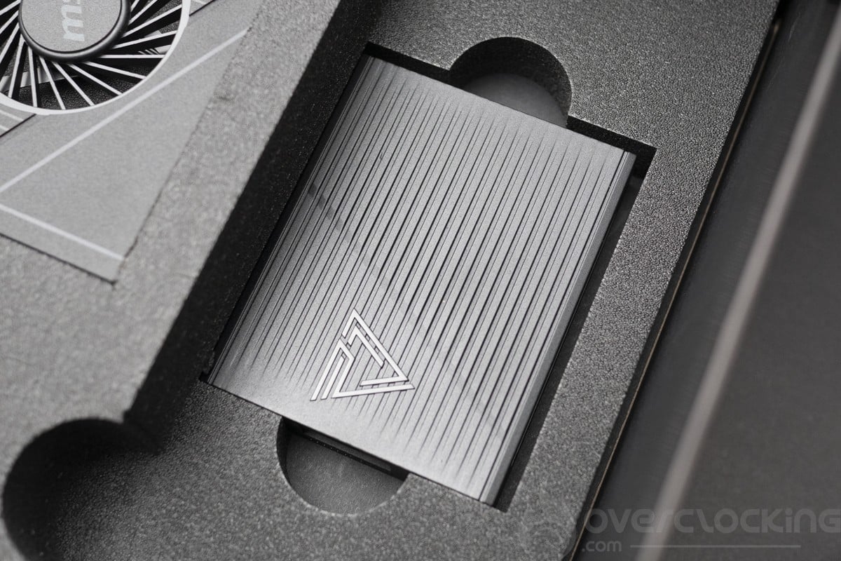

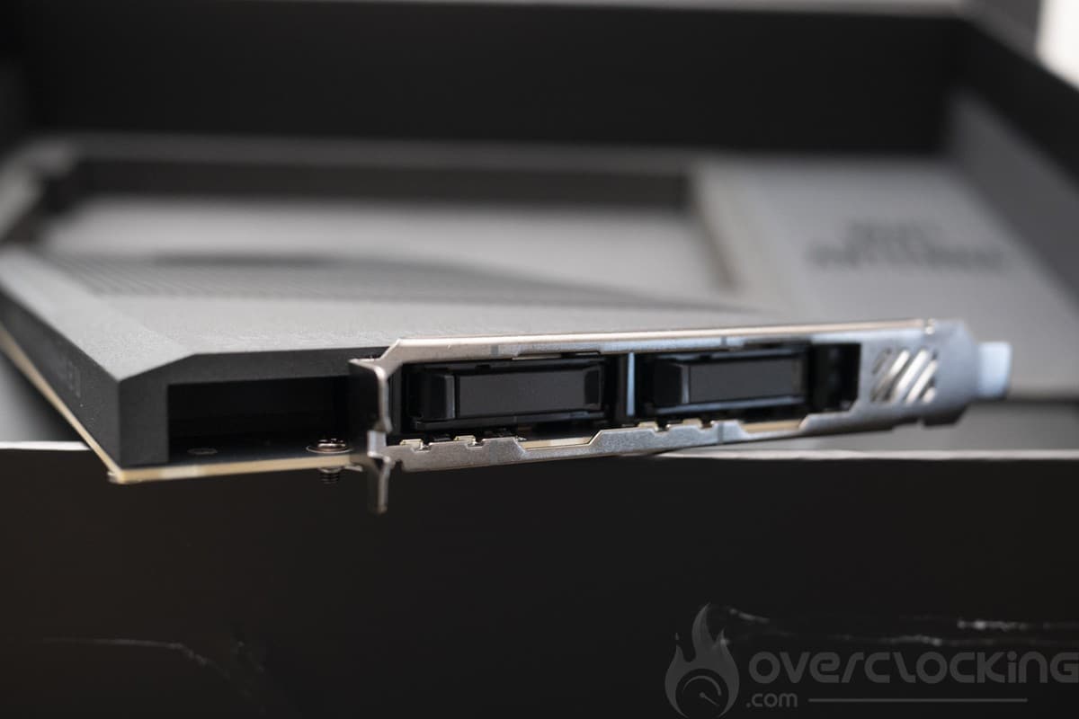

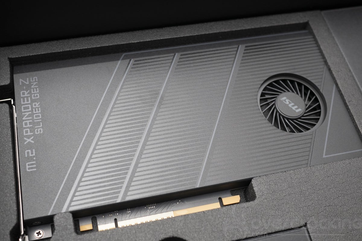

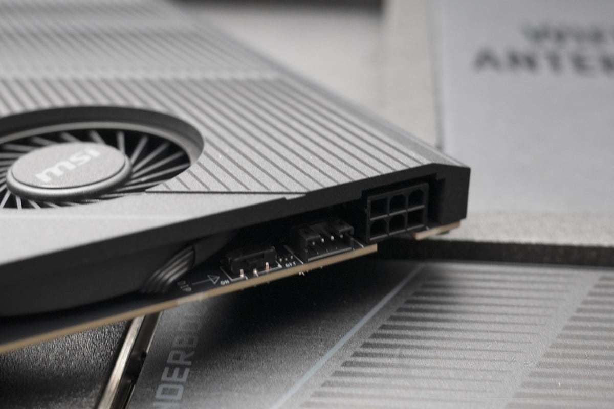

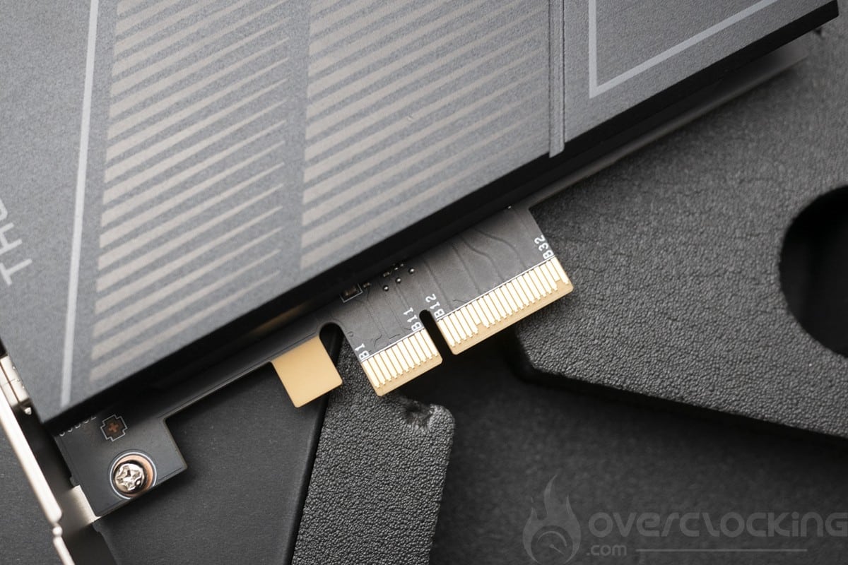

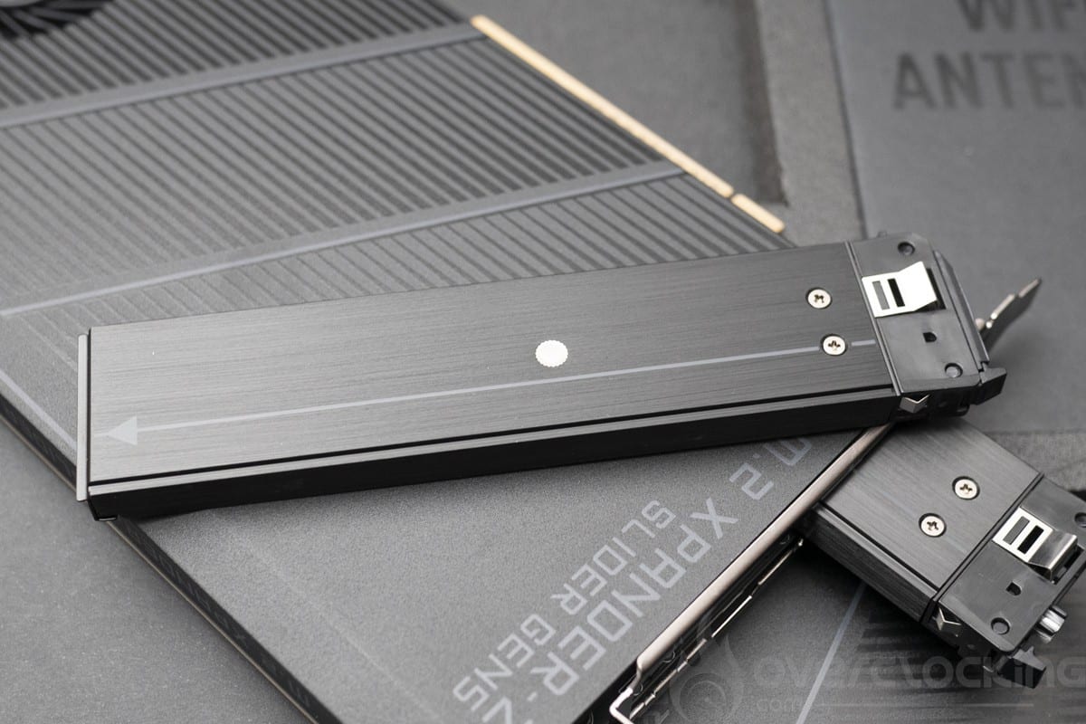

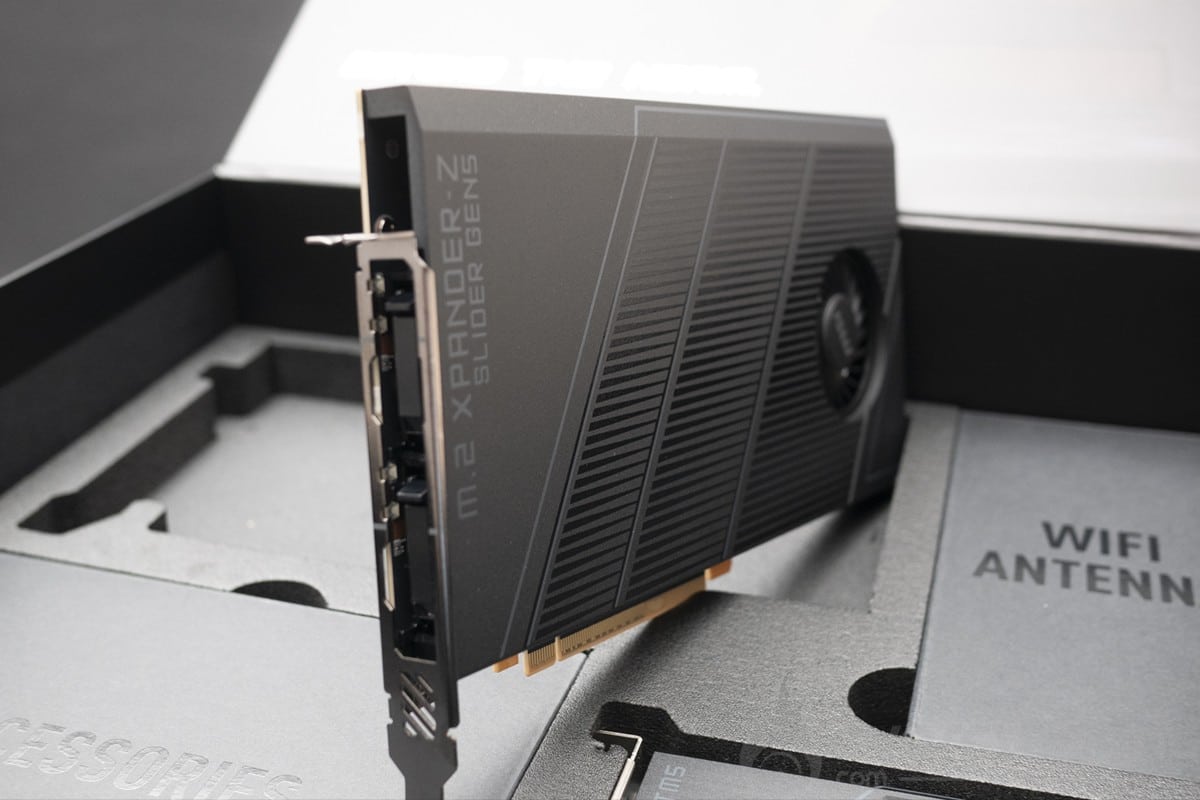

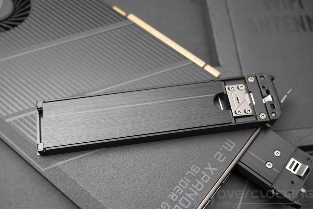

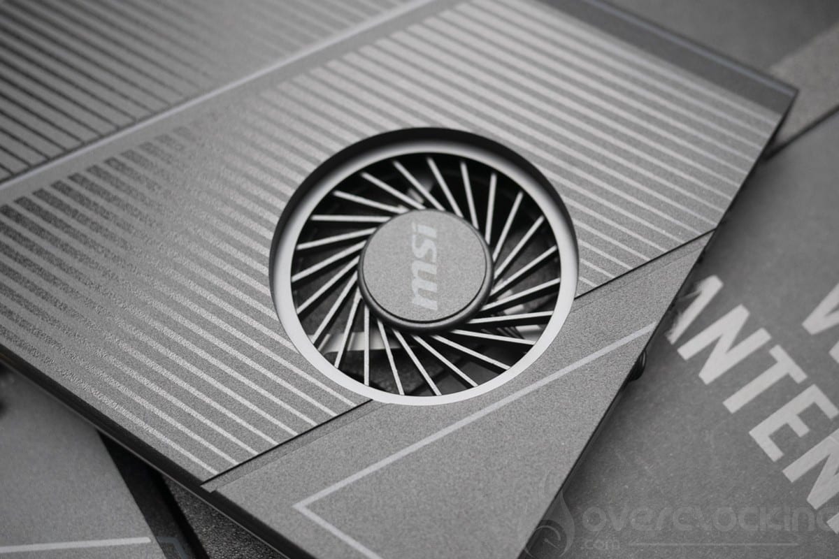

Le bundle – la Carte M.2 XPANDER-Z SLIDER GEN5 :

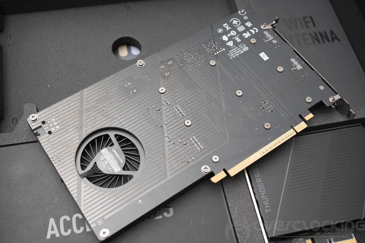

On continue avec la carte M.2 XPANDER-Z SLIDER GEN5, qui permet de venir ajouter deux SSD M.2 en PCIe 5.0. Ceux-ci sont placés dans des racks enfilables depuis l’équerre PCI. Un ventilateur vient refroidir le tout. Pour l’alimentation, il faudra compter sur une prise PCIe 6 pins.

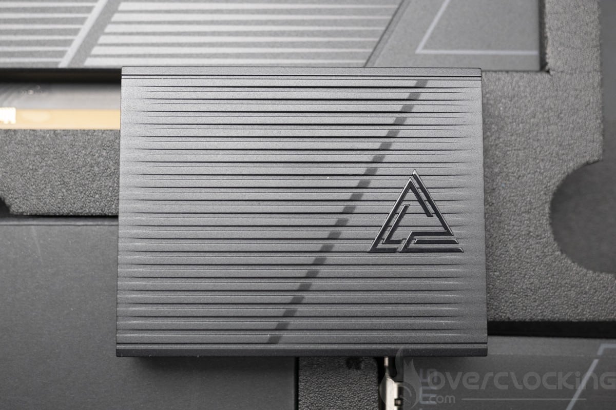

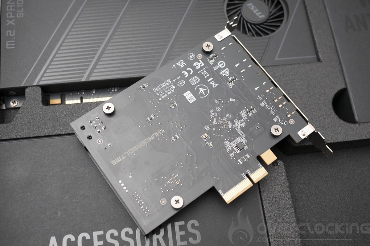

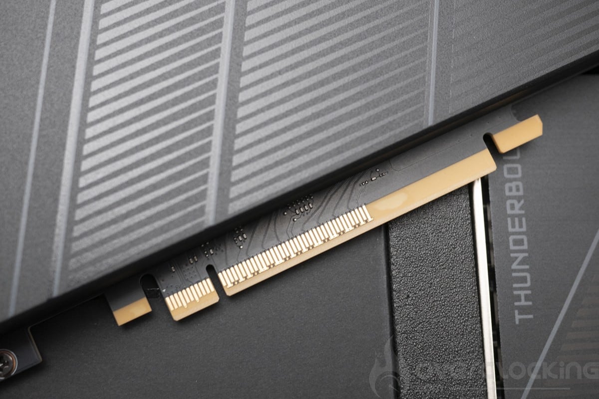

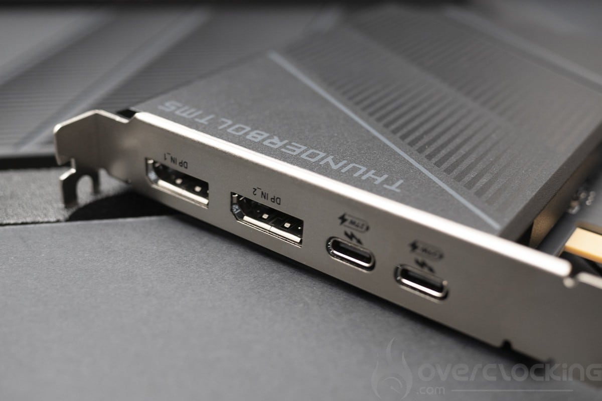

Le bundle – la carte ULTRA CONNECT :

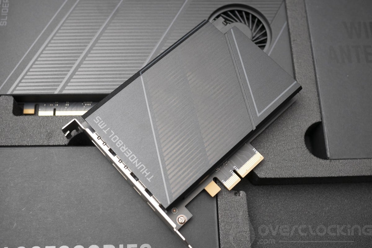

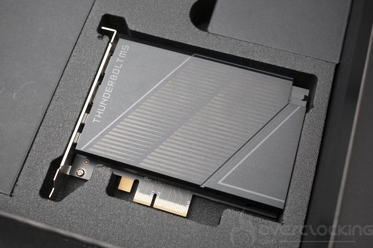

On termine avec la seconde carte PCIe qui est ici un adapteur Thunderbolt permettant de sortir un signal vidéo sur prise USB-C pour une utilisation sur tablette tactile par exemple. Pas de refroidissement actif ici et il faudra l’alimenter en PCIe 6 pins.

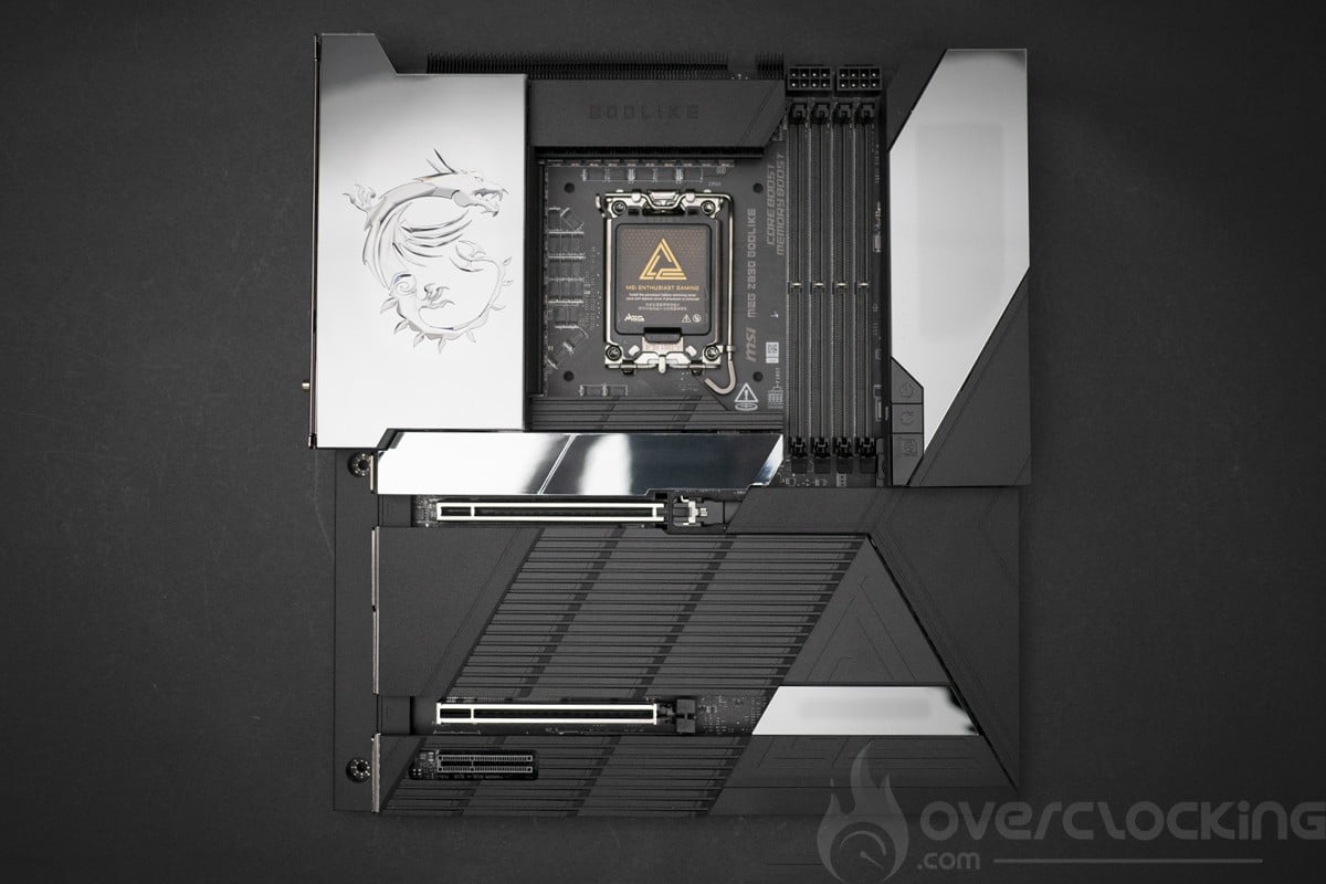

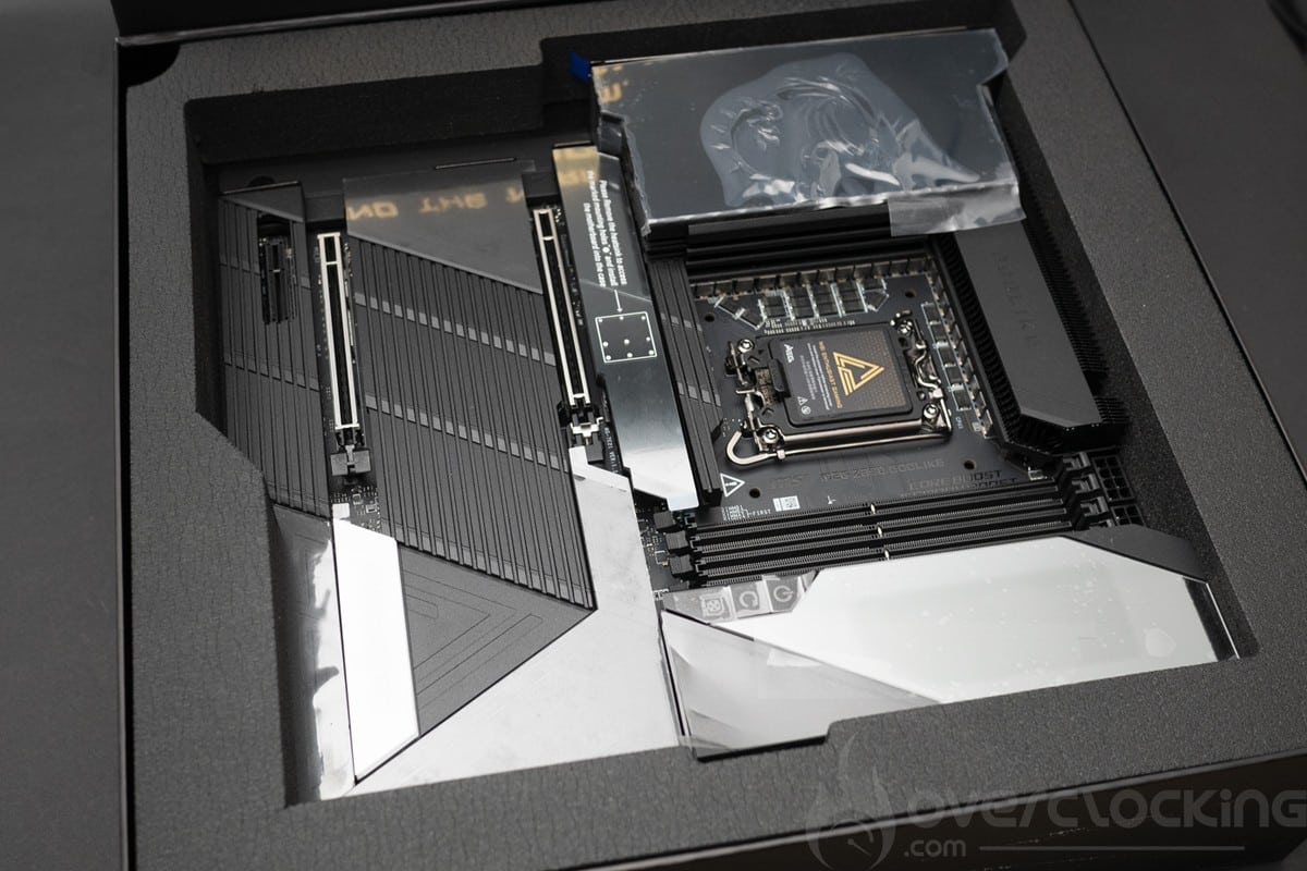

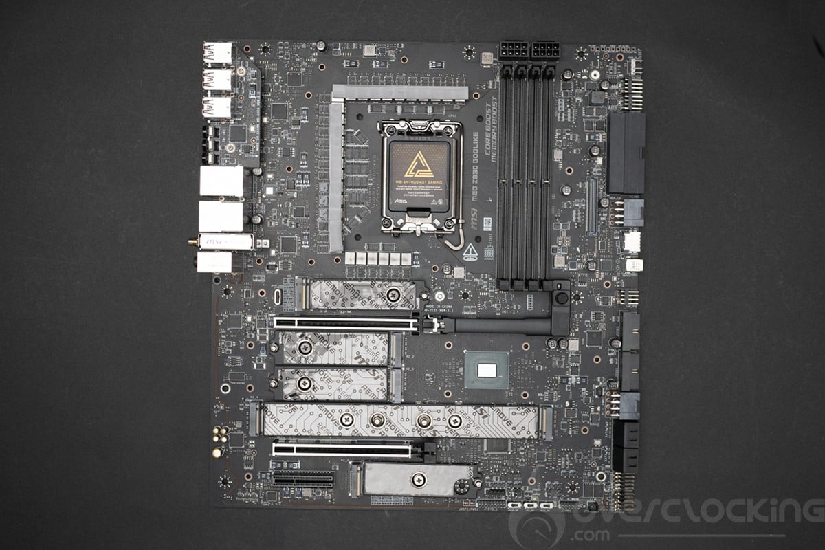

Cette Z890 Godlike se base sur un chipset Z890, dernier chipset Intel de la série Z permettant la prise en charge des CPU Arrow Lake sur LGA 1851. Ici, nous avons un support de la DDR5 en UDIMM, mais aussi en CUDIMM avec CKD, du PCIe 5.0 avec deux slot M.2 5.0 sur le PCB et pour finir le support natif des CPU Intel de 15eme génération série 200.

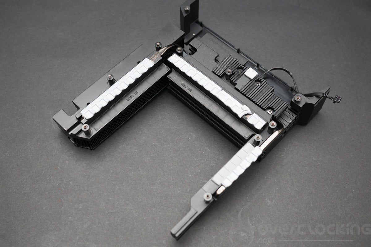

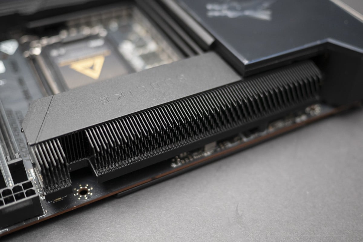

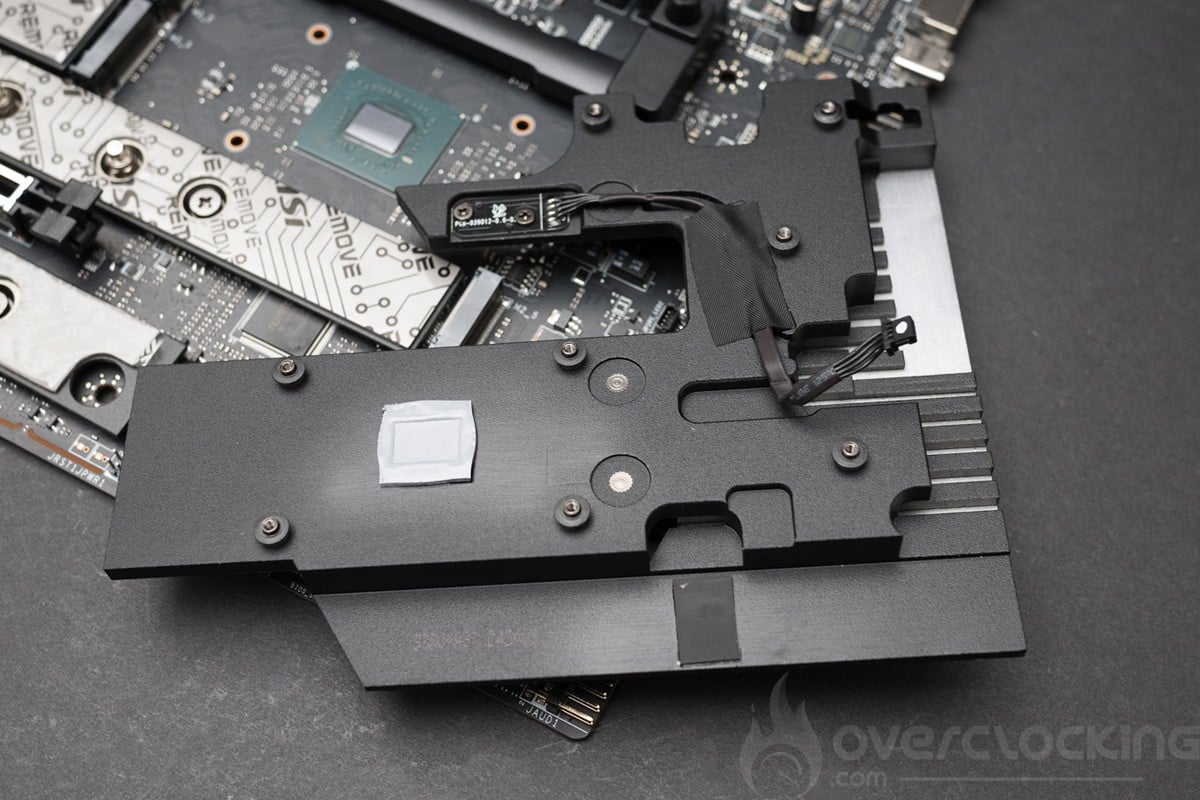

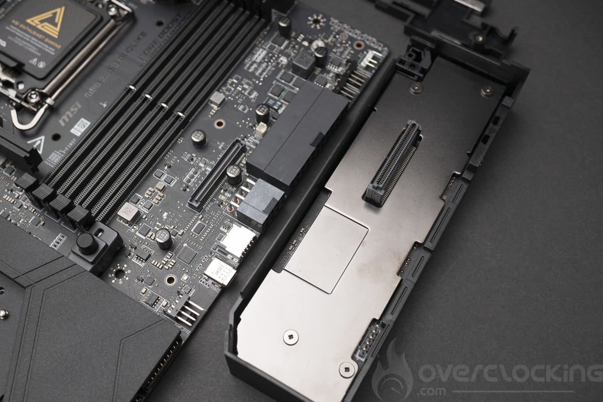

Les différents radiateurs :

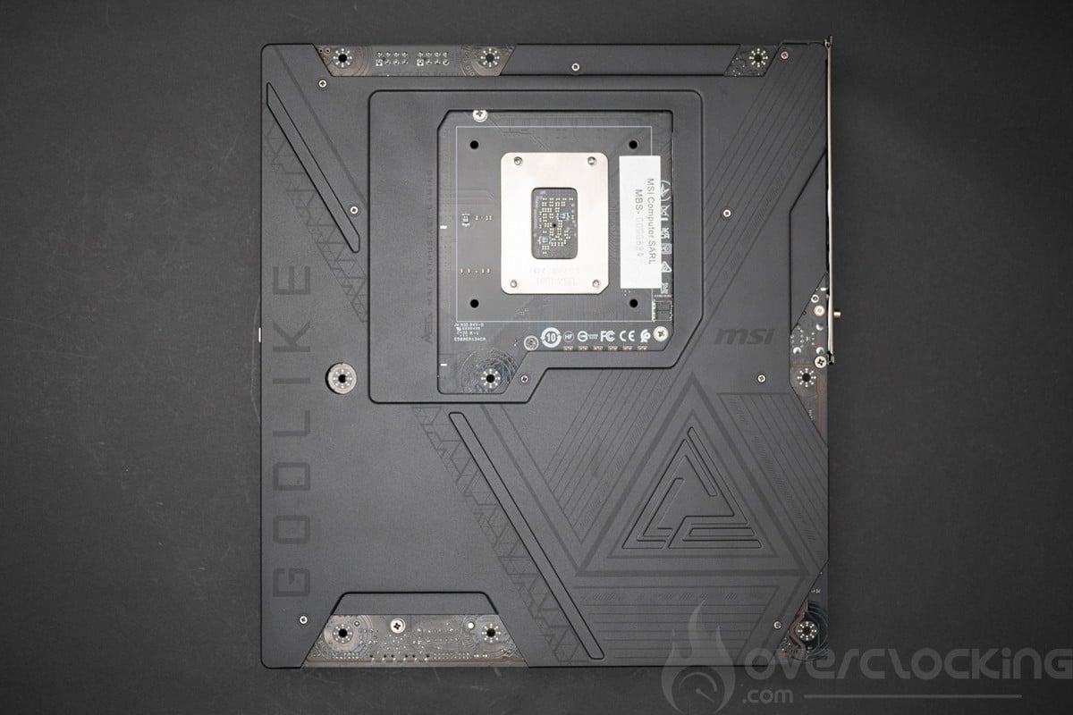

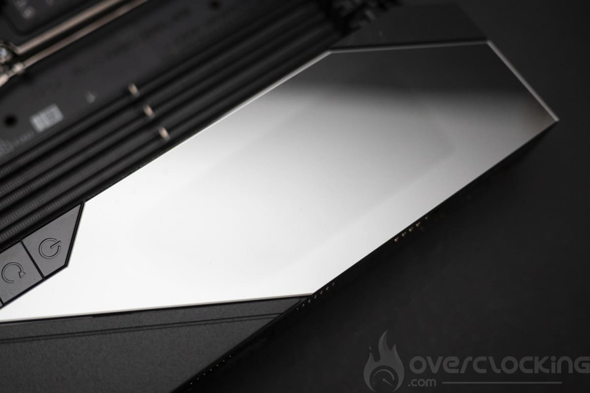

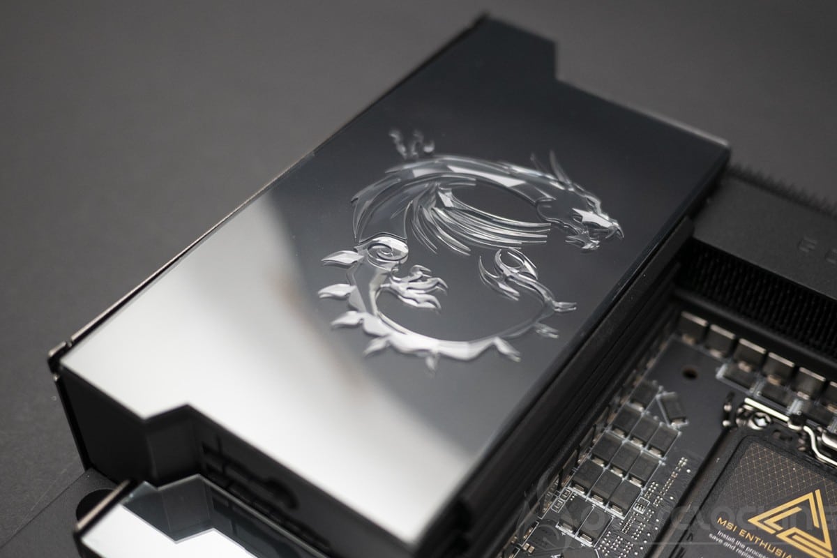

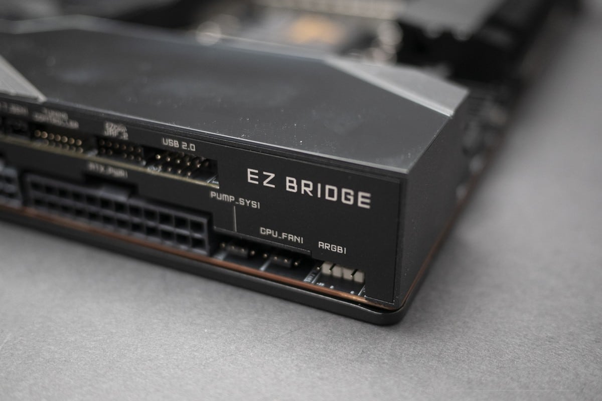

Les dimensions de la carte sont de 305 mm x 277 mm, ce qui correspond au format e-ATX. Les couleurs dominantes sur le PCB sont le noir avec des touches de gris sur les radiateurs. Ici, le RGB vient éclairer les parties du PCH, M.2 et IO shield d’un jaune OR assez discret.

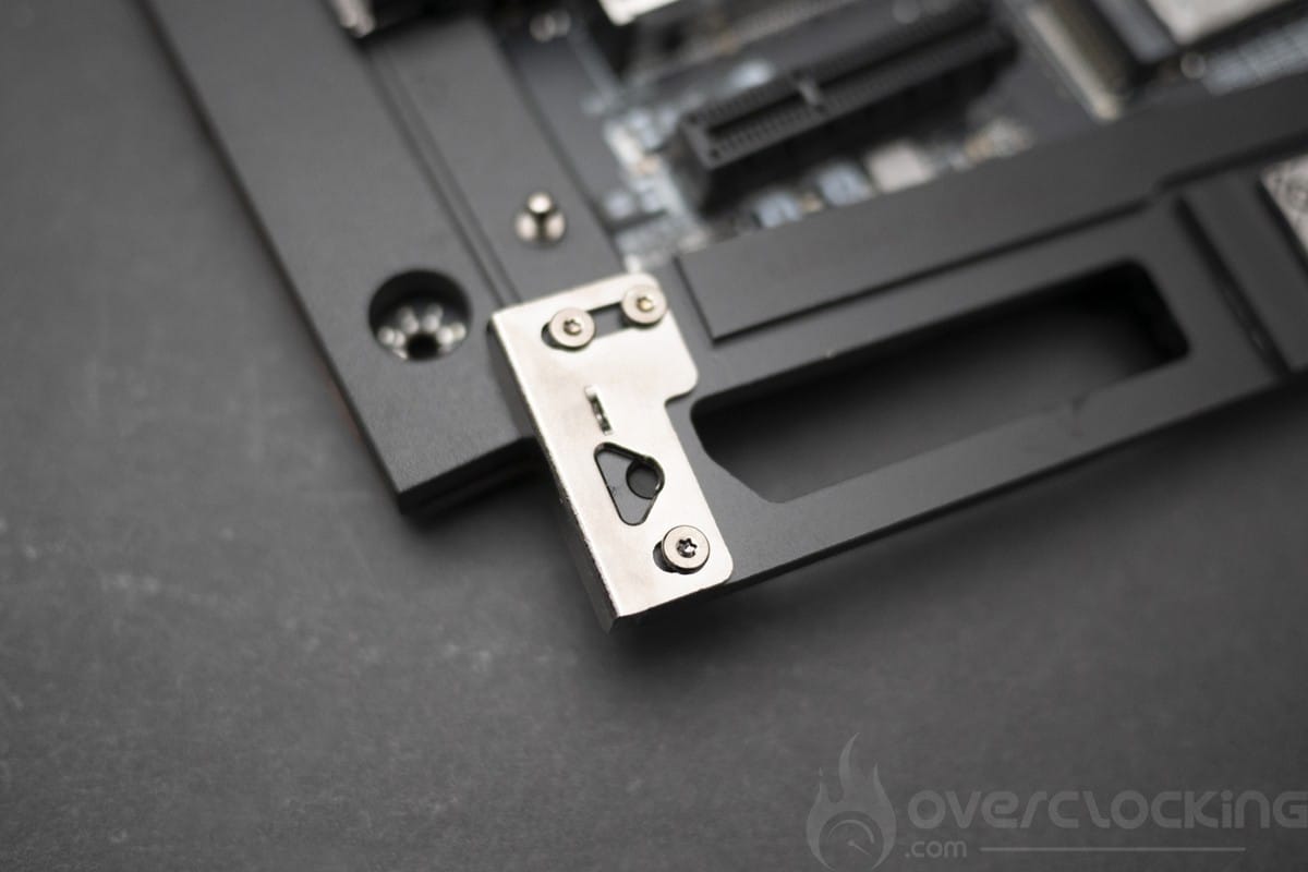

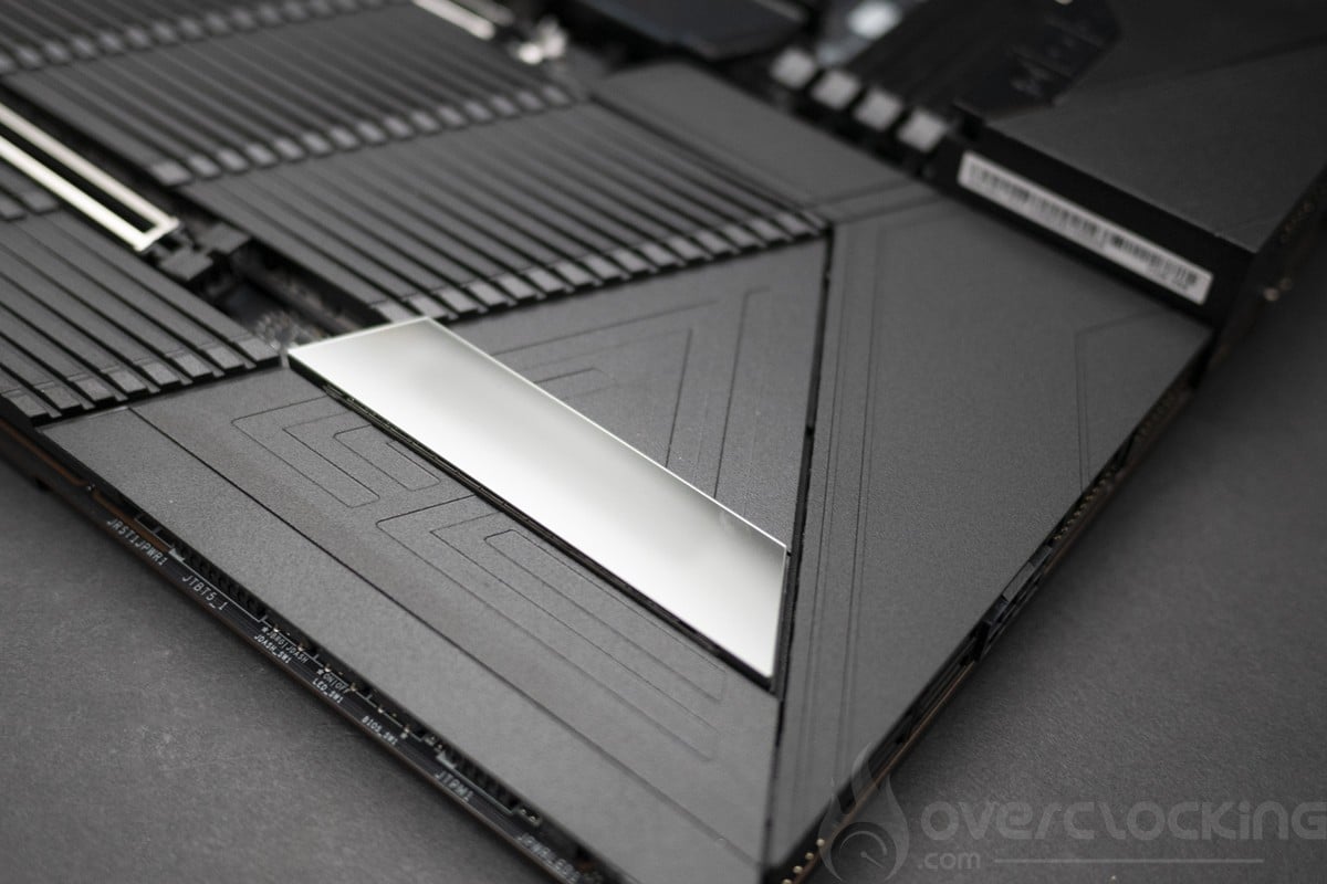

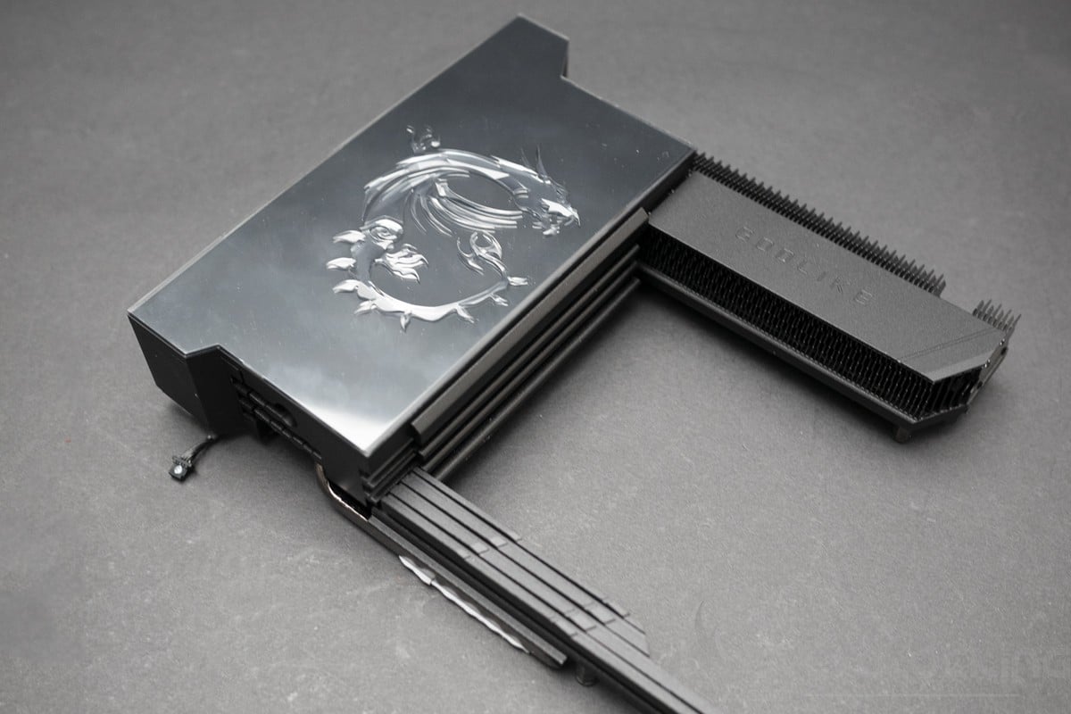

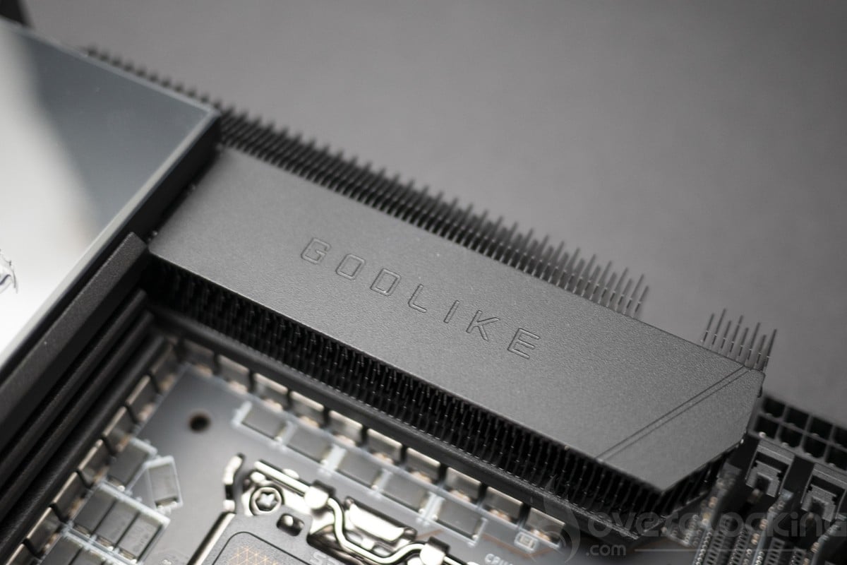

Côté refroidissement, nous avons pour les VRM deux radiateurs en aluminium recouvrant l’IO indépendant avec deux caloducs. Pour le chipset, nous avons un large radiateur reprenant le design du radiateur VRM. Le radiateur pour les slots M.2 utilisent tout un système de maintien sans vis avec en plus un connecteur pour le RGB sur le slot M.2 PCIe 5.0 le plus en haut.
Comme on peut le voir, la carte dispose d’un carénage entièrement en aluminium usiné et anodisé noir. Le rendu est du plus bel effet même si cela à un impact non-négligeable sur le poids. Le démontage de cette carte s’est avéré être le plus long que nous ayons fait pour une carte mère.

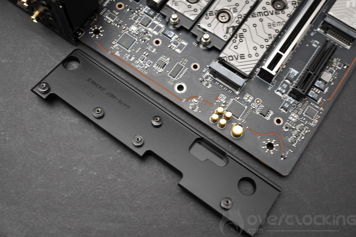

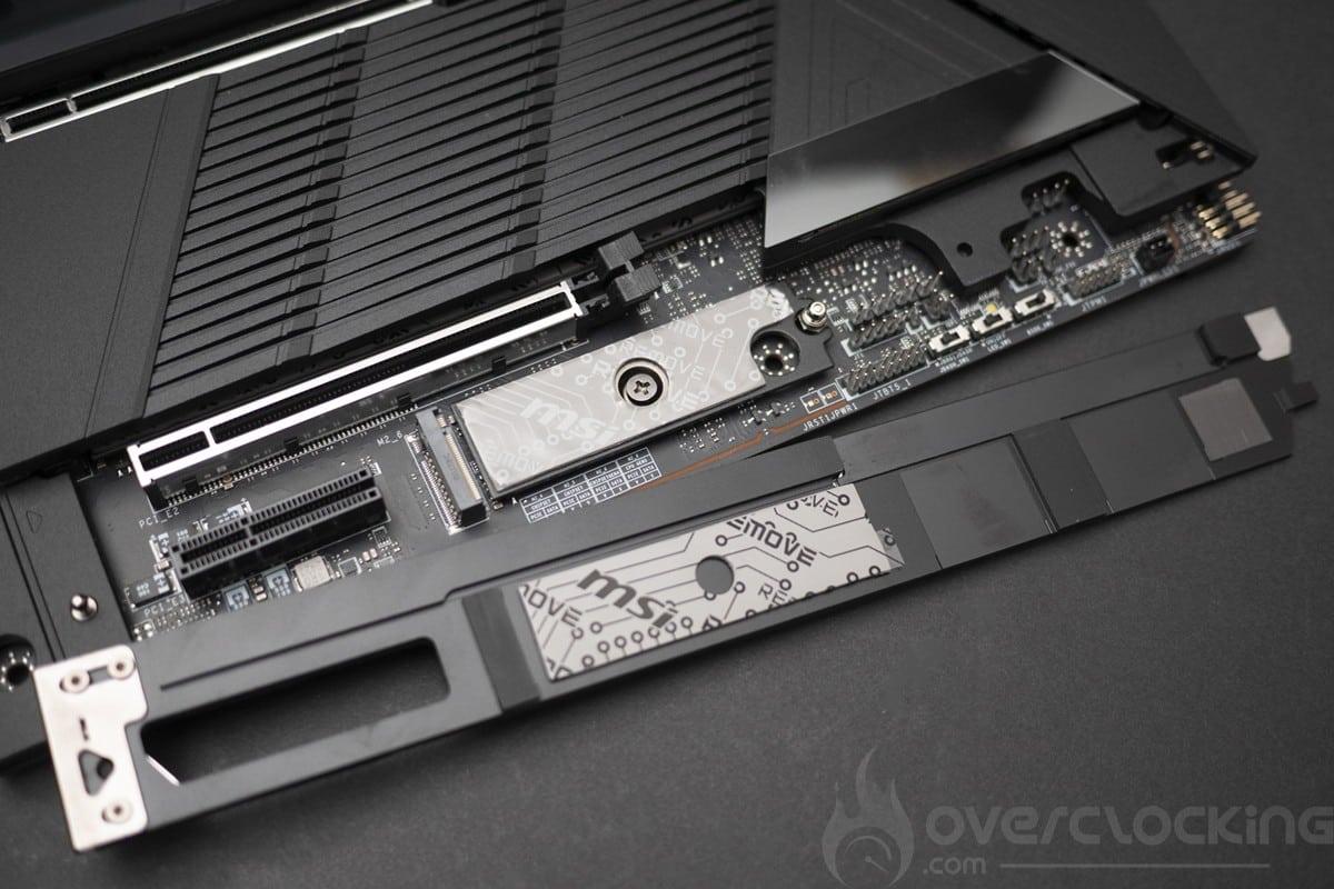

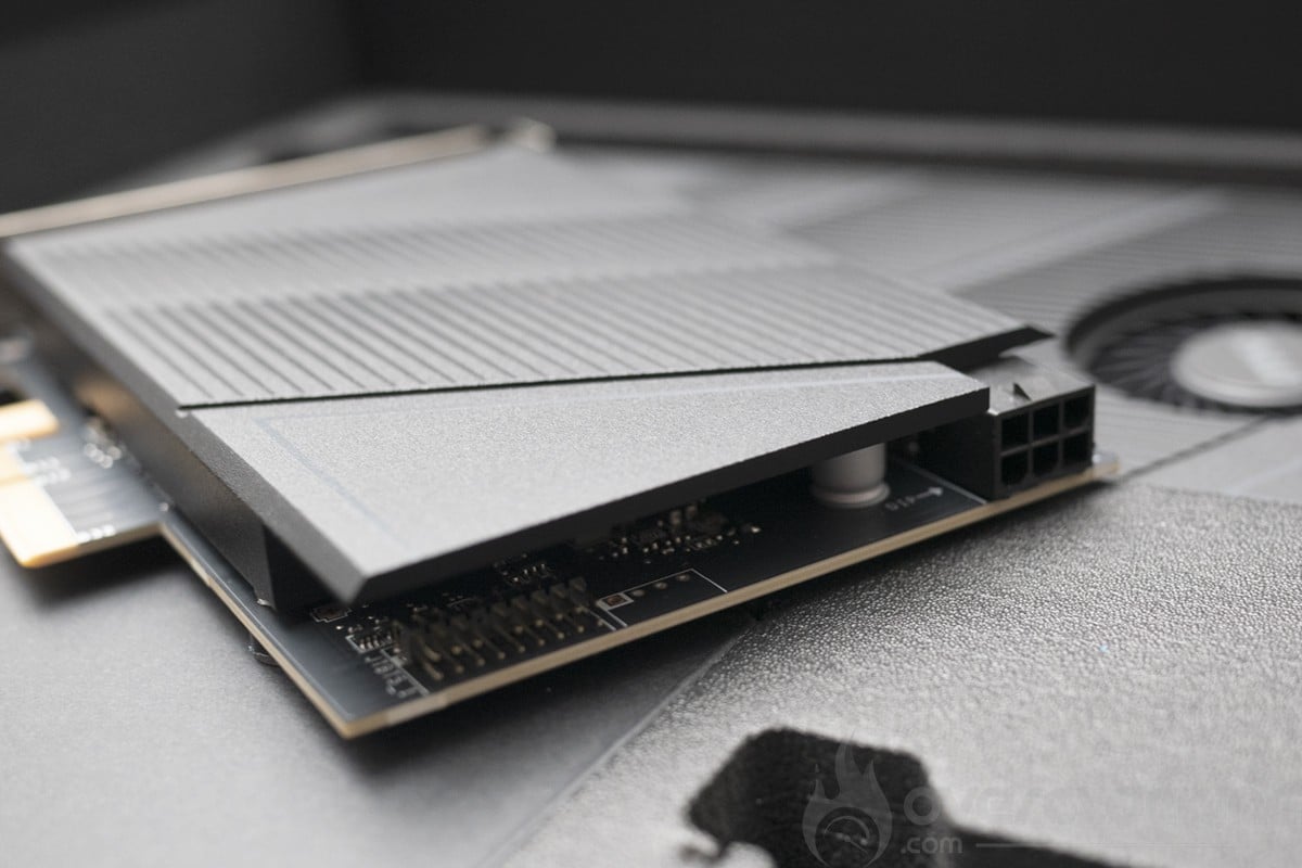

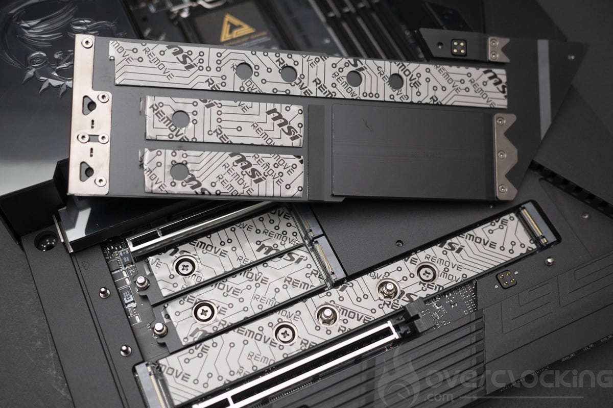

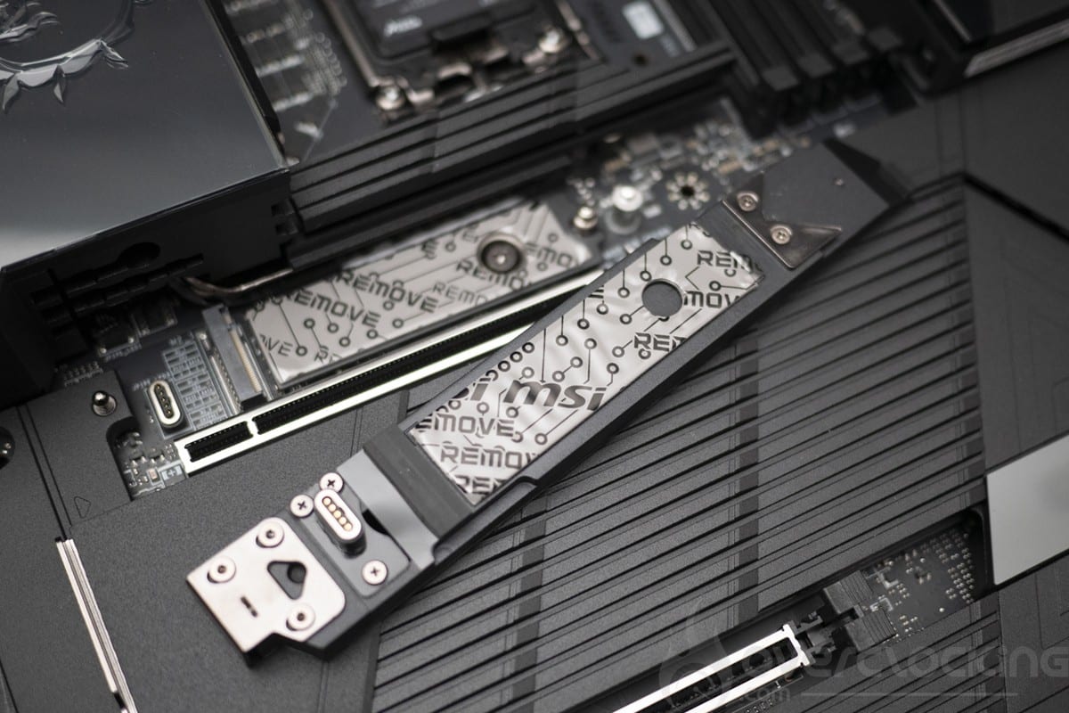

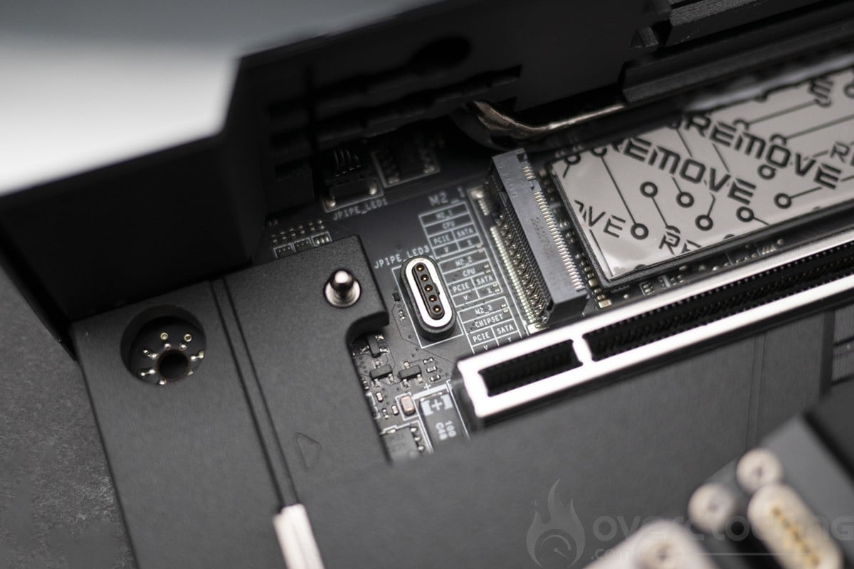

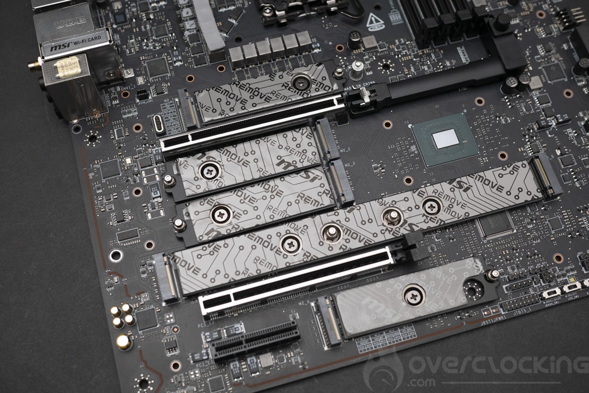

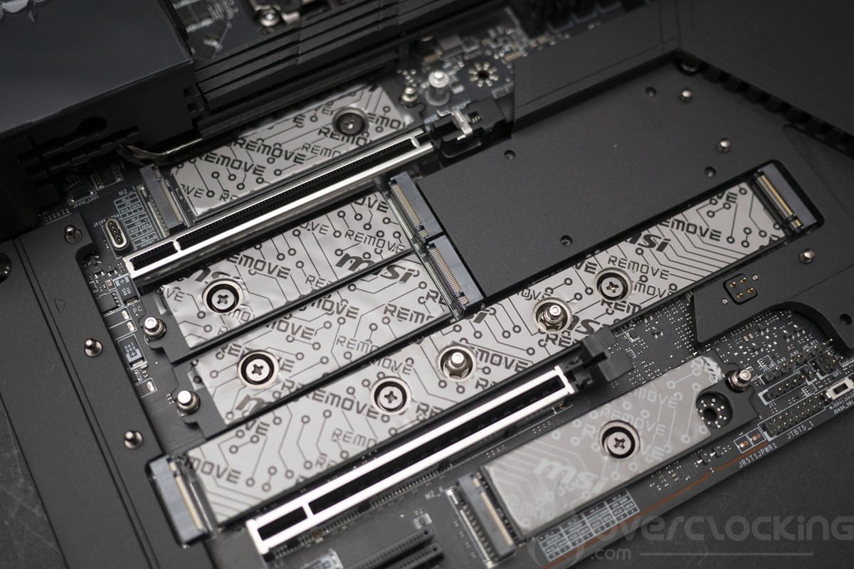

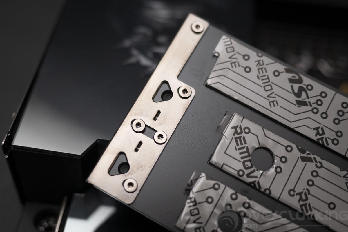

Six emplacements SSD M.2 + deux en bonus:

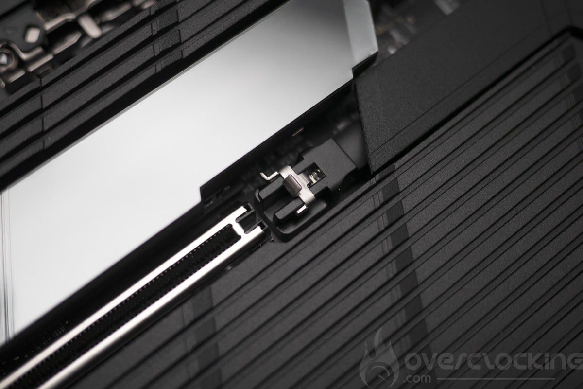

La MSI MEG Z890 Godlike ne lésine pas sur la quantité de slots M.2, en plus de l’adaptateur PCIe, voyons sa configuration sur le PCB avec ses 6 slots. On commence avec le premier slot M.2 relié au CPU en 5.0 qui vient se placer au-dessus du premier slot PCIe. Nous avons ensuite un slot en 4.0 sur le CPU puis 3 4.0 sur le chipset. On finit avec un dernier slot 5.0 et 4.0 fonctionnant sur le CPU ou le chipset. L’ensemble de ces slots M.2 sont refroidis par des radiateurs passifs avec un système de fixation sans vis MSI.
Techniquement, nous avons jusqu’à 8 d’emplacements M.2, dont 4 en 5.0 et 4 en 4.0. Concernant le SATA, nous avons 4 emplacements standards et deux au format M.2.

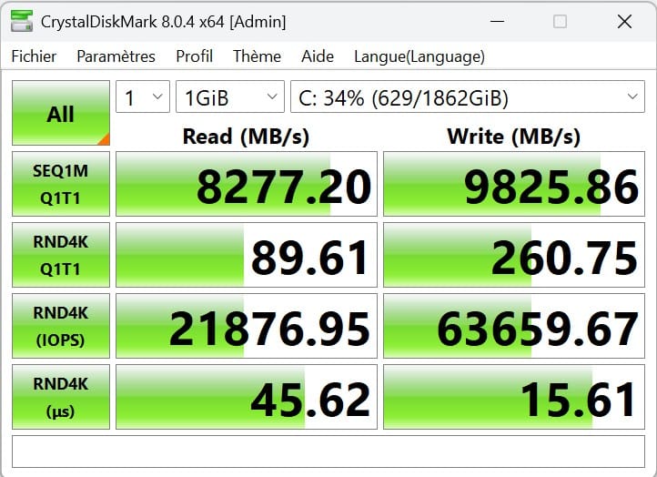

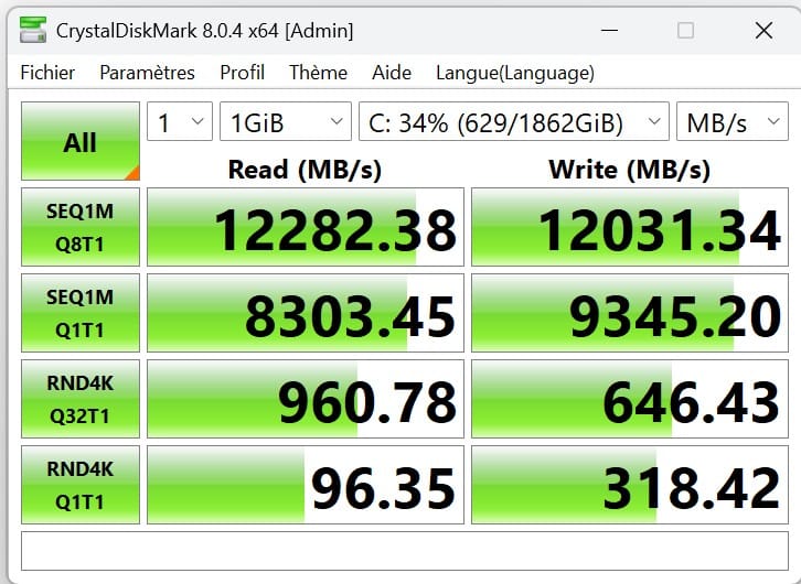

Le slot M.2 PCIe gen 5 offre de bonnes performances avec des débits dépassant les 12 Gb/s et une latence assez basse comme le montre ces benchmarks sur le LEXAR NM1090 de 2 To.
En termes de performances en conditions réelles, nous avons un score proche de celui de la Z890 Tomahawk, mais qui reste bien inférieur à celui du Z790 qui même en PCIe Gen 4 atteint plus de 4900 points.

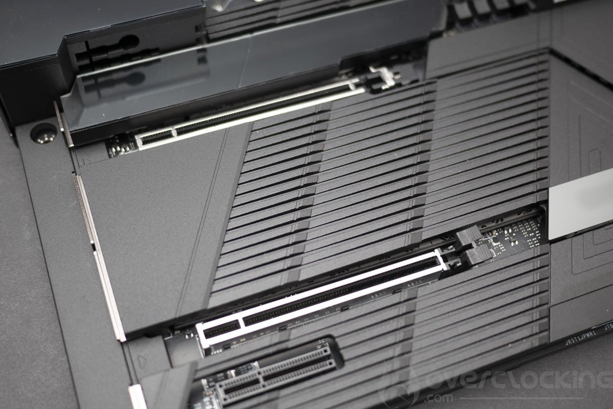

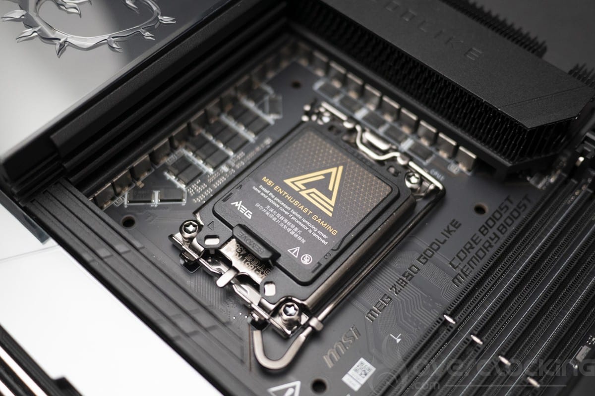

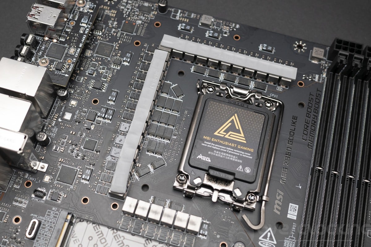

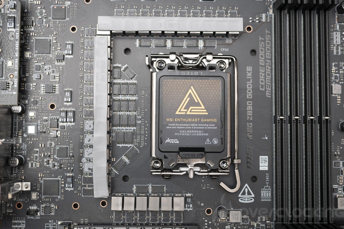

Le socket et les PCIe :

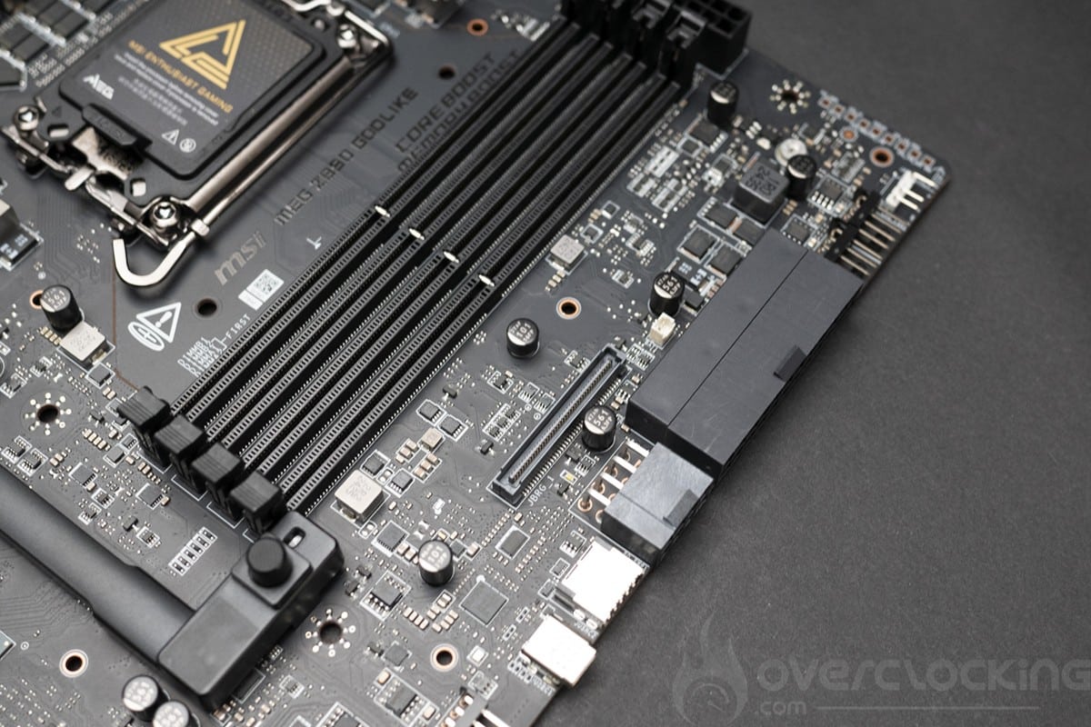

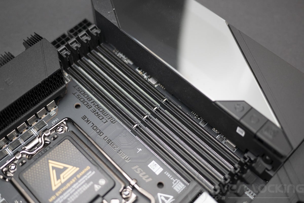

L’espace autour du socket est dégagé pour permettre une bonne compatibilité avec un maximum de système de refroidissement, on regrettera cependant la proximité avec les radiateurs VRM rendant difficile de vissage d’un Waterblock. Pour les slots PCIe, nous avons un slot PCIe 5.0 x16, un PCIe 5.0 x8 au format x16 et pour finir 1 slot PCIe 4.0 x4 au format x4.
Cette Z890 Godlike supporte les kits mémoires DDR5 en dual channel jusque 9200 Mt/s (OC) et pour une quantité maximale de 256 GB. Il faudra cependant nuancer cela, car les 9200 Mt/s ne seront atteignables qu’avec des kits mémoire CKD.

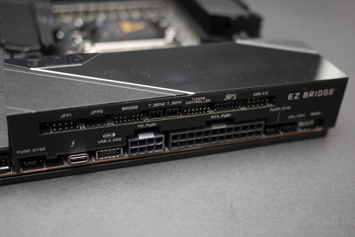

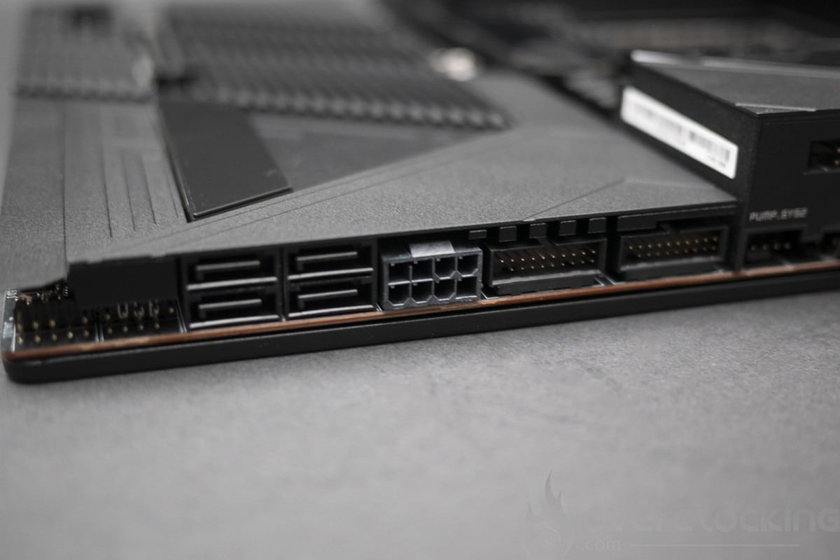

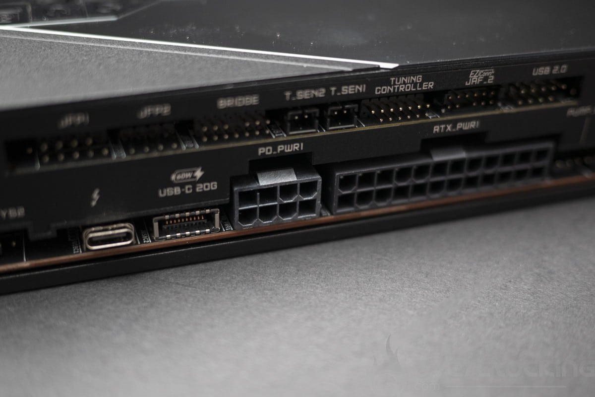

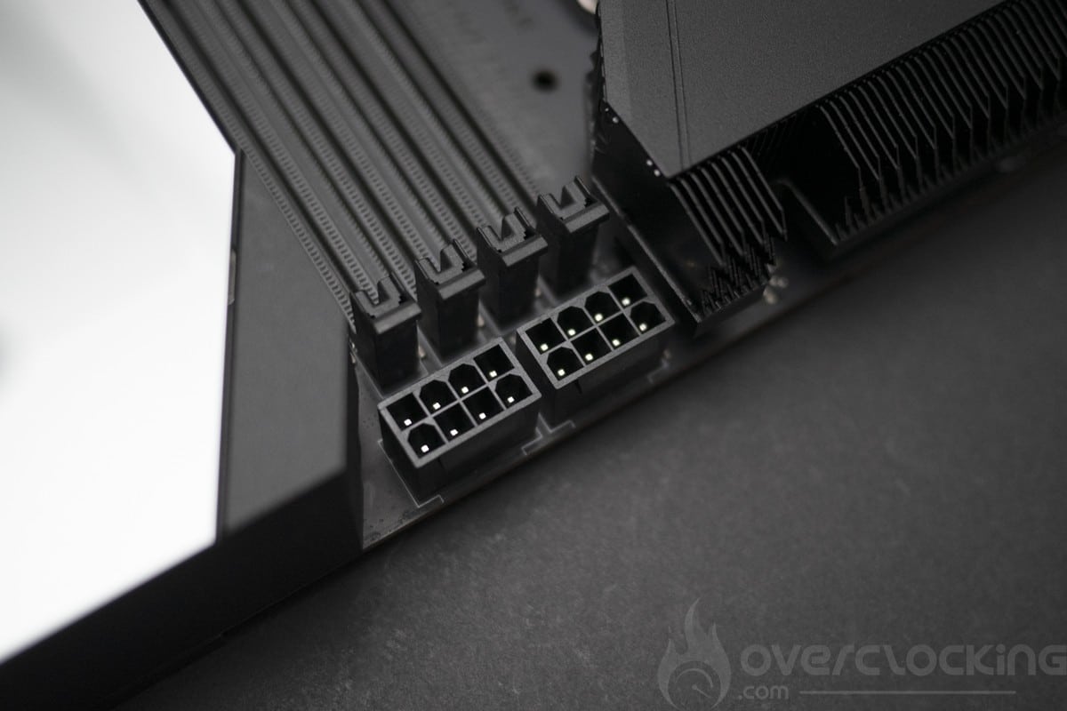

Pour alimenter tout ce petit monde, la carte dispose d’un connecteur 24 pins et de 8+8 pins placés cette fois au-dessus des slots mémoires. On notera également la présence de deux ports 8 pins PCIe à droite de la carte mère permettant d’offrir plus de puissances aux ventilateurs et périphériques RGB. Avec ce boost de 252 W, la carte peut fournir jusqu’à 420 W de puissance aux slots PCIe, ventilateurs et RGB.

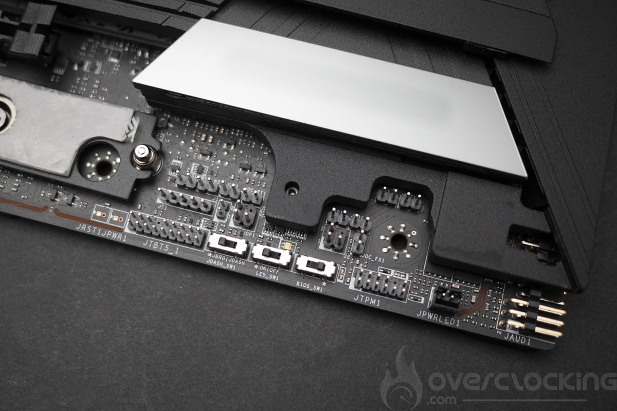

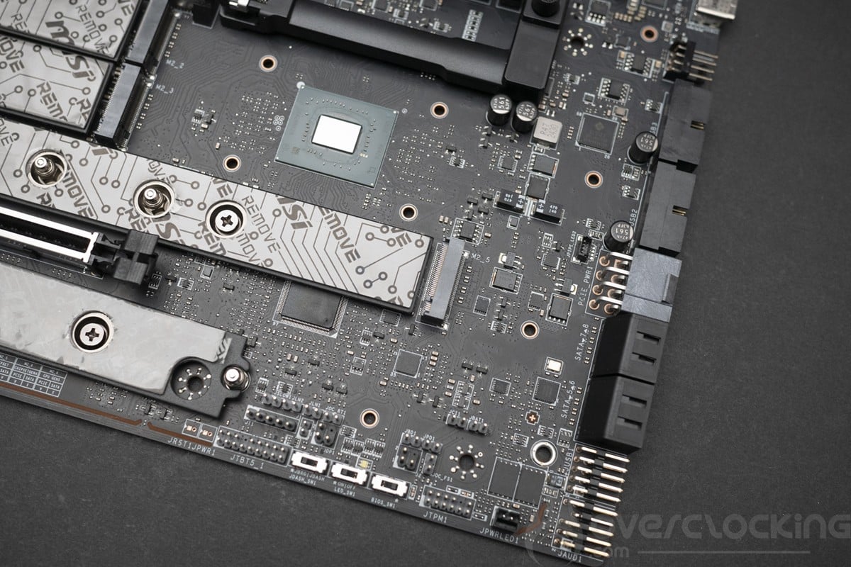

Les outils pour clocker :
Débutons avec les éléments insérés sur le PCB et sur l’IO pouvant s’avérer être des outils intéressants pour les overclockeurs. Ici, nous avons le strict minimum pour une carte mère de cette gamme et c’est même trop peu. Alors que la concurrence propose sur sa carte la plus extrême toutes les fonctionnalités des gammes inférieures y compris celle des modèles XOC, ici la Z890 Godlike fait l’impasse sur beaucoup de choses. Après une bonne lecture du manuel, on en découvre encore. Ici, les fonctions essentielles à l’overclocking étaient en fait bien dissimulées sous forme de jumper en bas de la carte. Pas le plus pratique ni le plus visible, ici, il nous manque juste le Tuning Controller que l’on retrouve sur la Z890 Unify-X.

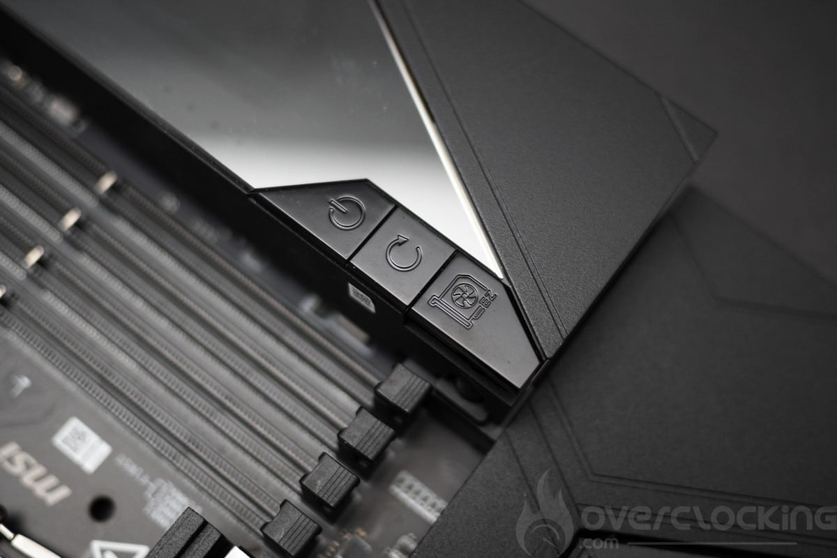

Nous avons donc en bouton direct sur le PCB :
- Le bouton Clear CMOS : permet d’effacer la configuration du BIOS
- Le bouton Flash-BIOS: permet de flasher le BIOS sans CPU ou RAM compatible.
- Le Dynamic Dashboard III : permet d’afficher un code qui correspond au composant responsable de l’erreur lors du boot et diverses info comme la température et les tensions.
- Le bouton Power : permet la mise sous tension de la carte mère.
- Le Reset : permet de redémarrer la carte mère en cas d’échec. Le bouton peut-être désormais affecté à une autre tache via le BIOS.
- Switch BIOS : permet de switcher entre les deux BIOS. Vous pouvez ainsi choisir d’avoir un BIOS « overclocking » et un BIOSplus stable pour une configuration H24.
- Le bouton SMART Button : une fois paramétré dans le BIOS, permet soit de redémarrer la configuration, soit d’accéder directement au BIOSou soit de démarrer en safe mode
- V-check point lite : permet de mesurer les tensions à l’aide d’un multimètre directement sur le PCB.

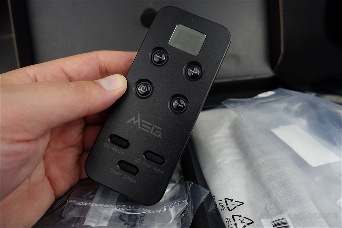

En plus de cela, nous avons un connecteur JDash pour y connecter un Tuning Controller comme sur la Z890 Unify-X. Hélas, MSI n’a pas pris la peine d’intégrer ce contrôleur au bundle bien qu’il soit moins dispensable que certains éléments du bundle.

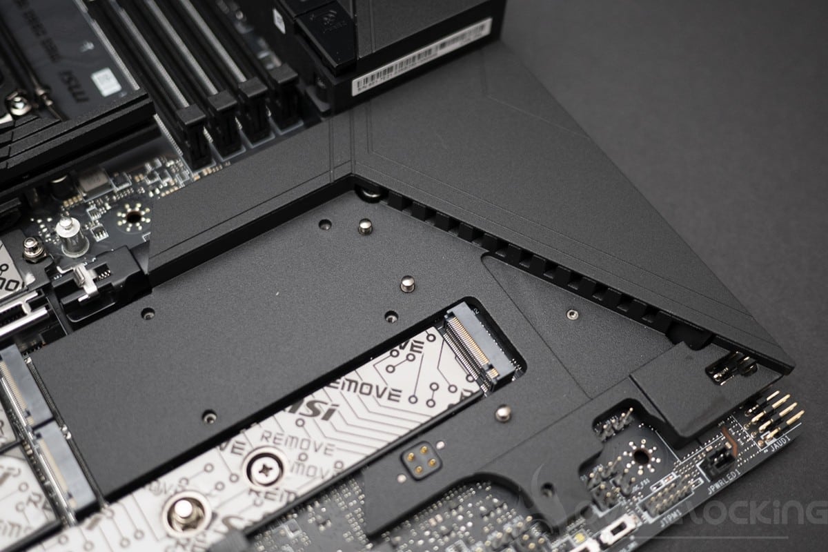

On termine avec la zone d’overclocking sous le radiateur M.2 en bas de la carte mère, ici, nous avons quelques interrupteurs pour la sélection du BIOS. Mais la partie la plus intéressante vient des connecteurs pour jumper. On y trouve :
- OC Retry : lors de tests sous froid, parfois l’OS freeze et un reset ne permet pas de redémarrer la carte mère : seule solution 6, 7 secondes en maintenant appuyé le bouton START. Avec le bouton ReTry, ça redémarre de suite.
- OC Fail Save : permet de redémarrer la carte même si les paramètres choisis dans le BIOS ne permettent pas le boot. Cela évite de devoir faire un Clear CMOS pour rebooter et donc de perdre vos paramètres encodés.
- OC LN2 mode : permet d’activer le mode LN2 pour débloquer certains options BIOS et pour augmenter la limite des tensions.
- OC Slow mode : permet d’avoir le système avec des ratios plus bas, idéal pour maintenir le CPU à basse température ou pour train la RAM et le BCLK à des valeurs plus hautes.
Dommage que ces fonctions ne soient pas plus mises en avant, on les découvre au moment de rédiger le test après avoir découvert leur existence dans le manuel…

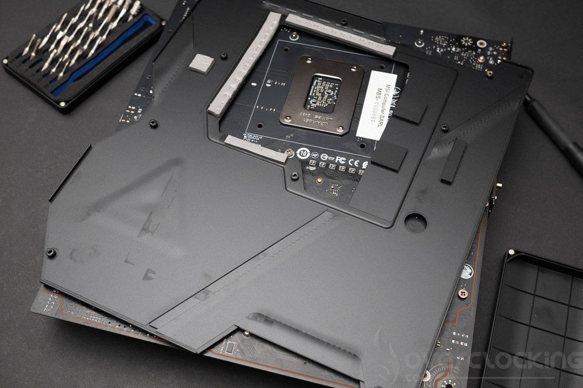

Le PCB :

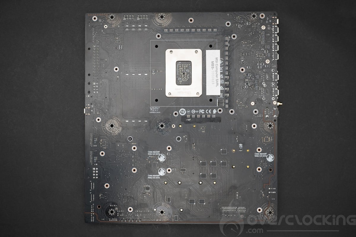

Cette MSI MEG Z890 Godlike affiche un PCB de grande qualité, nous sommes ici sur une carte mère bien conçue et malgré sa taille imposante, chaque recoin du PCB est utilisé. Nous sommes sur un PCB en 10 couches, ce qui se doit d’être la norme dans cette gamme de prix même si la concurrence se limite parfois à 8 couches.
L’étage d’alimentation se base sur une alimentation dont la partie en charge du CPU se compose de 26 phases.
Le contrôleur utilisé est un Renesas RAA 229131 capable de gérer l’ensemble des phases. Les 26 phases pour les CPU sont quant à elles toutes des RAA 2209004 de 110 A. Nous avons ensuite la configuration pour le VCCGT (IGP), VCCSA (PCIe, IMC et IO interne) et VNNAON avec 4 Renesas RAA 220075RO.

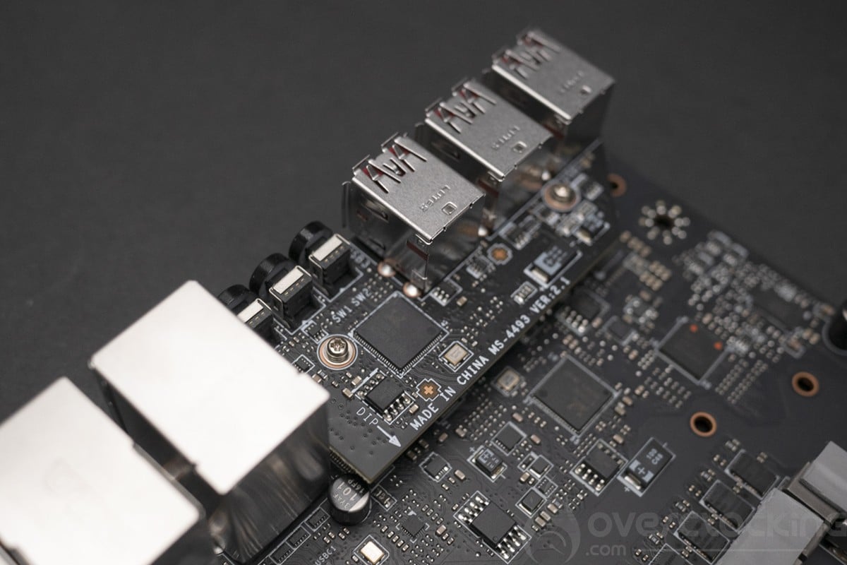

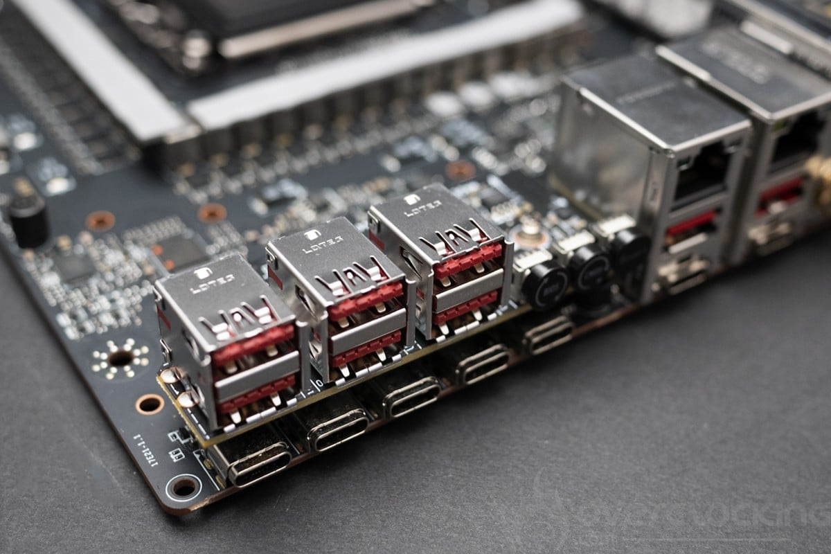

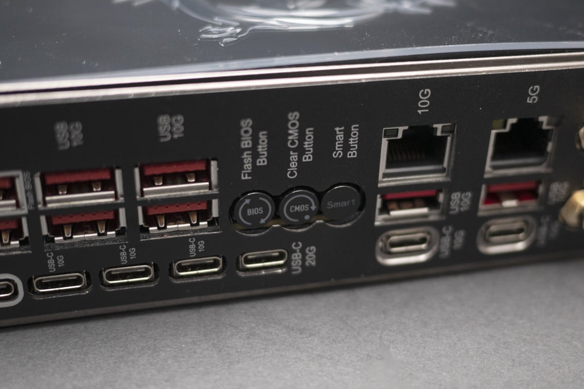

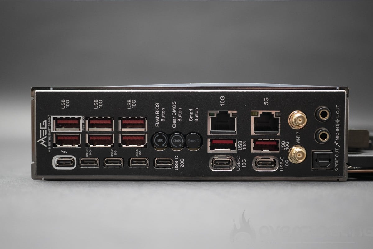

La façade arrière dispose des éléments suivants. Tout d’abord, nous avons les six ports USB type A 10 Gbps au-dessus du port Thunderbolt 4 et de 4 USB type C en 10 Gps et 20 Gbps. Nous avons ensuite les boutons flash BIOS, clear CMOS et Smart button. Nous avons plus à droite deux ports USB Type C 20 Gbps surmontés de deux ports USB type A en 10 Gbps et des prises Ethernet. On finit à droite avec la connectique Wi-Fi 7 et les prises audio.
Côté réseau, nous avons un Ethernet 5GbE sur puce Intel Killer E5000B et un Ethernet 10GbE sur puce Marvell AQC113CS. Le Wi-Fi 7 utilise une puce Intel Killer BE1750X prenant en charge le Bluetooth 5.4 également. La partie audio dispose de 2 prises jack pour microphone et sortie ligne ainsi qu’une sortie SPDIF out sur une puce Realtek ALC4082 avec un DAC-Ampli ESS9219Q.
La connectivité atteint donc son paroxysme sur cette carte mère, elle propose autant de connecteurs de toute sorte que le PCB peut en accueillir.

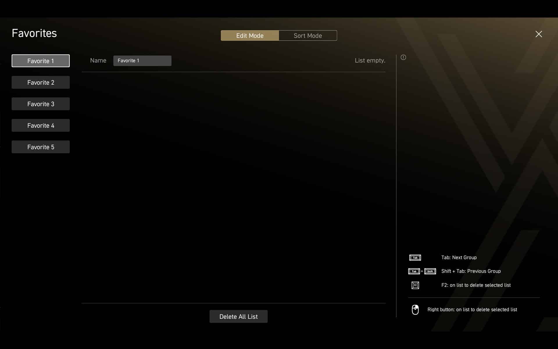

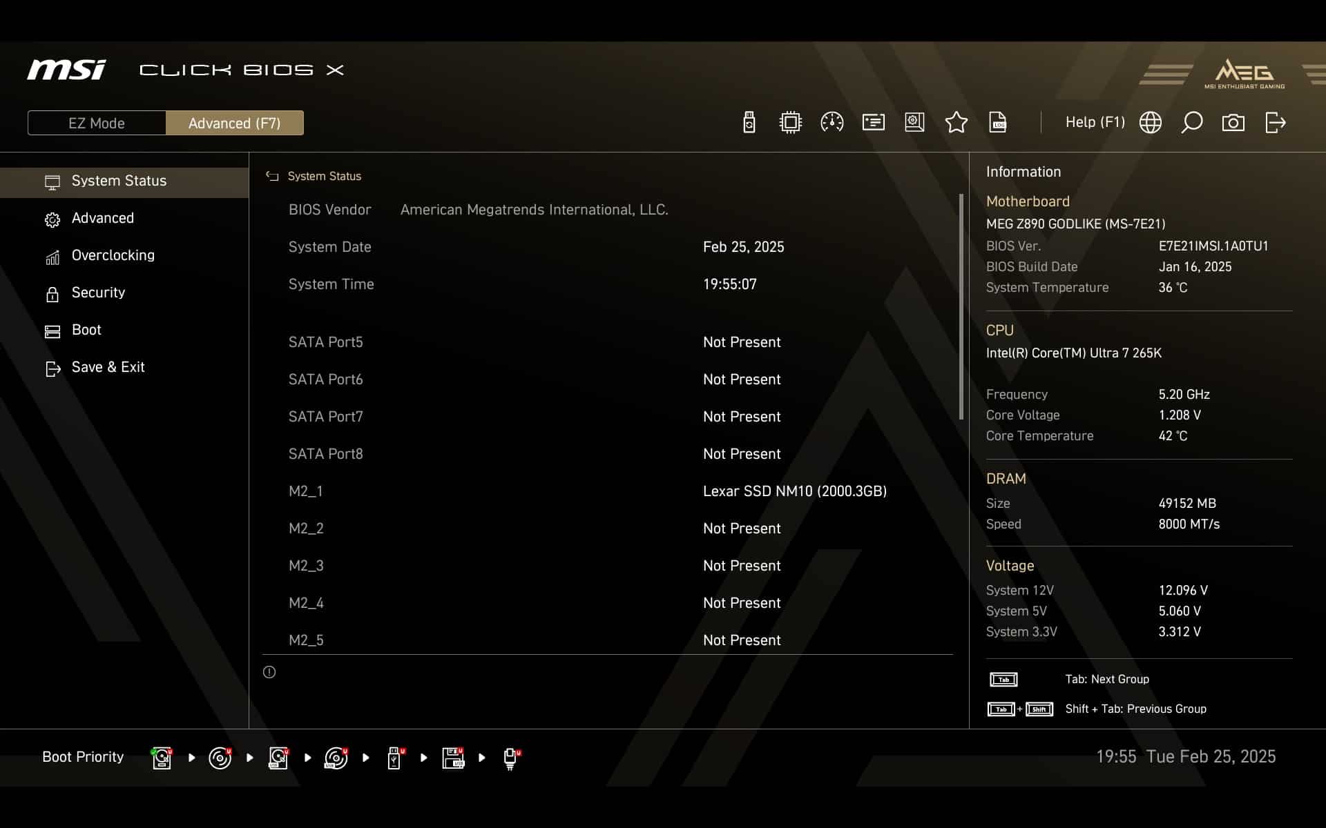

Le BIOS :

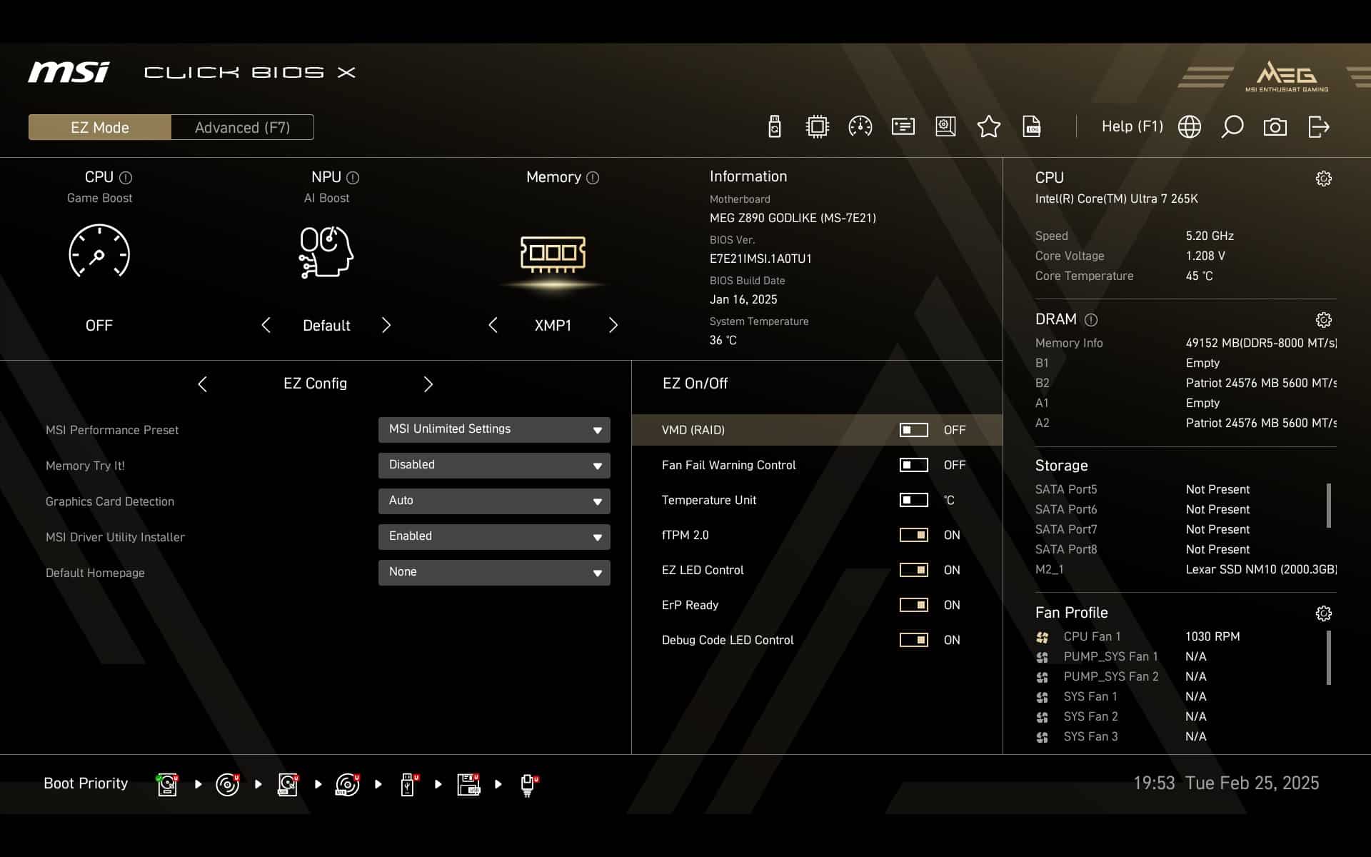

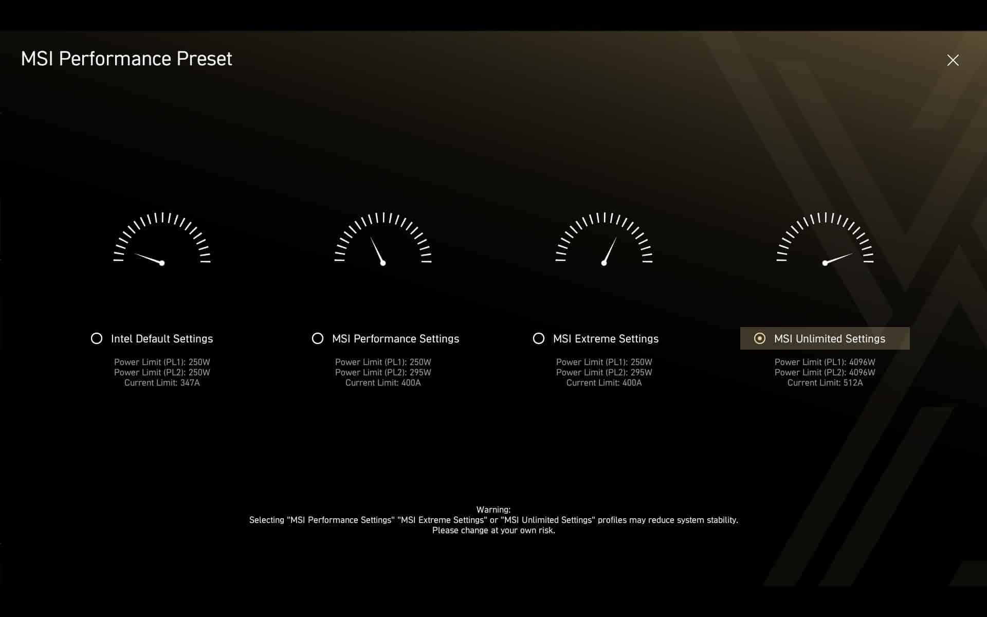

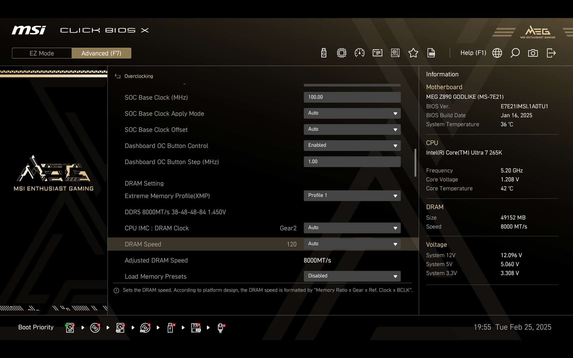

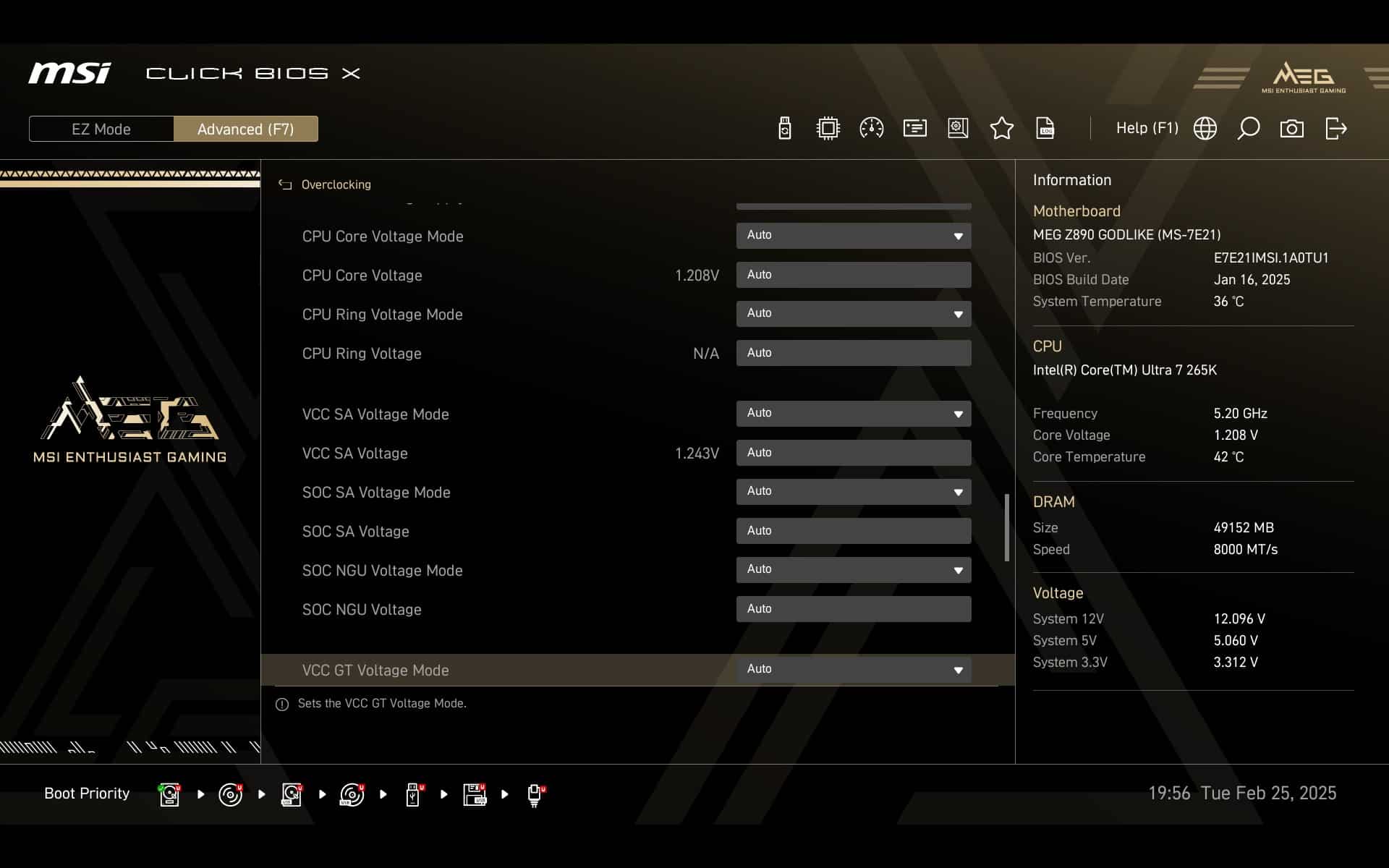

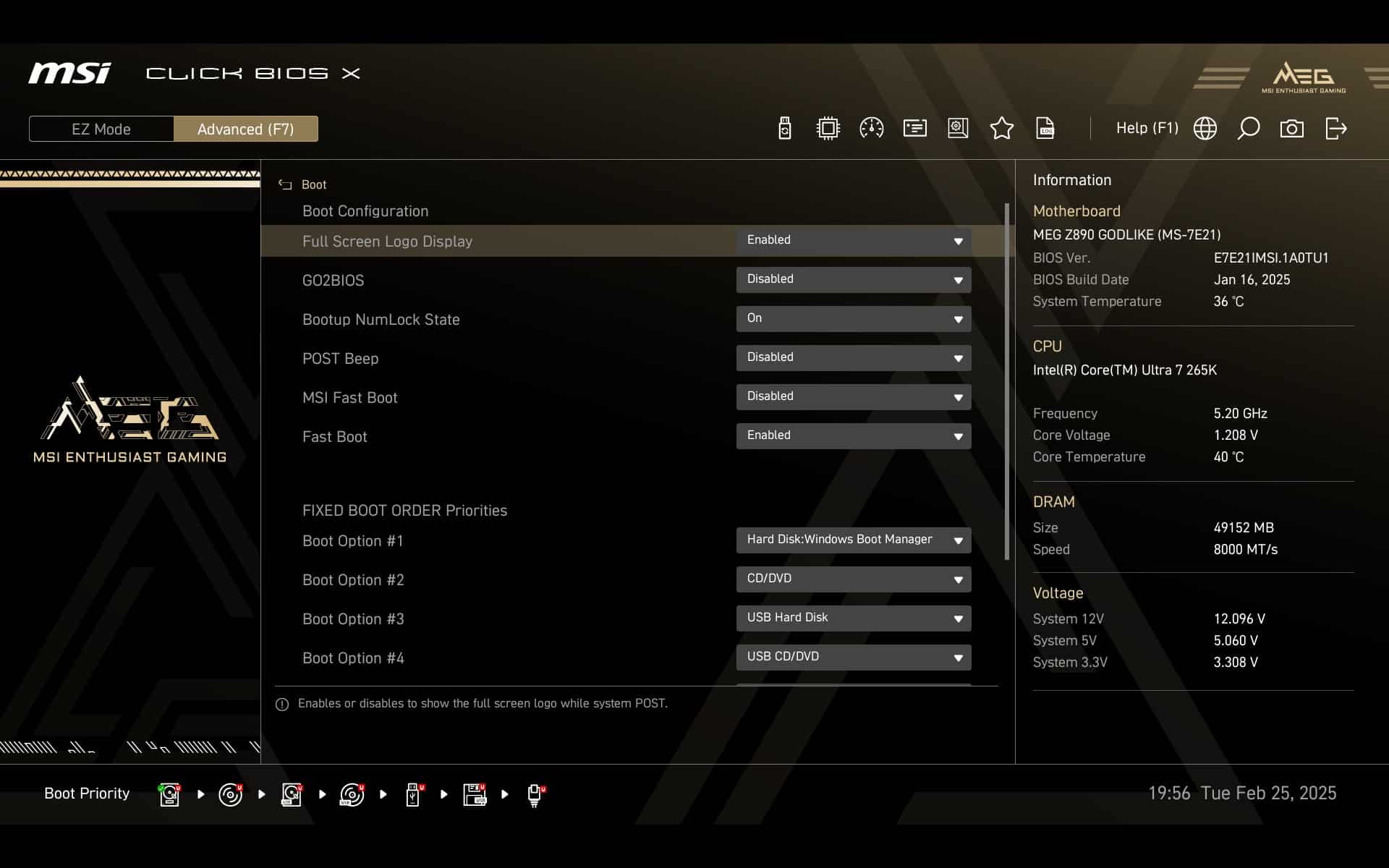

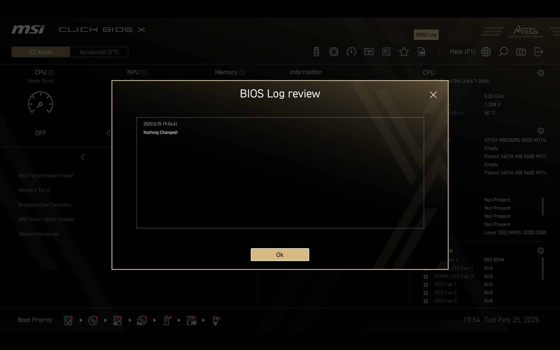

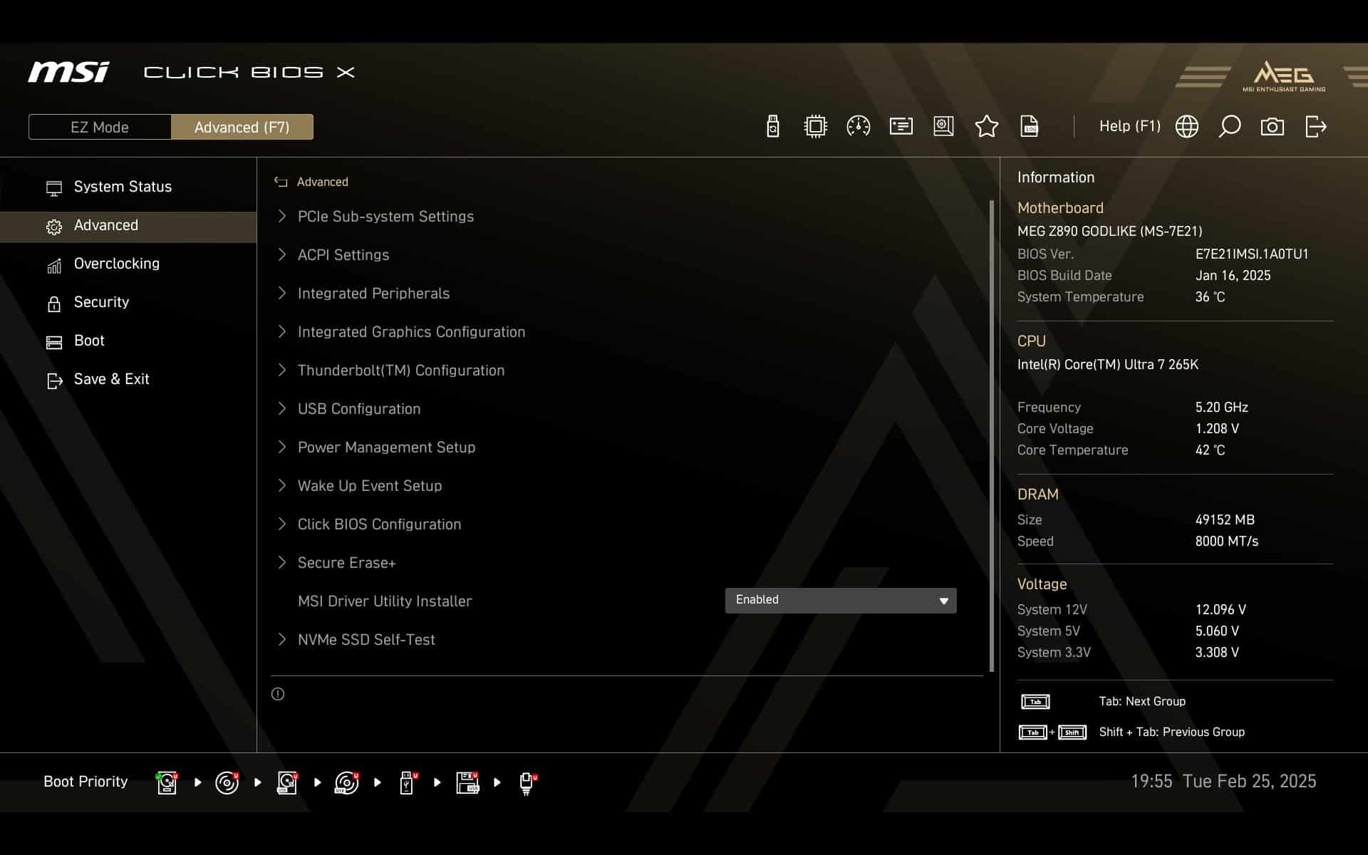

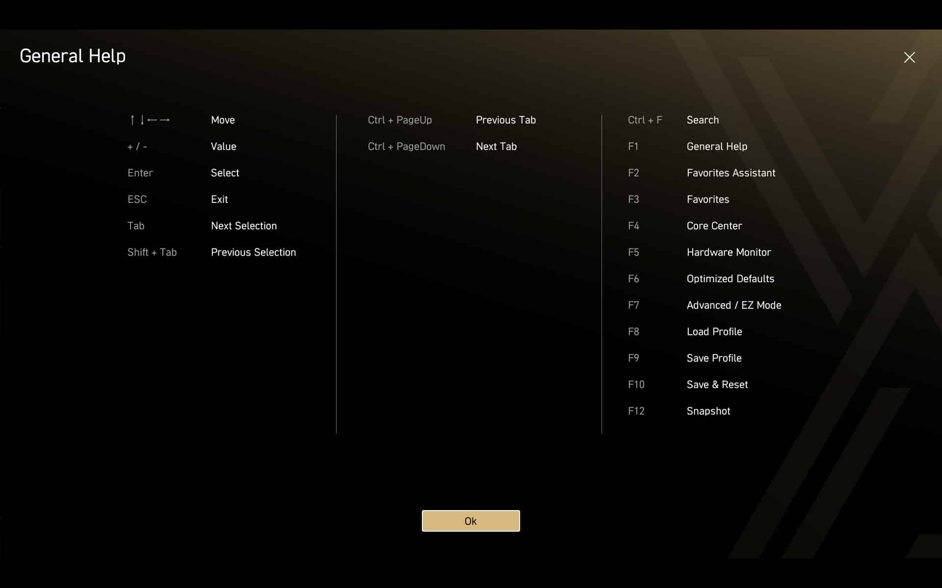

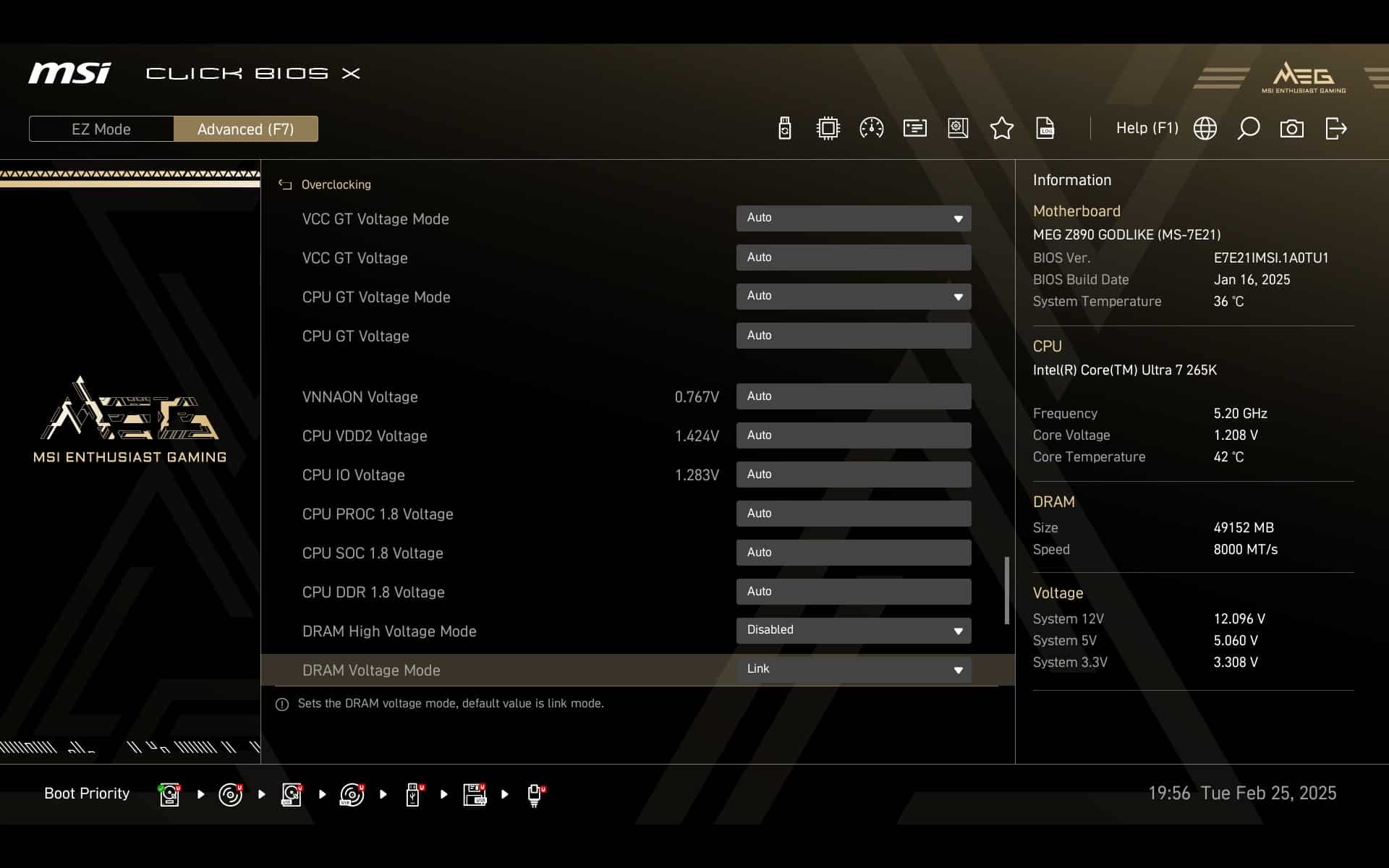

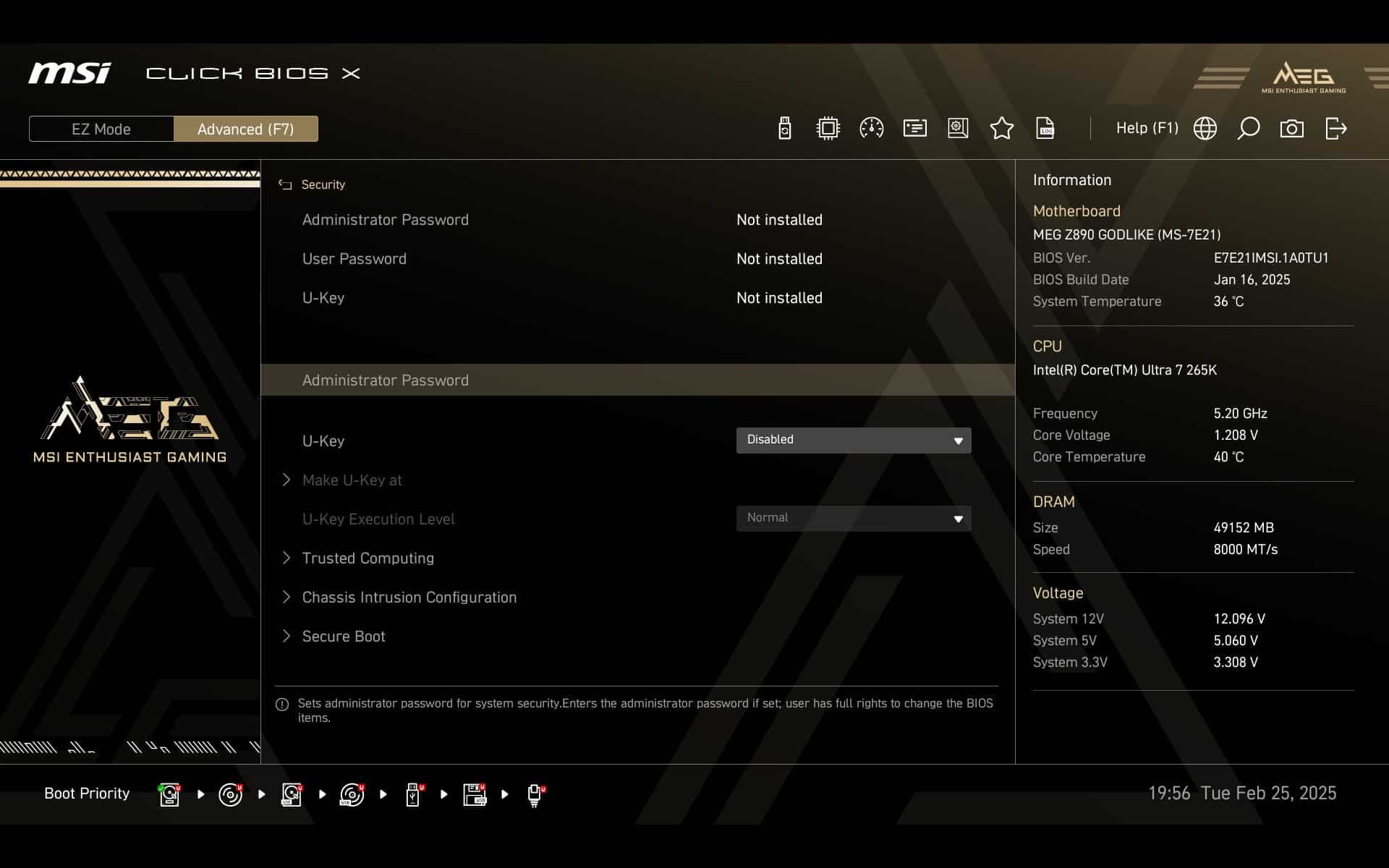

Le BIOSde cette MSI MEG Z890 Godlike est suffisamment complet pour l’usage qui est fait de cette carte. On regrettera un peu l’ergonomie et la navigation entre les catégories peu intuitives.
Coté stabilité, nous avons utilisé un BIOS envoyé par MSI les résultats obtenus avec n’ont rien à voir avec les BIOS proposé officiellement avec cette carte mère. Avec les BIOS proposés actuellement sur le site MSI, la carte est juste inutilisable avec des kits à XMP au delà de 8000 MT/s. Heureusement, nous avons pu faire presque 8800CL34 en Adie et 9000CL40 en Mdie avec le BIOS utilisé.

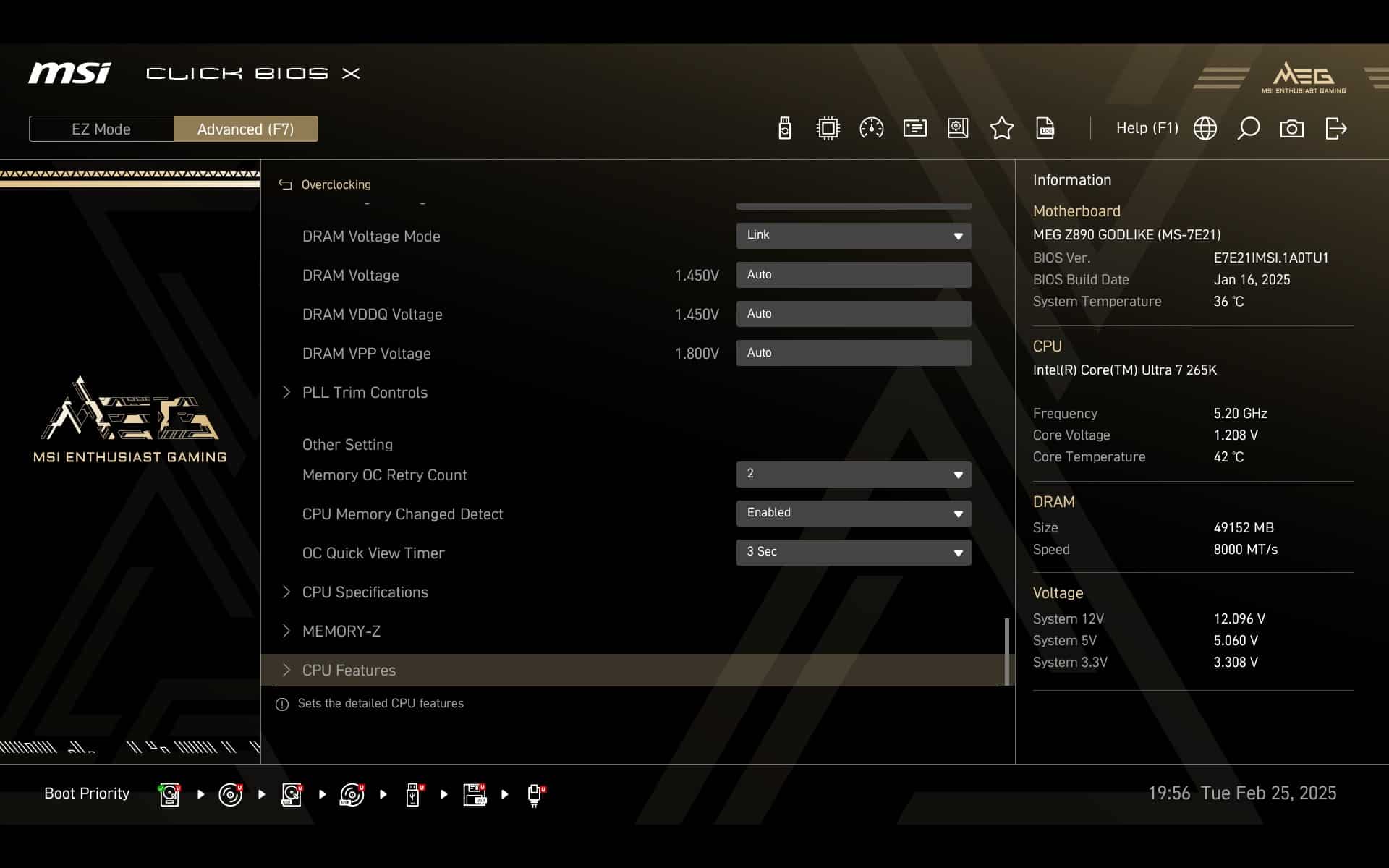

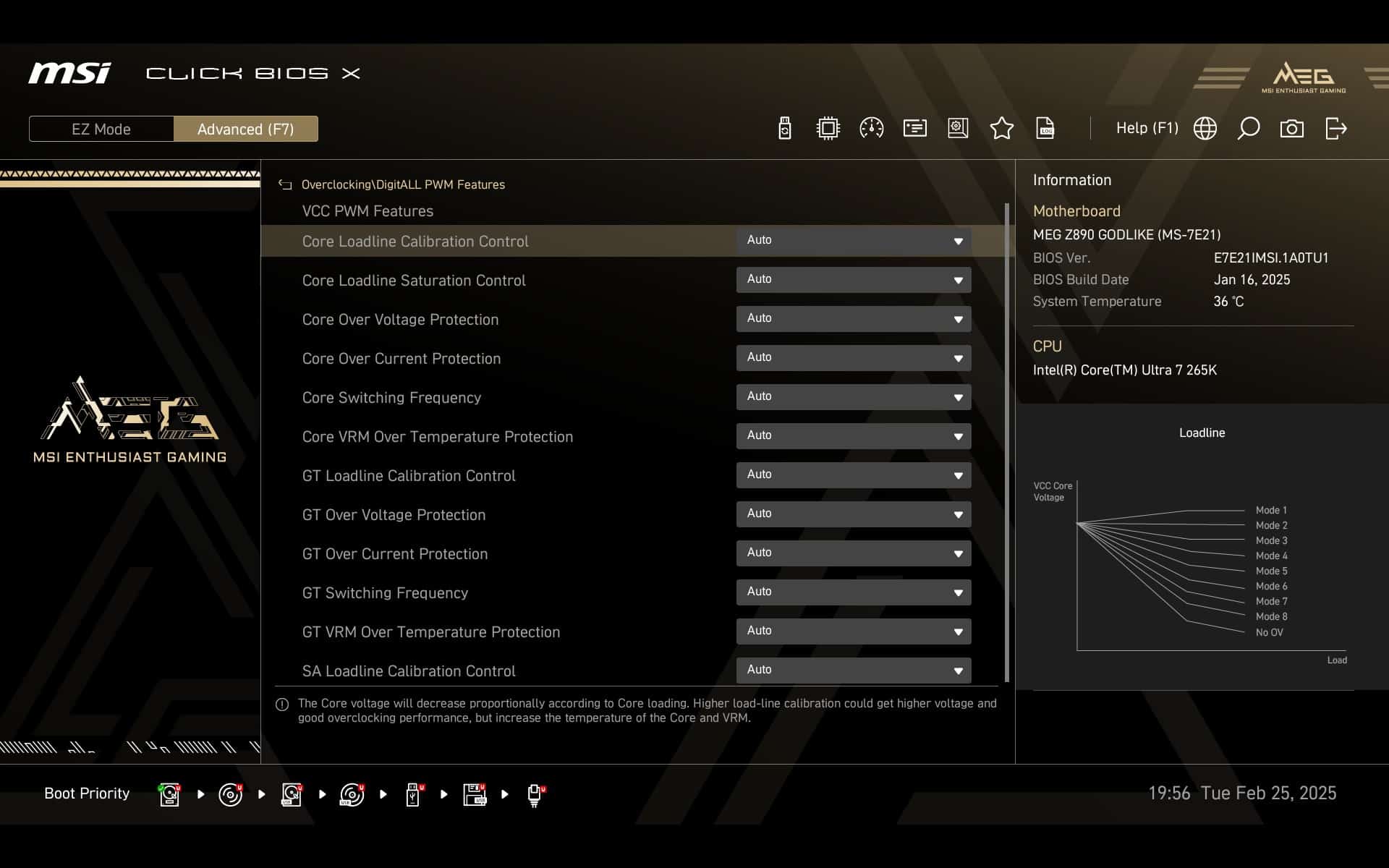

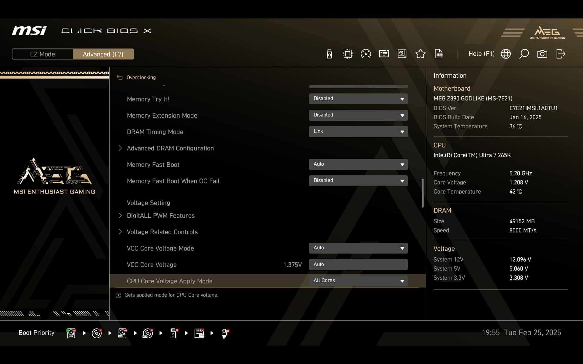

Pour l’overclocking, on retrouve presque tout ce que nous avons besoin pour une carte mère Z890, à savoir les tensions CPU et LLC ainsi qu’un VNNAON et un SA voltage ajustables sans limite. On remarquera l’absences de gestion des ratios D2D et NGU, Pcore, Ecore et Caches sont eux réglables dans la limite du Ratio Max CPU.

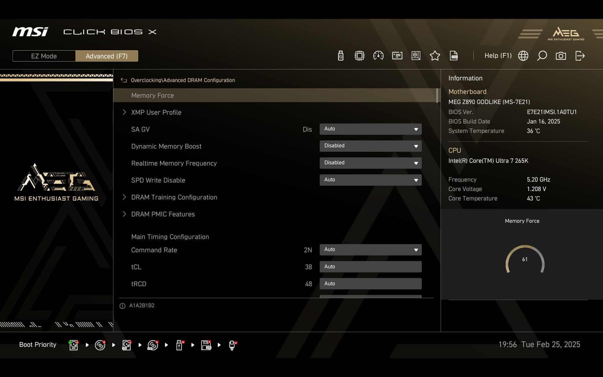

Pour la partie RAM, tout est accessible et les différents éléments portent leurs vrais noms, les XMP fonctionnent parfaitement à 8000CL38 et la fréquence monte facilement. Pour l’overclocking mémoire nous sommes partis sur un VCCSA et VSA à 1,4V, un VDD2 à 1,45.
Enfin, n’oubliez pas d’activer le XMP de votre kit mémoire ! Vous avez bien sûr l’opportunité de modifier les timings et subtimings manuellement. N’hésitez pas à demander conseils sur notre forum et discord si vous rencontrez des soucis lors du paramétrage de votre BIOS.
Nous reviendrons sur la section overclocking plus loin dans cet article afin de vous montrer les paramètres que nous avons utilisé.

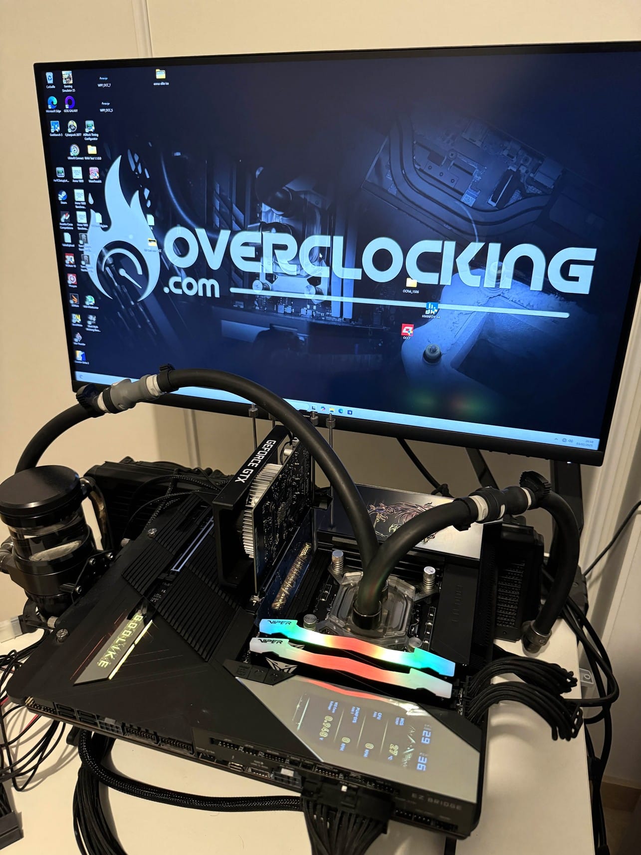

Voici la configuration qui sera utilisée pour le test :
- Carte mère : MSI MEG Z890 Godlike (BIOS 7E32v1AOTU1)
- Processeur : INTEL CORE Ultra 7 265K
- Mémoire : 2×24 Go Patriot Viper RGb 8000 CL38
- Carte graphique : Nvidia GTX 1650
- Système de refroidissement : Watercool Heatkiller IV basic + radiateur 420mm
- SSD : LEXAR NM1090 2To PCIE 5.0
- Alimentation : Be Quiet ! Dark Power Pro 13 1600W
- Système d’exploitation : Windows 11 64 bits (version 24H2)
- Écran : Dell S2721QSA
Pour les tests, notre carte mère a été flashée avec le BIOS 7E32v1AOTU1, il s’agissait du seul BIOS fonctionnant correctement lors de nos tests, un BIOS envoyé par MSI et non disponible publiquement.

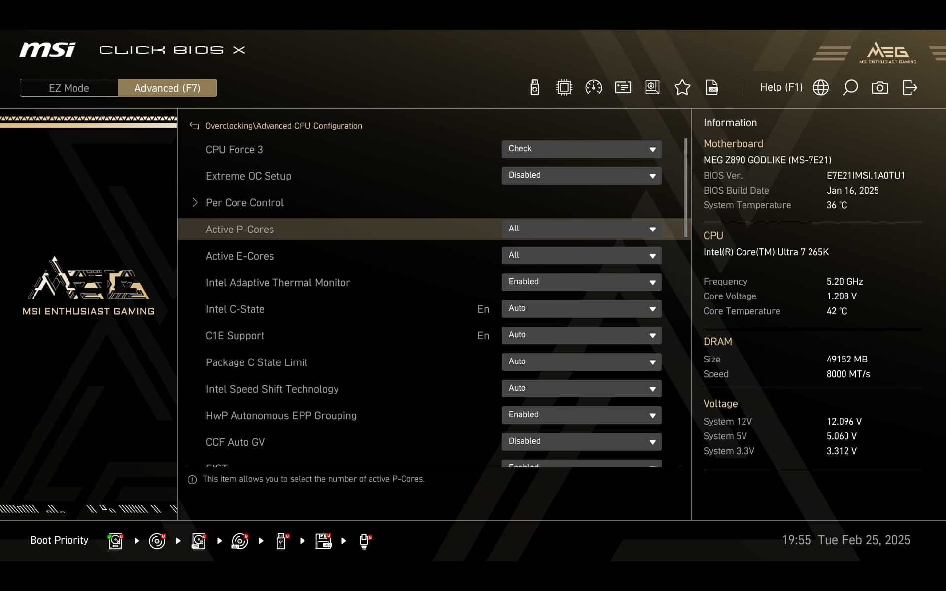

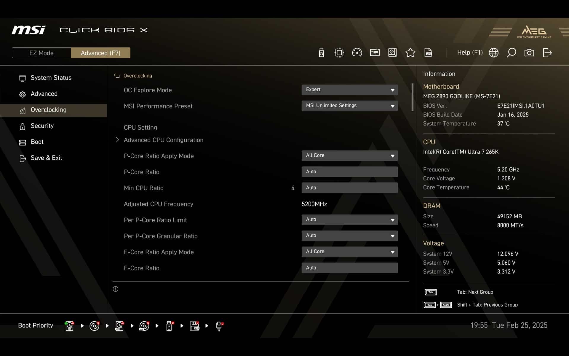

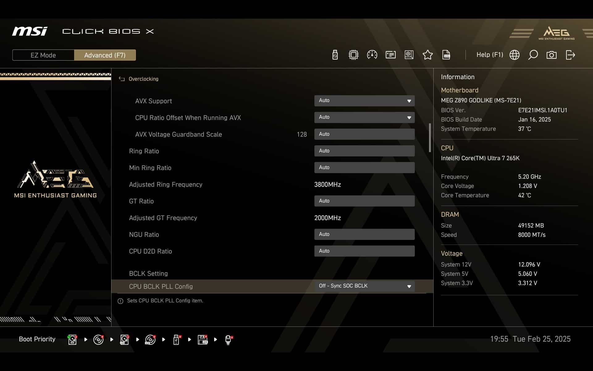

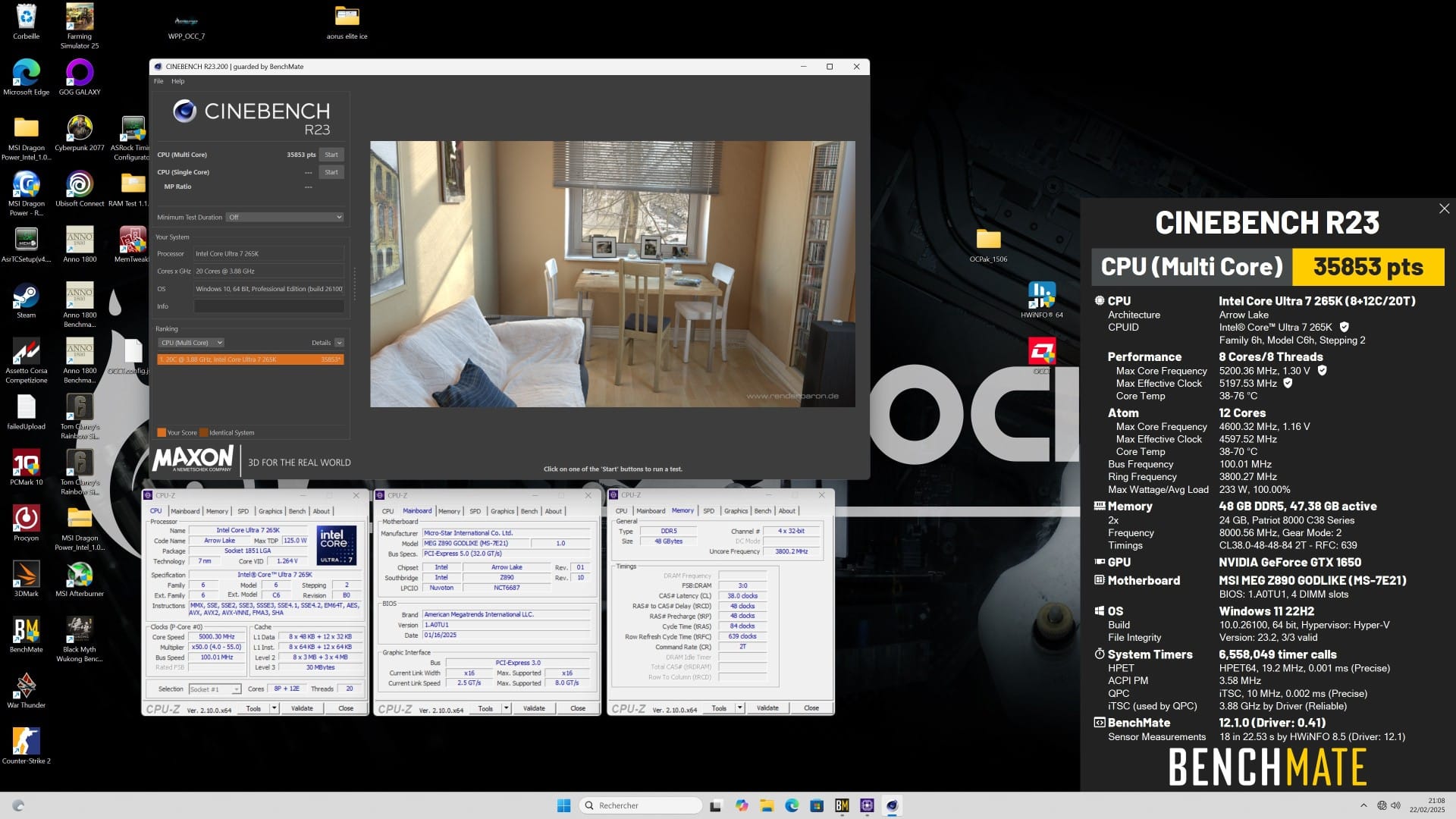

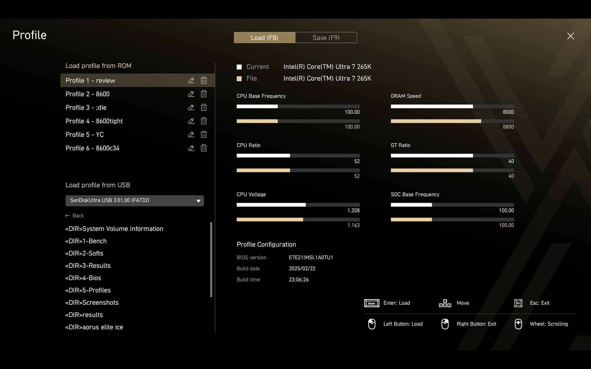

Avant tout, il faut régler l’alimentation du CPU dans le BIOS, le DLVRin bypass qui permet d’alimenter les cœurs sans passer par les étages d’alimentation interne du CPU ne peu plus être activé en ambient au dessus de 10°C, on utilisera donc le DLVR. Ensuite, je règle la RAM sur l’XMP c’est-à-dire 8000 CL38. Les tensions VNNAON, VCCSA et les fréquences NGU et D2D sont laissées sur auto pour le moment.

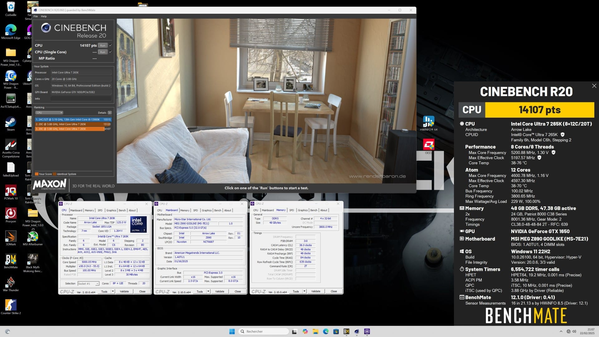

J’ai opté pour commencer pour une fréquence de 5200 MHz avec un coefficient multiplicateur de 52, un BCLK de 100 et une tension de 1,25 volt. Les Ecore et le caches sont quant à eux placés à 4600 MHz et 3800 MHz. L’idée est ensuite, dans l’OS, de tester la stabilité sur plusieurs runs de Cinebench R23 multithread. On augmente ensuite petit à petit les fréquences et les tensions pour gagner en performances et ainsi rester stable.
Voici les résultats obtenus sur Cinebench R20 et R23
Comme on peut le voir, l’overclocking NUG et D2D n’a aucun impact de performances sur les Cinebench R20 et R23 (ici activés avec le cache à 4,2 GHz). En revanche, nous voyons un impact non négligeable sur Ycruncher et Geekbench qui aiment beaucoup les performances liées à la RAM et au cache. Ici le NGU (Next Generation Uncore) et le D2D (Die to Die) octroient un gain non négligeable et sont également important en jeu. On retrouve également un gain sur la latence mémoire et les débits avec un passage de 127 Gb/s, 88 Gb/s et 106 ns à 129 Gb/s, 90 Gb/s et 101 ns sur OCCT.

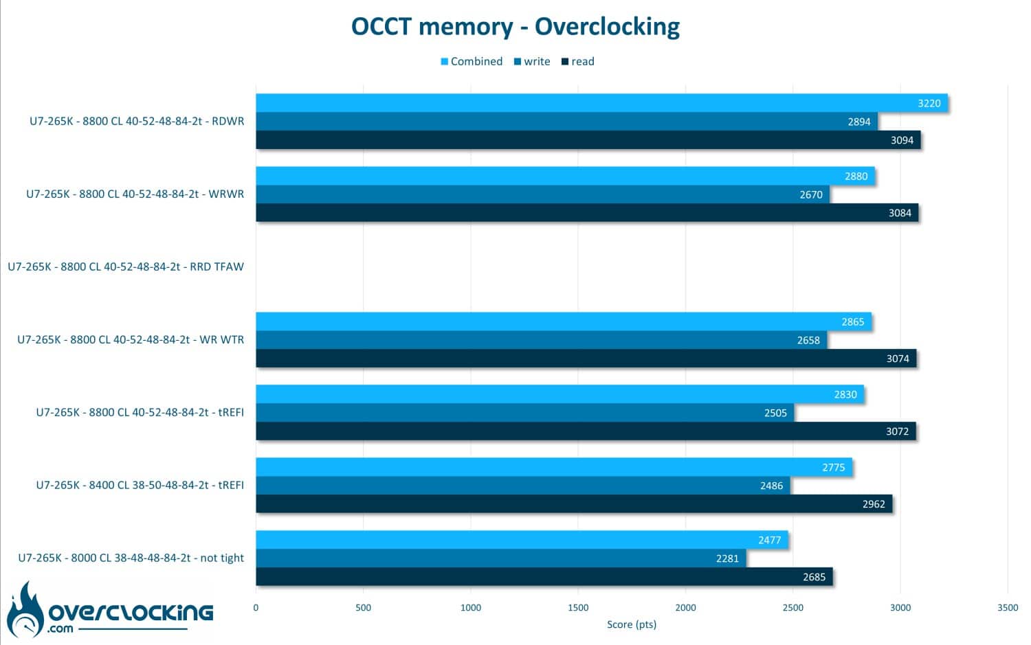

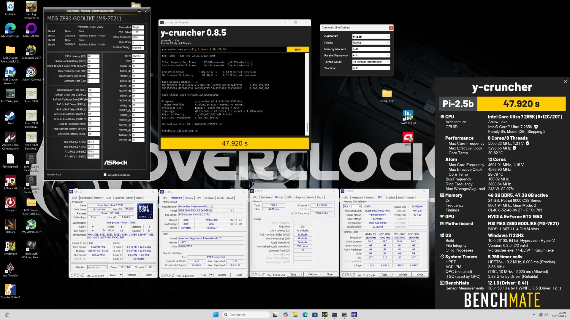

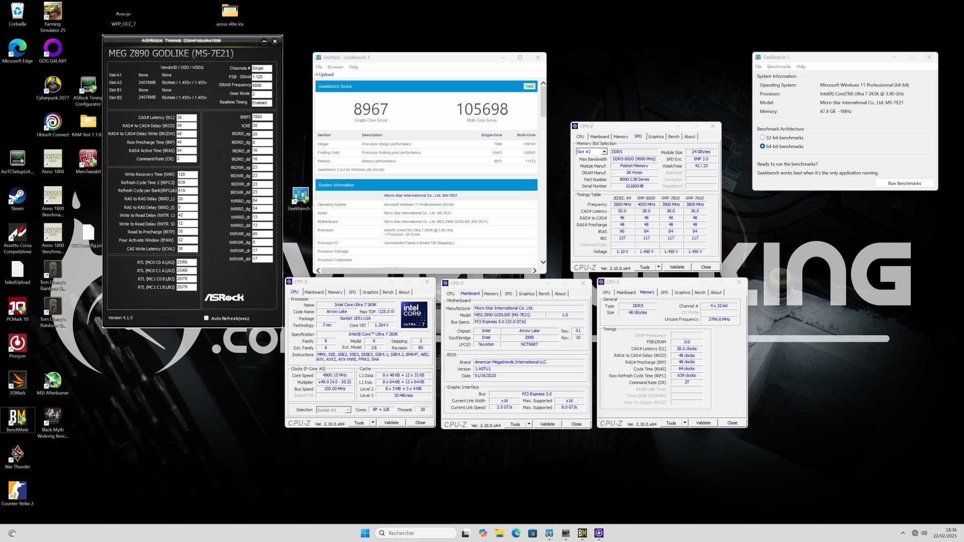

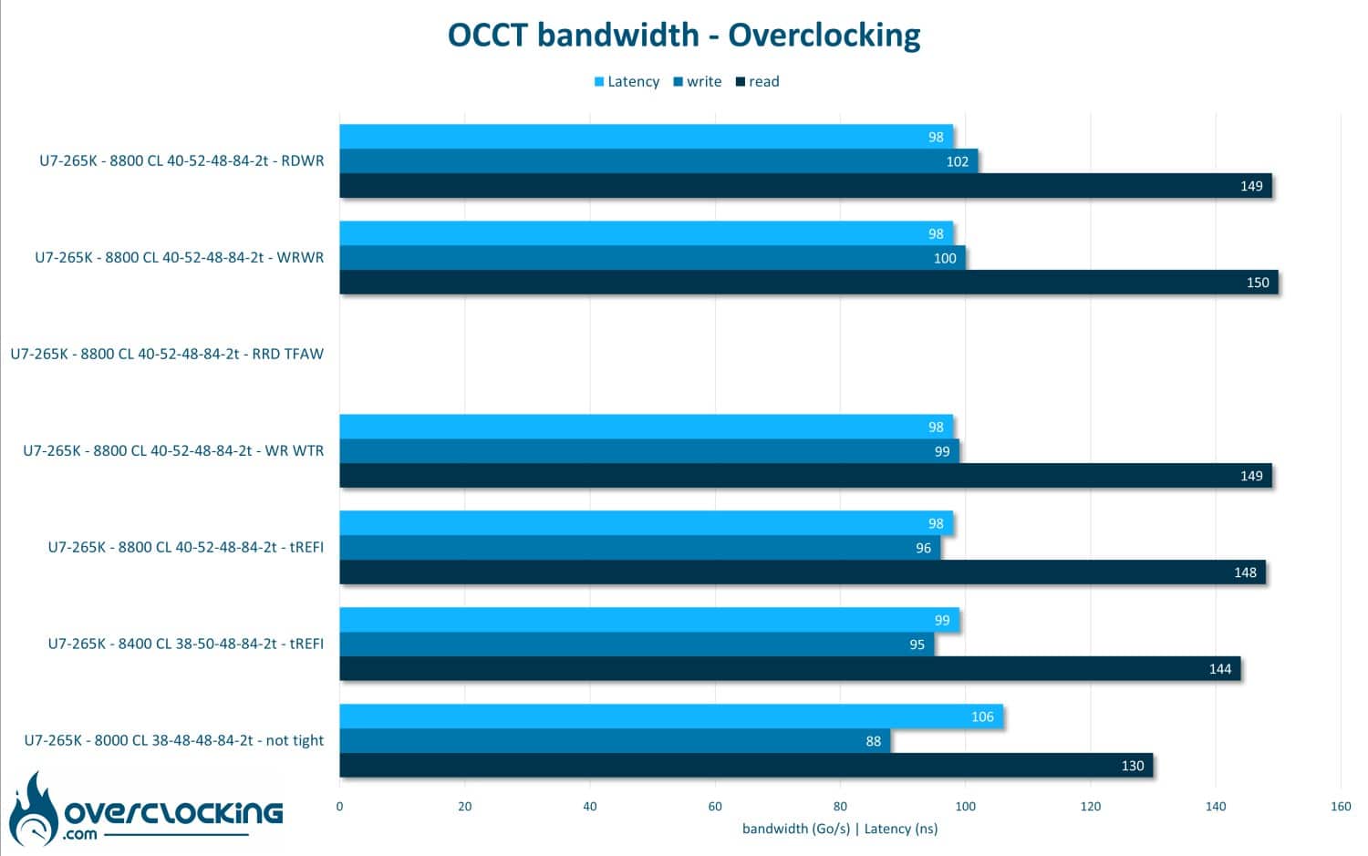

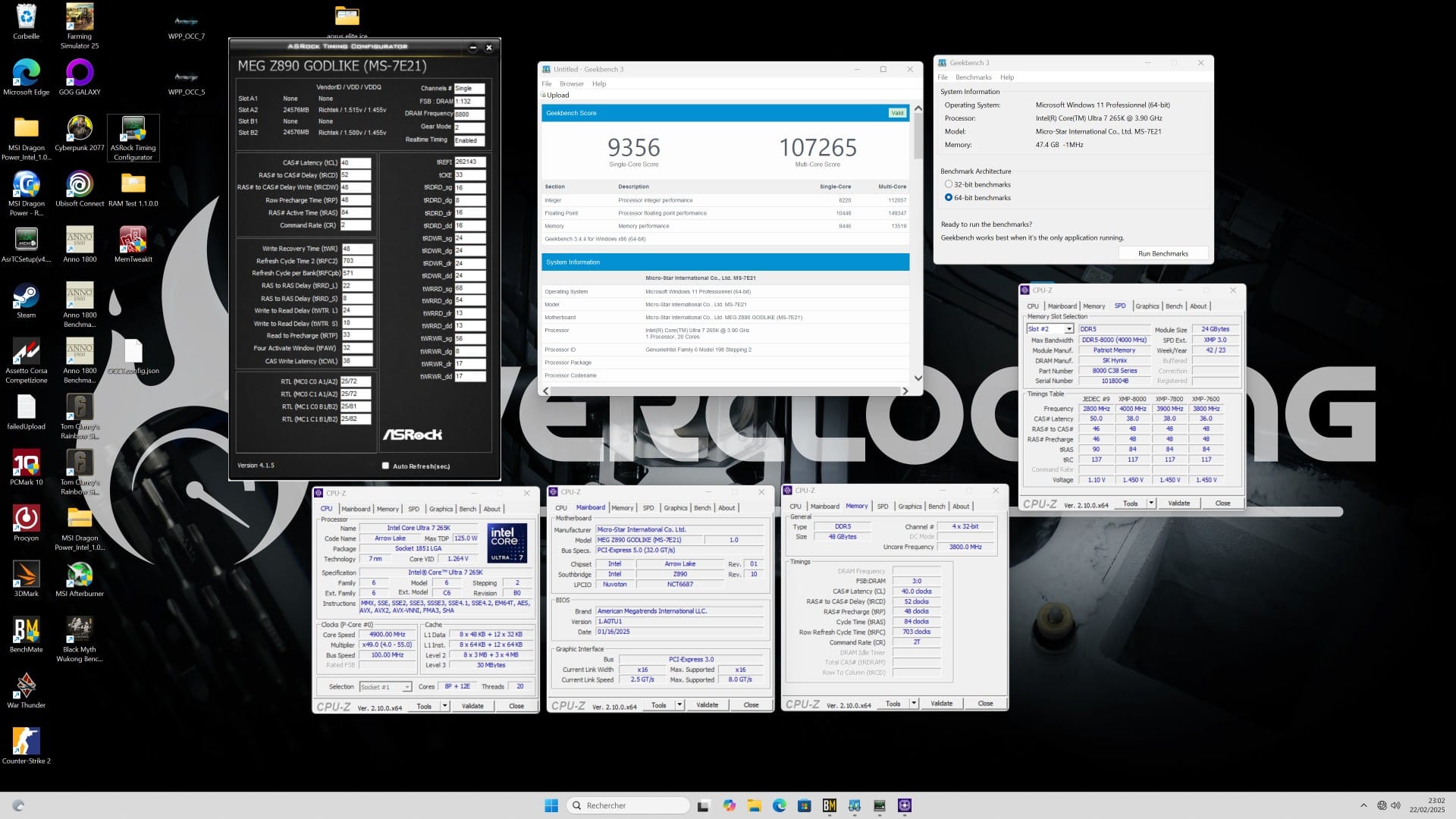

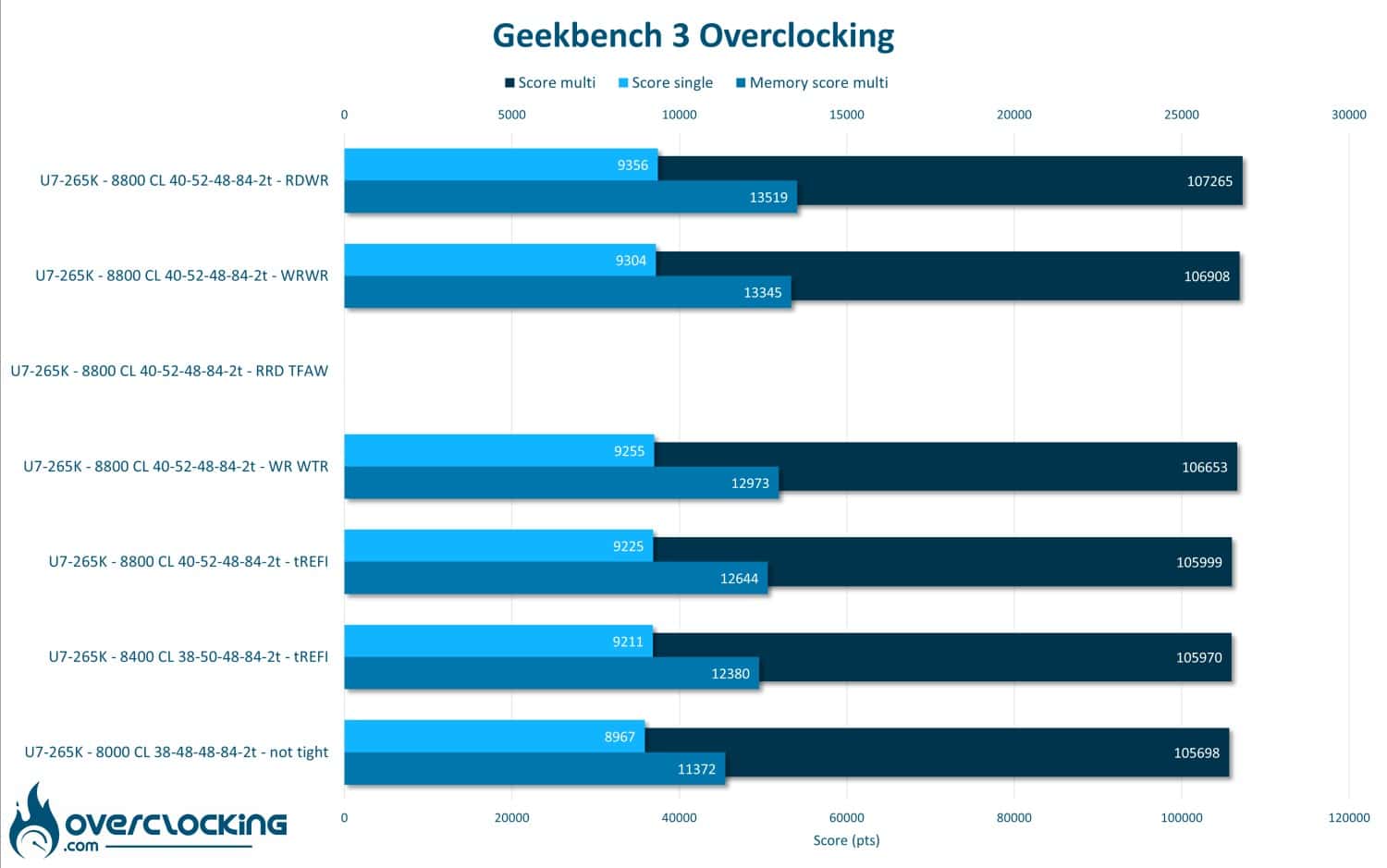

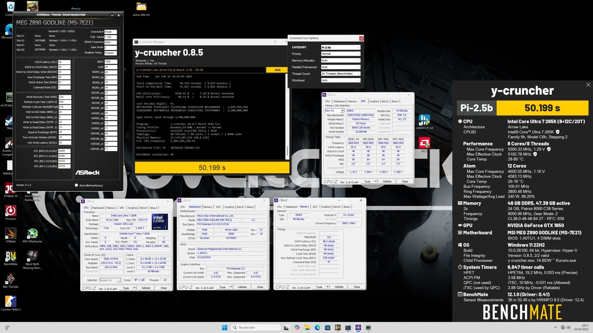

On passe maintenant à la partie la plus intéressante de ce test, à savoir l’overclocking mémoire. Nous espérons que cette Z890 Godlike se montrera tout autant joueuse sur la RAM que la version Z890 Tomahawk.
Passons maintenant dans le vif du sujet, la configuration a été testée en stabilité sur Ycruncher, Geekbench 3 et les benchmarks OCCT en XMP avant de commencer à toucher à la RAM. Tous les tests mémoires ont été réalisés avec une fréquence CPU, Cache, NGU et D2D à stock. Le kit utilisé est le patriot Viper RGB 8000C38 équipé de puces Hynix Mdie sans CKD.
Test en XMP

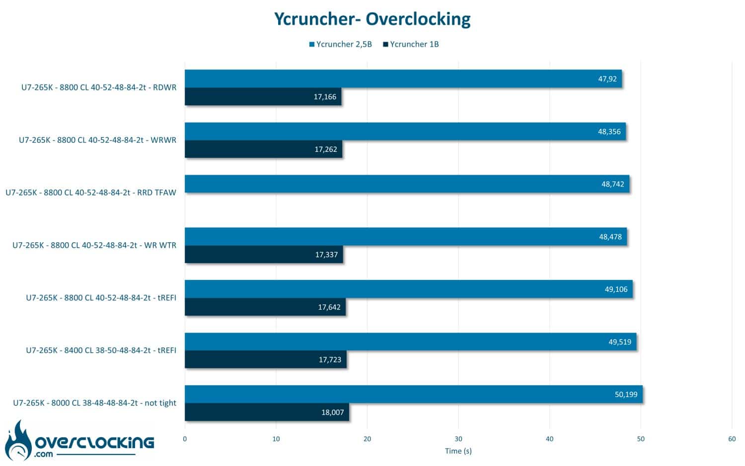

On commence avec les tests sur Ycruncher et Geekbench 3 avec la mémoire en XMP. Ici les performances reflètent parfaitement ce que l’on attend du kit utilisé. Le système étant stable, nous pouvons passer à la suite.
Une fois cette première étape passée, la RAM a été poussée petit à petit pour atteindre 8800 MT/s en CL40. Nous avons également pu pousser la mémoire à 8980 CL40 sur le benchmark 7zip. Pour ces tests, nous avons utilisé Ycruncher, Geekbench 3 et les benchmarks OCCT pour tester les performances et la stabilité. Cela n’est pour autant pas un overclocking 100% stable pour un usage daily et il faudra affiner les paramètres pour tourner à une telle fréquence.
Overclocking maximal
Nous avons donc poussé l’overclocking à son maximum avec 8800 CL40. Le gain est de l’ordre de 4000 points sur le score CPU et plus de 2000 points sur le score mémoire sur Geekbench 3. Sur OCCT, nous atteignons presque 150 Gb/s et nous passons presque sous la barre des 98 ns de latence, ce qui reste élevé. Le plus gros gain est sans doute sur Ycruncher et le benchmark mémoire de OCCT avec de bon gain de performances.
En bonus, nous avons testé la carte avec un kit G.Skill Adie dans le cadre de la G.Skill OC World CUP. Sur Y-Cruncher, la fréquence atteinte était de 8600CL34 et sur 7zip 8800 CL34.
Atteindre de telles fréquences en Adie sur Arrow Lake est vraiment impressionnant sachant que même les modèles XOC ont du mal à BOOT 8600CL34.
