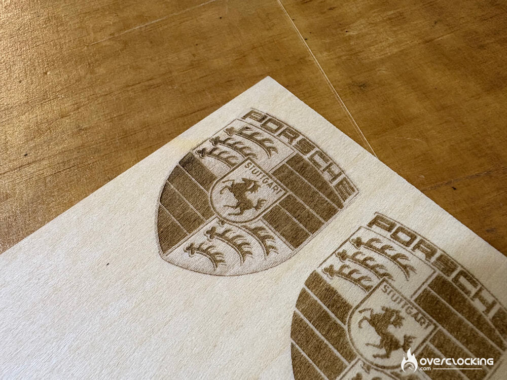

Gravure laser sur bois
Pour la gravure sur bois, le LP5 reste surtout adapté à une gravure légère. L’absence d’assistance d’air provoque une formation excessive de charbons et de flammes, laissant souvent des résidus bruns. Un ponçage léger permet de nettoyer la surface et d’améliorer le rendu final.

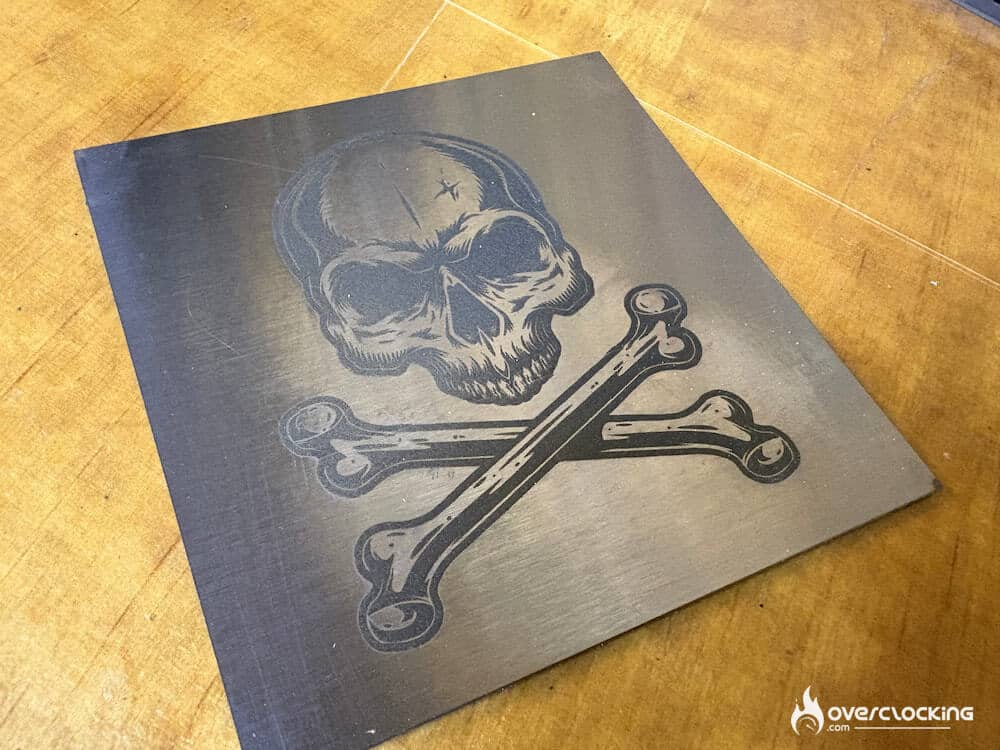

Gravure et découpe sur métal
Sur métal, le laser fibre du LP5 s’est montré très performant :
  • Aluminium peint (épaisseur 1.5mm) peut être découpée en moins d’une minute en une seule passe, à pleine puissance.
  • Pour une gravure plus légère, suffi pour retirer la couche de peinture sans abîmer le métal.

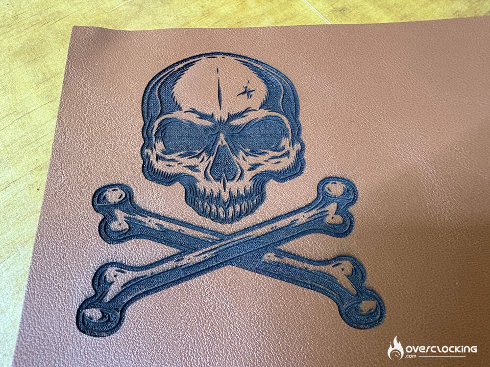

Gravure et découpe sur cuir
Sur le cuir le LP5 s’est montré très précis. Le réglage de base étant correct.

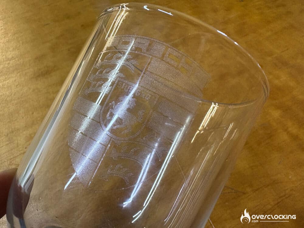

Gravure 3D sur Verre
La gravure 3D sur verre est l’une des fonctions les plus impressionnantes du LP5. Toutefois, elle nécessite :
  • De nombreux essais de réglages pour parvenir a un résultat correct
  • L’extension rotative est facile a utiliser
  • Etant transparent, il faut préparer la surface pour que le Laser ne passe pas a travers. Soit on utilise un marqueur, soit une couche de peinture fine.
