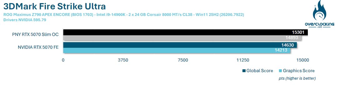

Débutons avec la série 3DMark est les benchmarks Fire Strike Ultra, Time Spy Extreme et Speed Way.
Les performances sous 3DMark sont dans les clous, avec cette PNY RTX 5070 Slim OC, qui est légèrement plus performante que la carte Founders Edition, à cause de sa fréquence Boost plus élevée.

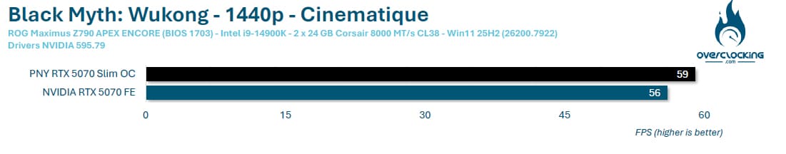

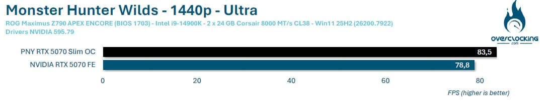

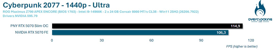

Du côté des jeux, nous allons tester dans la définition 1440p et en rasterisation, les titres suivants : Cyberpunk 2077, Black Myth: Wukong et Monster Hunter Wilds. Comme vous vous en doutez, les options graphiques sont poussées au maximum.
Ici encore, notre exemplaire de la PNY RTX 5070 Slim OC fonctionne parfaitement et les performances obtenues correspondent bien à ce que nous sommes en droit d’attendre d’une RTX 5070 dans la définition 1440p. Les gains en termes de FPS sont de l’ordre de + 6/7 % face à la carte de référence de NVIDIA.

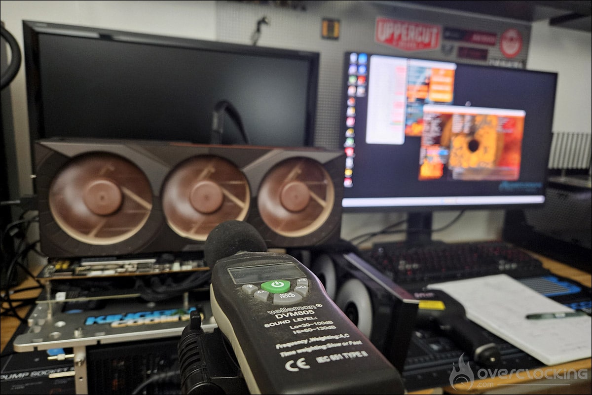

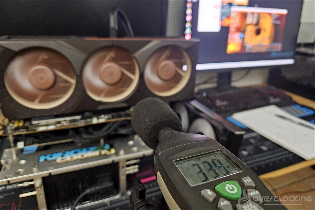

Afin de les mesurer, nous avons placé notre sonomètre à 25 centimètres du centre de la carte graphique. Celui-ci est posé sur un pied et ne sera plus déplacé lors de nos tests. Le reste de la configuration est relativement silencieux, ce qui nous permet d’isoler les nuisances de la carte graphique.
Nous avions eu écho que les nuisances sonores pouvaient se montrer assez élevées sur les autres modèles de la série RTX 50 chez PNY. Mais le sonomètre a parlé et nous mesure 38,2 dBA après 10 minutes de stress FurMark. Ce n’est pas ultra-silencieux, mais cela reste parfaitement géré pour une carte placée hors boitier et avec une température de 19,4 °C au sein du labo.

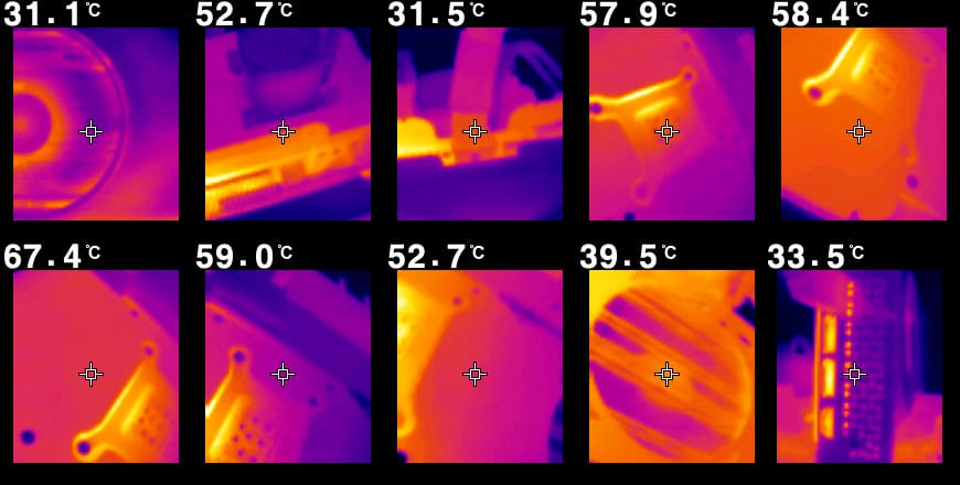

Après avoir relevé les températures dans FurMark, voyons ce que cela donne à la caméra thermique, toujours après 10 minutes de stress FurMark. L’idée est ici d’utiliser notre caméra Flir TG165 afin de faire une série de relever durant le stress test Geeks3D FurMark. Nous avons effectué des relevés à travers le premier ventilateur, sur la tranche supérieure au niveau de la backplate, sur le câble d’alimentation, derrière la puce GPU, autour du GPU, à l’évacuation d’air à l’arrière de la backplate et à la sortie de l’équerre.
Rien de particulier à signaler, les températures sont logiques et très correctes aux différents points mesurés. On peut juste signaler que peu d’air chaud est évacué par l’équerre PCI et qu’une zone de la backplate voit sa température plus élevée. Rappelons que ces mesures sont réalisées hors boitier et qu’une bonne circulation au sein de votre boitier sera encore plus bénéfique pour votre carte graphique.

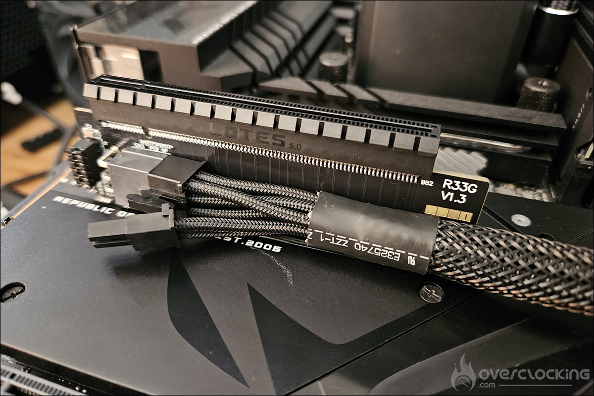

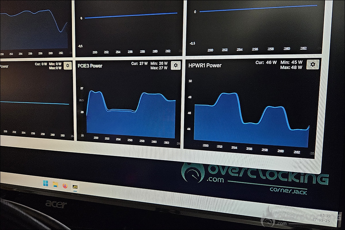

Nous allons ainsi pouvoir effectuer une analyse complète de la consommation électrique totale de notre carte graphique via le câble d’alimentation. Mais ce n’est pas tout, car nous devons aussi être capables de mesurer la puissance fournie via l’emplacement PCIe. Nous allons donc utiliser un adaptateur PCI-E PMD en provenance de la boutique d’ElmorLabs. Cela nous permettra d’avoir la consommation globale de la carte graphique testée et de manière totalement indépendante.
Afin d’avoir la consommation totale, nous relèverons la consommation HPWR1 Power qui correspond à l’alimentation de la carte via son mini-connecteur 16-pin et le relevé PCIE3 qui alimente l’adaptateur. Nous exportons les relevés, qui se font tous les 500 ms, et nous calculons la consommation moyenne dans le jeu Cyberpunk 2077 en rasterisation 4K avec les options graphiques en Ultra.
La consommation de notre PNY RTX 5070 Slim OC a été relevée à une moyenne de 254 watts durant plusieurs sessions du benchmark de Cyberpunk 2077.
