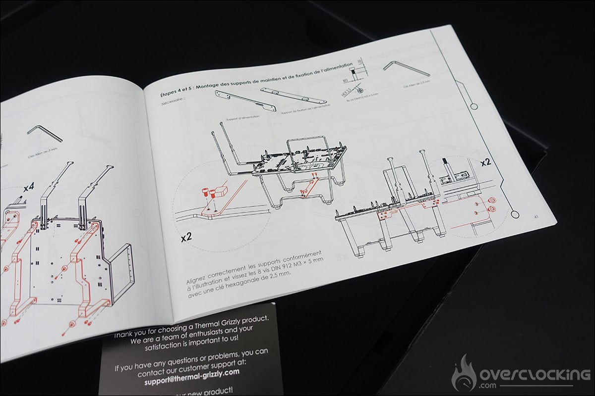

Débutons par le déballage de cette boite assez imposante. Comme vous l’aurez compris, cette table de bench arrive en kit, et c’est à vous de réaliser le montage. Premier élément à notre disposition lors de l’ouverture de la boite : le manuel d’utilisation. Celui-ci est proposé en 10 langues dont, bien entendu, le français. Il est ultra détaillé et parfaitement explicite, afin de réaliser le montage sans encombre.

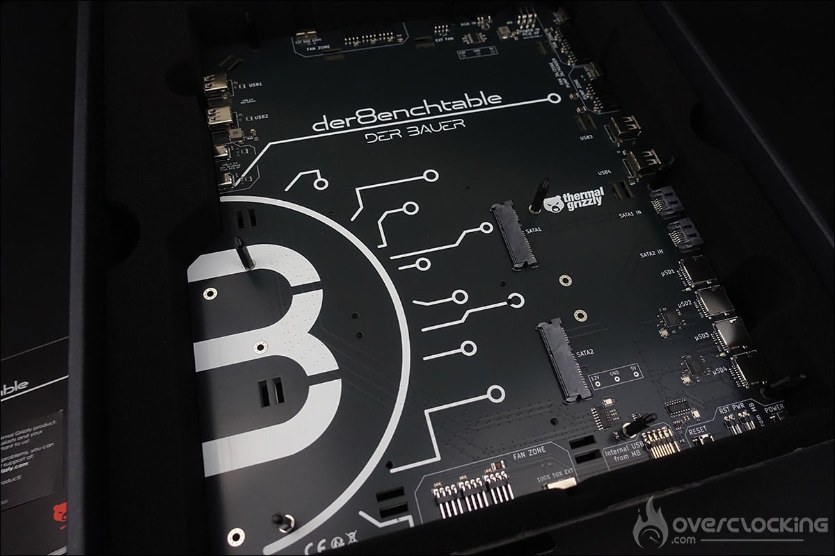

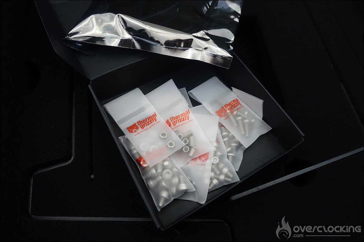

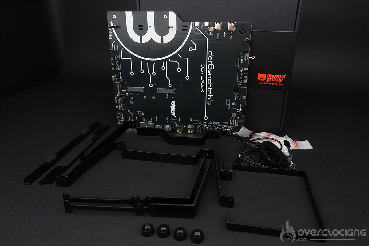

Une fois le premier bloc de mousse retiré, vous pouvez découvrir l’imposant PCB. Sous celui-ci, on retrouve une boite qui contient les différentes visseries. Notez que l’ensemble des visseries se monte à l’aide de clés Allen, de trois tailles différentes. Les différents éléments sont protégés par des blocs en mousse prémoulés, afin que votre der8enchtable arrive dans les meilleures conditions chez vous.
La der8enchtable de Thermal Grizzly peut être posée directement à plat, mais il existe un système de pieds, qui sont à disposition au sein du bundle. Est également fourni un support, qui permet d’accueillir un radiateur watercooling allant jusqu’à 420 mm.

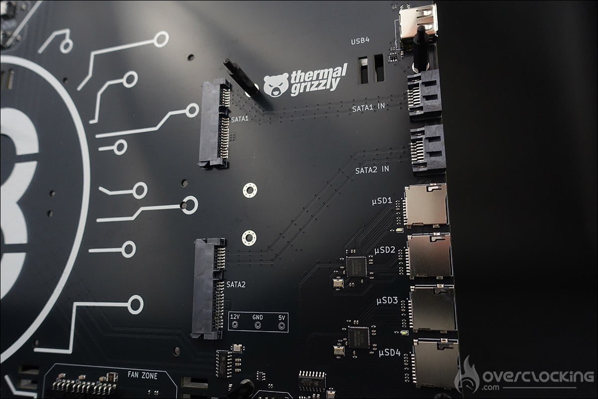

Le PCB « actif » en détails :

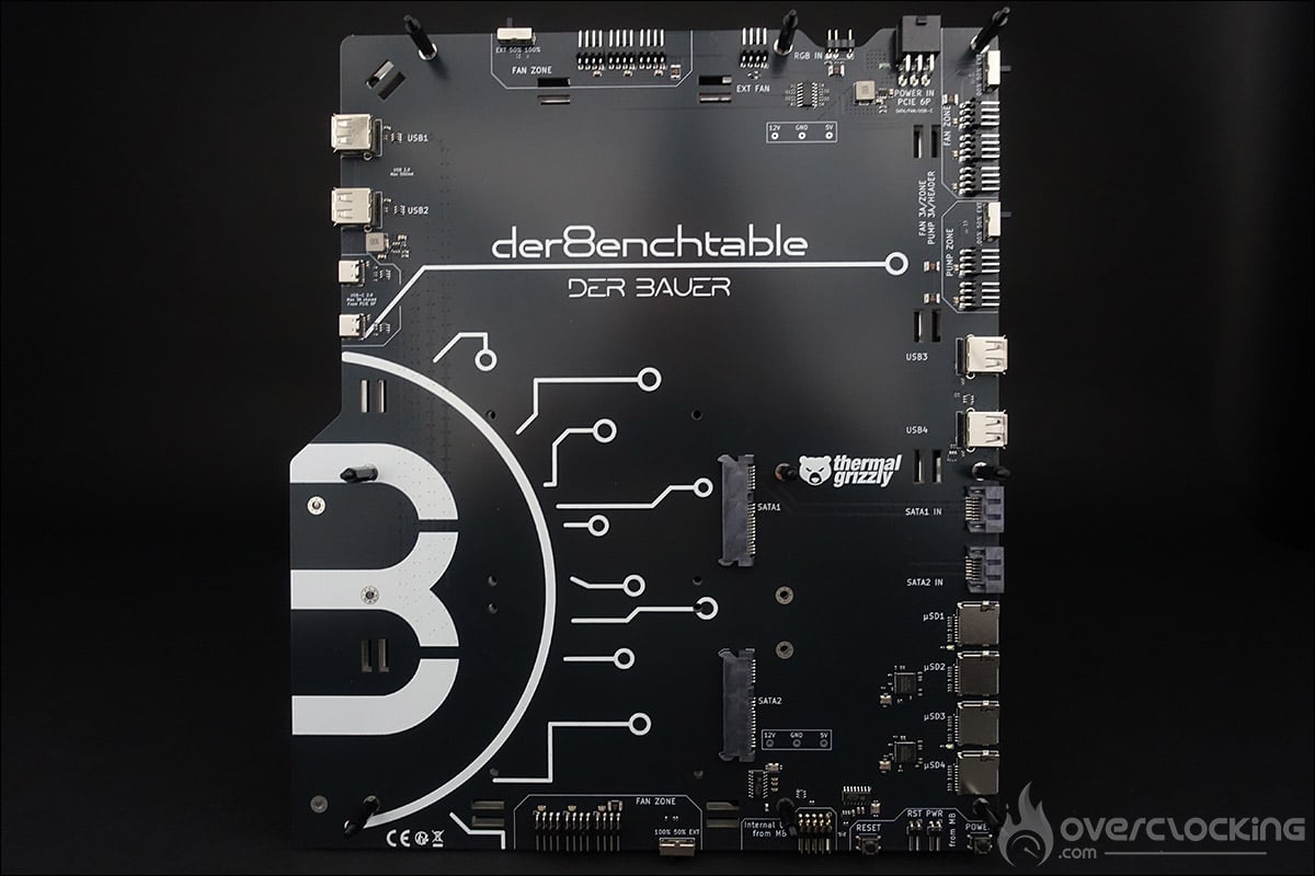

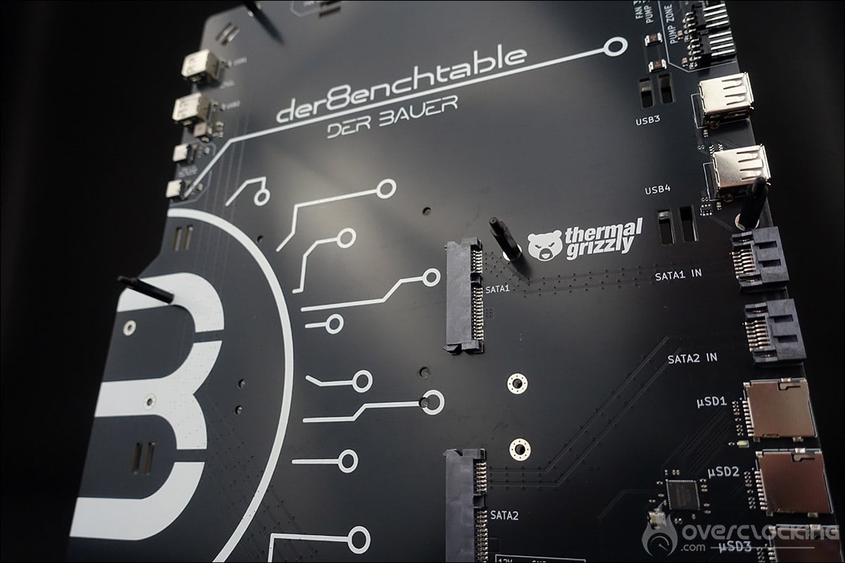

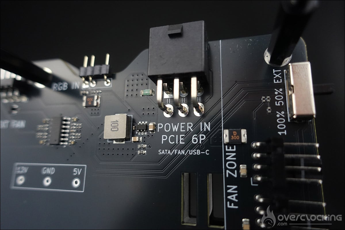

Cette table de bench ne se contente pas de venir simplement accueillir votre configuration. Elle dispose en plus d’un circuit imprimé actif, alimenté par un connecteur 6-pins. Mais aussi des fonctionnalités supplémentaires, telles que : plusieurs contrôleurs de ventilateurs, des ports USB, et des ports de stockage SATA ainsi que microSD. Votre carte mère est connectée à la table de test der8Enchtable via un connecteur USB à 9 broches, et celle-ci s’alimente par un connecteur 6-pins.
Vous l’aurez compris, tout comme la Benchtable d’ElmorLabs que nous utilisions pour tester les cartes graphiques, cette der8enchtable se destine aux journalistes qui testent principalement des cartes mères. L’idée est de pouvoir changer de carte mère facilement, tout en n’ayant pas besoin de tout reconnecter et tout réinstaller.

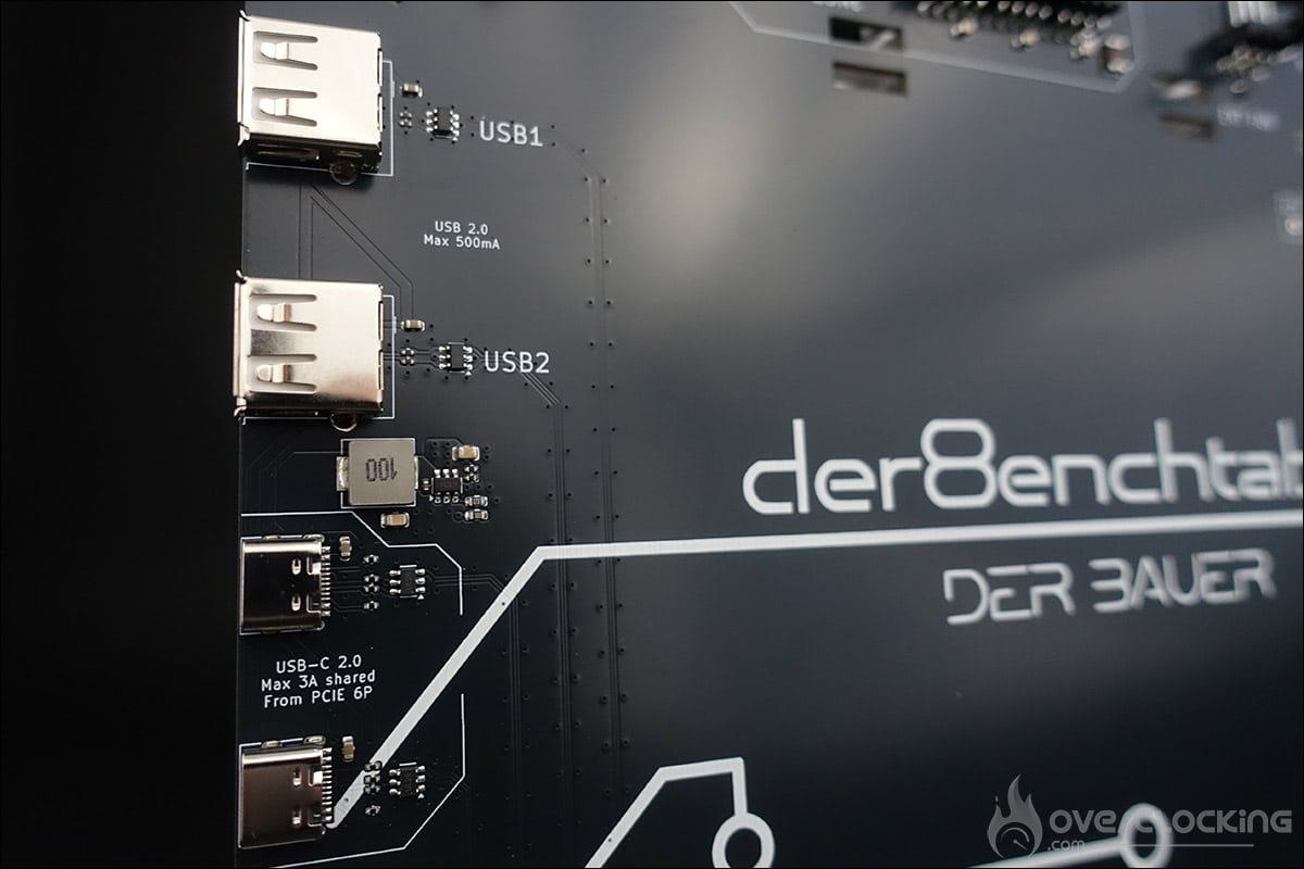

Vous aurez ainsi la possibilité, si vous y connectez vos ventilateurs et systèmes de refroidissement, d’avoir un protocole constant. Et ça, avec chaque carte mère testée. En gros, il vous suffira de passer d’une carte mère à l’autre, et c’est parti ! On retrouve quatre USB 2.0 ainsi que deux USB-C 2.0. La bonne idée, pour les ports USB, c’est de les proposer sur le côté gauche et le côté droit.

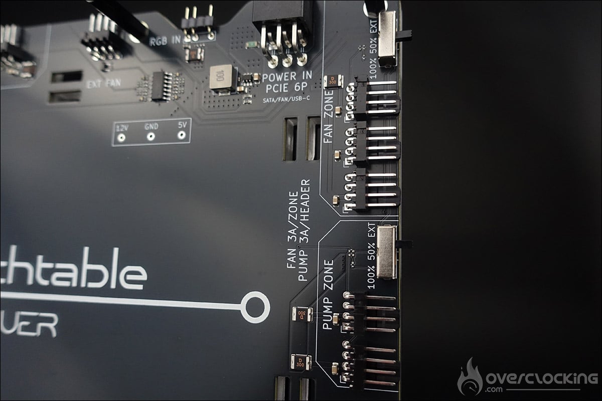

Le PCB dispose également de trois « Fan Zone », équipées chacunes d’un switch, vous permettant soit de sélectionner une gestion externe du ventilateur (signal PWM de la carte mère), soit de fixer sa vitesse à 50 ou 100 % de sa vitesse. L’idée est de permettre de conserver les mêmes conditions de tests, sans avoir nécessairement besoin de réaliser les réglages via le BIOS de la carte mère.
Le PCB peut accueillir directement deux disques durs SATA, mais dispose en plus, de deux connecteurs SATA supplémentaires. Concernant le stockage, la der8enchtable propose aussi quatre ports MicroSD. L’idée est ainsi de proposer des espaces de stockage, sur lesquels vous pouvez sauvegarder vos protocoles, ou avoir vos jeux pré-installés.
Petit plus proposé sur cette der8enchtable, c’est le rétroéclairage RGB qui fait le tour de la table de bench. Un adaptateur fourni dans le bundle, vous permet de le connecter à votre carte mère, afin de synchroniser celui-ci avec vos autres périphériques.

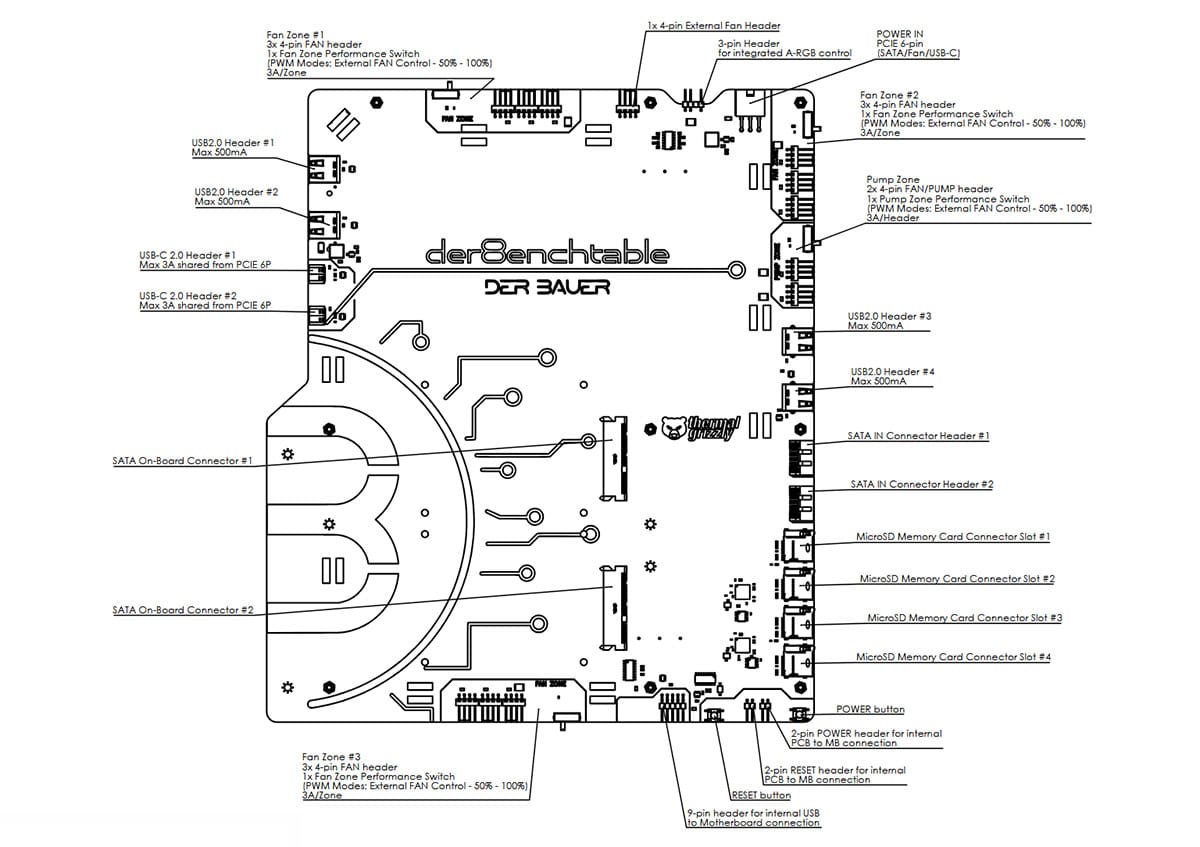

Sur la capture ci-dessus, vous avez le détail de l’ensemble des fonctions présentes sur ce PCB. Sachez, pour terminer ce descriptif, qu’un bouton de mise sous tension et reset sont aussi présents.
