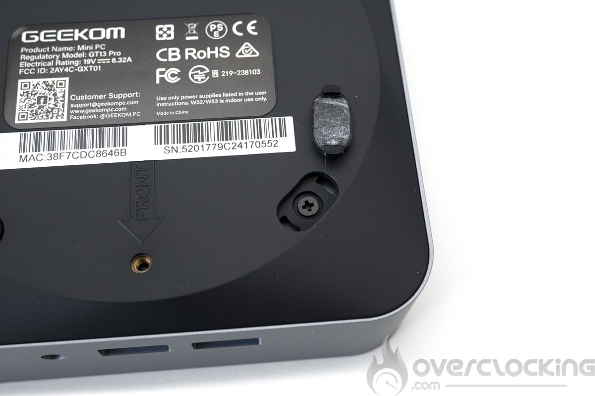

Le Geekom GT13 Pro est un mini PC de petite taille avec des dimensions de 112 mm x 112 mm x 37 mm. Nous retrouvons comme processeur un i9-13900H de chez Intel, accompagnรฉ pour notre exemplaire de 32 Go de RAM DDR4-2666 Mt/s et un SSD NVMe de 2 To.

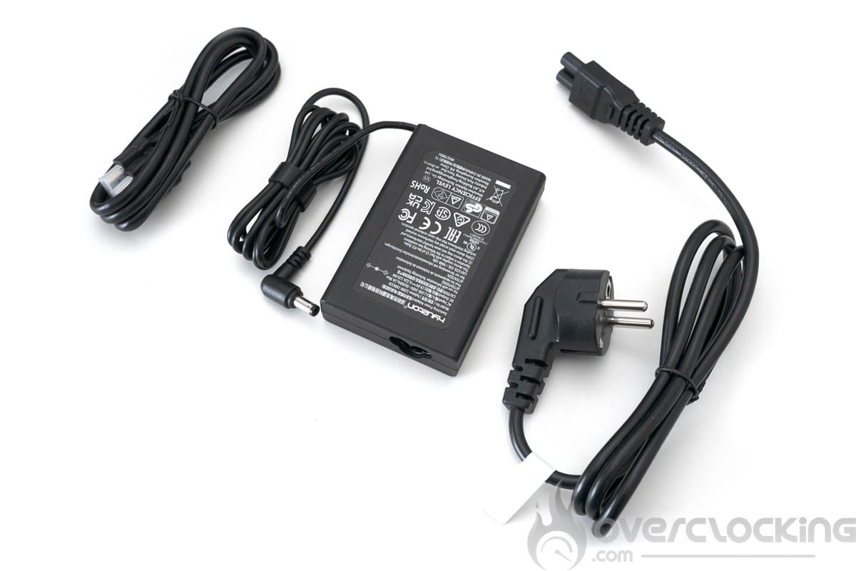

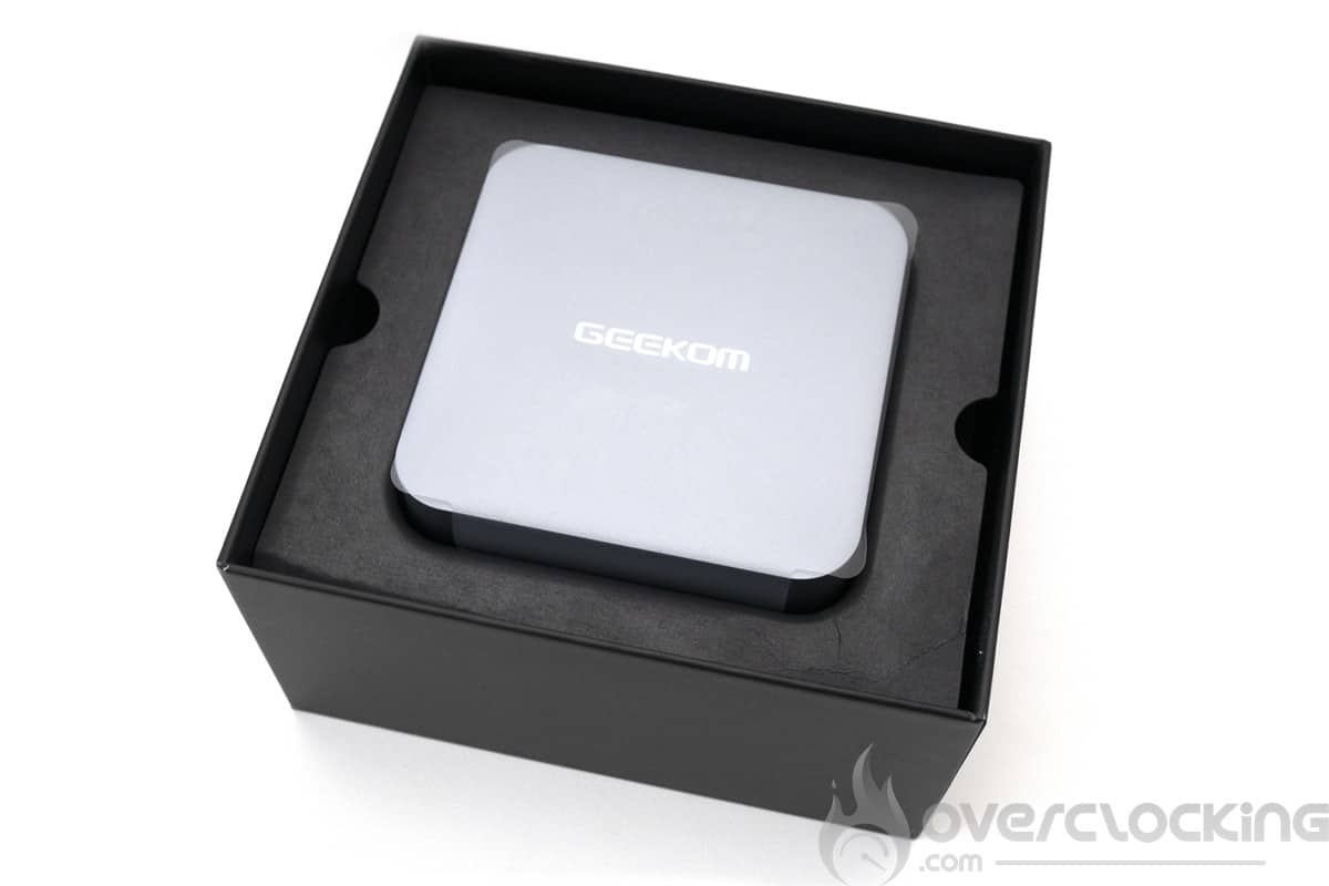

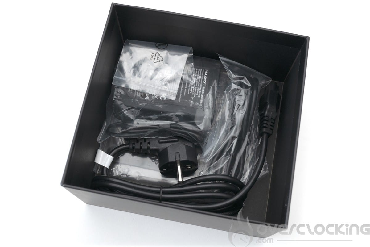

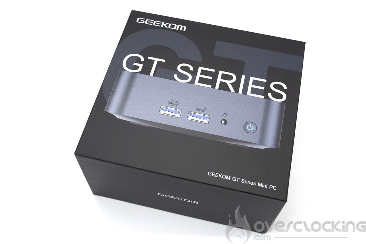

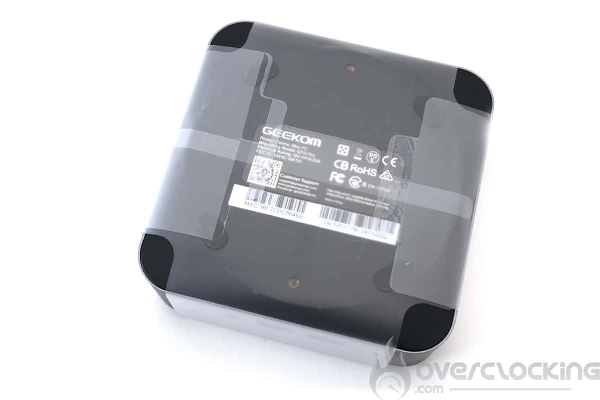

On commence avec le dรฉballage de l’appareil. Ce mini PC vient dans un packaging de bonne qualitรฉ. On y retrouve ร l’intรฉrieur le mini PC sur la droite dans un emballage plastique. Et en dessous, nous avons un compartiment avec les documents ainsi que le chargeur et le support VESA et sa visserie pour le montage sur รฉcran ou sur chรขssis.

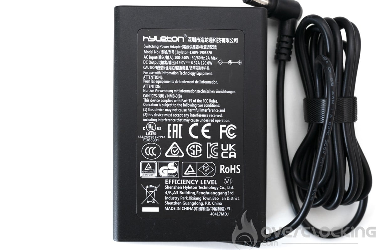

Parlons du chargeur qui est un bloc d’alimentation de 120 W en 19 V utilisant une connectique cylindrique quโil faudra brancher ร l’arriรจre du PC.
Nous avons รฉgalement en bundle un support VESA avec la visserie nรฉcessaire, ainsi qu’un cรขble HDMI.
Prรฉsentation

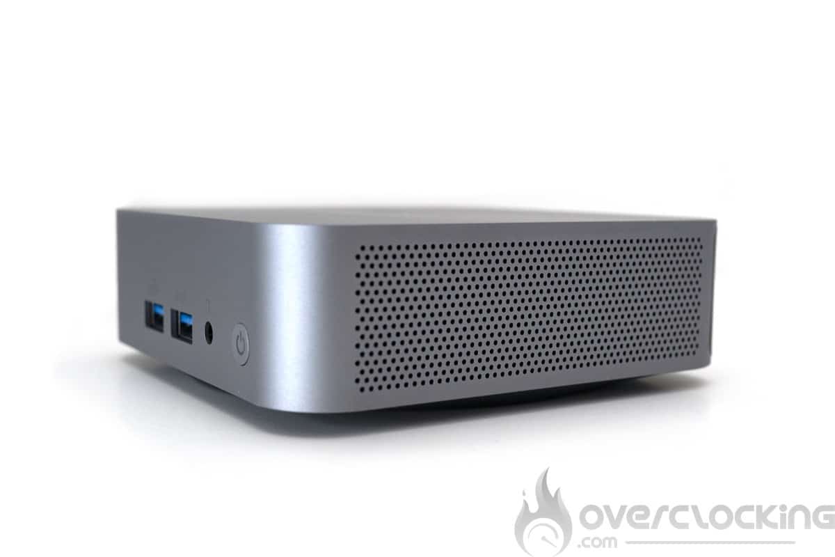

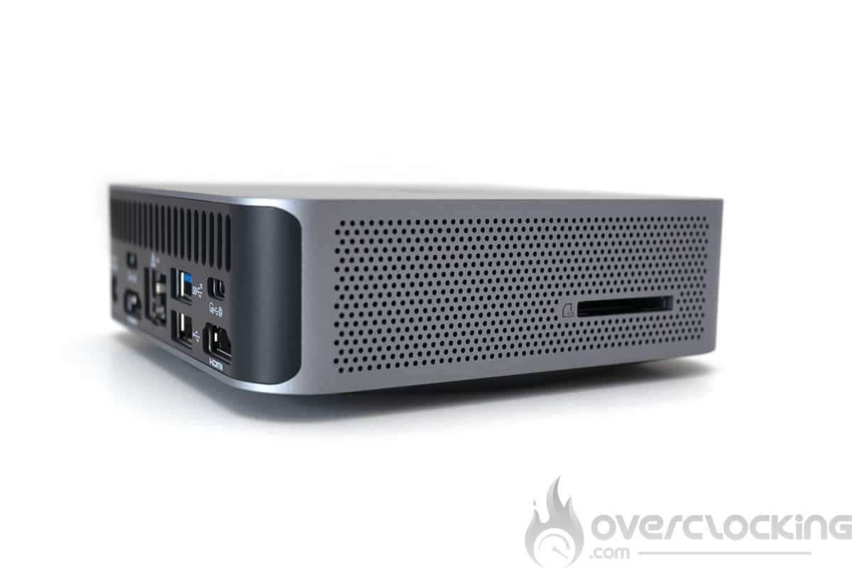

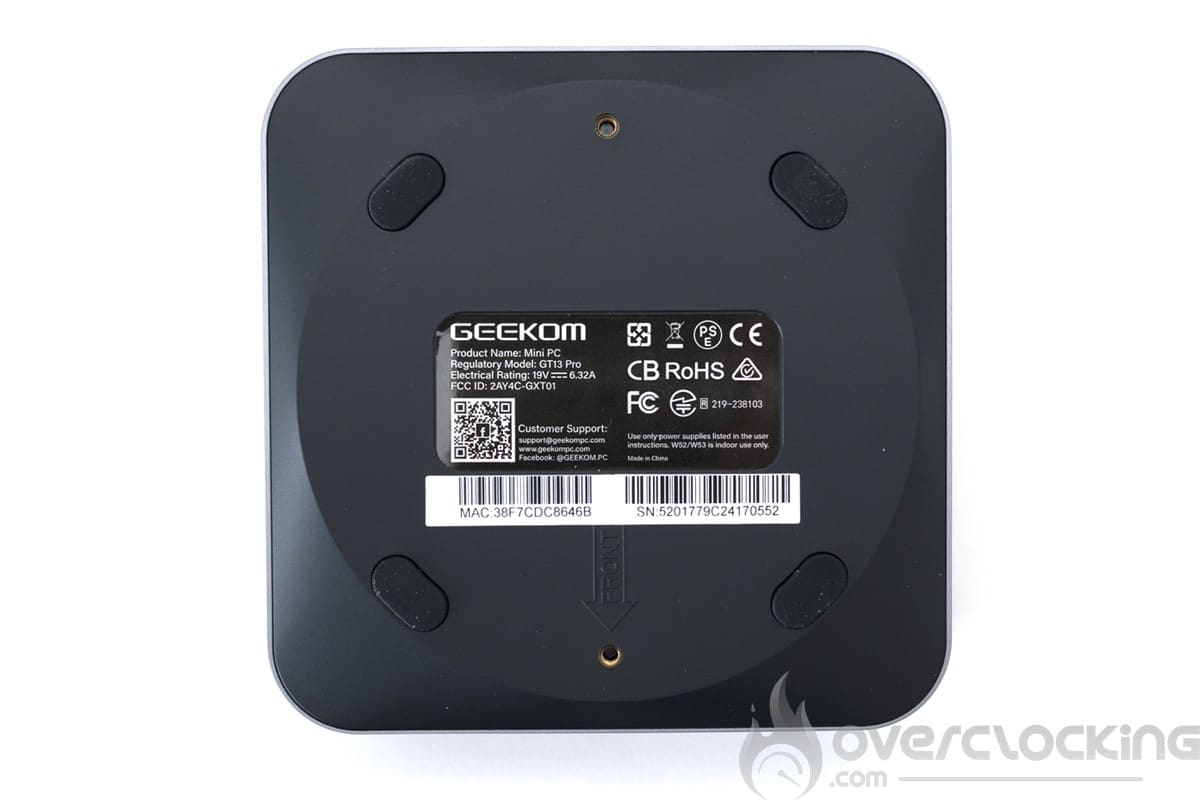

Pour commencer, le Geekom GT13 Pro est trรจs compact dans cette version et fait 637 g sur la balance. La conception gรฉnรฉrale est en grande partie une conception en aluminium, la conception se base sur un design trรจs haut de gamme. Contrairement aux Geekom A7 et A8, nous somme ici sur un boรฎtier aluminium gris foncรฉ et non pas gris clair.

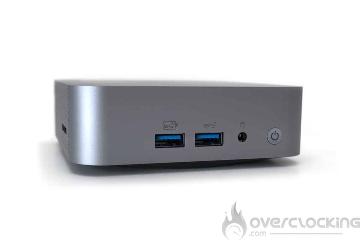

Ensuite, nous avons les connectiques, nous sommes ici sur une solution trรจs complรจte. Nous avons donc deux ports USB type-A 3.2 gen2 en faรงade ainsi qu’un port jack 3.5mm mais pas de port USB type-C.

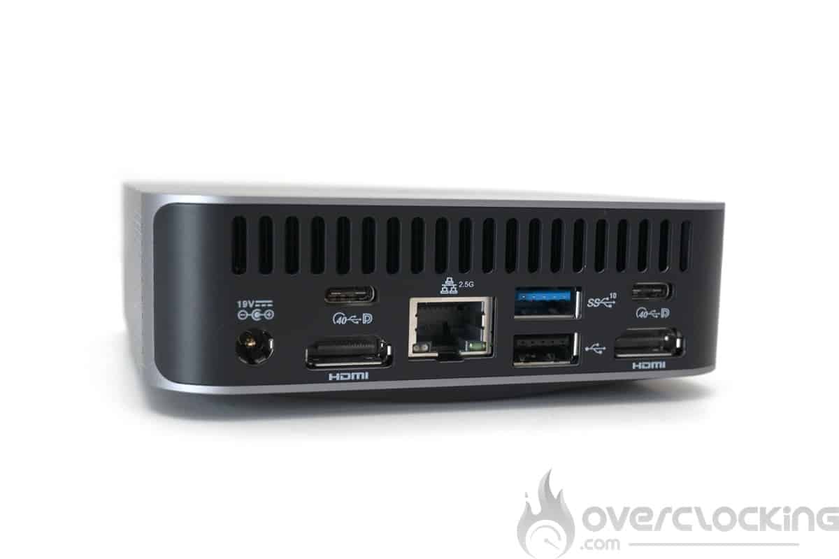

ร l’arriรจre, nous avons deux sorties vidรฉo HDMI, mais pas de sortie Displayport. Nous avons cependant 2 sorties DislpayPort grรขce aux deux ports Thunderbolt 4. Nous avons ensuite 2 ports USB type-A en 3.2 Gen 2 et 2.0. En ce qui concerne la connectivitรฉ rรฉseau, nous avons une prise RJ45 en 2,5 Gbps Intel et du Wi-Fi 6E et Bluetooth 5.2.
On est donc ici sur une solution trรจs complรจte mรชme s’il manque un port USB type-C en faรงade. Le petit plus qui fait plaisir est sans aucun doute le port de carte SD sur le cotรฉ du mini PC.

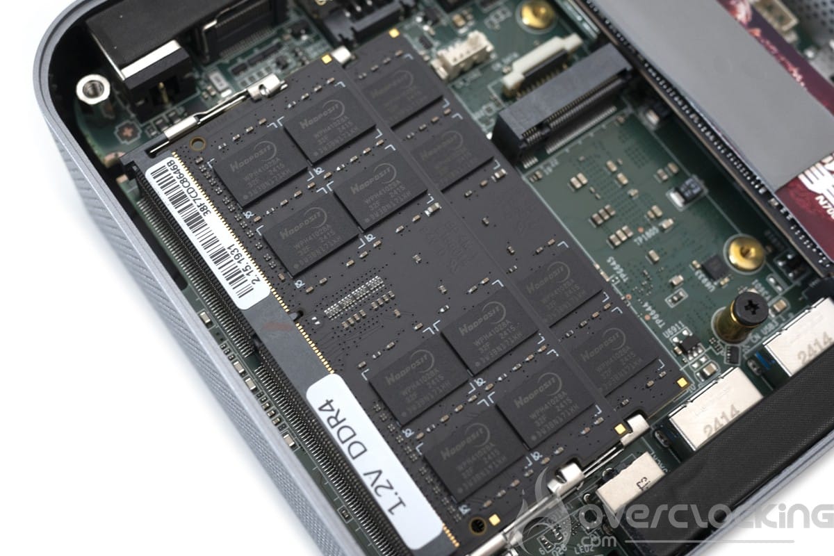

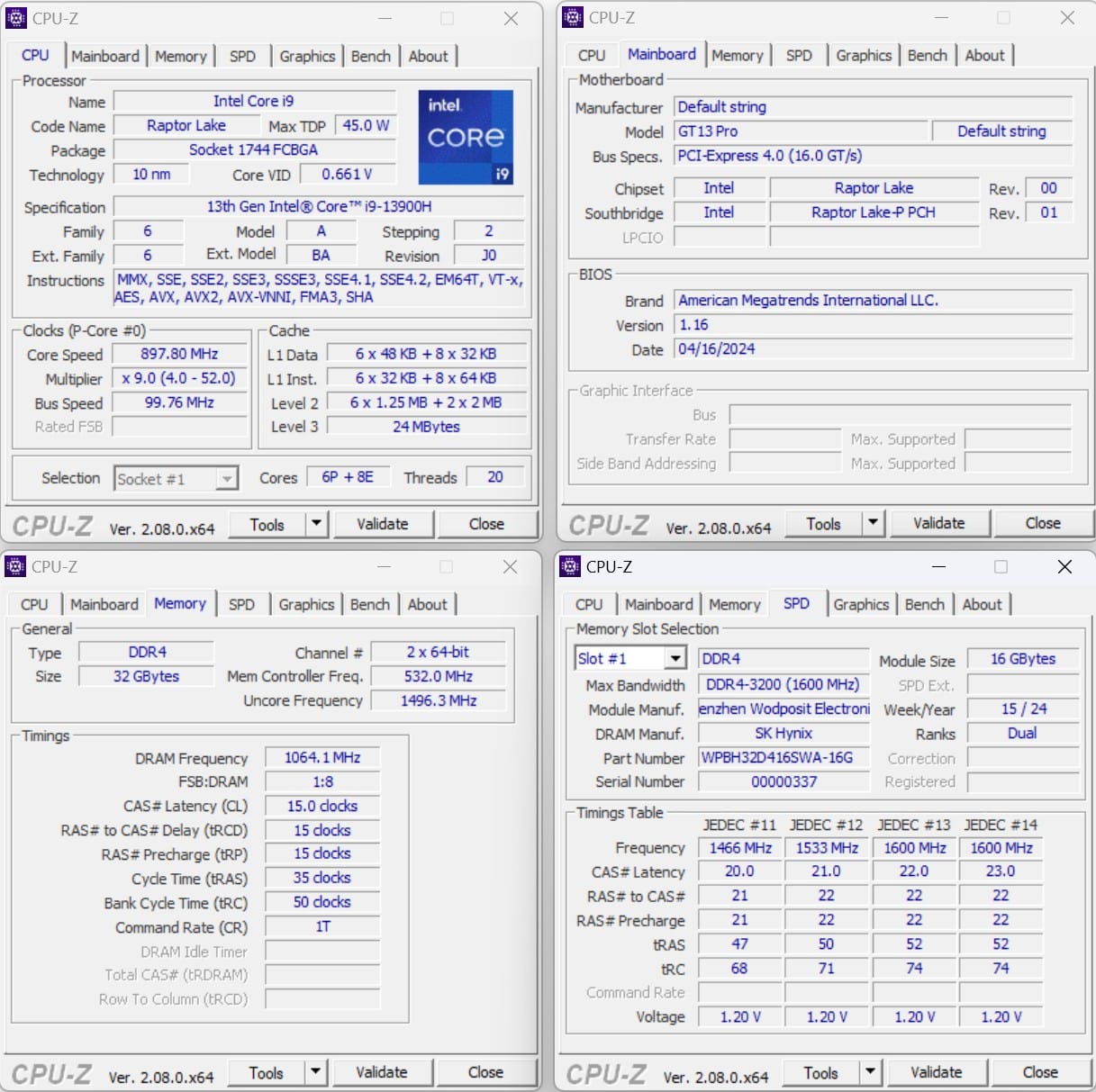

On commence avec le CPU, la carte mรจre et la RAM, ici sur CPU-Z, nous pouvons voir que le GT13 Mini est รฉquipรฉ dโun i9-13900H avec 6 Pcore et 8 Ecore pour 20 Thread pouvant monter ร 5,4Ghz. Pour la RAM, nous sommes sur 32 Go de mรฉmoire DDR5 ร 2666 Mt/s CL15.

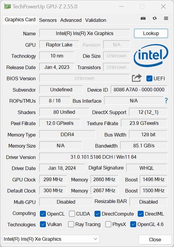

Passons maintenant ร la carte graphique. Ici, nous sommes sur lโIGP intรฉgrรฉ au i9-13900H avec lโIntel Xe 96sp (768 cores) pouvant monter ร 1,5 Ghz.

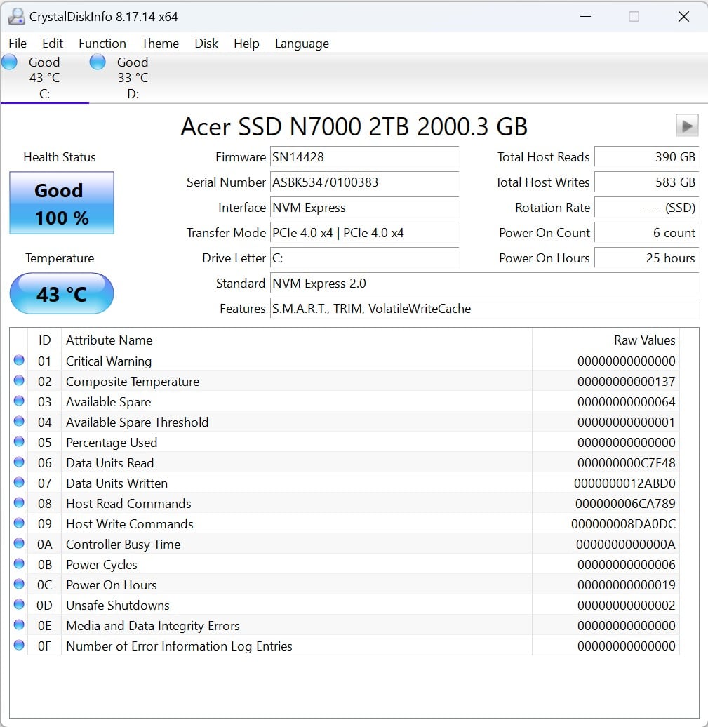

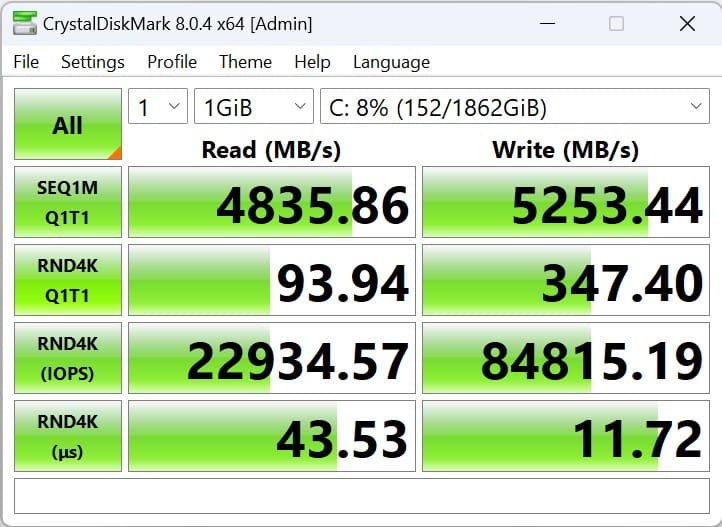

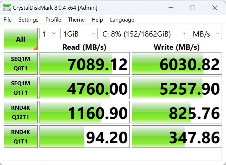

Pour le stockage, nous avons pour ce test un Acer PCIe 4.0 x4 de 2 To. Celui-ci offre des dรฉbits plus plutรดt bon pour un SSD en PCIe 4.0 mais si relativement pour un modรจle avec cache. En revanche, la latence est trรจs bonne et il devrait bien s’en sortir sur nos benchmarks.

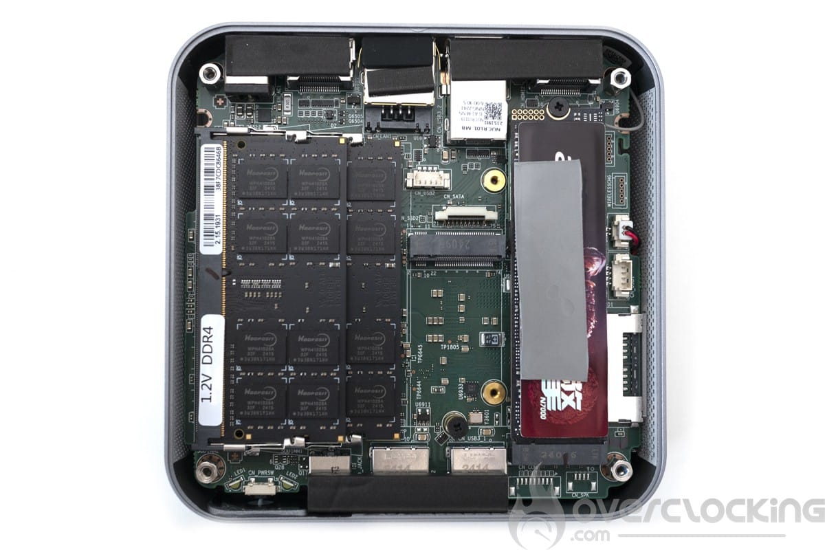

Dรฉmontage, rรฉparation et upgradeย

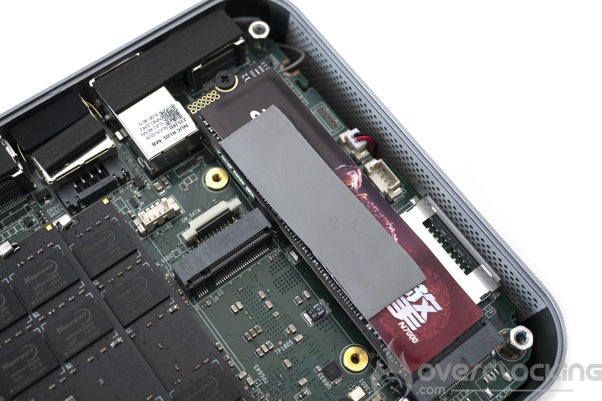

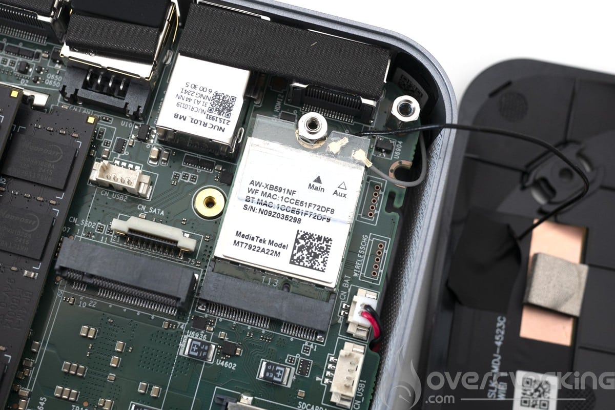

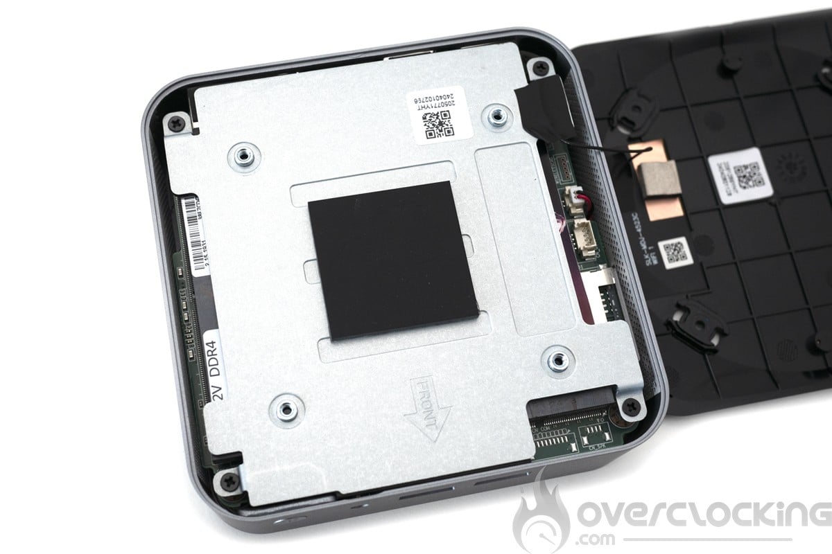

Le dรฉmontage se fait en retirant les 4 vis au dos de l’appareil donnant accรจs aux composants changeables. Pour le retrait de la carte mรจre, difficile ici de la retirer, il faudra bien dรฉmonter la carte Wi-Fi avant son retrait si l’envie vous prend de changer la pรขte thermique.
D’un point de vue modification, nous avons accรจs au slot M.2 PCie 4.0 sur la carte mรจre. Nous avons รฉgalement accรจs ร la carte Wi-Fi placรฉe sous le slot M.2 2280 PCIe et ร deux emplacements so-dimm DDR4.

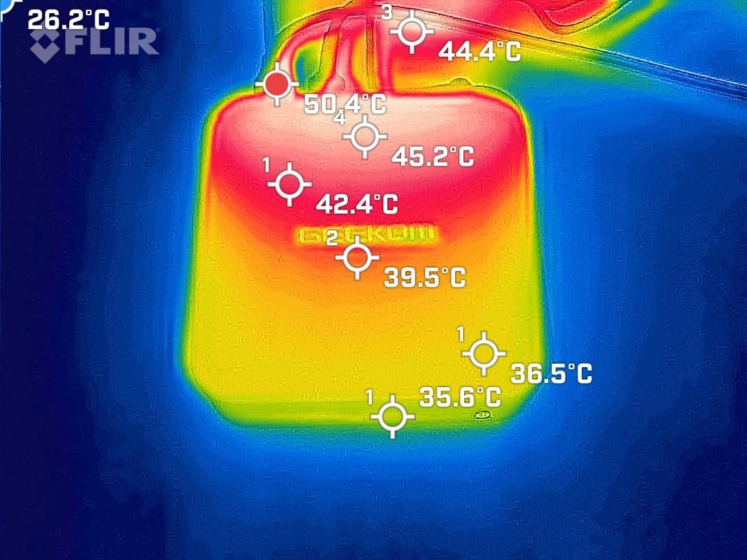

Chauffe du CPU seul
En IDLE :
Aprรจs 8 min de Cinebench R23 :
On commence avec la chauffe en IDLE et sur Cinebench R23 aprรจs 10 min de stress. Le CPU est montรฉ ร 82 ยฐC avant de se stabiliser autour des 100 ยฐC. La consommation et la frรฉquence sont passรฉes de 45 W et 3500 MHz ร 60 W et 3100 MHz lors de ce stress test. En surface, on note une tempรฉrature maximale sur la surface de l’appareil de 45,2C. Il faudra cependant noter qu’avec des charges aussi lourdes, il y a des risques de chauffe sur les pรฉriphรฉriques branchรฉs ร l’arriรจre de l’appareil.
En vue de ses performances sur le plan thermique, il sera difficile pour le GT13 Pro de faire mieux que le IT13 Mini sur les divers benchmark. Pour rappel, le Geekom IT13 Mini nโรฉtait pas le meilleur sur ce plan la avec son i9-13900H.

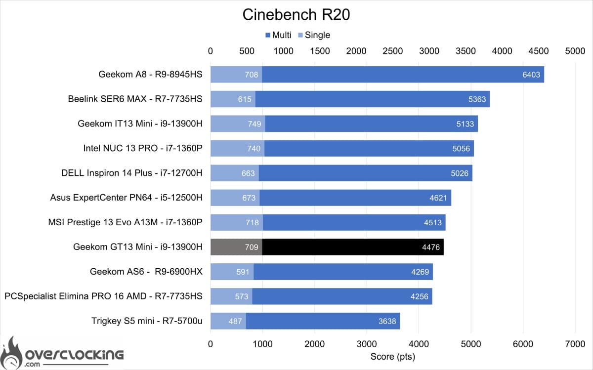

Cinebench R20
On commence avec Cinebench R20, ici le Geekom GT13 Pro se classe dans le bas du tableau avec des performances au niveau des i7-1360p sur ultra book.

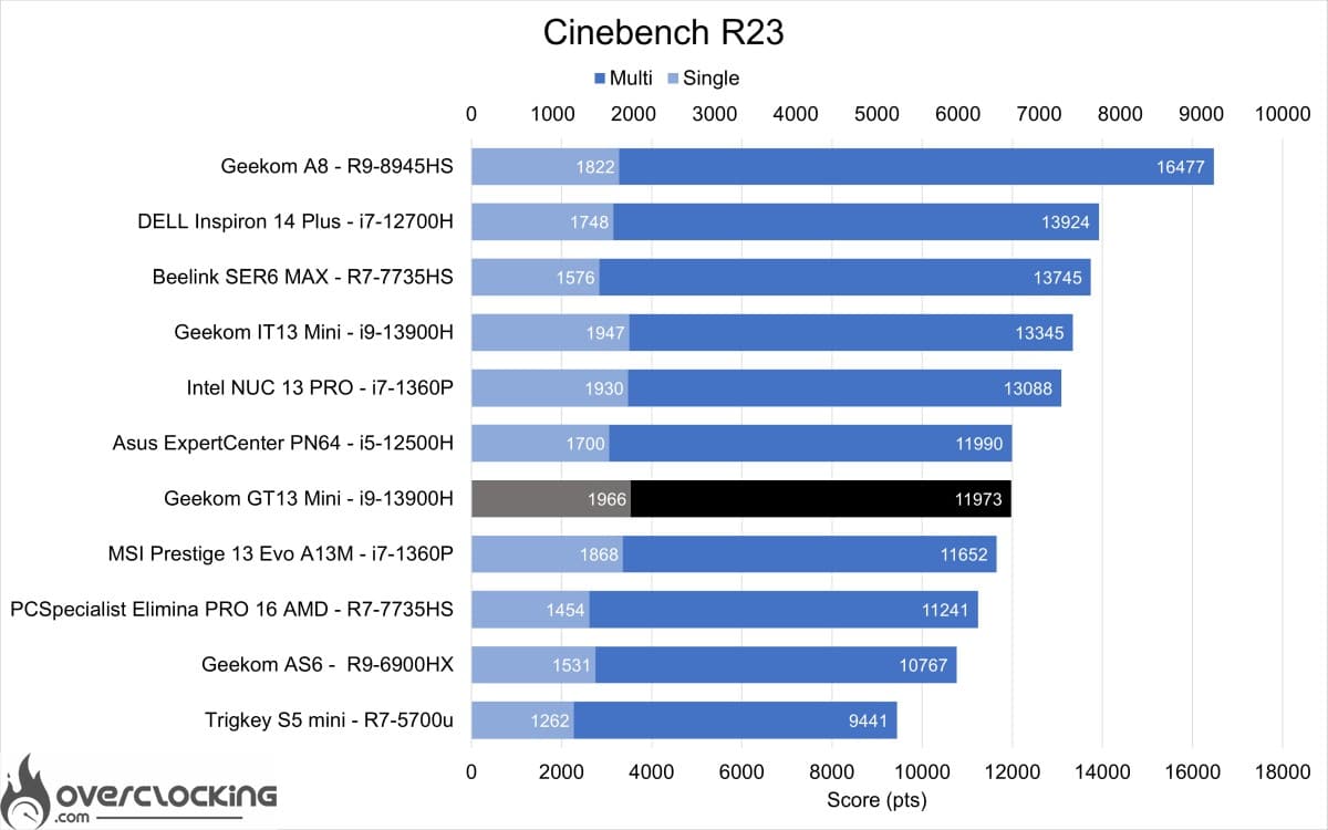

Cinebench R23
Passons maintenant ร Cinebench R23, mรชme constat que pour Cinebench R20 avec cette fois-ci des performances lรฉgรจrement meilleures que le i7-1360p du MSI Prestige 13 Evo.

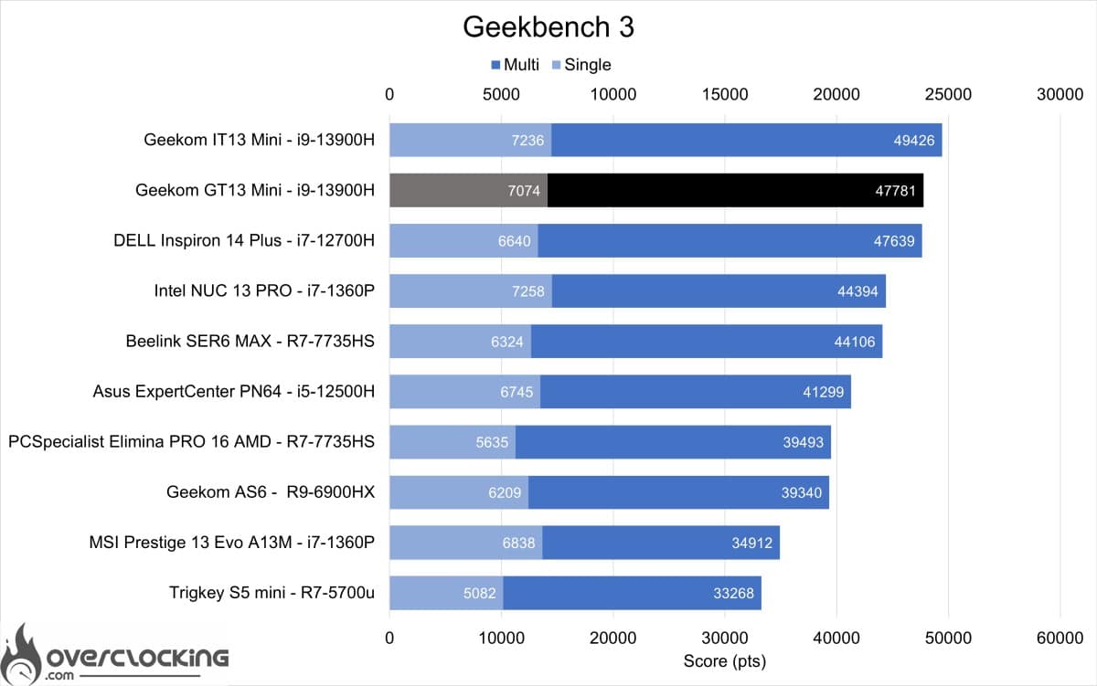

Geekbench 3
Pour Geekbench 3, les performances sont cette fois-ci bien meilleures avec des scores se hissant au niveau du Geekom IT13 Mini.

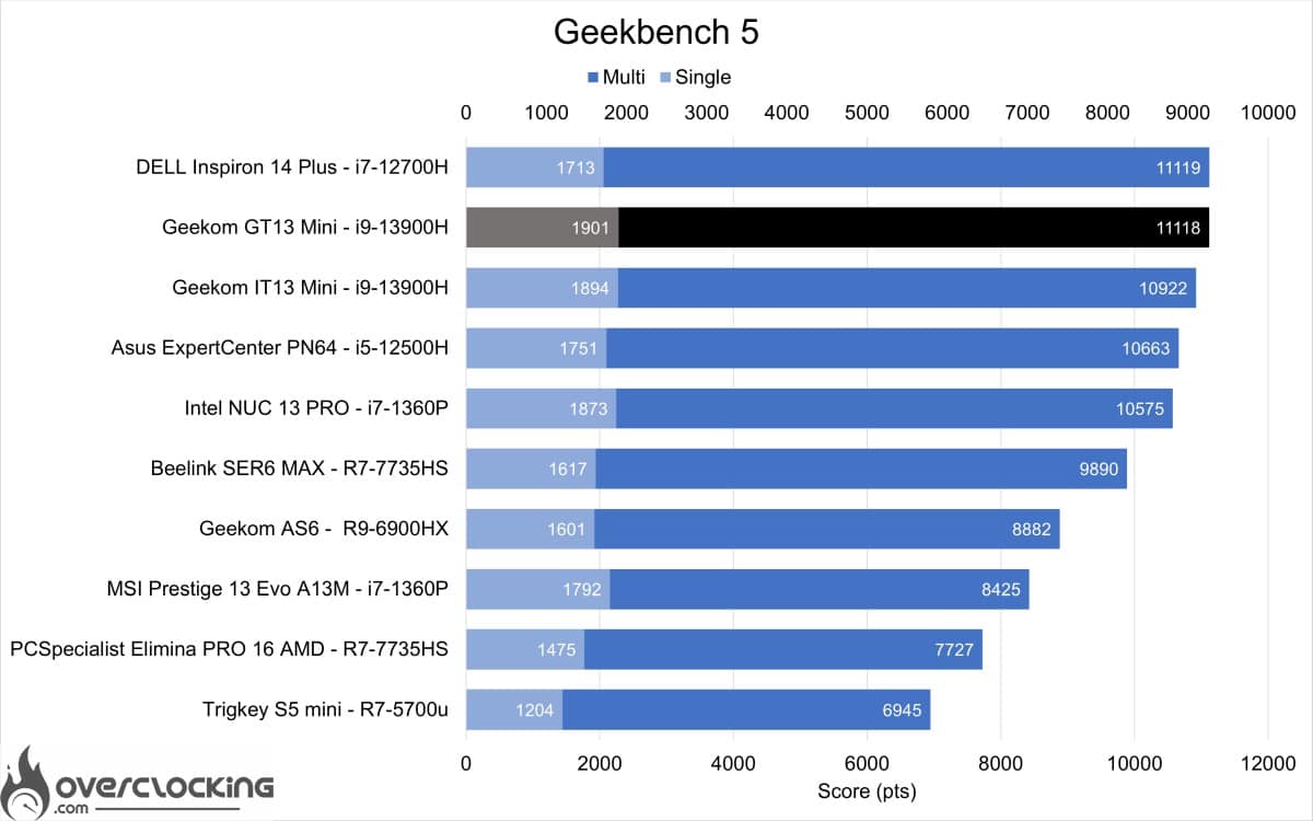

Geekbench 5
Pour Geekbench 5, mรชme constant que pour Geekbench 3. Ici la thermique n’impacte que trรจs peu les performances globales.

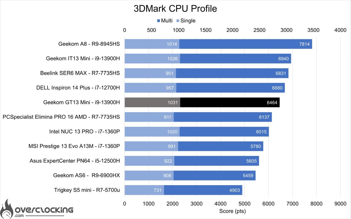

3DMark CPU Profile
Pour 3DMark CPU Profile, le i9-13900H se classe devant les i7-1360p mais est bien en retrait face au i9-13900H du IT13 Mini.

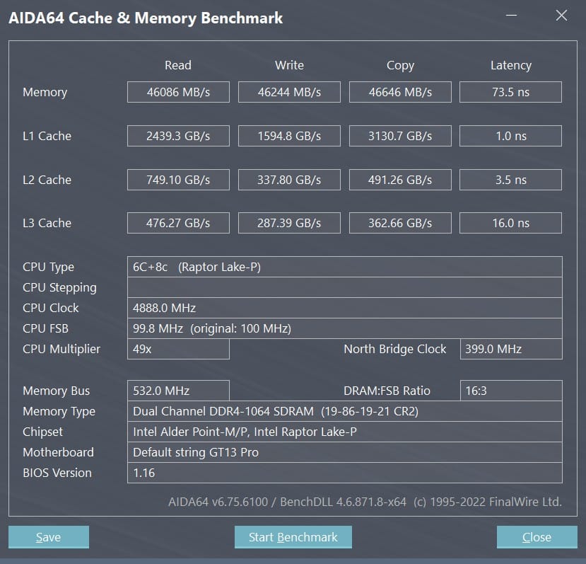

Aida 64
Pour AIDA64, nous regardons surtout la RAM et ici, les performances sont en adรฉquation avec la plateforme et le kit mรฉmoire utilisรฉs. La latence est assez bonne et le dรฉbit en รฉcriture sont en adรฉquation avec la DDR4 ร 2666 Mt/s.

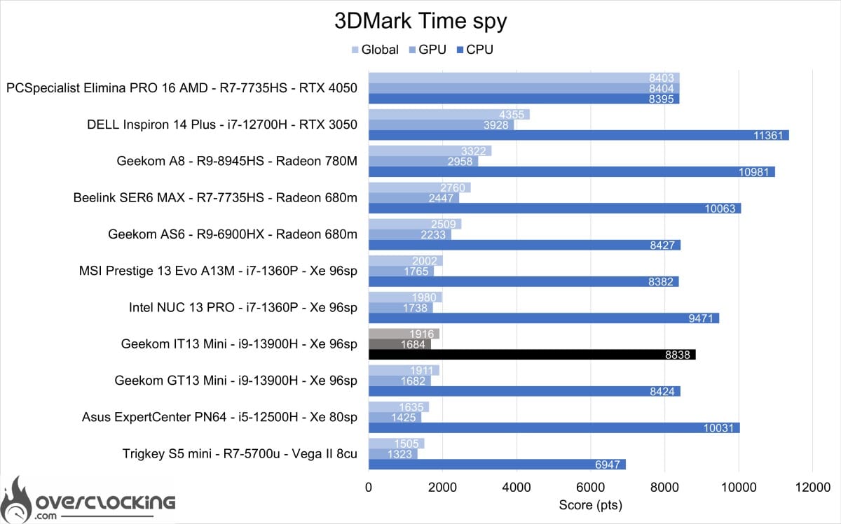

3DMark Timespyย
On commence avec 3DMark Time Spy, ici, l’Intel Xe de 96sp se classe juste derriรจre le mรชme IGP รฉquipant le Geekom IT13 Mini, techniquement identique sur le papier.

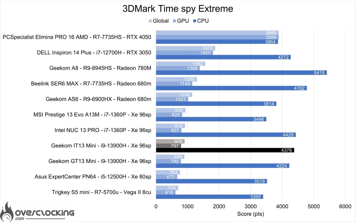

3DMark Timespy extremeย
Tout comme pour Time Spy, nous avons ici des performances en retrait face au Geekom IT13 Mini mรชme si l’รฉcart se rรฉduit.

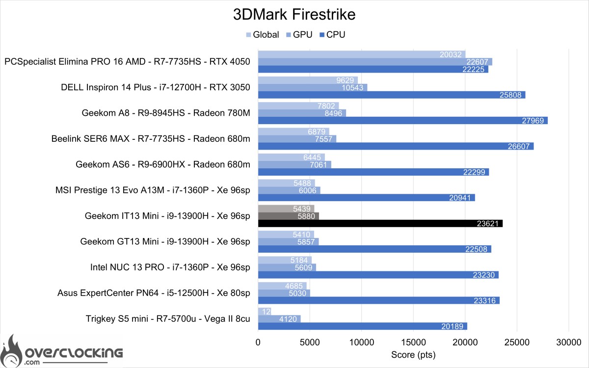

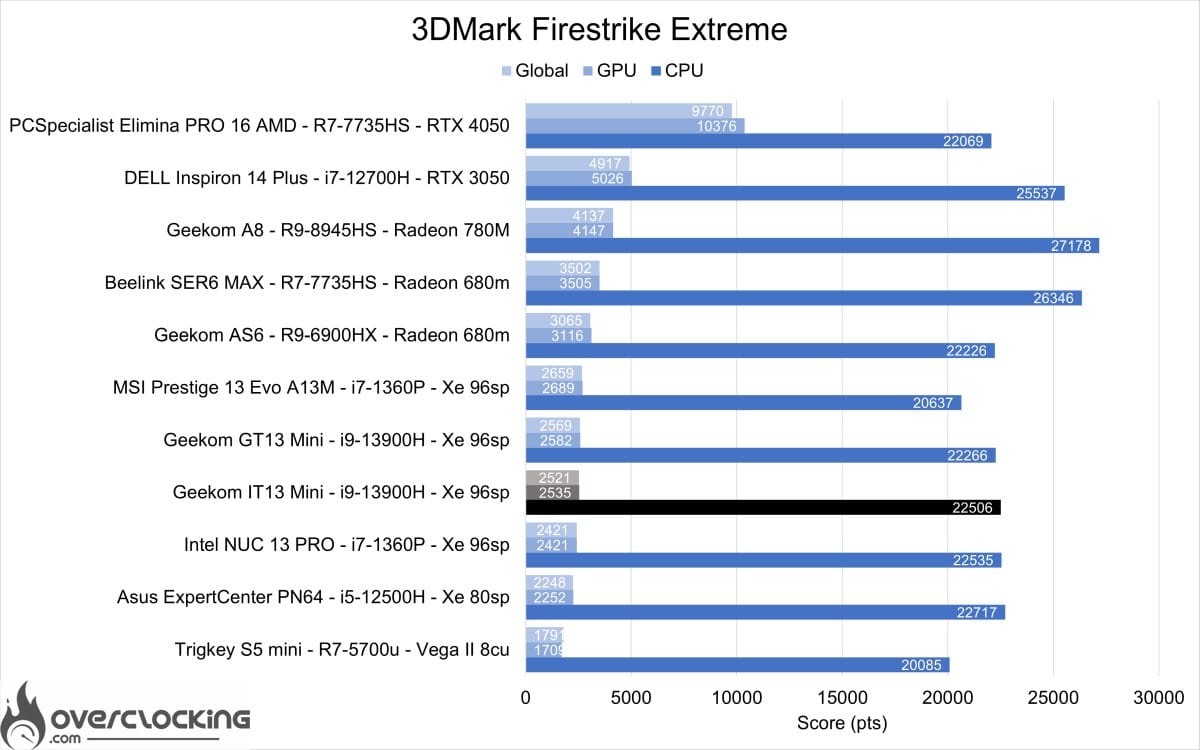

3DMark Firestrike
Sur 3DMark Firestrike, l’IGP Intel de ce Geekom GT13 Pro se classe une fois de plus en derniรจre place des Intel Xe 96sp.
3DM Firestrike Extreme
Sur 3DMark Firestrike Extreme, le GT13 Pro se classe pour la premiรจre fois devant le IT13 Mini grรขce ร un score graphique en lรฉgรจre hausse.

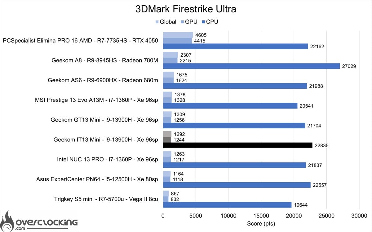

3DM Firestrike Ultra
Sur 3DMark Firestrike Ultra, les performances de l’Intel Ce 96sp sont une fois de plus assez dรฉcevantes, l’รฉcart face aux autres solutions Intel reste le mรชme.
Nous sommes ici sur une solution graphique peu performante face aux solutions AMD qui surclasses Intel de prรจs de 80%. Il sera ici difficile de conseiller des plateformes Intel sur des Mini PC face aux solutions AMD sur le plan des performances graphiques.

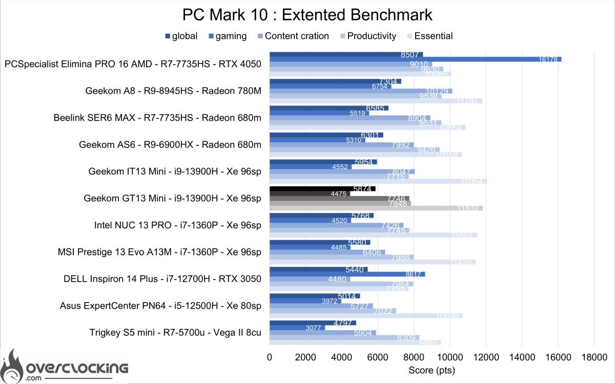

PCMark 10 Extented
Sur PCMark 10, nous avons des performances au globales relativement bonnes, le Geekom GT13 Pro se classe au niveau du IT 13 Mini bien qu’il ne puisse pas faire le poids face aux solutions AMD.

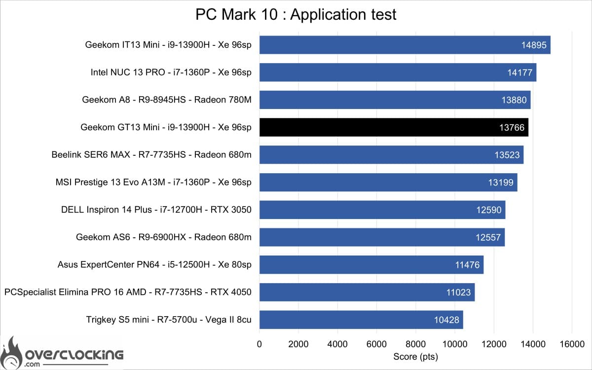

PCMark 10 : applicationย
Le benchmark ici prรฉsentรฉ utilise la suite Microsoft office pour nous donner les performances de notre machine sur Word, Excel et Powerpoint. Ici, les performances sont bonnes mรชme si le GT13 Pro ne fait pas le poids face au IT13 Mini en tรชte du classement avec la mรชme configuration.

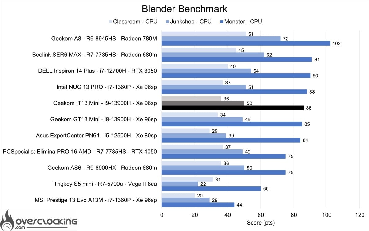

Blender
Passons maintenant au benchmark Blender, ici nous avons de bonnes performances cotรฉ CPU mรชme si elles restent en retrait face aux solutions AMD et autres solutions Intel 13900H et 1360p.

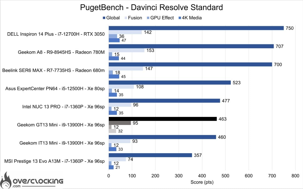

PugetBench : Davinci Resolve
Pour Davinci Resolve, les performances sont ici dans la moyenne des solutions Intel Xe 96sp. Face aux solutions AMD, c’est un รฉcart de plus de 50% que nous apercevons ici.

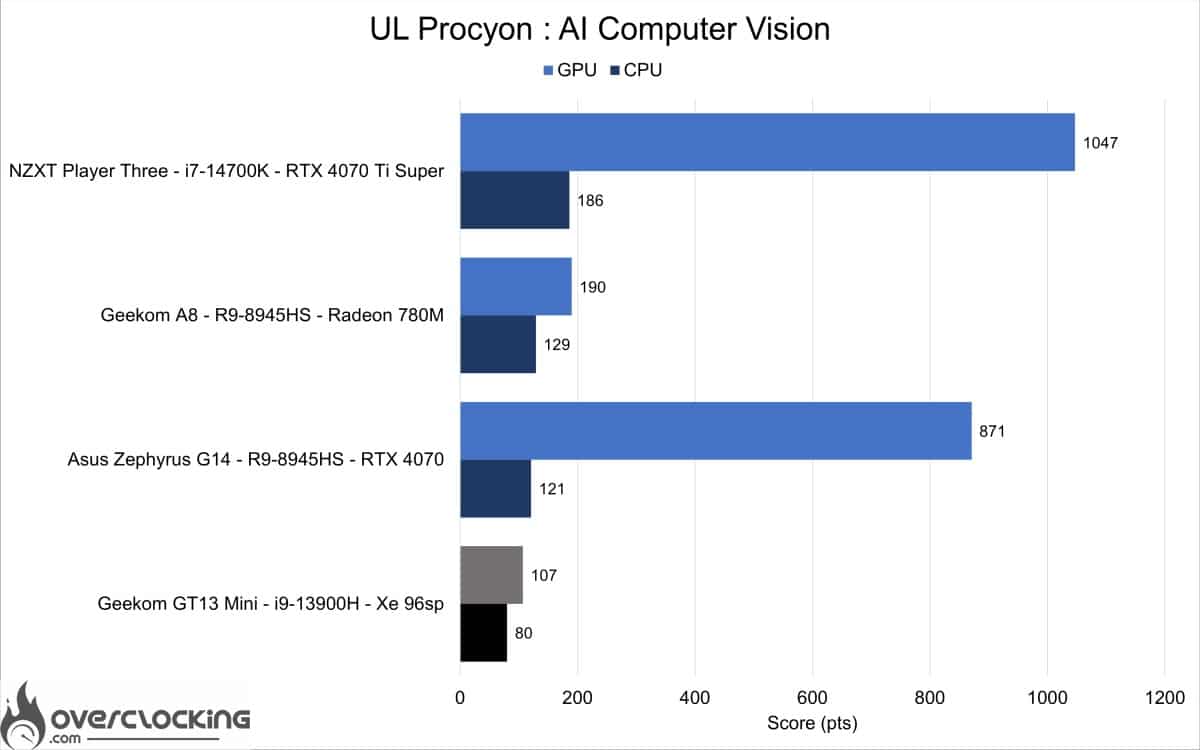

UL Procyon : AI Computer vision
UL Procyon AI Computer Vision est un benchmark qui donne un aperรงu des performances des moteurs d’infรฉrence IA. Le Geekom GT13 Pro est bien en retrait face aux PC รฉquipรฉ en CPU AMD avec NPU.
