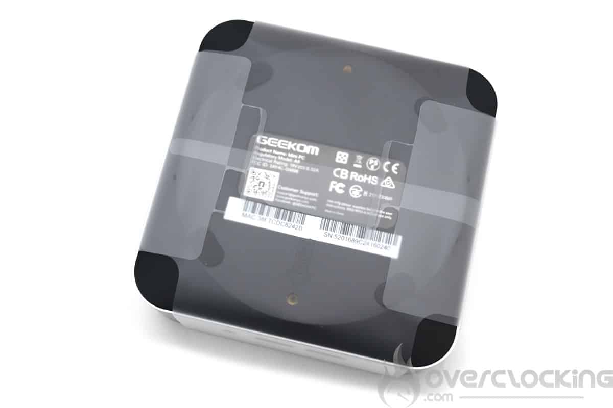

Le Geekom A8 est un mini PC de petite taille avec des dimensions de 112 mm x 112 mm x 37 mm. Nous retrouvons comme processeur un R8-8945HS de chez AMD, accompagnรฉ pour notre exemplaire de 32 Go de RAM DDR5-5600 Mt/s et un SSD NVMe de 2 To.

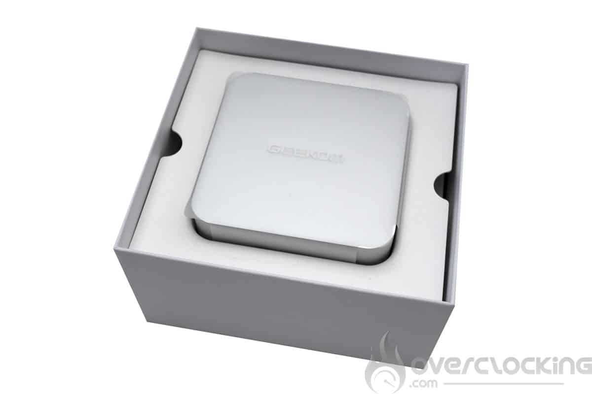

On commence avec le dรฉballage de l’appareil. Ce mini PC vient dans un packaging de bonne qualitรฉ. On y retrouve ร  l’intรฉrieur le mini PC sur la droite dans un emballage plastique. Et en dessous, nous avons un compartiment avec les documents ainsi que le chargeur et le support VESA et sa visserie pour le montage sur รฉcran ou sur chรขssis.

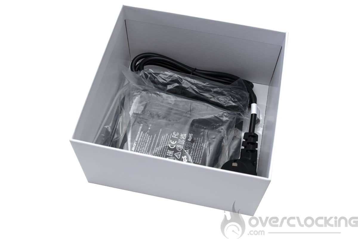

Parlons du chargeur qui est un bloc d’alimentation de 120 W en 19 V utilisant une connectique cylindrique quโ€™il faudra brancher ร  l’arriรจre du PC.
Nous avons รฉgalement en bundle un support VESA avec la visserie nรฉcessaire, ainsi qu’un cรขble HDMI.

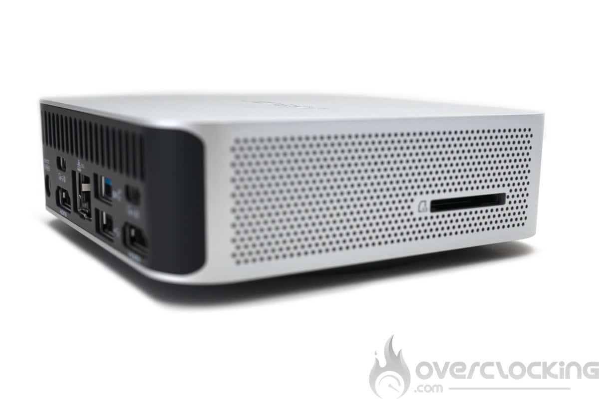

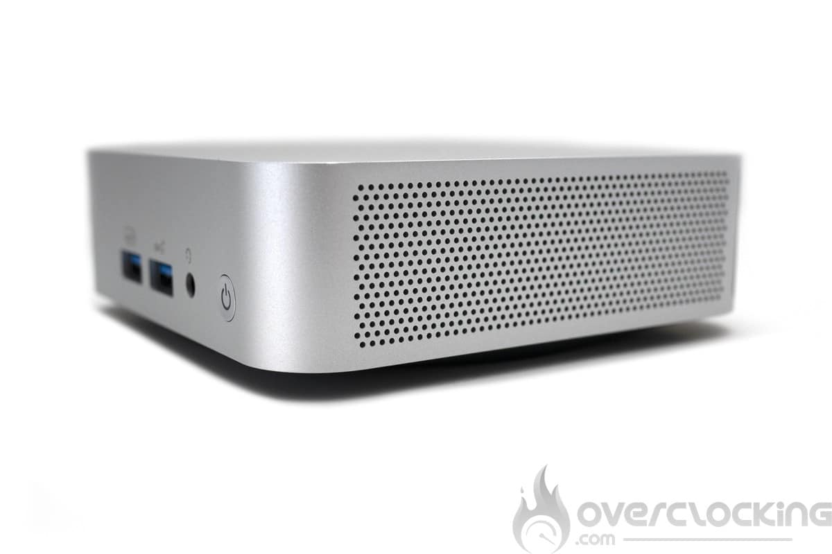

Pour commencer, le Geekom A8 est trรจs compact dans cette version et fait 652 g sur la balance. La conception gรฉnรฉrale est en grande partie une conception en aluminium, la conception se base sur un design trรจs haut de gamme.

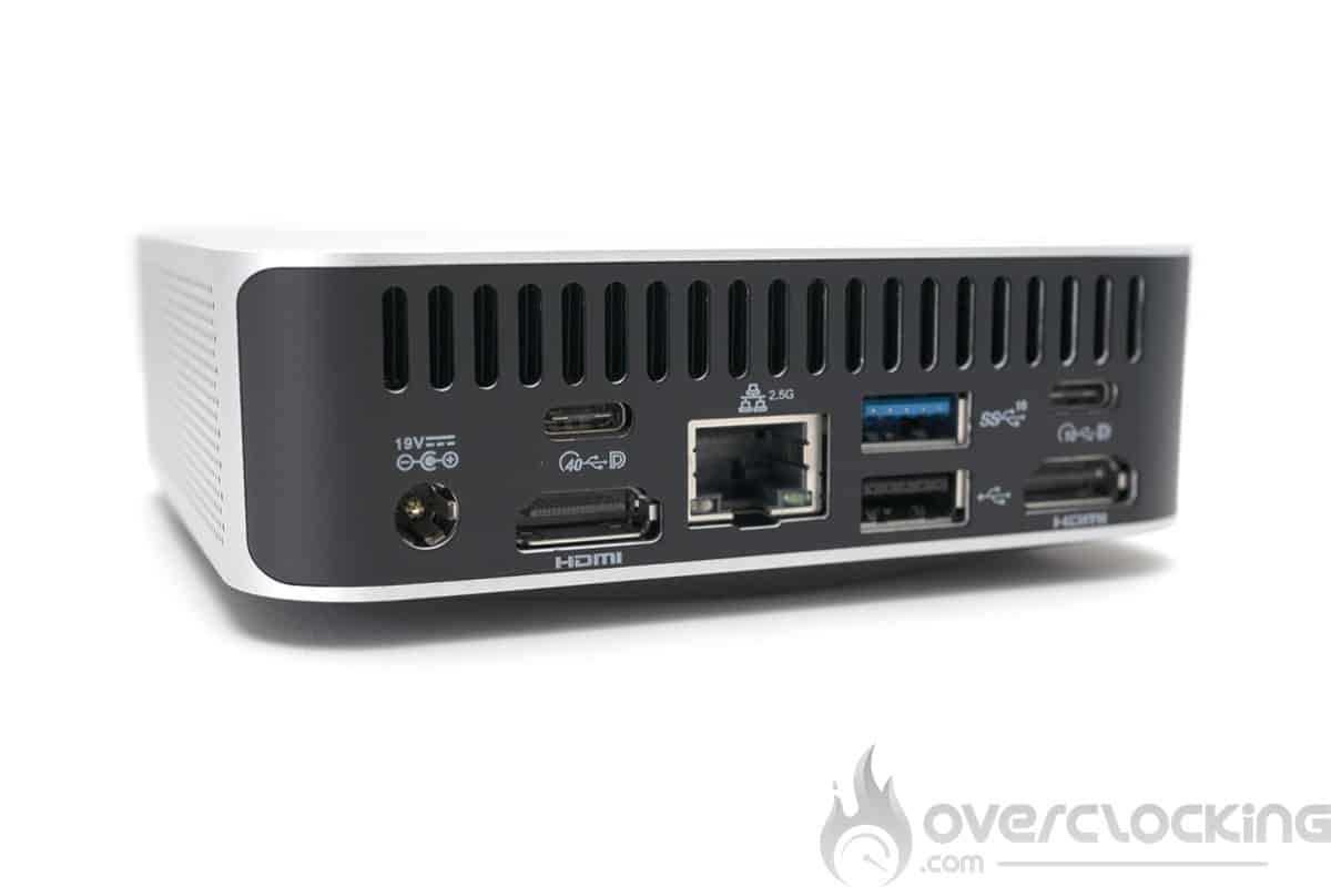

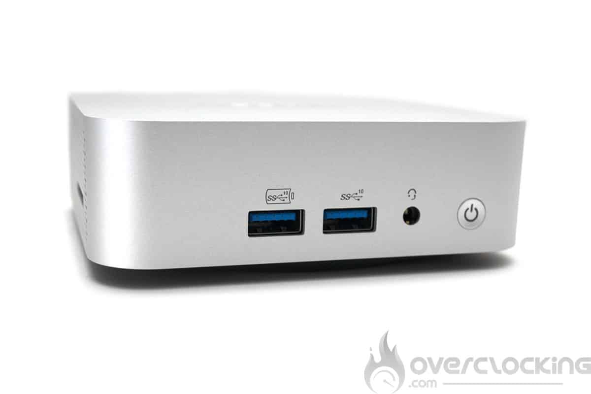

Ensuite, nous avons les connectiques, nous sommes ici sur une solution trรจs complรจte. Nous avons donc deux ports USB type-A 3.2 gen2 en faรงade ainsi qu’un port jack 3.5mm mais pas de port USB type-C.
ร€ l’arriรจre, nous avons deux sorties vidรฉo HDMI, mais pas de sortie Displayport. Nous avons cependant 2 sorties DislpayPort grรขce aux deux ports Thunderbolt 4. Nous avons ensuite 2 ports USB type-A en 3.2 Gen 2 et 2.0. En ce qui concerne la connectivitรฉ rรฉseau, nous avons une prise RJ45 en 2,5 Gbps Intel et du Wi-Fi 6E et Bluetooth 5.2.
On est donc ici sur une solution trรจs complรจte mรชme s’il manque un port USB type-C en faรงade. Le petit plus qui fait plaisir est sans aucun doute le port de carte SD sur le cotรฉ du mini PC.

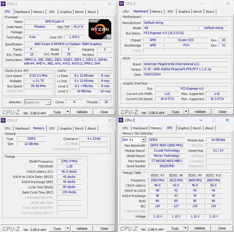

On commence avec le CPU, la carte mรจre et la RAM, ici sur CPU-Z, nous pouvons voir que le A8 est รฉquipรฉ dโ€™un R9-8945HS avec 8 core et 16 Thread pouvant monter ร  5,2Ghz. Pour la RAM, nous sommes sur 32 Go de mรฉmoire DDR5 ร  5600 Mt/s CL46.

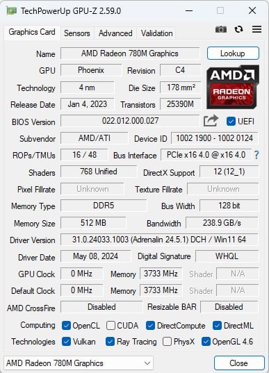

Passons maintenant ร  la carte graphique. Ici, nous sommes sur lโ€™IGP intรฉgrรฉ au R9-8945HS avec lโ€™AMD Radeon 780M (768 cores) pouvant monter ร  2,8 Ghz.

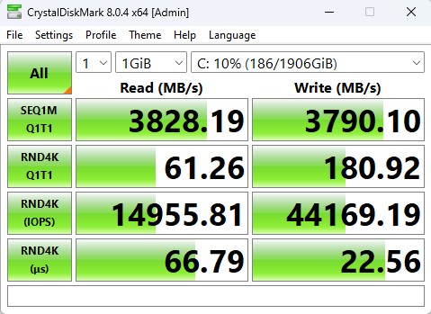

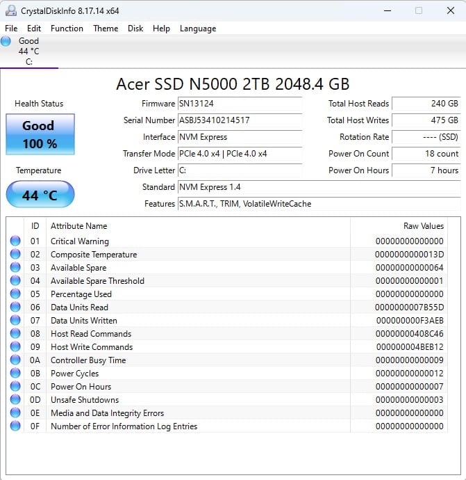

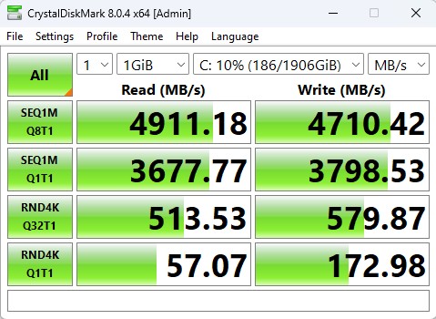

Pour le stockage, nous avons pour ce test un Acer PCIe 4.0 x4 de 2 To. Celui-ci offre des dรฉbits assez bas pour un SSD en PCIe 4.0 mais cela semble correspondre aux autres SSD 4.0 sans Cache RAM. En revanche, la latence est assez bonne et il devrait bien s’en sortir sur nos benchmarks.

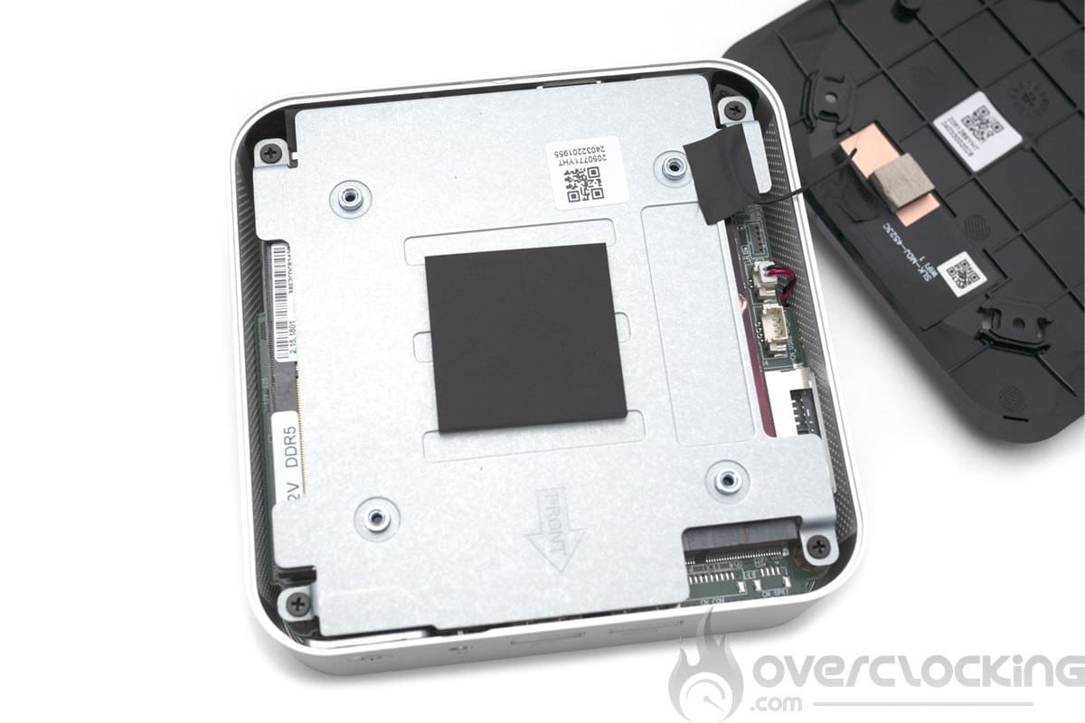

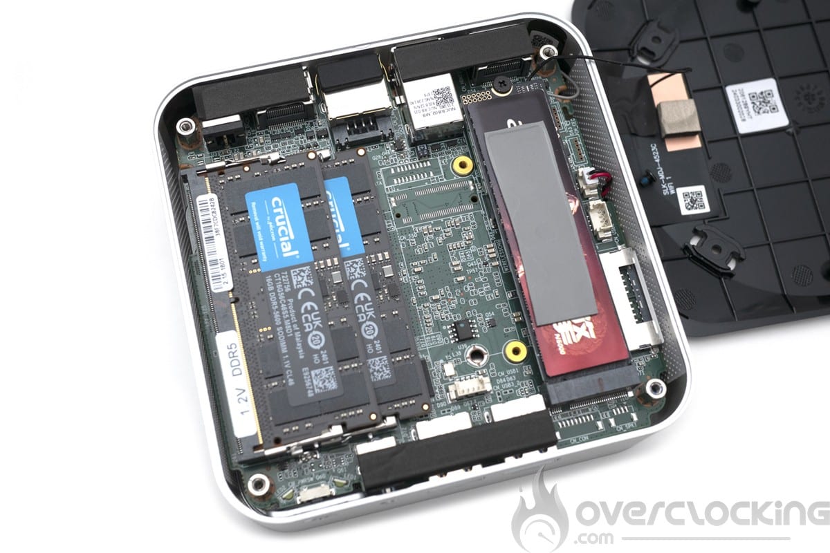

Dรฉmontage, rรฉparation et upgradeย

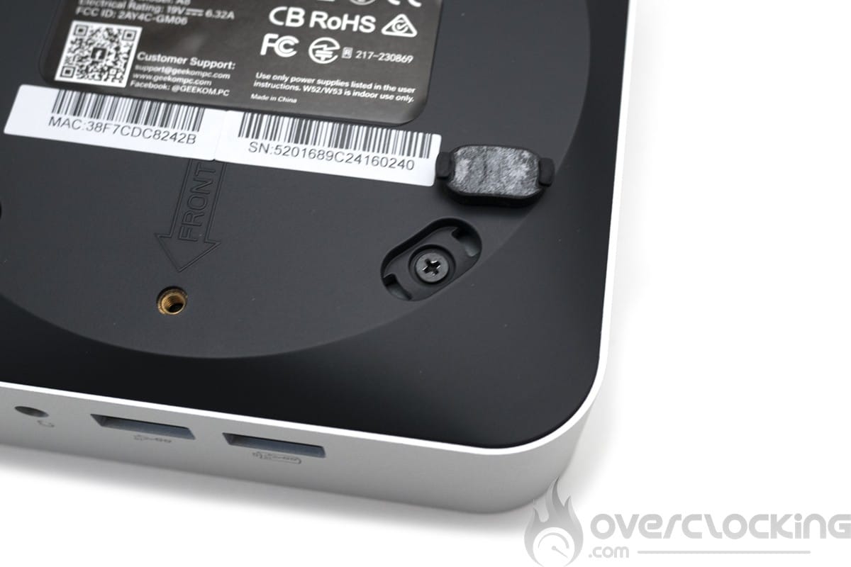

Le dรฉmontage se fait en retirant les 4 vis au dos de l’appareil donnant accรจs aux composants changeables. Pour le retrait de la carte mรจre, difficile ici de la retirer, il faudra bien dรฉmonter la carte Wi-Fi avant son retrait si l’envie vous prend de changer la pรขte thermique.
D’un point de vue modification, nous avons accรจs au slot M.2 PCie 4.0 sur la carte mรจre. Nous avons รฉgalement accรจs ร  la carte Wi-Fi placรฉe sous le slot M.2 2280 PCIe et ร  deux emplacements so-dimm DDR5.

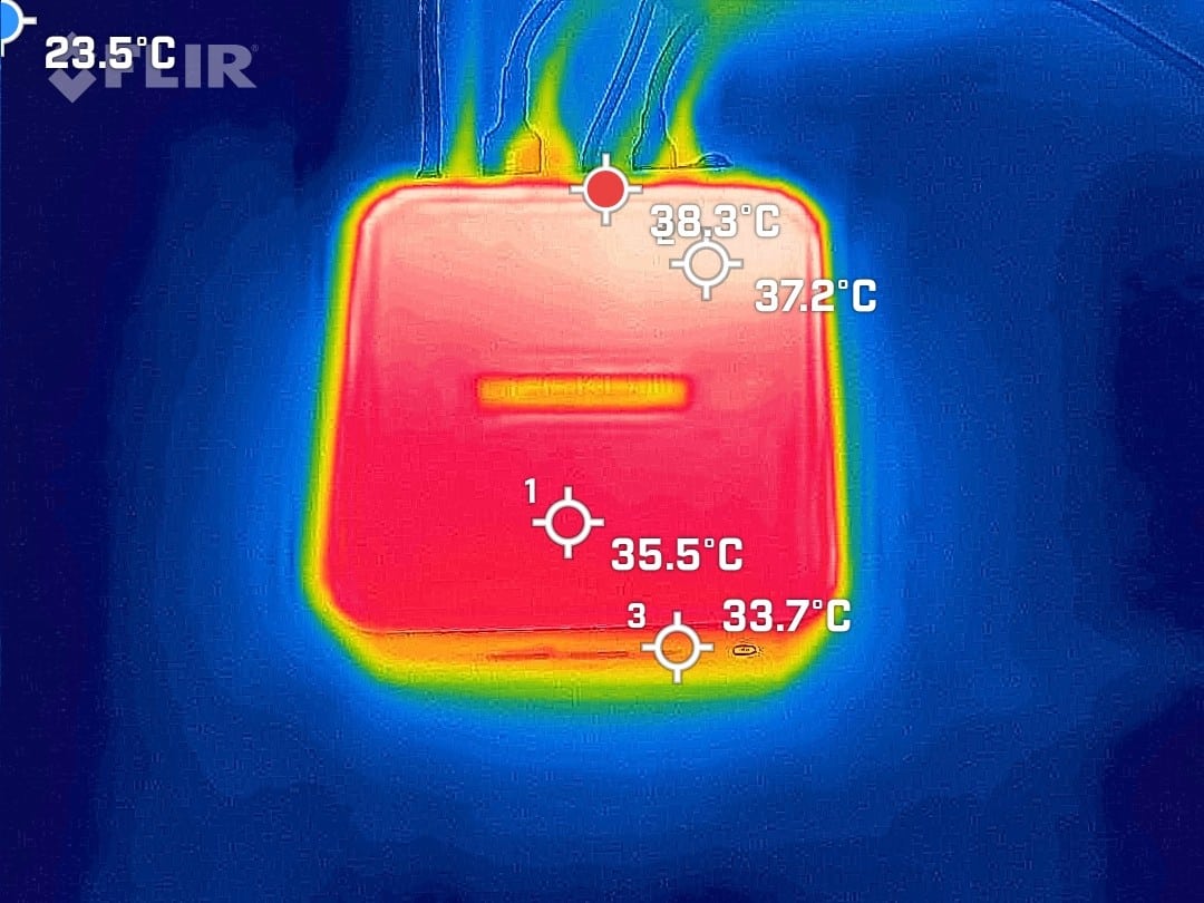

Pour tester la chauffe de la machine, nous avons optรฉ pour deux tests distincts, en premier lieu la chauffe en IDLE et ensuite la chauffe en charge CPU sur Cinebench R23 pendant 10 minutes.
Le systรจme de refroidissement
Extรฉrieur
ร€ l’extรฉrieur, nous avons pour commencer deux ouvertures sur les cรดtรฉs de l’appareil permettant d’aspirer de l’air frais pour le ventilateur. Ce dernier expulse l’air chaud ร  l’arriรจre du mini PC par une troisiรจme aรฉration.
Intรฉrieur
Cรดtรฉ refroidissement interne nous avons un radiateur de type blower pour PC portable. Celui-ci pourrait aspirer de l’air frais par le dessus, mais hรฉlas cette partie est bouchรฉe par le capot du PC. Il doit donc se contenter d’air dรฉjร  rรฉchauffรฉ par les composants internes. Il s’agit lร  d’un design dรฉjร  vu chez Intel et loin d’รชtre le plus efficient.
Chauffe du CPU seul
En IDLE :
Aprรจs 8 min de Cinebench R23 :

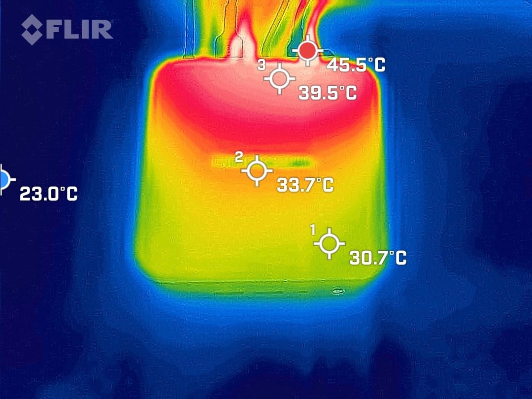

On commence avec la chauffe en IDLE et sur Cinebench R23 aprรจs 10 min de stress. Le CPU est montรฉ ร  100 ยฐC avant de se stabiliser autour des 95 ยฐC. La consommation et la frรฉquence sont passรฉes de 62 W et 4500 MHz ร  45 W et 4250 MHz lors de ce stress test. En surface, on note une tempรฉrature maximale sur la surface de l’appareil de 39,5ยฐC. Il faudra cependant noter qu’avec des charges aussi lourde il y a des risques de chauffe sur les pรฉriphรฉriques branchรฉs ร  l’arriรจre de l’appareil.
Nous sommes donc sur un PC qui chauffe beaucoup, certains pourront essayer de changer la pรขte thermique. Cependant, le Geekom A8 parvient ร  garder un niveau de performance trรจs intรฉressant malgrรฉ la chauffe de ses composants. Cela est dรป ร  la gestion de la frรฉquence d’AMD qui pousse le processeur en charge jusqu’ร  sa limite thermique de 100 ยฐC sans perte sur les performances.

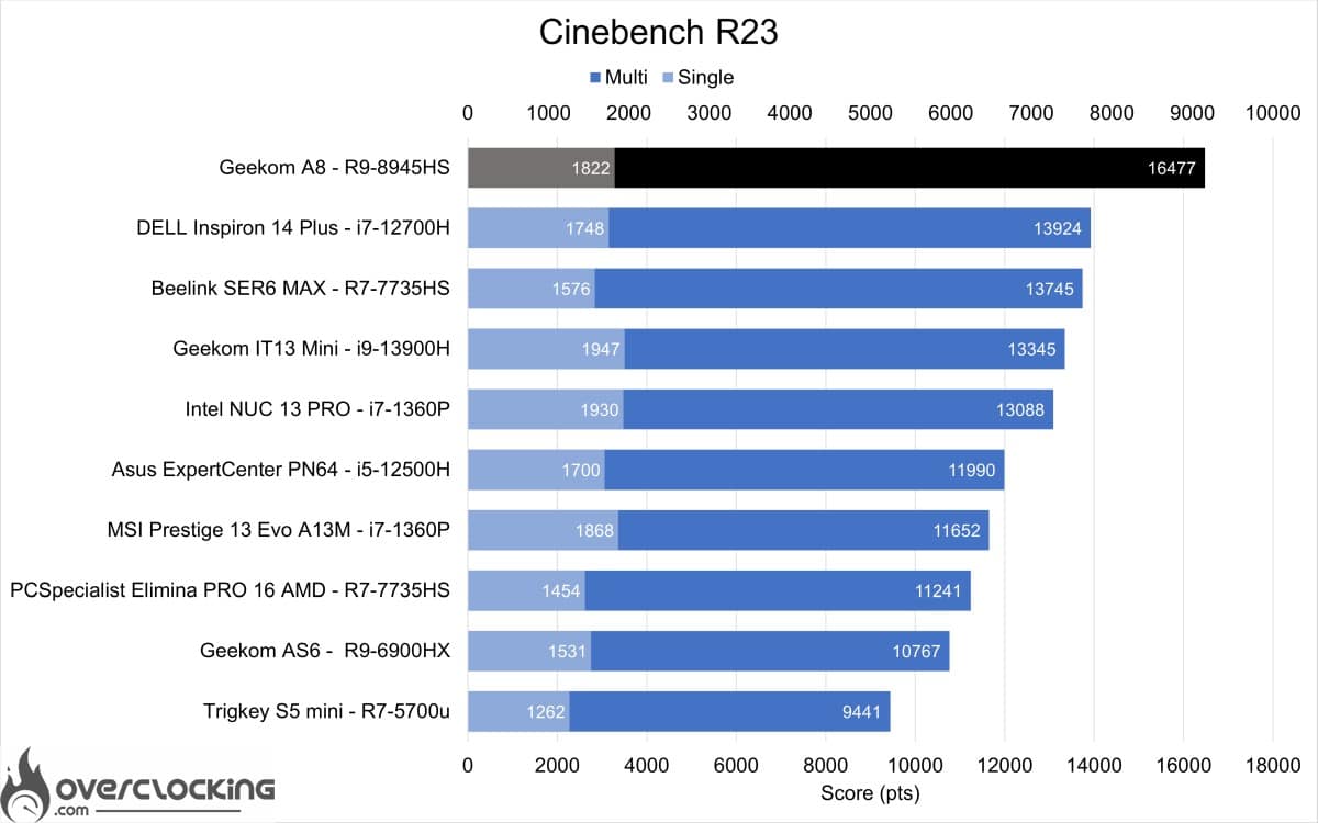

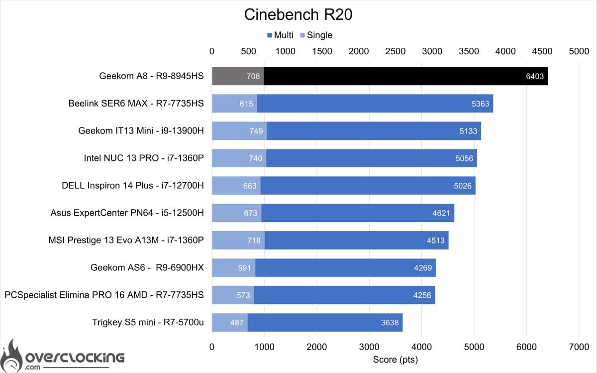

Cinebench R20
On commence avec Cinebench R20, ici le Geekom A8 surclasse ce classement des mini PC grรขce ร  son Ryzen 9-8945HS.
Cinebench R23
Passons maintenant ร  Cinebench R23, mรชme constat que pour Cinebench R20.

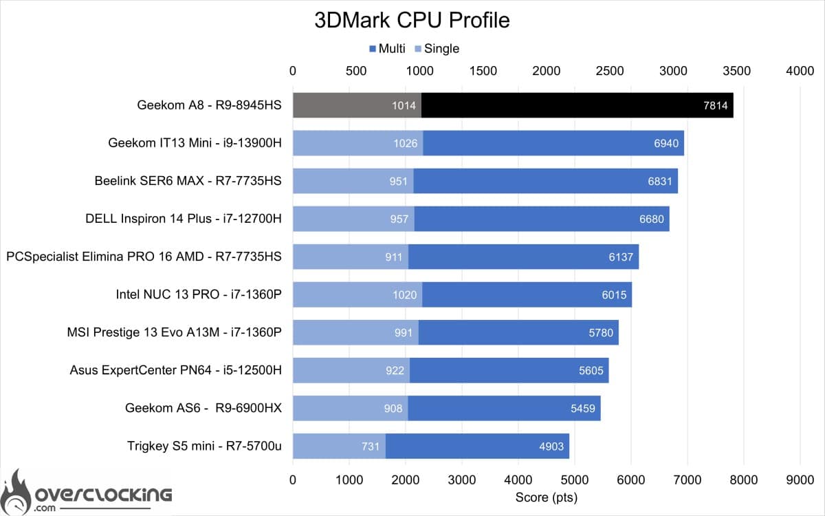

3DMark CPU Profile
Pour 3DMark CPU Profile, le R9-8945HS se place en tรชte du classement en multi thread. En single thread il se retrouve lรฉgรจrement derriรจre les meilleurs CPU Intel sur Mini PC.

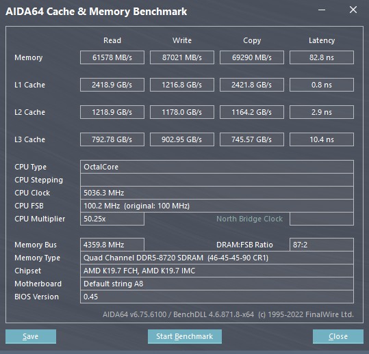

Pour AIDA64, nous regardons surtout la RAM et ici, les performances sont en adรฉquation avec la plateforme et le kit mรฉmoire utilisรฉ. La latence est assez bonne et le dรฉbit en รฉcriture sont en adรฉquation avec la DDR5 ร  5600 Mt/s. On notera des dรฉbits en lecture et copie assez faibles.

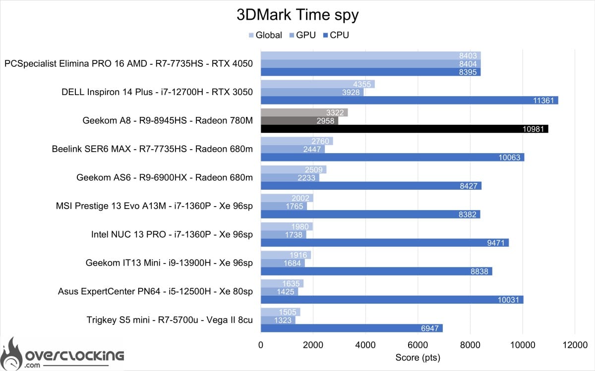

3DMark Timespyย
On commence avec 3DMark Time Spy, ici, la Radeon 780M est en tรชte des IGP avec un score graphique 20 ร  32 % supรฉrieur aux Radeon 680M.

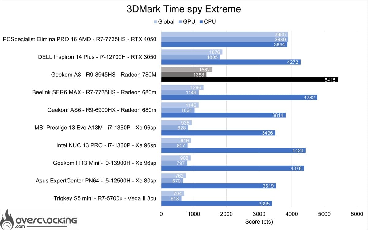

3DMark Timespy extremeย
Tout comme pour Time Spy, nous avons ici des performances trรจs bonnes pour cet IGP.

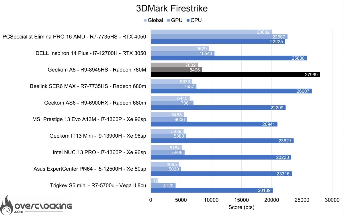

3DMark Firestrike
Sur 3DMark Firestrike, la Radeon 780M est une fois de plus en tรชte du classement des IGP.

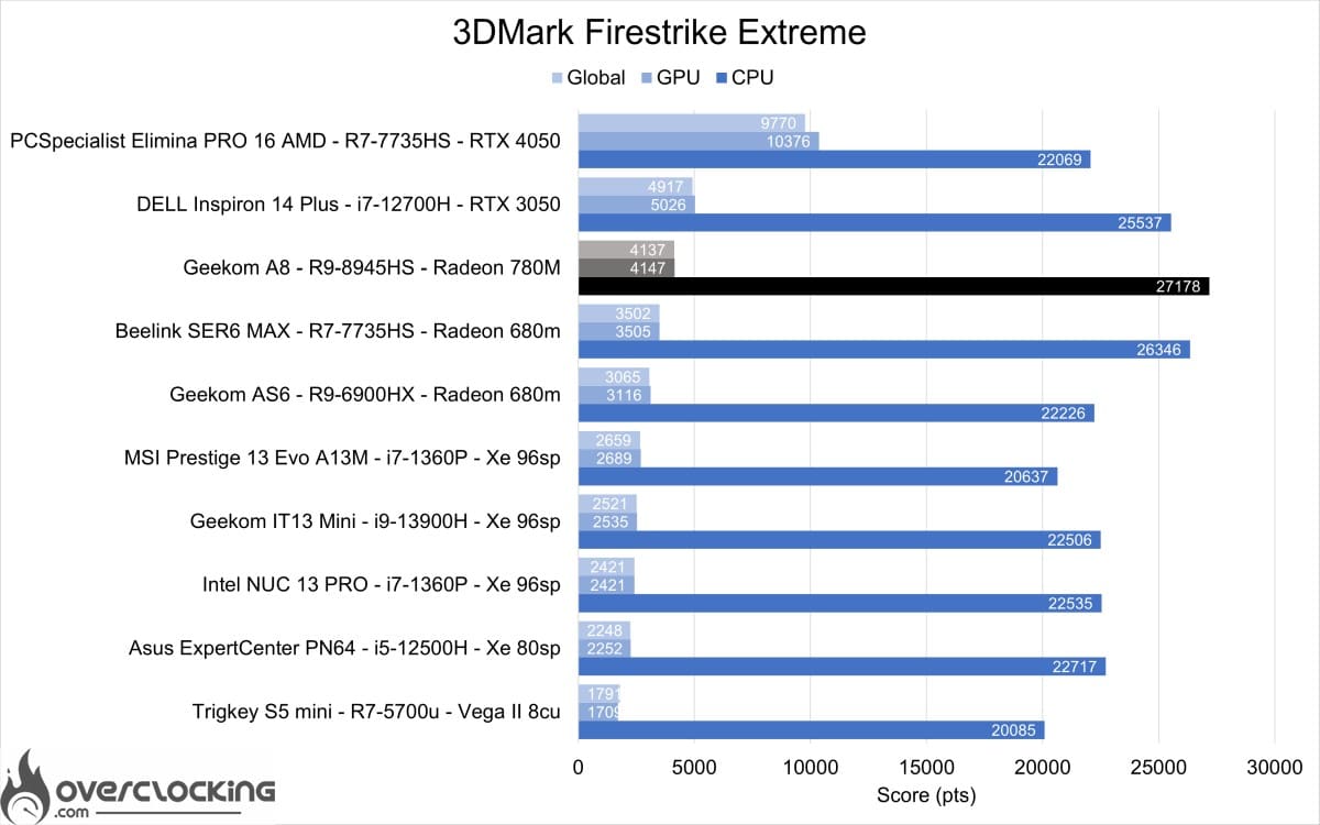

3DM Firestrike Extreme
Sur 3DMark Firestrike Extreme, les performances de cet Radeon 780M sont encore trรจs bonnes.

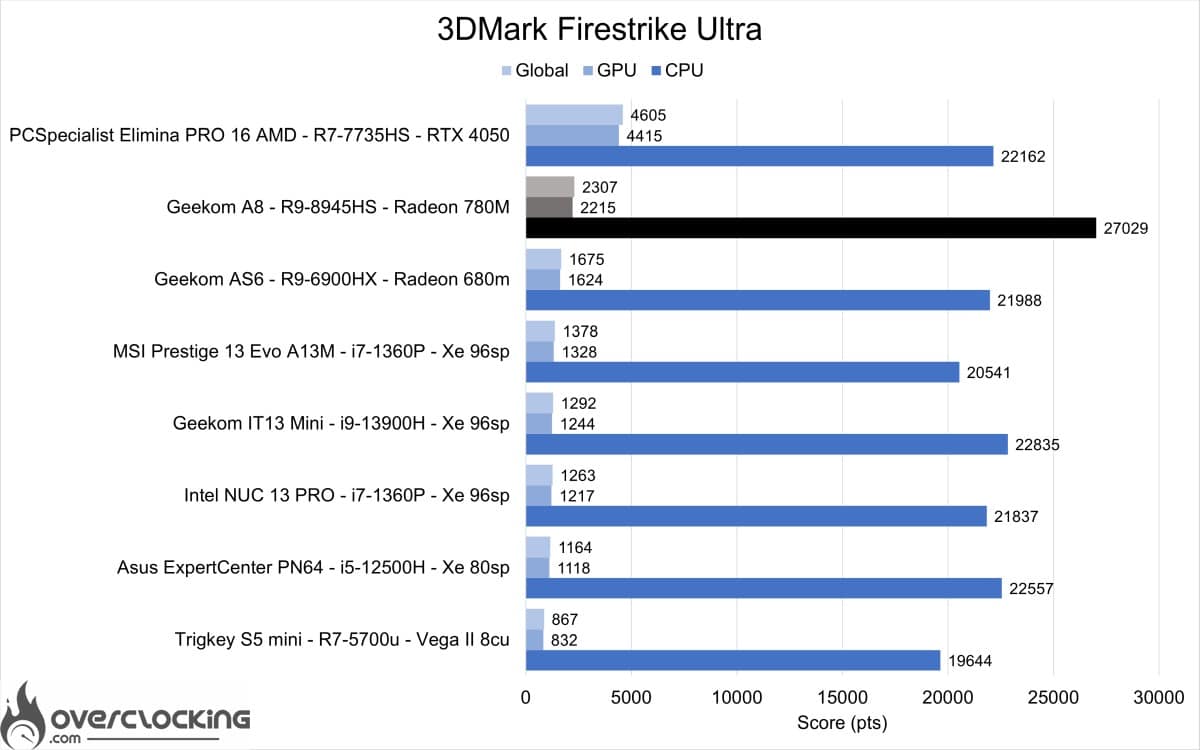

3DM Firestrike Ultra
Sur 3DMark Firestrike Ultra, les performances de l’AMD Radeon 780M sont une fois de plus trรจs bonnes. On notera รฉgalement les trรจs bonnes performances du CPU sur tous les 3DMark.

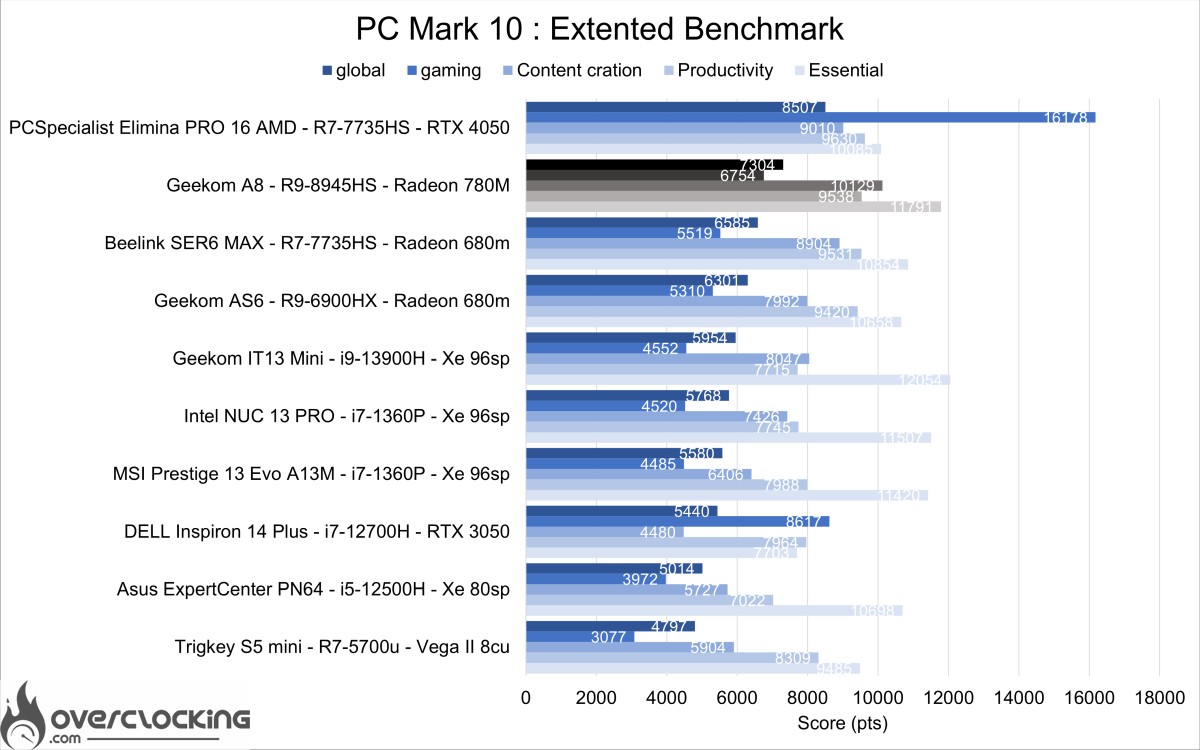

PCMark 10 Extented
Sur PCMark 10, nous avons de trรจs bonnes performances au global, le Geekom A8 se hisse sans mal ร  la premiรจre place de ce classement de Mini PC.

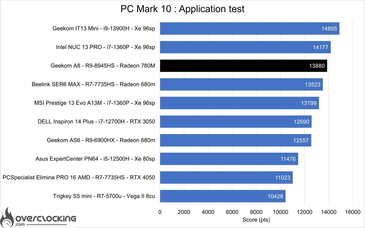

PCMark 10 : applicationย
Le benchmark ici prรฉsentรฉ utilise la suite Microsoft office pour nous donner les performances de notre machine sur Word, Excel et Powerpoint. Ici, les performances sont excellentes, bien que les solutions haut de gammes Intel s’avรจre รชtre plus performantes.

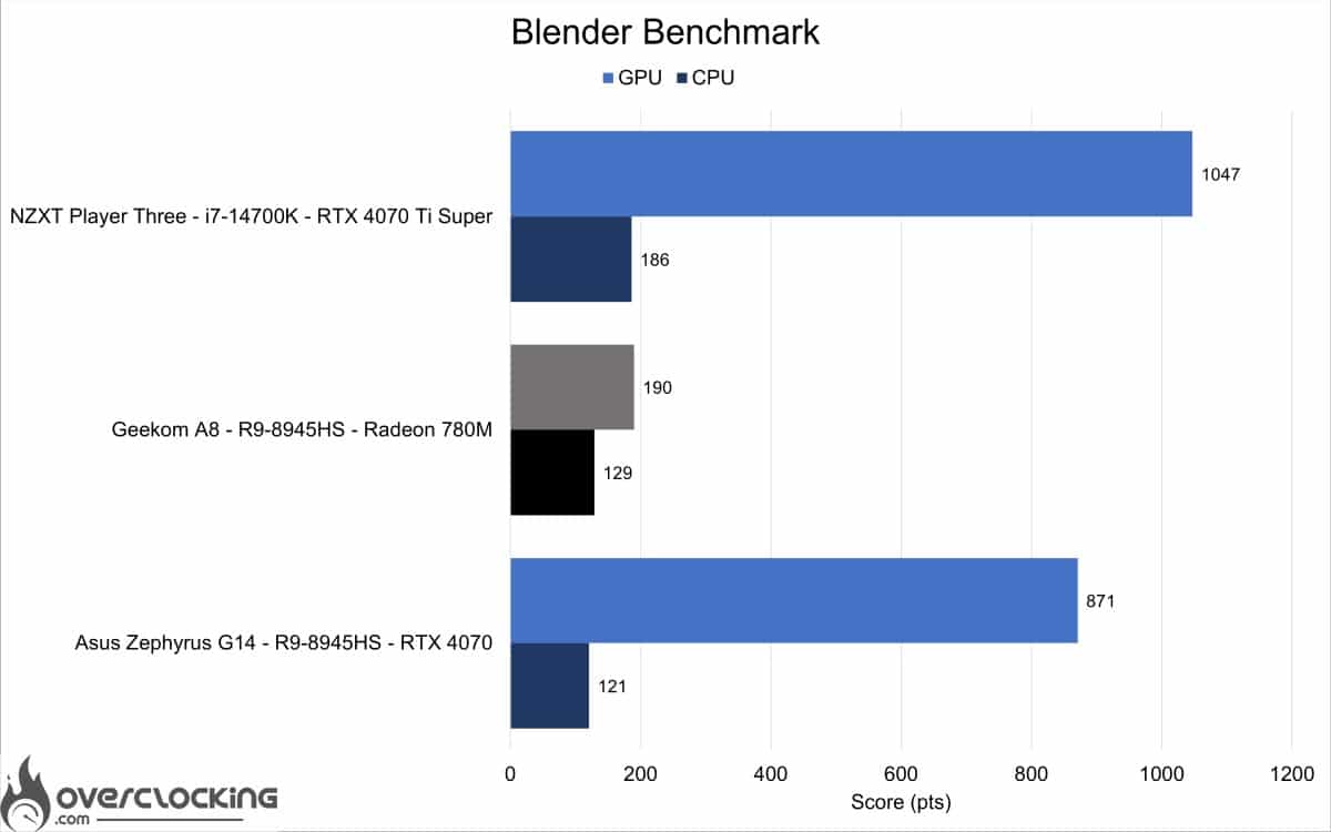

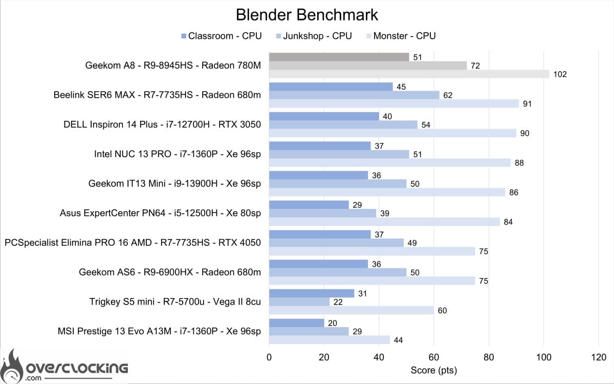

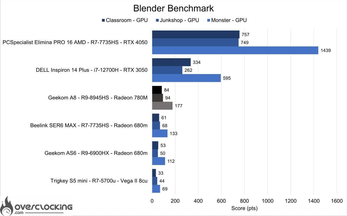

Blender
Passons maintenant au benchmark Blender, ici nous avons de trรจs bonnes performances cotรฉ CPU, la Radeon 780M parvient elle ร  la premiรจre place face aux autres solutions IGP AMD.

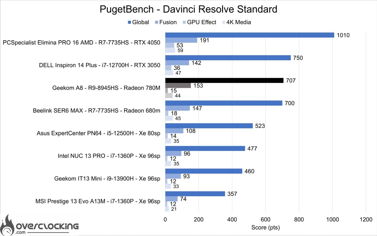

PugetBench : Davinci Resolve
Pour Davinci Resolve, les performances sont ici trรจs bonnes. La Radeon 780M affiche des performances proche de la RTX 3050 mobile mais n’apporte rien de concret face aux Radeon 680M.
