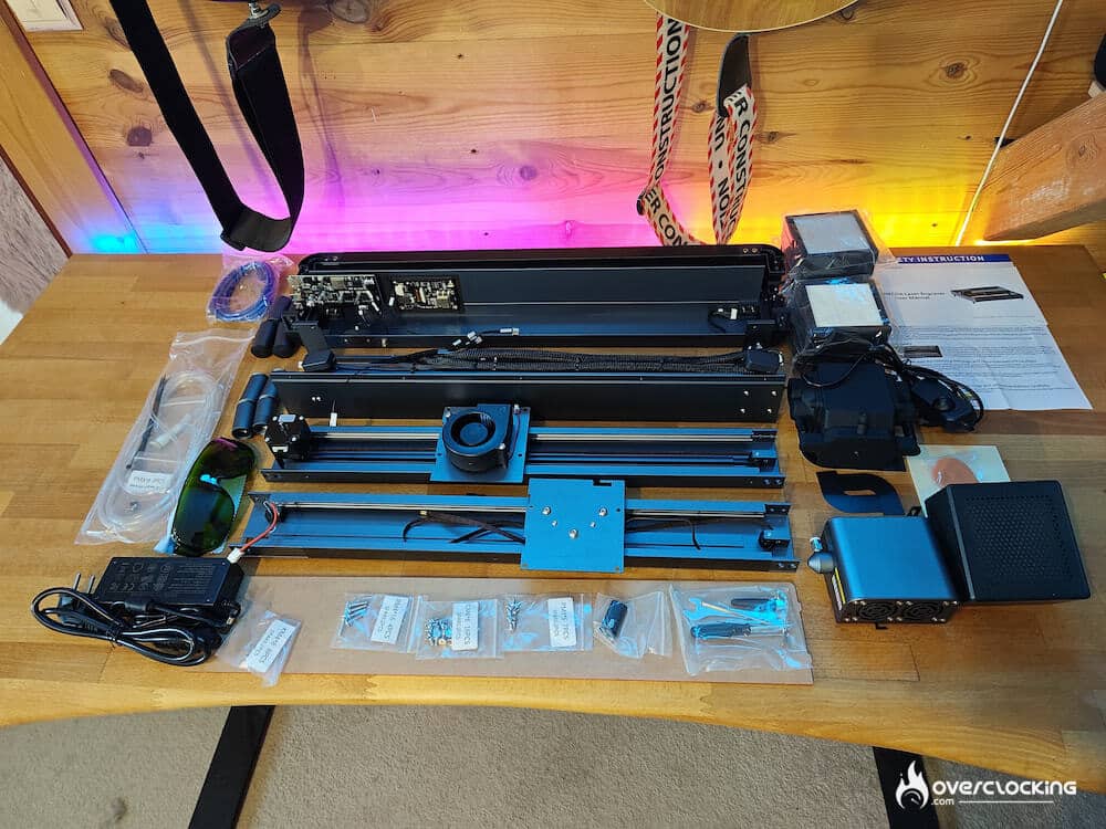

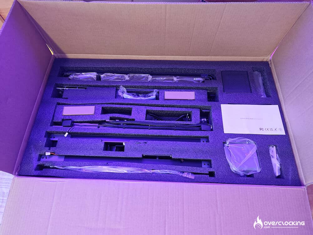

Dans le colis, les pièces du PHECDA sont très bien présenté et protéger. Mais on voit directement qu’on aura un assemblage complet de la machine à faire.
La machine est livrée avec tous les vis et outils dont vous aurez besoin pour l’assembler. Vous aurez aussi le droit à des filtres supplémentaires, des lunettes de protection et quelques matériaux pour tester.
L’assemblage n’est pas évident, toutes les pièces ont un sens et elles ne sont pas toujours bien indiquées. Donc il faut prendre son temps pour ne rien rater, se fier à la vidéo d’assemblage qui se trouve sur la carte mémoire plutôt que le manuel et après environ 30-40 minutes vous pourrez brancher votre machine pour la première fois.

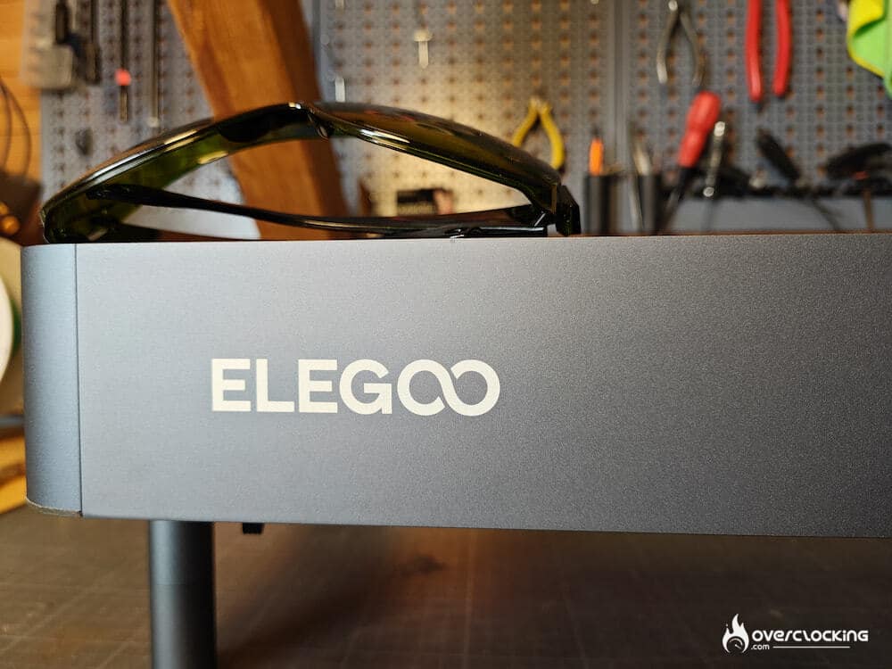

L’Elegoo PHECDA a un look plus stylé et moins industriel que les autres machines laser, avec une très belle finition métallisée gris sidéral qui correspond à l’esthétique générale des imprimantes 3D de la marque.

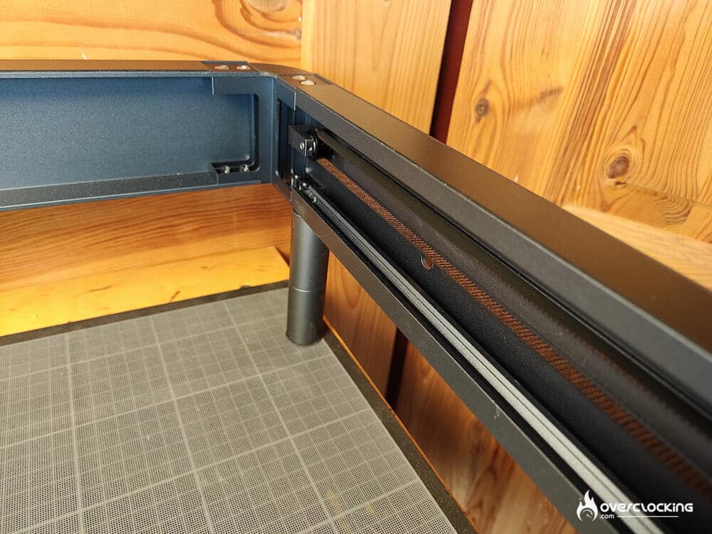

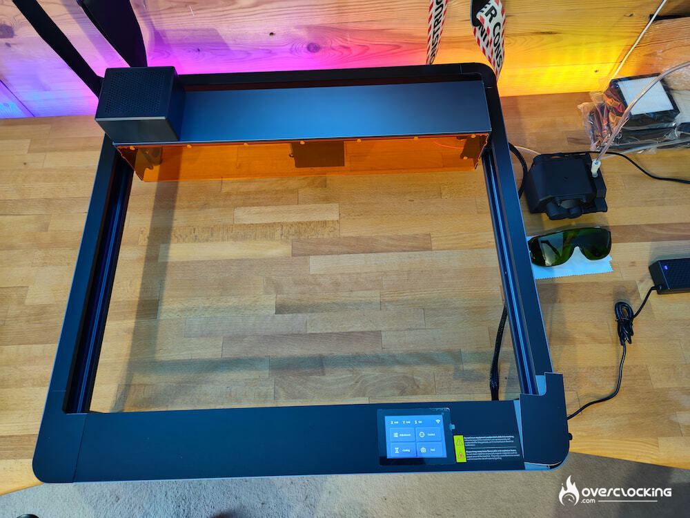

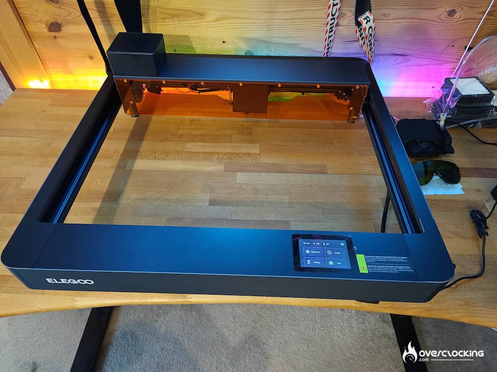

La PHECDA offre une zone de travail de 400x400mm. Mais ça ne contraint pas la taille des objets que vous pouvez personnaliser, car vous pouvez simplement poser la machine sur le matériau à graver ou découper. Un avantage face aux alternatives qui offrent un support/lit intégrée. Il faudra cependant faire attention de protéger votre plan de travail pour ne pas le détruire.

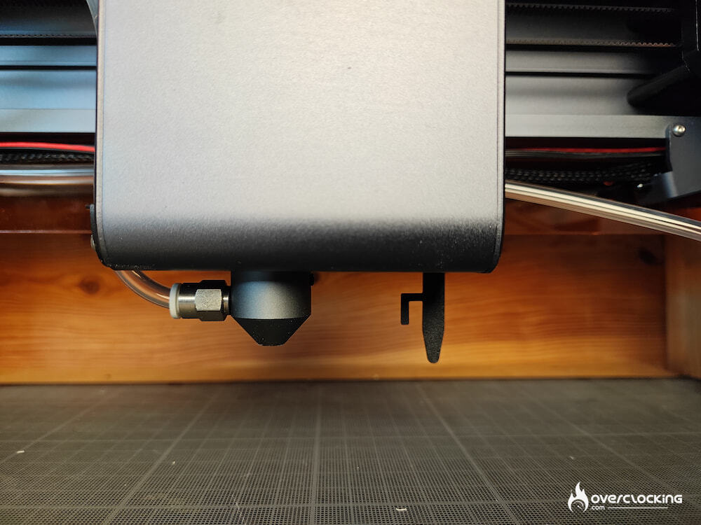

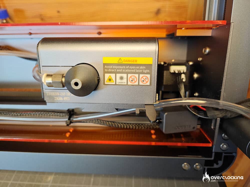

La hauteur de la tête du laser est réglable jusqu’à 75mm sur cette version. Et le laser offre un point focal de 0,07 x 0,13mm.

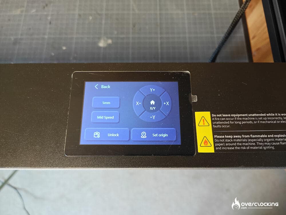

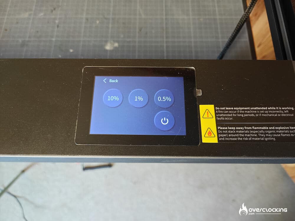

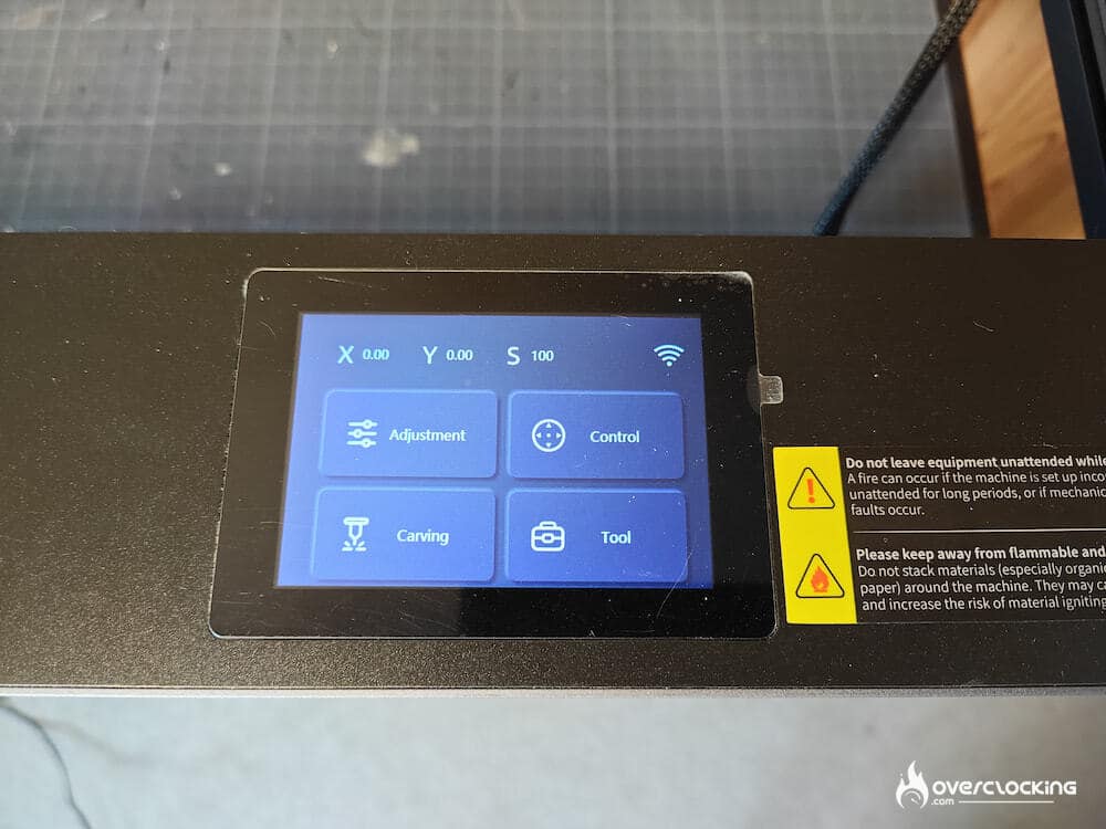

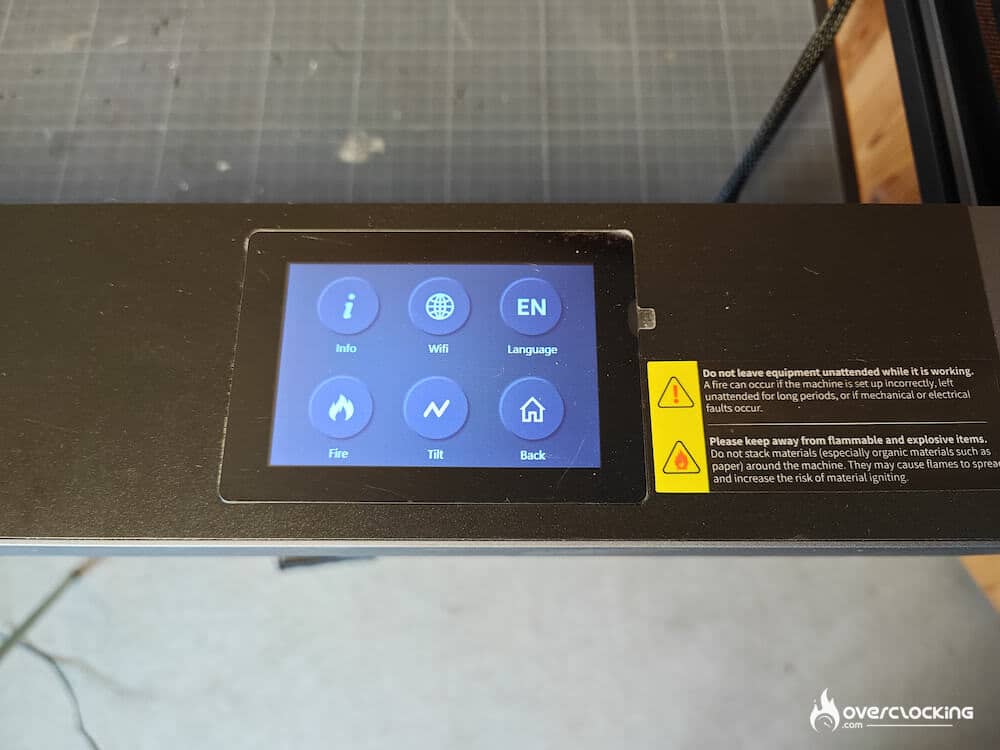

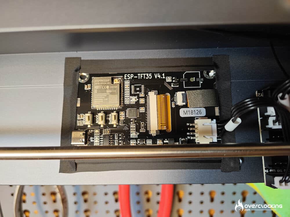

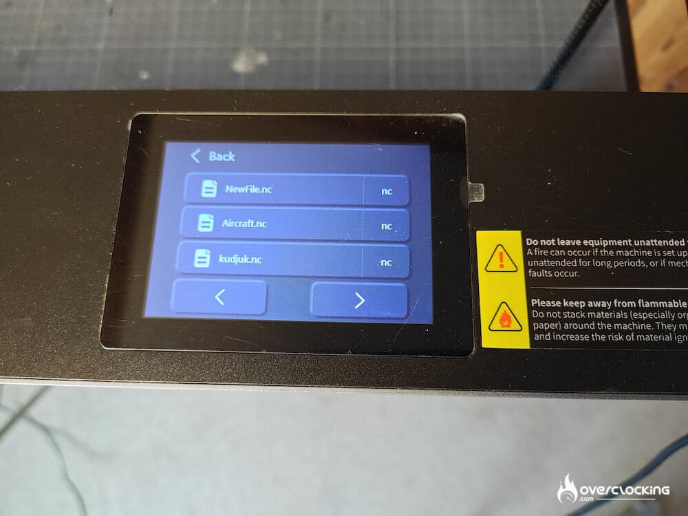

L’écran tactile est positionné sur l’avant de la machine. Les menus sont très intuitifs et simples d’utilisation.

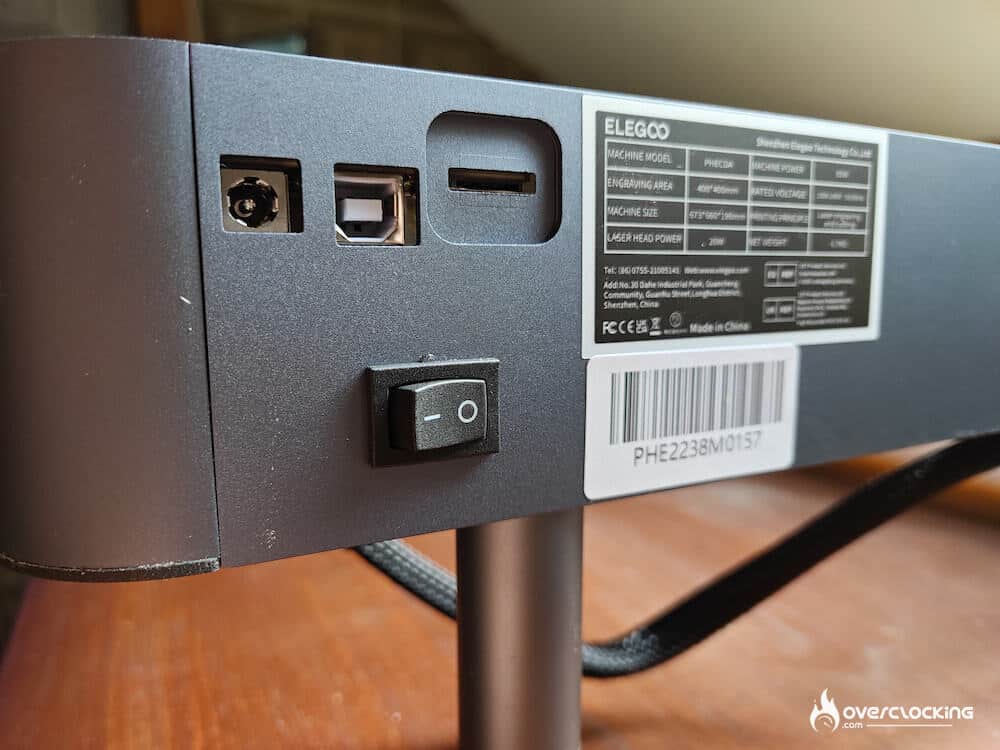

Tous les connecteurs se trouvent à droite de l’écran.

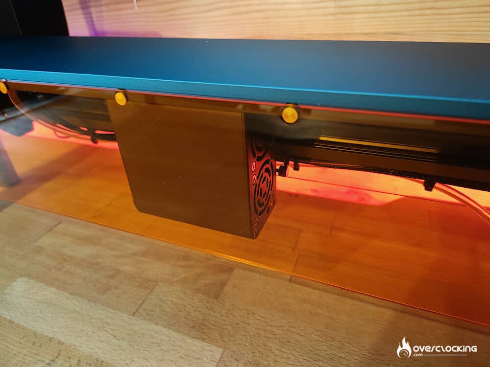

En plus des lunettes de protection fournies, la PHECDA dispose de 2 plaques transparente / orange pour pour protéger vos yeux, l’une vient se fixer à l’arrière de l’axe du laser, tandis que l’autre vient à l’avant avec un système de fixation magnétique qui permet l’accès au module laser et le réglage de la hauteur. La plaque UV magnétique est bien pensée pour accéder au laser et ses réglages facilement.

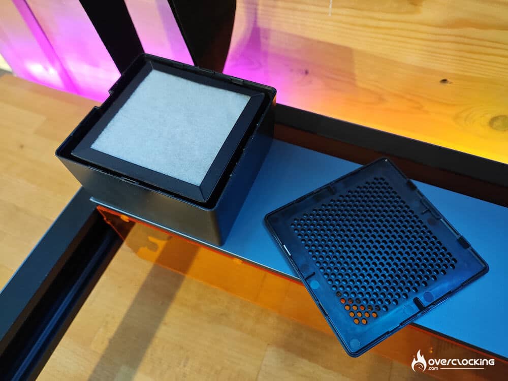

Filtration

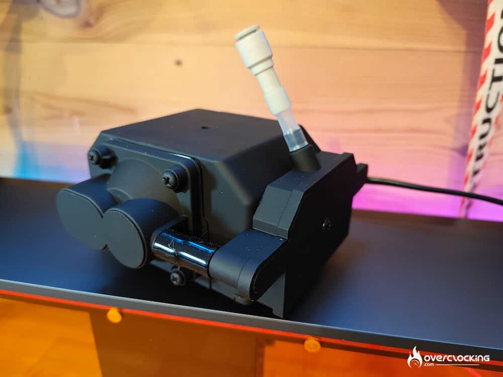

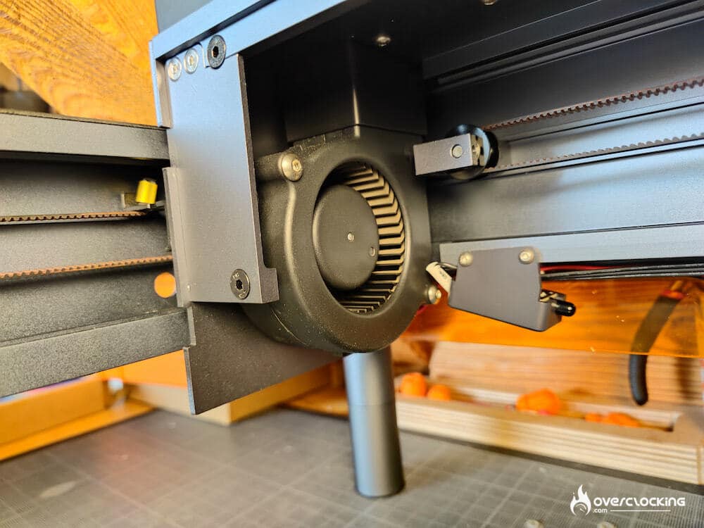

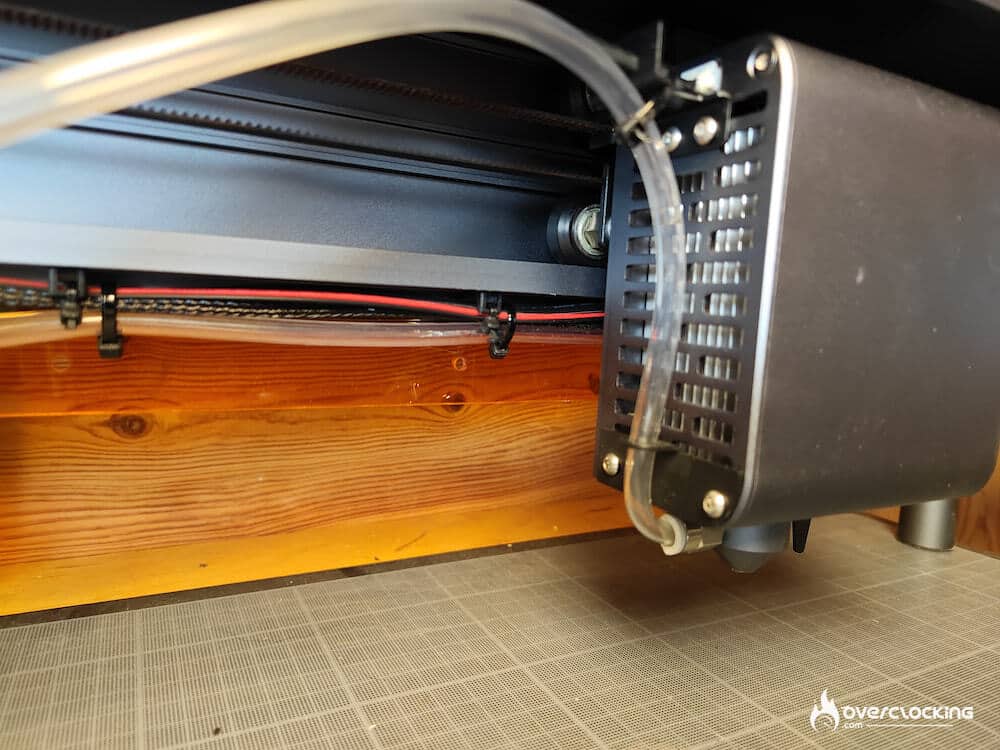

Notre version est équipée de la pompe à air, ce qui aide pour la qualité de découpe mais aussi pour réduire les fumées. Cependant on ne peut pas s’attendre à des miracles pour le prix. La filtration est bien présente mais a vu de nez, je pense que seulement 50% de la fumée est filtrée. Ce qui ne devrait pas être trop nocif pour de la gravure sur bois, mais pas terrible quand on s’attaque aux plastiques.

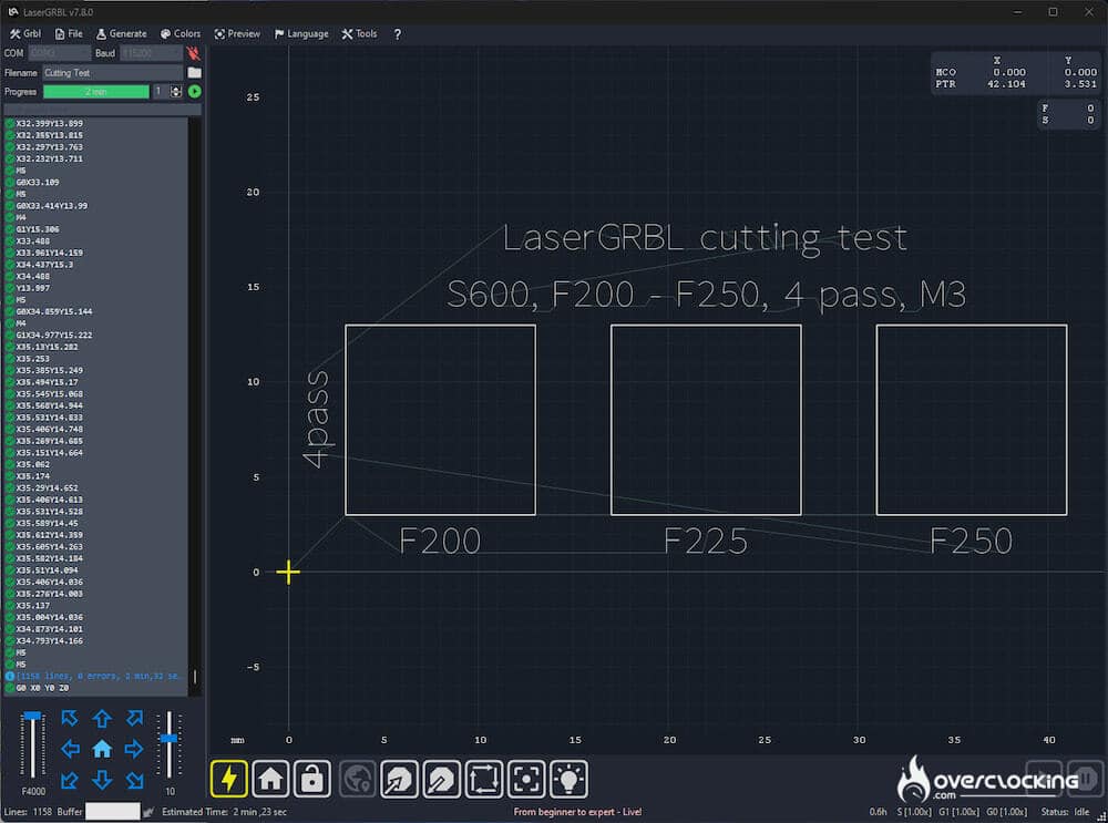

Pour contrôler la PHECDA vous aurez une multitude de solutions. Niveau connexion, vous pourrez utiliser la carte SD, un câble USB ou bien même votre smartphone via l’app. Et pour les logiciels PC, Elegoo recommande LaserGRBL ou LightBurn suivant vos préférences.
Pour nous c’est la version app smartphone qui nous a plu. Bien que n’étant pas parfaite, la prise en main est rapide et c’est une fonctionnalité très appréciée pour personnaliser un tas d’objets très rapidement. Ça en deviendrait même une manie… Ce qui n’aurait pas été le cas si on devait passer par l’ordinateur à chaque fois pour paramétrer une gravure ou découpe.
Test Elegoo Phecda
Pour la gravure via le PC, vous aurez des indications pour l’utilisation de LaserGBRL, et quelques de paramètres suivant les matériaux, mais vous aurez besoin de faire des tests pour assurer une bonne gravure. Elegoo aurait pu livrer un tableau plus complet pour les paramètres recommandés, et un fichier test pour pouvoir calibrer facilement le laser. Quelques fichiers d’exemple (comme la benchy des imprimantes 3D) auraient aussi été un plus appréciables.
Si vous êtes un débutant, c’est là que vous devrez passer du temps et faire vos recherches. Si vous avez déjà de l’expérience avec un graveur laser ou CO2 entre les mains, vous pouvez déjà vous éclater.

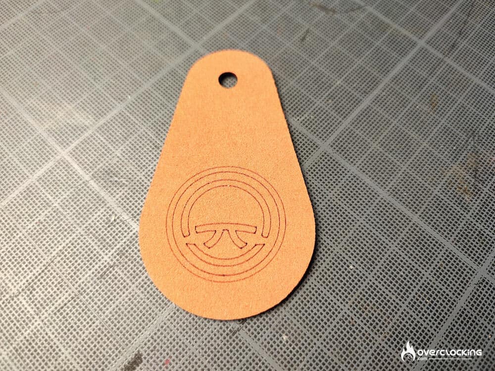

Cuir : la définition de la gravure et la découpe est parfaite et très rapide.

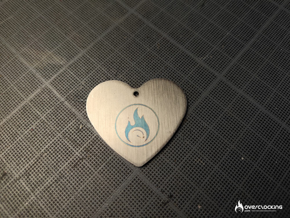

Acier inoxydable : il faudra faire plus attention bien calibrer, sur notre photo on a tenté de faire 2 passes. Au final, il aurait fallu augmenter la puissance du laser et le faire en 1 passe pour avoir des bords plus précis.

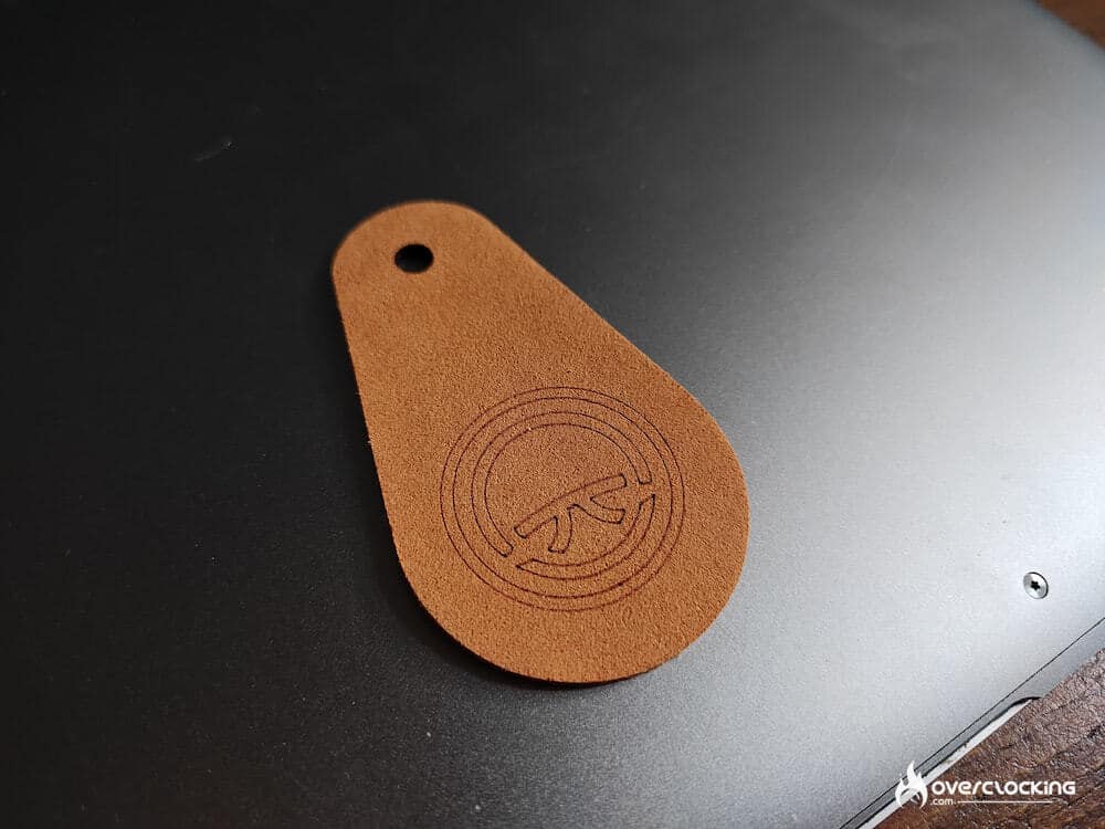

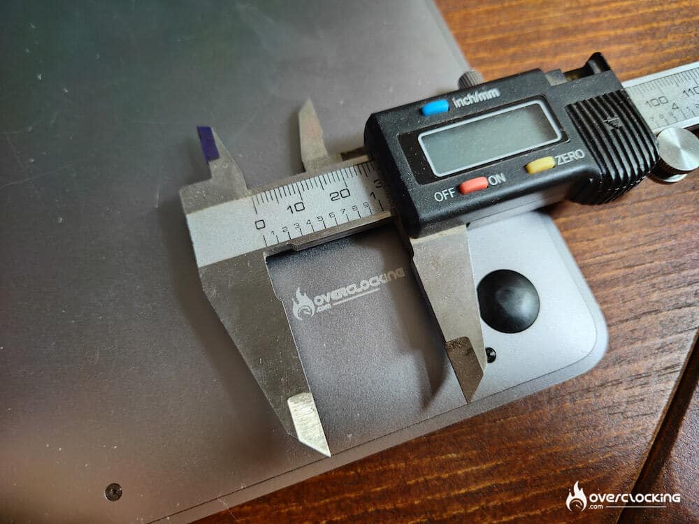

Aluminium anodisé : super résultat après 2 tests, il faut cependant ne pas graver trop petit si l’aluminium est granuleux comme sur notre macbook en photo. Un fichier vectoriel serait aussi bien plus précis que le png utilisé.

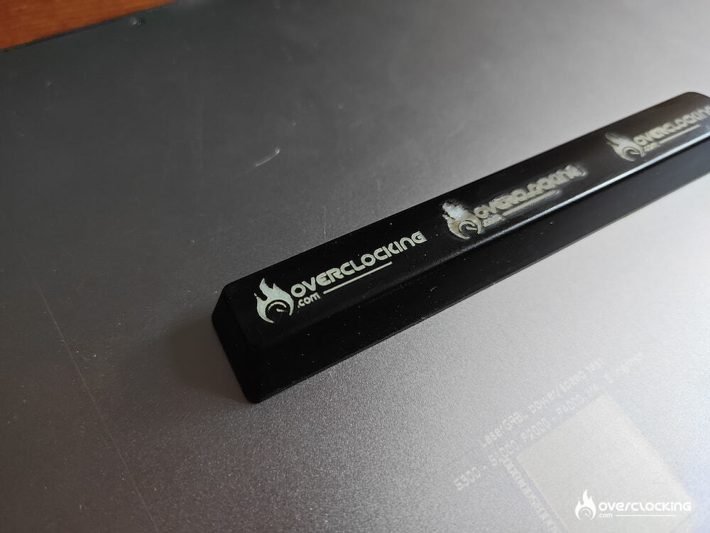

Plastique peint : surement là où la machine sera le plus utilisé pour nous, la gravure de keycaps est facile, à condition d’avoir bien calibré la machine pour ne pas brûler le plastique, juste la couche de peinture. Encore une fois, la définition serait parfaite avec un fichier vectoriel.

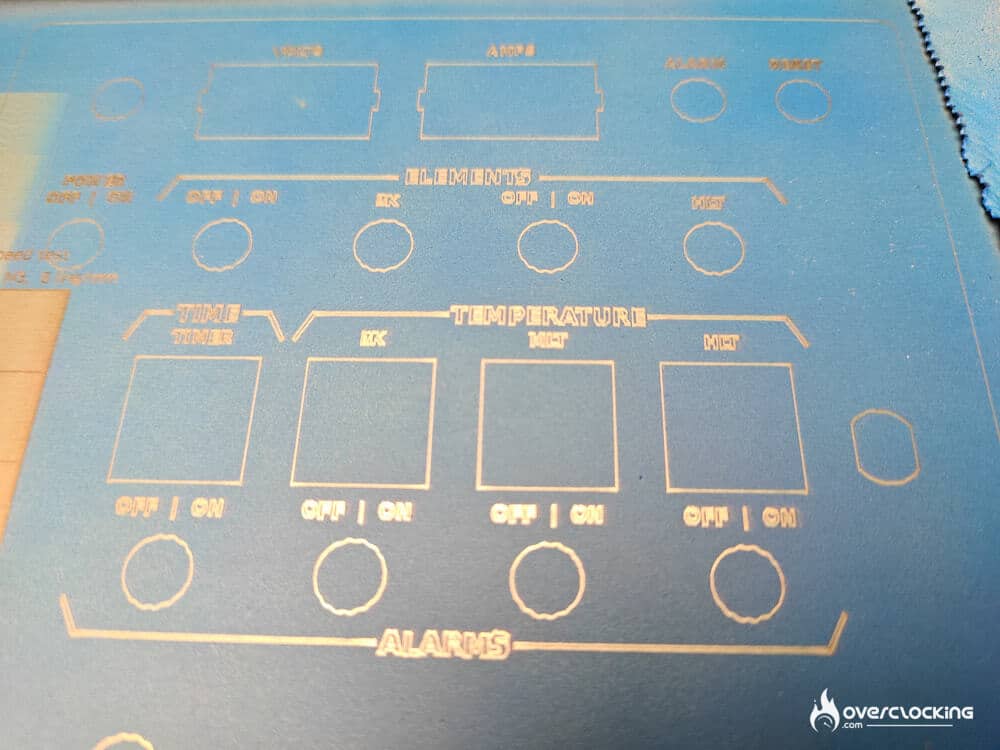

Métal peint : si vous souhaitez graver sur les faces de votre ordinateur, je vous conseille d’utiliser l’intérieur du boîtier pour tester puissance et vitesse avant de toucher aux faces visibles. Le rendu est bon sauf pour les cercles.
