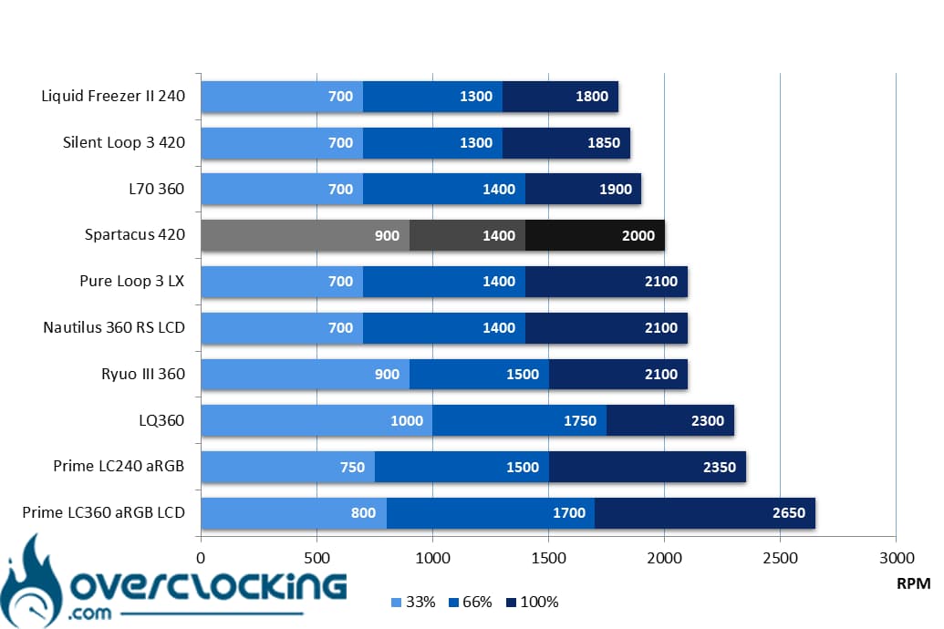

Vitesse de ventilation :
DeepCool Spartacus VitessePar rapport à d’autres kits watercooling, les ventilateurs du Spartacus 420 ne sont pas les plus rapides comme on peut le voir. Effectivement, à 2000 tr/min à 100% de vitesse, il se place entre un SAMA L70 et un Pure Loop 3 LX 240.
Sinon, à 66% de vitesse, nous enregistrons 1400 tr/min et 900 tr/min à basse vitesse ce qui est un peu plus élevé que la majorité des kits de notre comparatif.

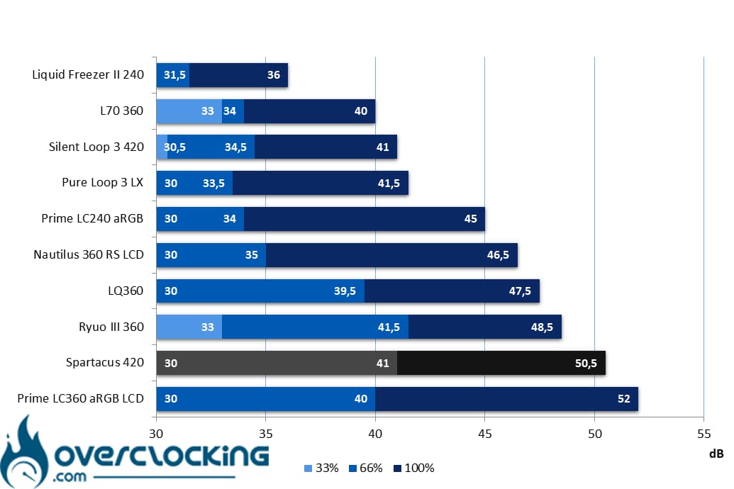

Bruit :
DeepCool Spartacus bruitEn revanche, bien qu’il ne s’agisse pas de l’AIO disposant des ventilateurs les plus rapides, les nuisances sonores se font vite entendre lorsque le kit tourne à pleine vitesse. Comme on peut le voir, ce dernier affiche plus de 50 dB à 100% de vitesse pour retomber à 41 dB à 66%. Pour finir, il est totalement silencieux à 33% de signal PWM ce qui le rend agréable à utiliser dans ces conditions, d’autant que la pompe se montre parfaitement discrète également, même à pleine vitesse.
