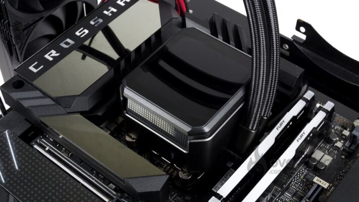

Pour la partie installation, il faudra conserver sa backplate AMD, DeepCool n’en fournissant pas. Si vous ne l’avez plus, un petit tour sur eBay doit vous permettre d’en retrouver une facilement.
Le montage du Spartacus 420 :
Que l’on soit sur socket AMD ou Intel, la première étape consiste à monter les bras de montage sur la pompe. Pour cela, on se servira des petites vis grises fournies dans la partie accessoire. Sur plateforme Intel, il faudra veiller à ce que les tiges filetées partent vers le bas et non vers le haut.

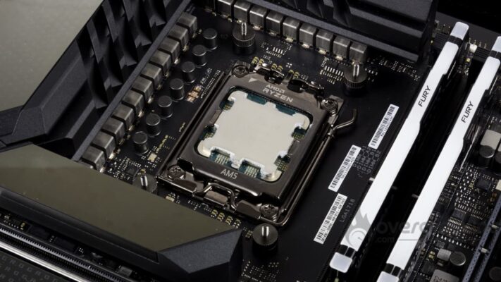

Du côté d’AMD, la suite des opérations est simple : on dévisse les bras de montage d’origine puis on vient visser des entretoises à jupe plastique aux quatre coins du socket. Il ne reste plus qu’à positionner la pompe et à la visser à l’aide d’écrous à main.
Sur socket Intel, c’est plus… Exotique, dirons-nous puisque le vissage se fait à l’arrière de la carte mère. Ainsi, il faudra positionner la pompe puis placer la backplate à l’arrière de la carte mère. Le vissage se fait ensuite par l’arrière à l’aide du gros écrou fourni en bundle.
Bref, un système qui peut s’avérer pratique à condition de monter sa carte mère dans le boîtier avant de procéder au montage de la pompe. Dans notre cas, sur table de bench, ce n’est pas très confortable, car il faut tenir la carte en équilibre, positionner l’écrou puis utiliser un tournevis pour terminer le serrage en espérant ne rien faire tomber. Ce mécanisme nous évoque fortement ce que faisait be quiet! avant de réviser son système de montage qui faisait l’objet de vives critiques à l’époque.
Enfin, nous émettons quelques réserves quant à la compatibilité de la backplate avec les boîtiers. Les écrous de cette dernière étant épais, il n’est pas impossible de tomber sur certains modèles où la backplate vient taper dans le fond du plateau de la carte mère empêchant ainsi le montage de l’ensemble. Nous avons eu le cas sur notre table de bench et avons dû laisser la carte mère posée en loose dessus.
DeepCool Spartacus 420 écranAu niveau de l’écran, nous n’avons pas de critique particulière à formuler, ça fonctionne bien, il est lumineux et propose une bonne lisibilité ce qui est toujours plaisant. La partie software reste succincte, mais fait le travaille également. Comme souvent, nous aurions apprécié un peu plus d’intégration web avec un logiciel DeepCool Creative relié à une base de donnée .gif en ligne comme Tenor ou Giphy. Idem, un support des vidéos YouTube aurait permis à DeepCool de se placer au niveau de NZXT avec CAM.
