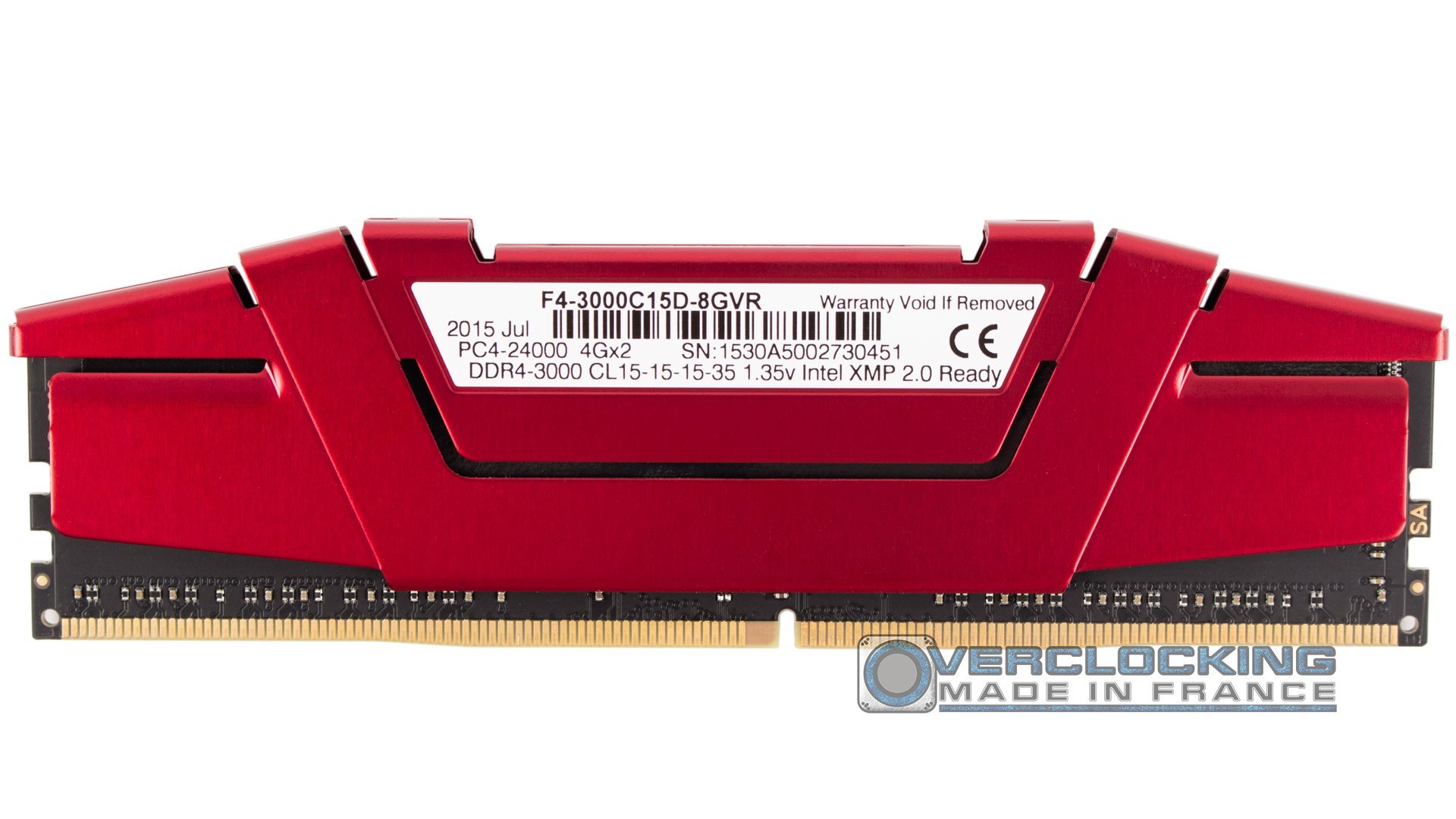

[OMF] DDR4 G.Skill RipJaws V 3000MHz CAS15 8Go

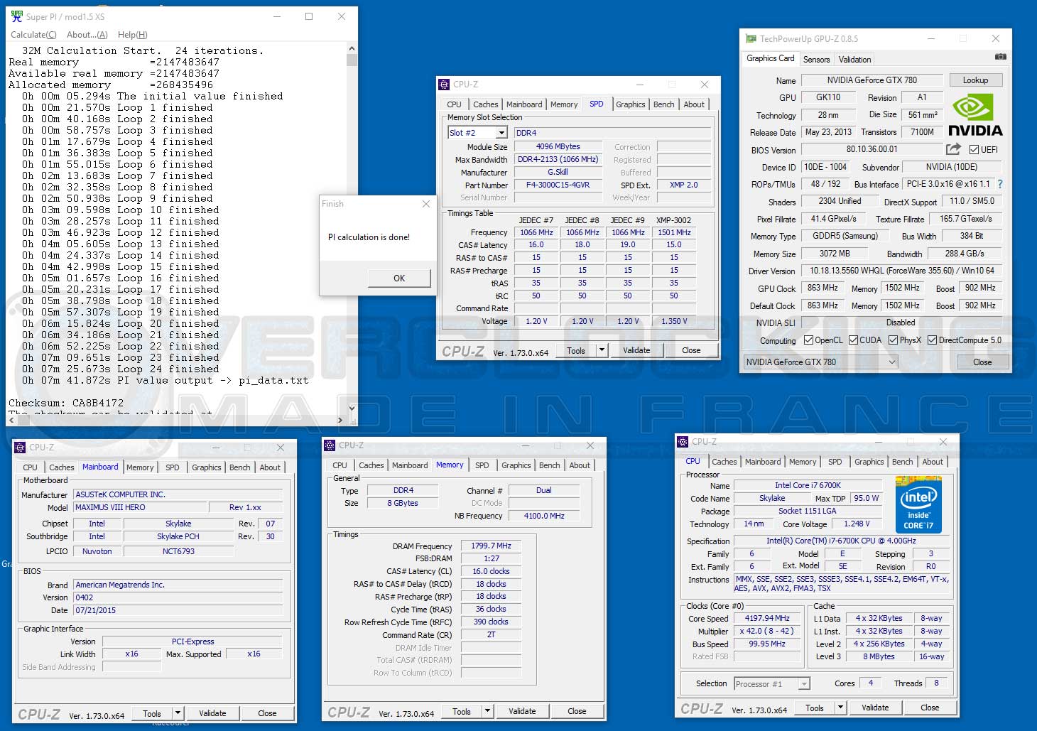

Dans la partie overclocking nous chercherons la fréquence maximum tout en optimisant les timings, afin d’obtenir les meilleures performances. L’objectif sera de faire une passe complète sur le benchmark SuperPI V1.5 XS en 32M. Il n’y a aucune limite pour la mémoire sur cette partie overclocking si ce n’est le refroidissement qui ne sera pas modifié. Le processeur restera lui à sa fréquence d’origine.
A titre d’information, les kits de DDR4 ont une tension de 1.35 V, voir 1.2 V pour les kits dit « low Voltage ». Nous avons appliqué une tension maximum de 1.5 V, ce qui reste raisonnable pour une utilisation quotidienne. Pensez à bien refroidir votre kit mémoire, surtout si vous avez une tour fermée ou la chaleur arrive à s’accumuler.
Test-Gskill-ripjaws-V-3000mhz-cl15-Overclocking-stable
Cliquez pour agrandir
Pour une utilisation en air, ce kit de G.Skill Ripjaws V est monté à pratiquement 1800 MHz, soit un gain de 300 MHz par rapport au profil XMP.
Le kit s’est avéré utilisable pour un long run de SuperPi 32M avec les timings suivant : CL16 18-18-36 2T.
Nous arrivons donc à finir un test de SuperPi 32M en 7 min 41 secondes et 872 millièmes, soit un gain de plus de 8 secondes sur les fréquences d’origine du kit (7 min 49 secondes). Comparé aux fréquences dites « standard » soit 2133 MHz (7 min 55 secondes).
