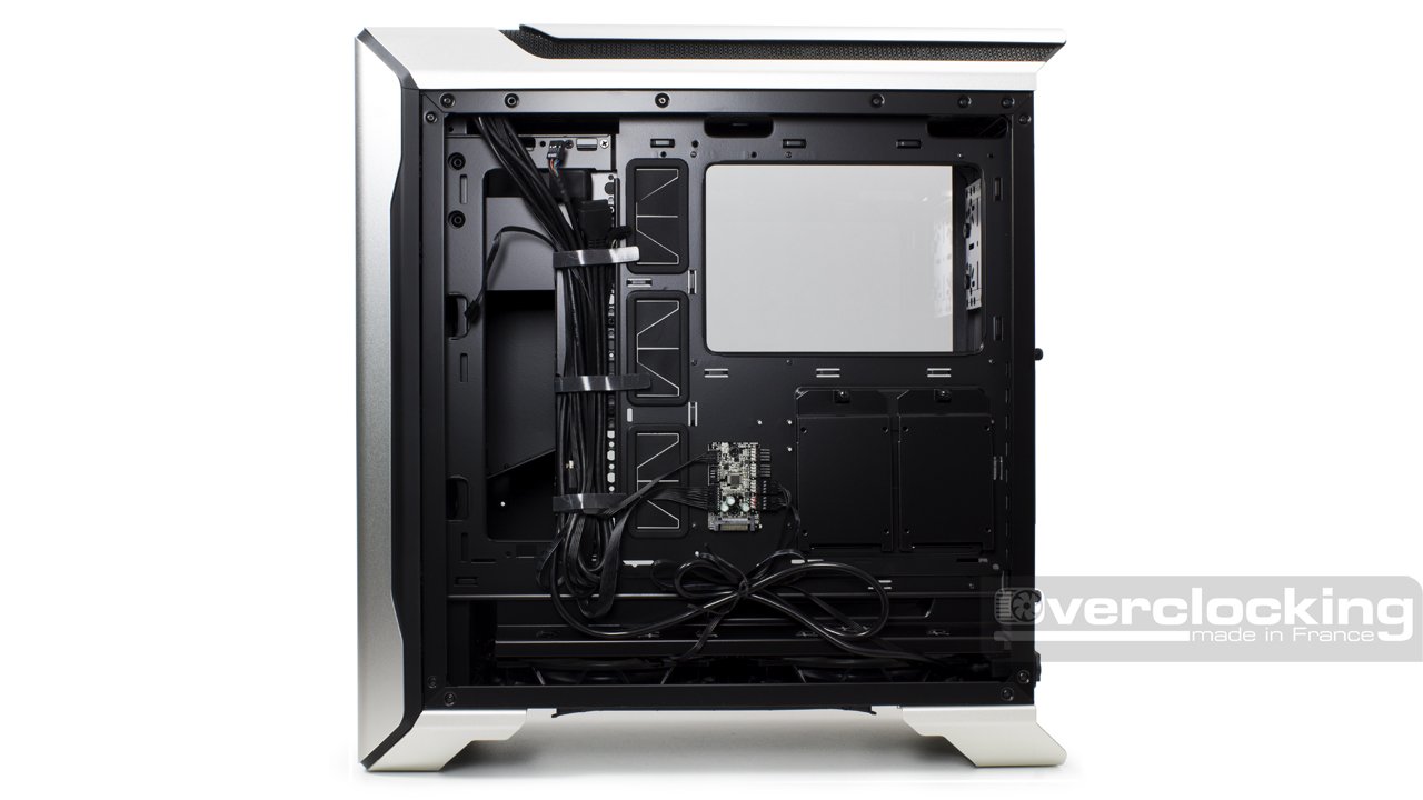

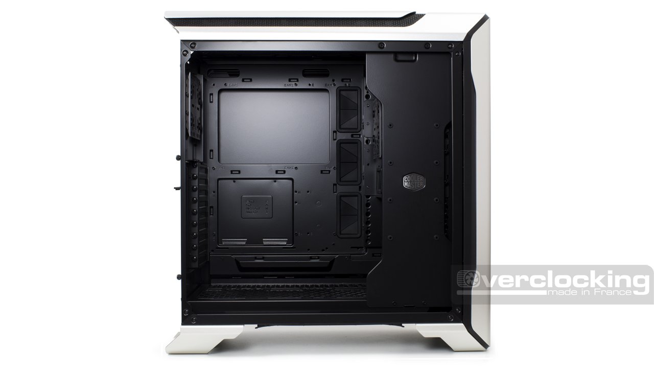

À l’intérieur, on retrouvera quelques changements par rapport à un boîtier plus classique. Dans un premier temps, pas de cache alimentation dans le bas du boîtier. Le bloc d’alim s’installant à l’avant, on comprend mieux pourquoi.
Malgré tout, cela n’empêche pas notre SL600M d’être bien pourvu en passage de câble. On peut déjà en repérer trois larges sur la partie de droite. Deux autres sont disponibles au-dessus de l’emplacement de la carte mère tandis qu’un dernier la longera dans le bas.
Enfin, petit mot concernant le support des cartes mères. Le MasterCase SL600M est conçu pour accueillir des cartes au format mini-ITX, micro-ATX et ATX. Le constructeur stipule même que les références E-ATX jusqu’à 12″ de large pourront rentrer dedans.

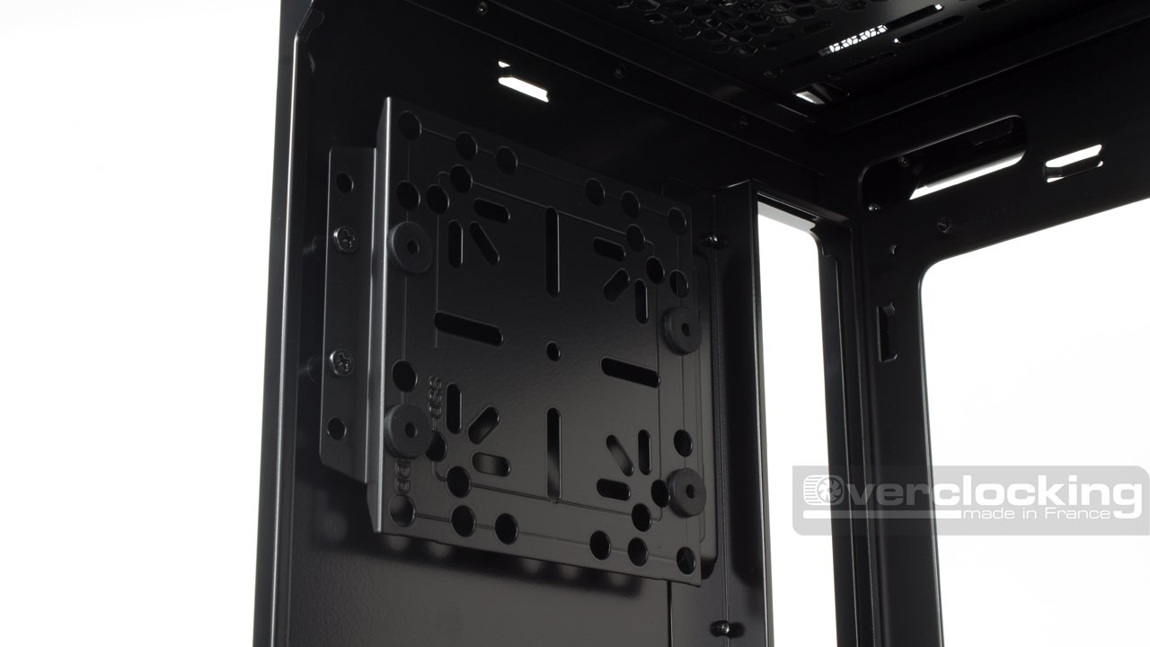

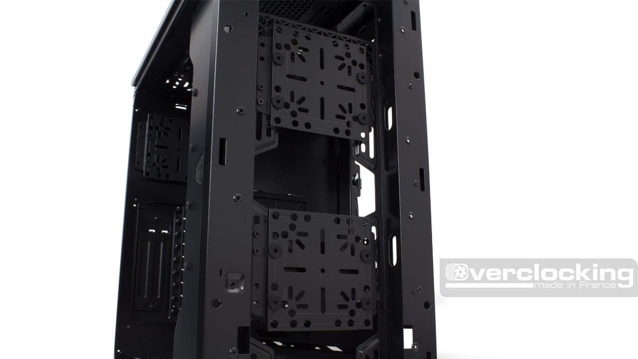

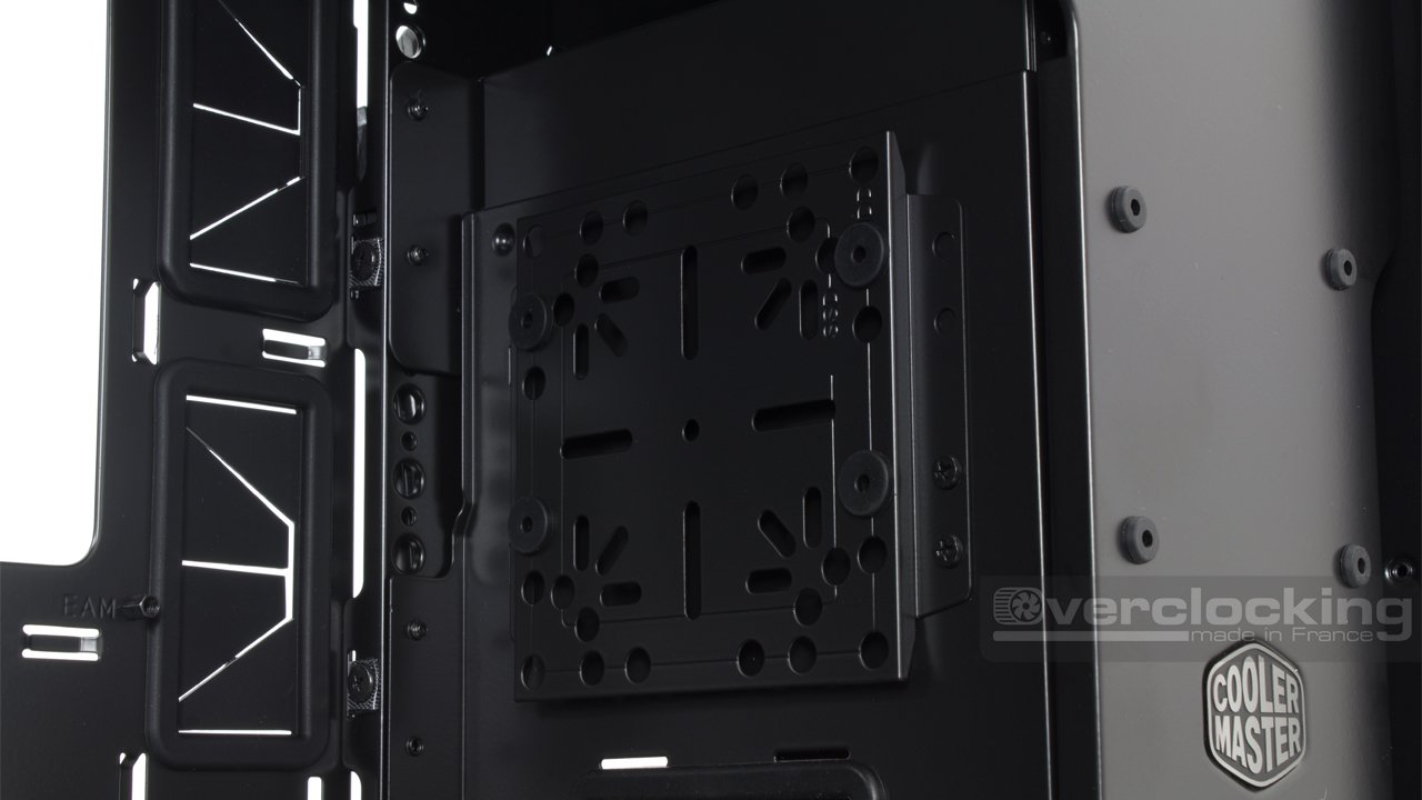

Les emplacements de stockages sont répartis un peu partout à l’intérieur de ce SL600M. Étant donné que le boîtier n’offre pas de cage HDD à proprement parler, les unités de stockages s’installeront sur des platines dissimulées ici et là. Ces platines sont également « multifonctions » puisqu’elles pourront aussi faire office de support de pompe.
De base, le SL600M de Cooler Master pourra accueillir un total de quatre unités 3.5″/2.5″. Les platines compatibles avec ce type de stockage se trouvent derrière la façade, à l’arrière du boîtier et au niveau du cache alimentation à l’avant.
Cooler Master SL600M
Pour les unités 2.5″ plus spécifiquement, on retrouvera deux platines situées à l’arrière du plateau de la carte mère. Deux autres sont disponibles au niveau de la platine située en face de l’emplacement de l’alimentation.

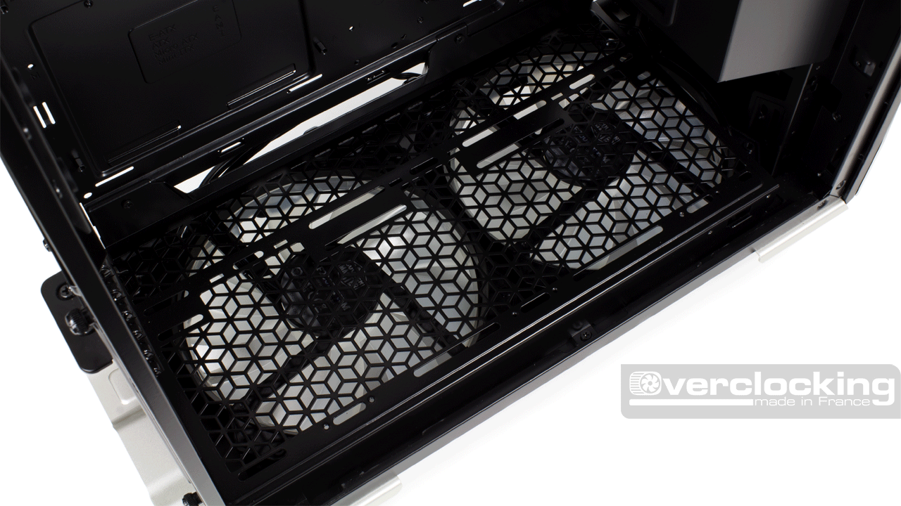

De base, le MasterCase SL600M arrivera avec deux ventilateurs seulement. Rassurez-vous puisqu’il est question deux modèles de 200 mm alimentés par PWM. À plein régime, le constructeur annonce 800 RPM. De notre côté, nous avons mesuré (à l’aide du réhobus) 500 RPM en 8V et 250 RPM en 5V.

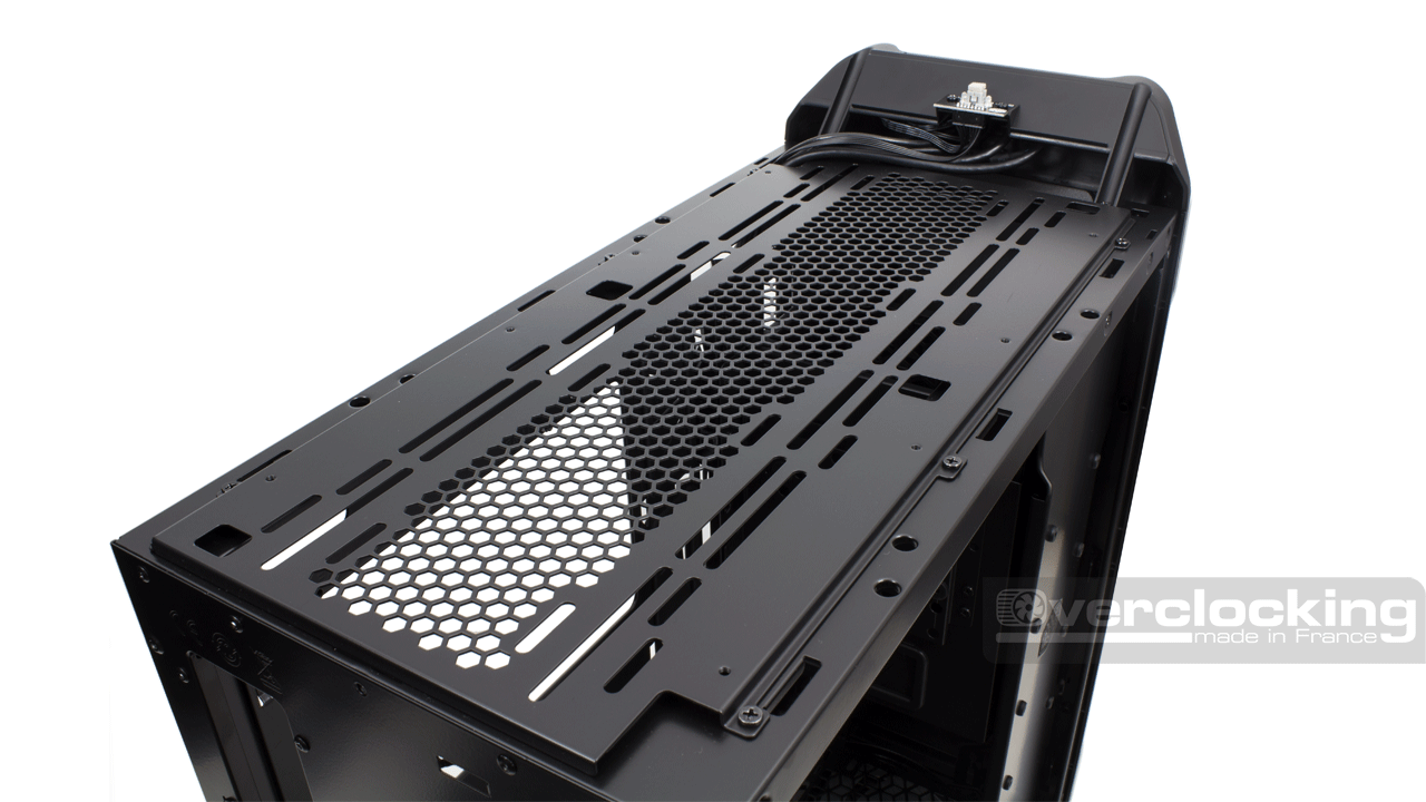

Sinon, pour ce qui est des ventilateurs, le SL600M offre les mêmes possibilités que les ventilateurs soient positionnés dans le haut ou dans le bas. En effet, on retrouve trois emplacements de 120 mm contre deux en 140 mm. Les ventilateurs de 200 mm s’installeront par deux uniquement.
Côté watercooling, tout ceci nous mène à un support des radiateurs de 360 mm maximum en haut et en bas. Néanmoins, l’épaisseur maximale variera 43 mm maximum dans le haut contre 72 mm dans le bas avec un/des GPU à la verticale.
On termine par tout ce qui est ventirad. Ici, le SL600M contraindra l’utilisateur à opter pour un dissipateur ne dépassant pas les 191 mm de hauteur. Ce qui laisse pas mal de choix !

Le SL600M cache quelques petits détails qui peuvent s’avérer bien pratiques. Effectivement, pour l’installation des ventilateurs, les grilles supérieures et inférieures sont amovibles. Elles sont maintenues par quatre vis cruciformes.

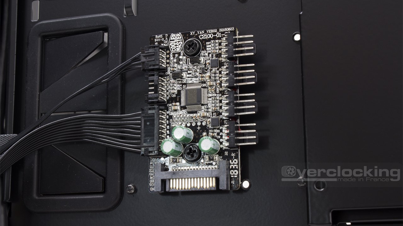

On retrouvera également un hub fan présent à l’arrière du plateau de la carte mère. Ce dernier permettra de gérer jusqu’à quatre ventilateurs PWM. L’alimentation de celui-ci se fera via une prise SATA. De même il gérera la détection de mouvement pour l’illumination des ports USB du panneau de contrôle.
