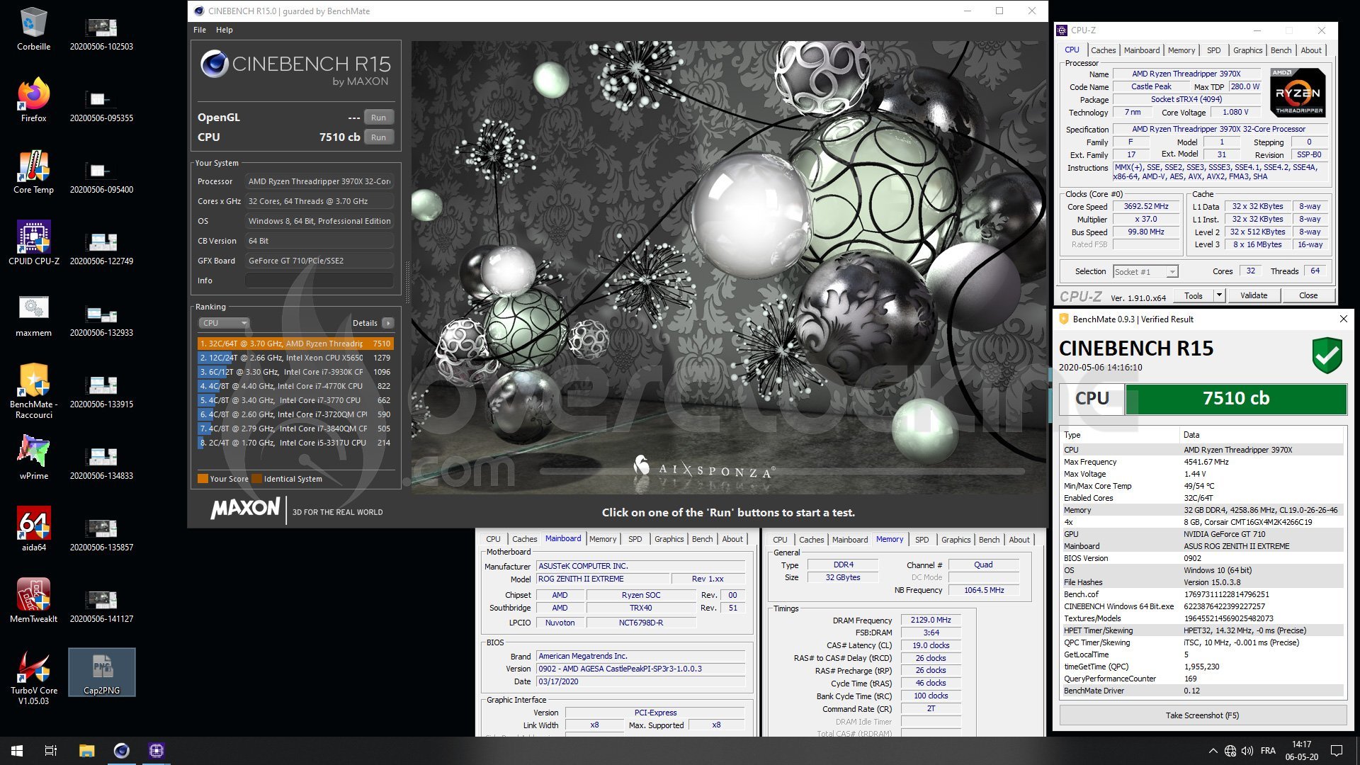

Ci-dessous, les résultats que j’ai obtenu avec cette exemplaire du Threadripper 3970X. Pour informations, @stock, c’est-à-dire sans aucune modifications, juste avec le XMP activé pour kit mémoire et le FCLK sur 1800 MHz, le score sous Cinebench R15 est de 7417 points.

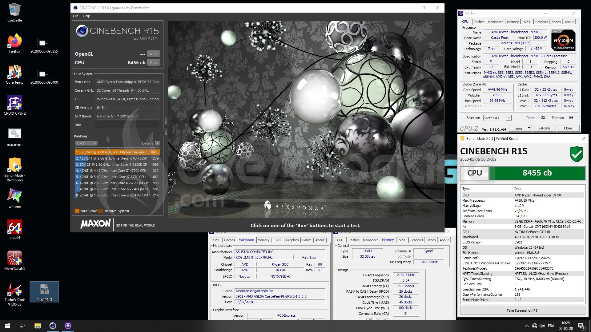

Résultats en overclocking 3970X et Zenith II Extreme
Comme on peut le voir, les gains sont très intéressants. La consommation monte en flèche dès que l’on touche à la tension à laquelle s’ajoute aussi la montée en fréquence. Par contre, les températures restent très correctes. Pour rappel, nous utilisons un système de refroidissement liquide EKWB couplé à un radiateur de 360 mm.

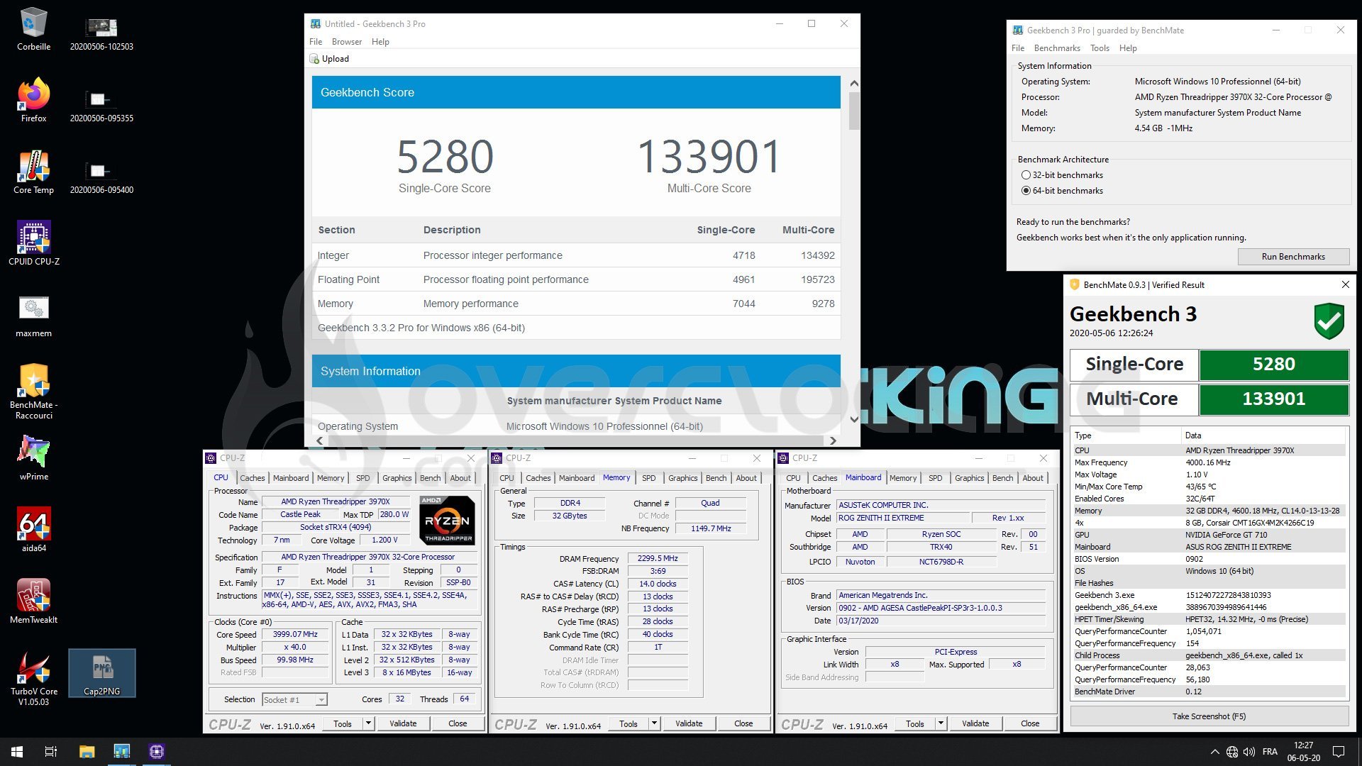

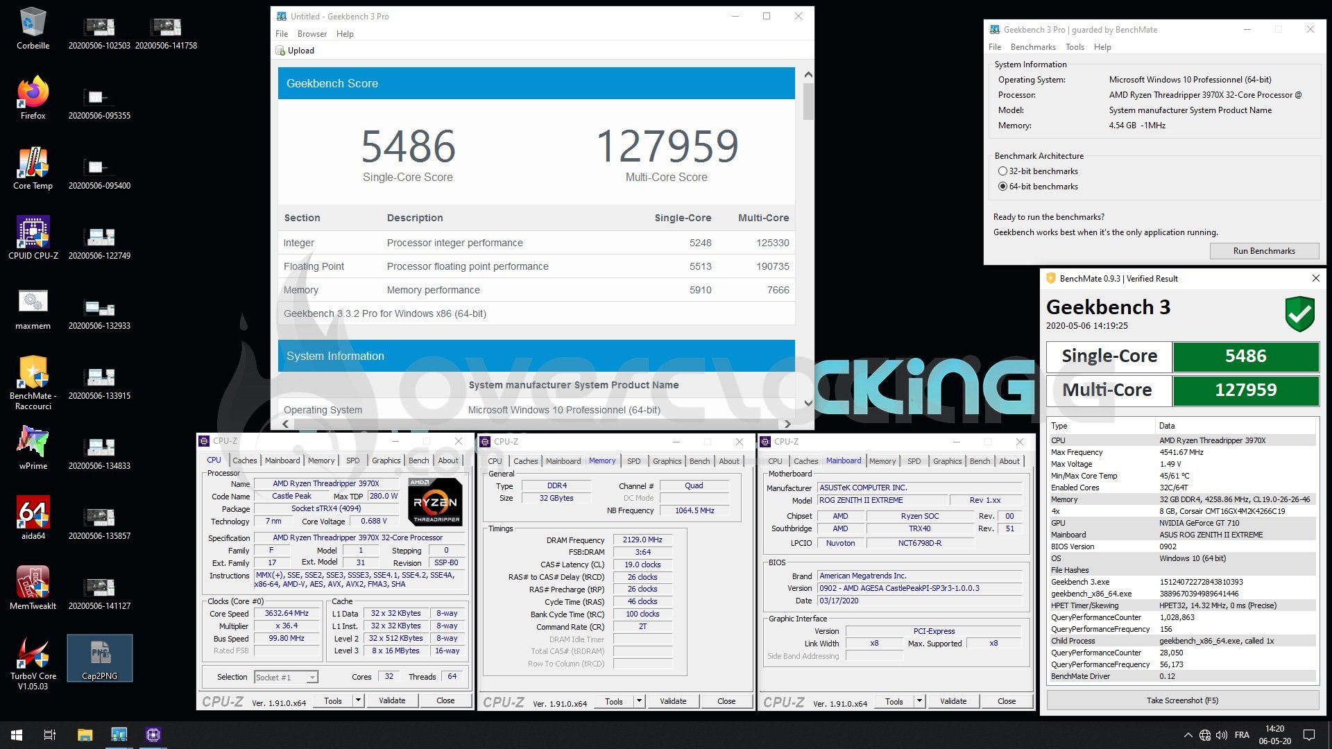

J’ai donc encodé mes paramètres afin de booter en 4600 MHz 14-13-13-26 en ayant préalablement baisser le max mem dans l’OS. Les quatre barrettes ont besoin de 1.85v pour booter et 1.9v pour les différents benchs. J’ai comparé les résultats face à ceux obtenus à stock avec Geekbench 3.4.2. Comme on peut le voir, le score memory passe de 7666 à 9278 points !

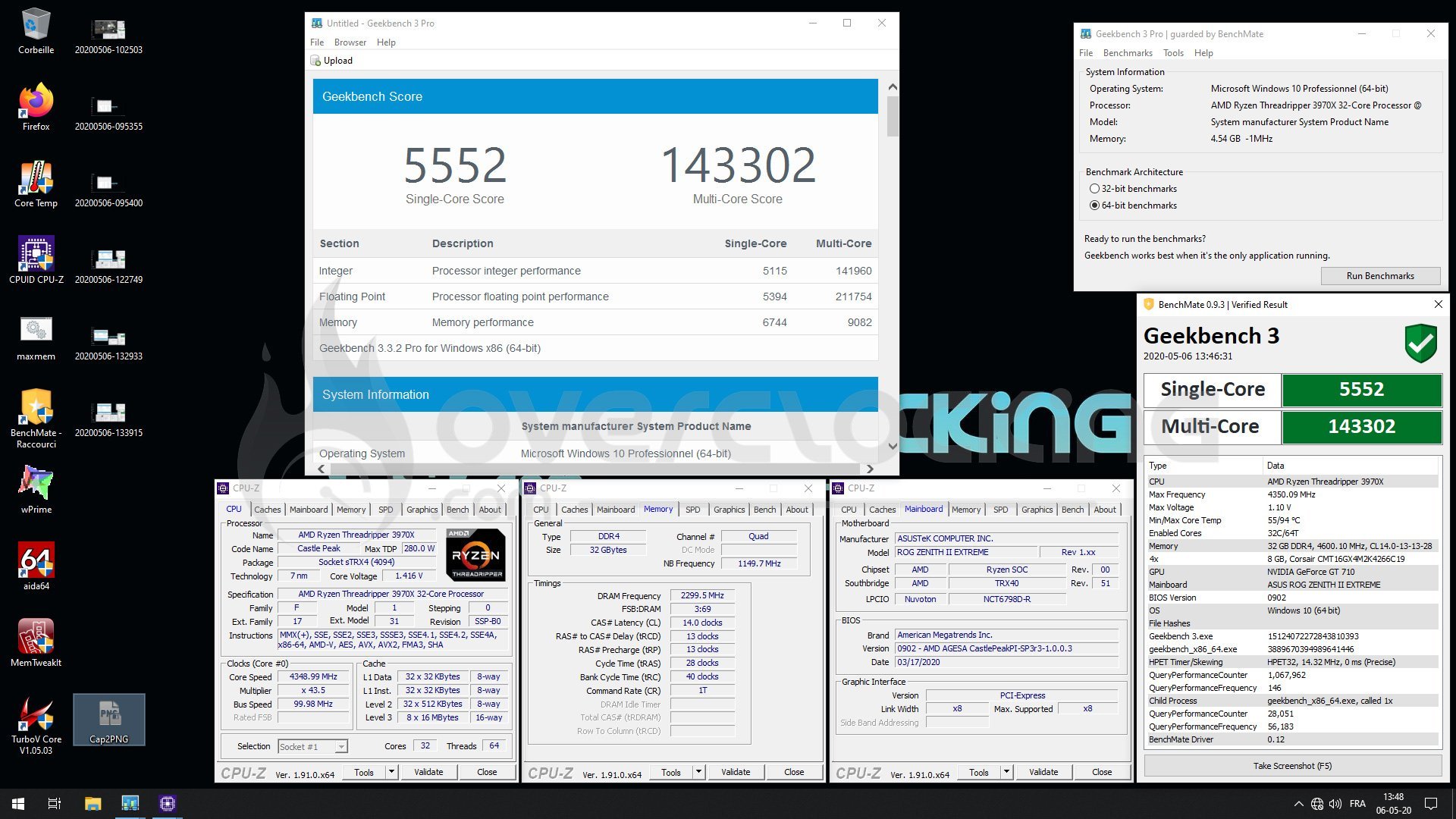

Voici pour terminer nos meilleurs scores en couplant l’overclocking CPU à 4450 MHz et celui de la mémoire à 4600 MHz en 14-13-13-26. Cette combinaison m’a permis de passer la barre des 8500 points à Cinebench R15.
