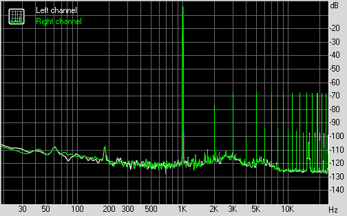

Ici nous regardons la distorsion harmonique. Le principe est d’injecter un signal à fréquence unique (ici 1 KHz), ce sera notre « signal fondamental », et de regarder ce qu’il en ressort.
Les pics que l’on peut voir aux valeurs multiples du fondamental (du 2 KHz, 3 KHz, 4 KHz …) sont des harmoniques non désirés. Plus les pics aux valeurs multiples sont grands, plus la distorsion harmonique est élevée (et moins on en a, mieux c’est). Le grand pic à 1 KHz est normal, c’est le signal qui a été injecté et qui lui est souhaité.
Là ça fait moins rêver… On peut se rassurer en disant que le taux de distorsions non harmoniques est assez faible. Par contre les distorsions harmoniques sont très prononcées.
On peut voir une asymétrie au niveau du rang de l’harmonique. En effet, les harmoniques impaires non voulues sont bien plus présentes que les harmoniques paires. Au niveau des harmoniques paires, on est à environ -95dB (si on omet celle de rang 2), ce qui est déjà une mesure vraiment très moyenne. Mais le pire se trouve au niveau des harmoniques impaires, supérieures à -70dB ! Et là c’est vraiment mauvais.
D’autant plus que les harmoniques non désirées ne s’affaiblissent pas au fur et à mesure de l’augmentation du rang. Elles restent au même niveau, et ce, aussi loin que la mesure porte. Nous avons donc une harmonique de rang 23 à -68dB. En plus il faut savoir que les distorsions harmoniques sur les rangs impairs sont les plus désagréables à l’oreille (plus en tout cas que les distorsion sur les harmoniques paires).
Ce résultat est très mauvais et montre un signal fortement distordu au niveau des harmoniques. Cela peut potentiellement amener les note à être agressives et désagréables à l’oreille. Le résultat sur le THD, vu de près est en réalité pire que ce que l’analyse du chiffre moyen laissait penser.

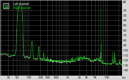

Nous n’allons pas analyser dans le détail ces mesures. Nous allons surtout remarquer qu’au niveau de l’IMD, on retrouve un comportement assez marqué : de la distorsion harmonique au multiple du fondamental de 60 Hz, ce qui montre encore une fois la très mauvaise distorsion harmonique.
Enfin l’autre chose intéressante était qu’à plusieurs reprises, et notamment au niveau du Crosstalk, on retrouve une asymétrie entre les canaux.
