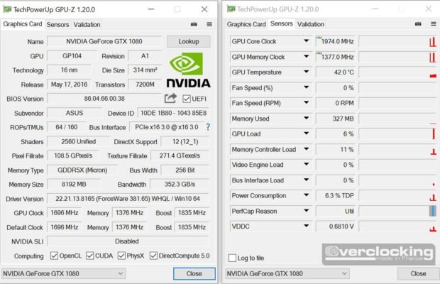

Comme nous le voyons directement sur ce tableau, les fréquences sont largement revues à la hausse. Outre le GPU qui passe à plus de 1835 MHz en BOOST, c’est la mémoire qui surprend. Enfin elle surprend par rapport aux premières versions de la GTX 1080. Ici, comptez sur 1376 MHz, soit les 11gbps annoncés.
Vous pouvez retrouver ces spécifications avec le logiciel GPU-Z :
Cliquez pour agrandir

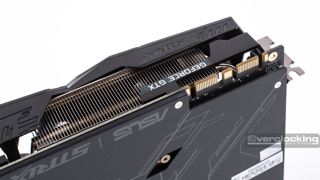

Comme toujours chez nVidia, on retrouve deux connecteurs type SLI pour une configuration Multi-GPU.

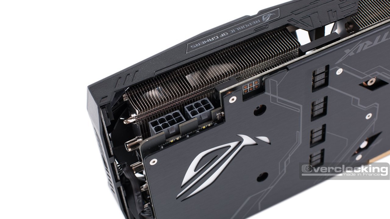

L’énergie sera fournie par un connecteur PCIe 8 broches, auquel on ajoute un autre connecteur, 6 broches cette fois-ci. Et oui, si fréquences augmente, il faut prévoir de quoi alimenter tout ça !

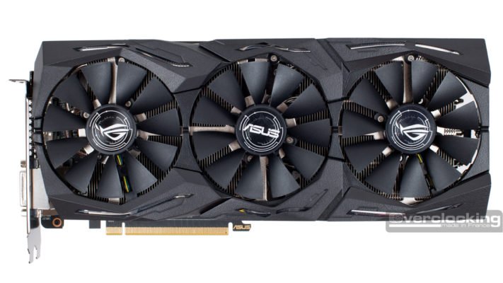

Donc ASUS, comme tout autre fabricant d’ailleurs, met un point d’honneur dans son ventirad. Et encore une fois, c’est du lourd (au sens propre également). Les ailettes du radiateur sont comme toujours en aluminium, avec une épaisseur de 40mm (2.5 slots), soit 40% de surface supplémentaire par rapport aux anciens radiateurs de la marque.
La base de ce ventirad est en cuivre nickelée (pour éviter l’oxydation), et est de type Maxcontact. ASUS a développé un système qui permet d’augmenter considérablement la surface d’échange entre le GPU et la base cuivre du ventirad. Objectif, 2x plus de surface d’échange.
La base du ventirad et ses ailettes sont reliées via 6 caloducs, et l’ensemble est refroidi à l’aide de 3 ventilateurs spécifiques à ASUS. La technologie 0 dB est également de la partie .
