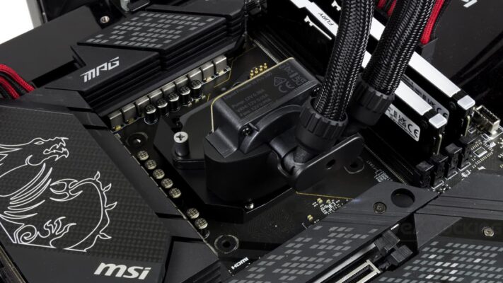

Avant d’entamer le montage de la pompe sur socket Intel, il faudra retirer le mécanisme de verrouillage d’origine. Pour cela, il faudra bien penser à l’ouvrir avant de le dévisser. S’il est refermé, avec la force excercée, c’est le coup à ce qu’il vous saute au visage, risquant d’endommager votre matériel au passage.

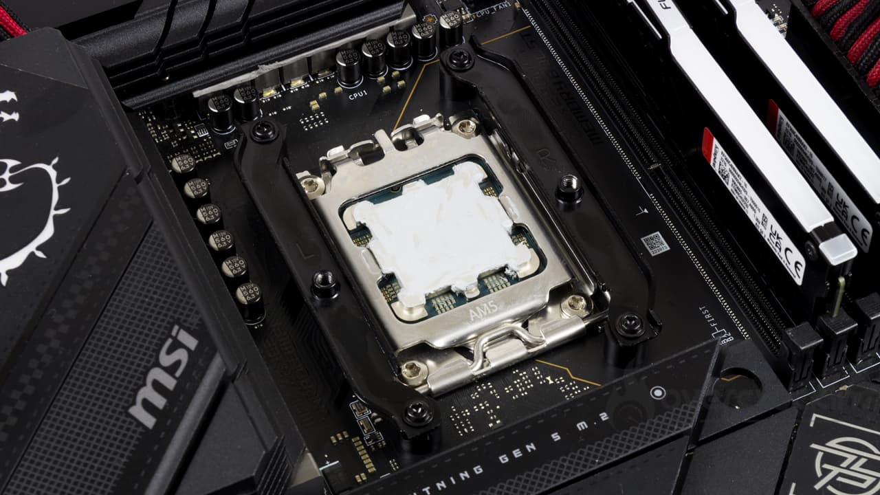

Une fois enlevé, on peut visser le contact frame sur le CPU, attention au sens. Il y a une flèche présente dans un coin qui doit pointer dans la même direction que celle du CPU. Pour le vissage, on utilisera des vis grises à tête cruciforme fournies.

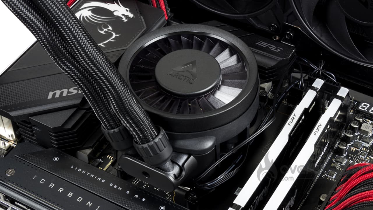

Une fois en place, il ne reste plus qu’à visser la pompe dessus après avoir appliqué de la pâte thermique sur le CPU. Enfin, place le capot sur la pompe et le tour est joué. Bien sûr, il ne faudra pas oublier de brancher la connectique sur la pompe avant.
Derrière, si vous avez un souci avec votre matériel, au Computex l’année dernière, Arctic nous confiait que ce système de fixation ne posait pas de problème majeur avec la garantie de la carte mère. En cas de doute ou de problème, n’hésitez pas à prendre contact avec eux.

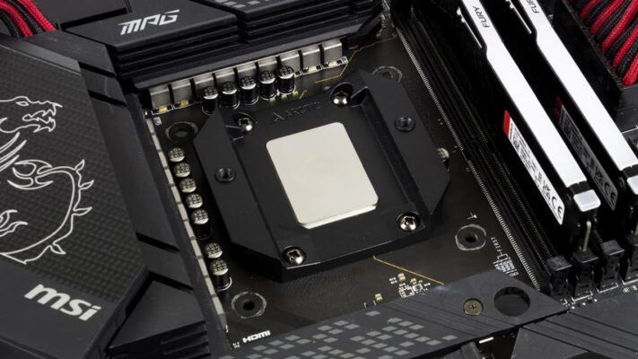

Côté AMD, le montage est plus traditionnel avec un retrait obligatoire des bras de montage d’origine. Ensuite, on positionne des rondelles de plastiques noires aux quatre coins du socket et on visse les bras dessus. Il faudra faire attention au sens : gauche (L) et droite (R).

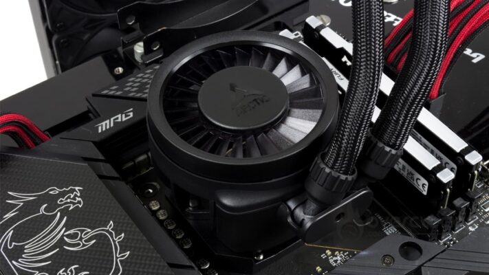

Une fois en place, on place la pompe sur le CPU, on la visse et on positionne le capot de pompe. Bien sûr, ne pas oublier de brancher le faisceau de câble sur la pompe avant de la visser sur le socket.
Vous l’aurez sans doute remarqué, mais nous avons ressorti notre X670E Carbon WiFi de MSI pour ce montage, c’est normal. Notre Crosshair X670E Extreme d’ASUS n’est tout simplement pas compatible avec ce kit. L’écran situé sous le socket vient buter sur les embouts coudés de la pompe. Avant de vous lancer dans l’achat du kit, vérifiez bien sa compatibilité sur le site de la marque.

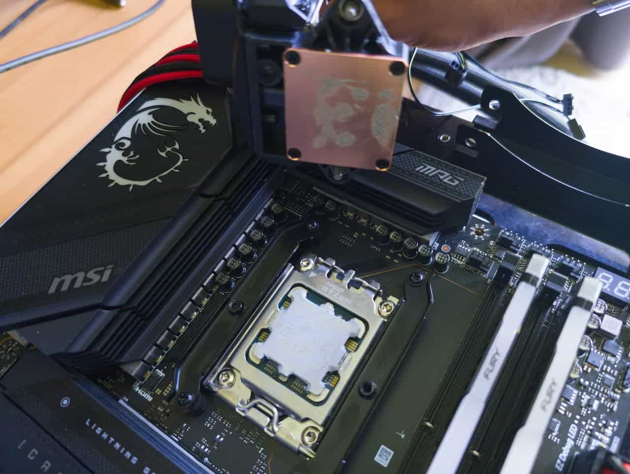

Enfin de notre côté, la base du kit n’assurait pas un contact idéal avec la surface de notre processeur comme vous pouvez le voir si l’image ci-dessus. Evidemment nous ne nous sommes pas limités à un seul processeur pour faire ce constat.
