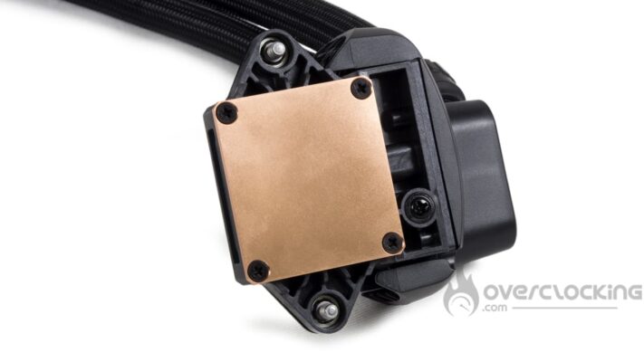

Comme on peut le voir, la pompe est montée verticalement, cela se remarque à la forme en « L » de cette dernière. Sans le ventilateur, nous remarquons la présence d’une carte électronique qui bénéficie d’une prise pogo qui servira à alimenter et gérer le ventilateur de pompe. Sous cet ensemble, nous retrouvons la plaque froide en cuivre qui profite d’une finition sablée. Cette dernière mesure 44 x 44 mm.
Encore une fois, les informations la concertant sont bien maigres puisque nous ne connaîtrons que sa plage de vitesse : de 800 à 2800 tr/min. Le reste, comme le débit ou la colonne d’eau sont gardés sous silence.
