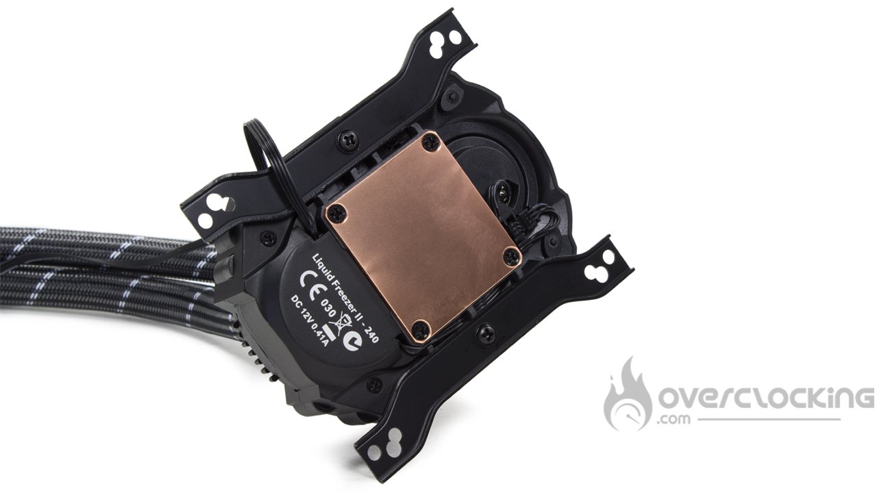

La première chose à faire avant de s’attaquer au montage de la pompe, c’est mettre en place les bras de montages. L’opération est simple à réaliser puisqu’il suffit de les visser sous le bloc pompe. Pour cela, on se munie des deux grandes vis, deux coups de tournevis et le tour est joué.

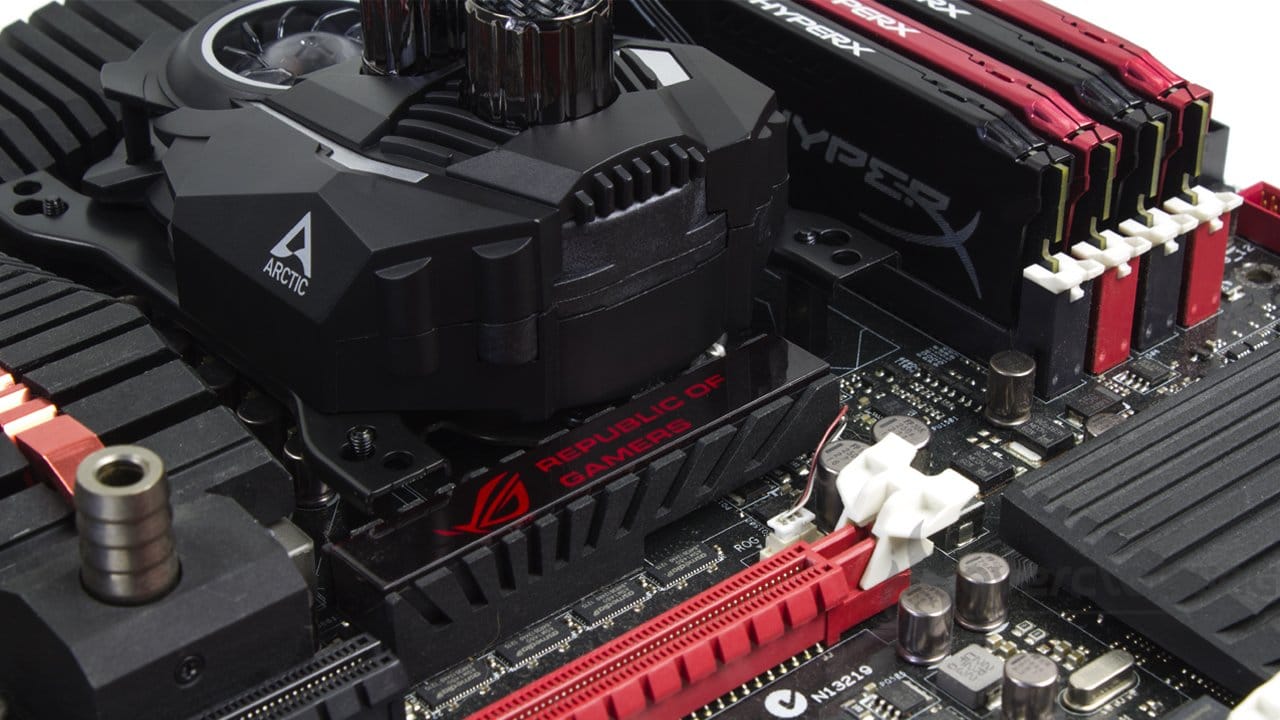

Ca coince sur notre vieille Maximus V Formula :
Ensuite, on peut passer à l’installation de la pompe sur la carte mère. Ici, sur notre vieille Maximus V Formula, il nous aura fallu coller des rondelles en plastique sur les trous situés autour du socket. Le but étant de ne pas endommager le PCB lors du serrage. On poursuit en déposant la backplate au dos de la carte. Ensuite, on retourne l’ensemble et on recolle des petites rondelles autour du socket.
Le montage se poursuit en installant les entretoises aux extrémités du socket et on finit par déposer la pompe sur le processeur. Normalement, le montage se termine en vissant la pompe sur les entretoises à l’aide d’écrous à main.
Arctic Liquid Freezer II 240 montage Intel
Alors pourquoi « normalement » ? Tous simplement parce que sur notre vieille plateforme LGA-1155 un radiateur situé sous l’emplacement CPU entre en contact avec la pompe. Dès lors, nous n’avons pas pu positionner la pompe correctement et compléter le montage.
Il faudra donc être très vigilant quant au choix de votre carte mère. Si cette dernière dispose de dissipateur tout autour du socket, cela peut coincer avec cette série de Liquid Freezer II. À titre d’exemple, les Prime Z490-A ou encore Maximus XII Hero peuvent être amenées à poser soucis.

L’ultime étape consiste à fixer le radiateur dans le boîtier et à brancher l’unique câble à la carte mère. Bref, ça sera rapide bien qu’il faille faire attention à votre carte mère. Suivant si des radiateurs entourent le socket, le montage pourra s’avérer compliqué voire impossible. Notre Maximus V Formula peut en témoigner.
