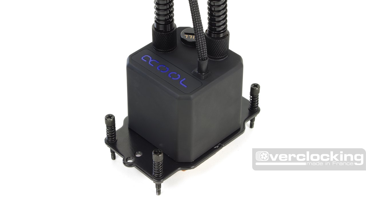

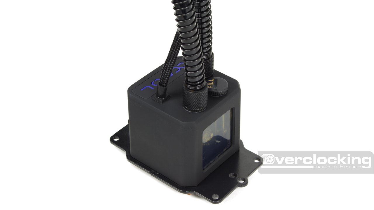

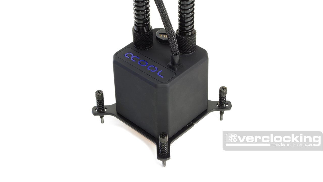

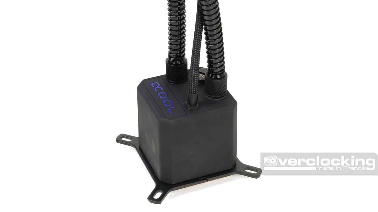

Pour commencer, il faudra, comme toujours, préparer le bloc pompe. Effectivement, c’est autour de celle-ci que l’on viendra clipser la contre-plaque. On prend les éléments en question, on les dispose autour de la pompe et on clip. Le tour est joué.
Maintenant, il faudra mettre en place la visserie. Pour cela, on dispose comme suit :
  • Vis (correspondant à la plateforme visée)
  • Ressort
  • Rondelle
Une fois fait, on passera le tout dans la contreplaque et on fixera l’ensemble à l’aide d’un écrou fournit.
Si vous avez une carte aux sockets LGA-115x, sachez qu’une backplate est à disposer au dos de la carte mère. Afin de faciliter son maintien, nous avons deux patchs collants. Sachez que la backplate fournie ici est la même que celle des kits en 360 mm, 240 mm et du Silent Loop 240.

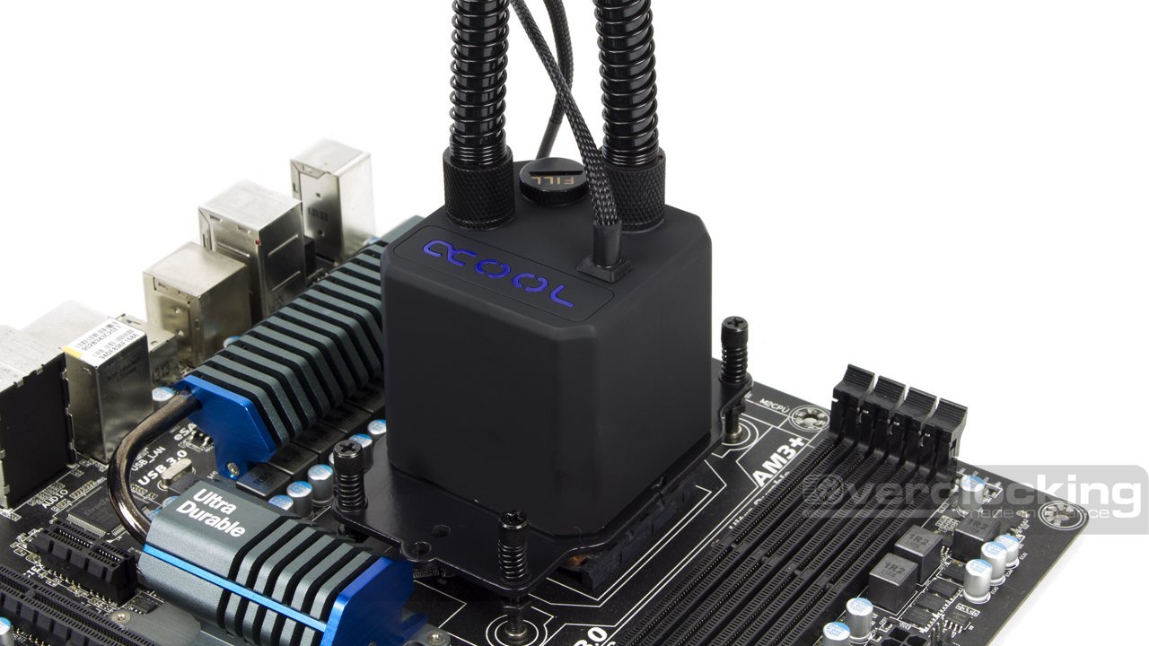

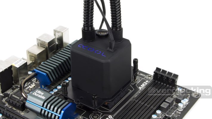

En cas de plateforme AMD, rien de plus simple, on viendra visser directement le bloc pompe sur la carte mère. On n’oubliera pas de mettre une petite dose de pâte thermique au passage.

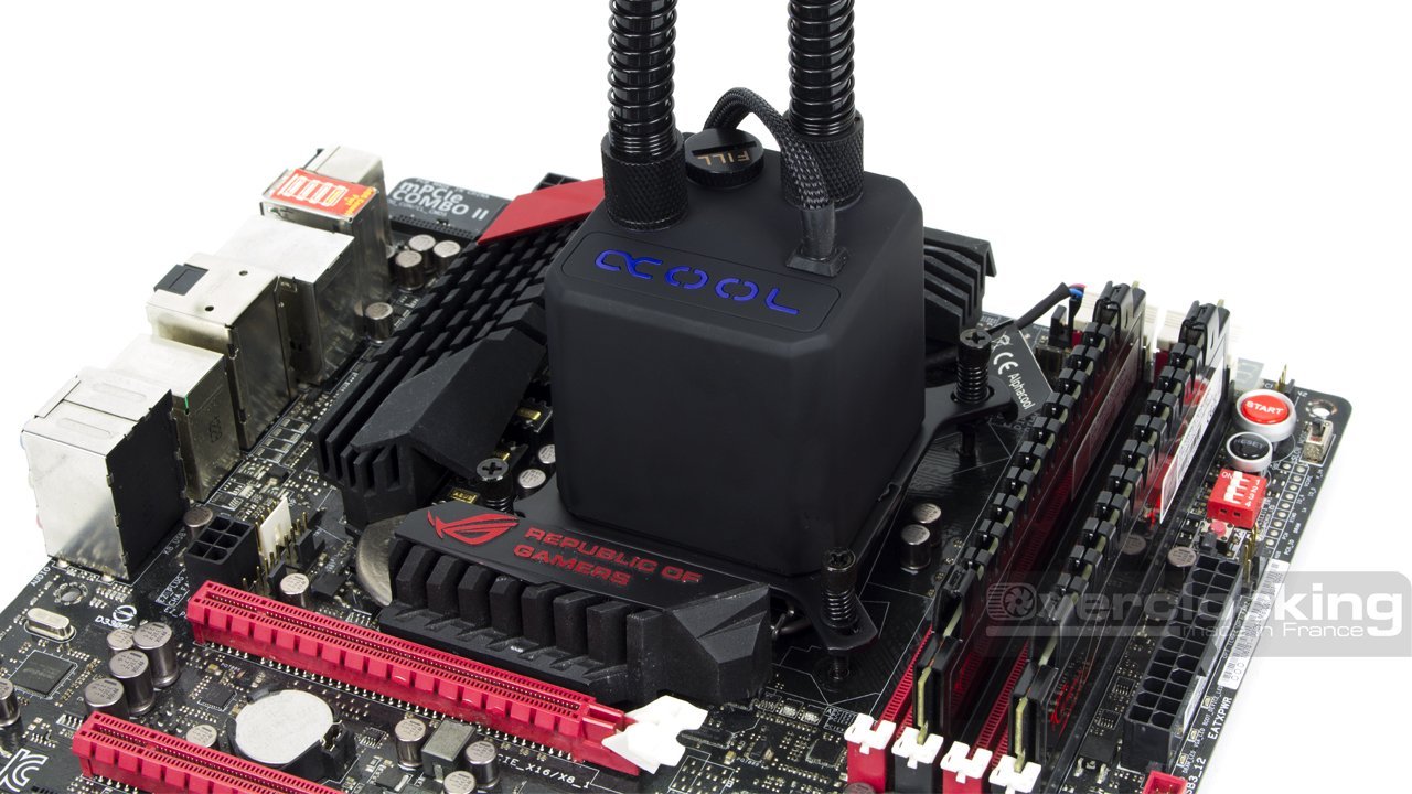

Installation Alhacool Eisbaer 420Maintenant, il faudra brancher le tout. Pour cela, on alimentera la pompe via une prise fan présente sur la carte mère. Pour la ventilation, nous avons un splitter pour trois ventilateurs. Ainsi, on pourra connecter nos trois moulins en n’occupant qu’une seule prise sur la carte mère, pratique.
