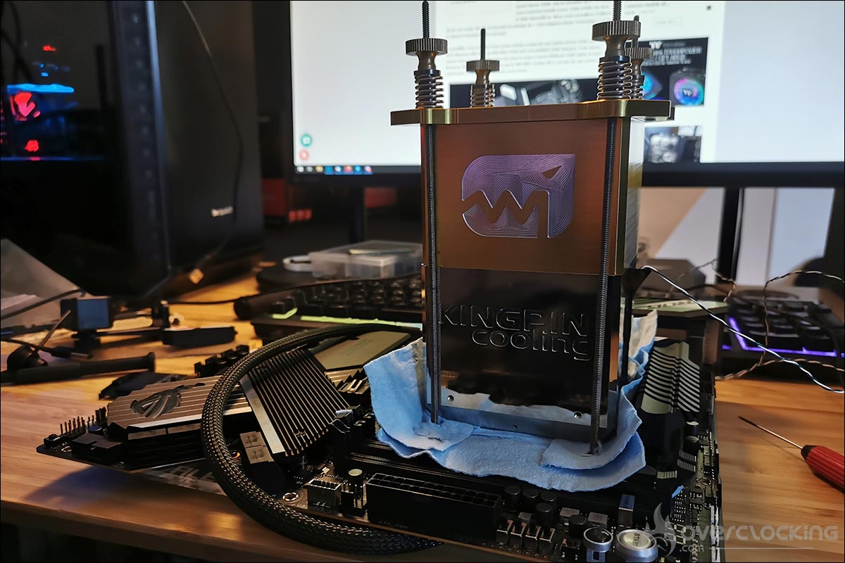

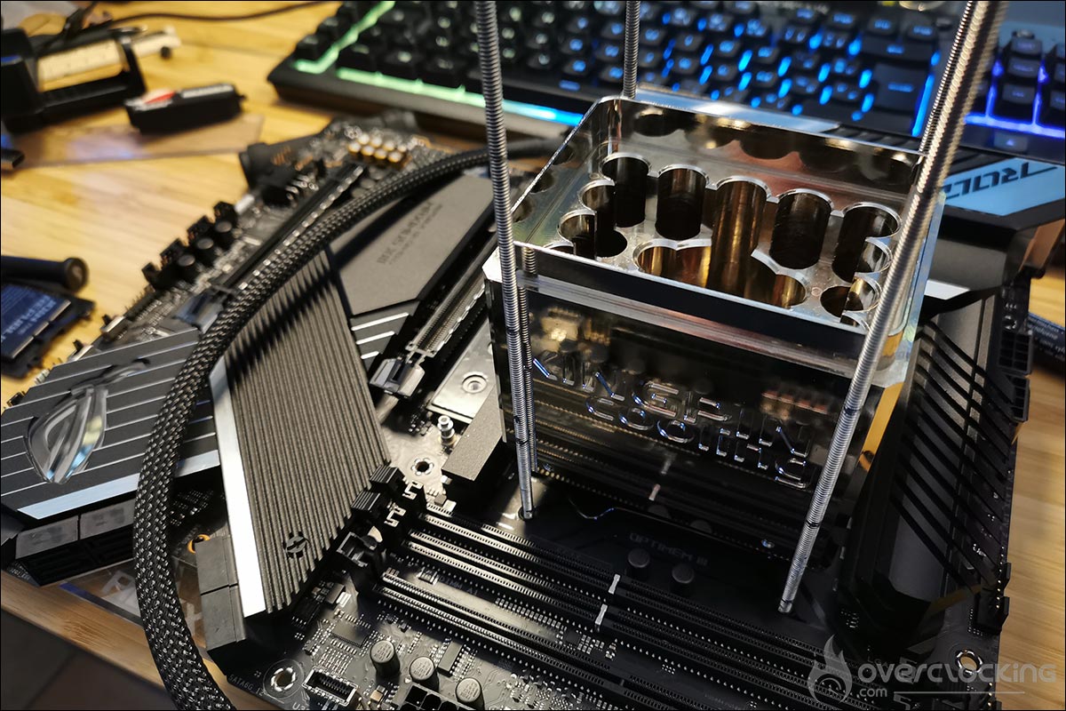

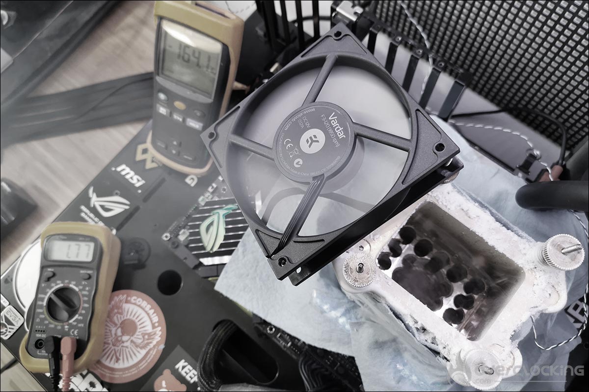

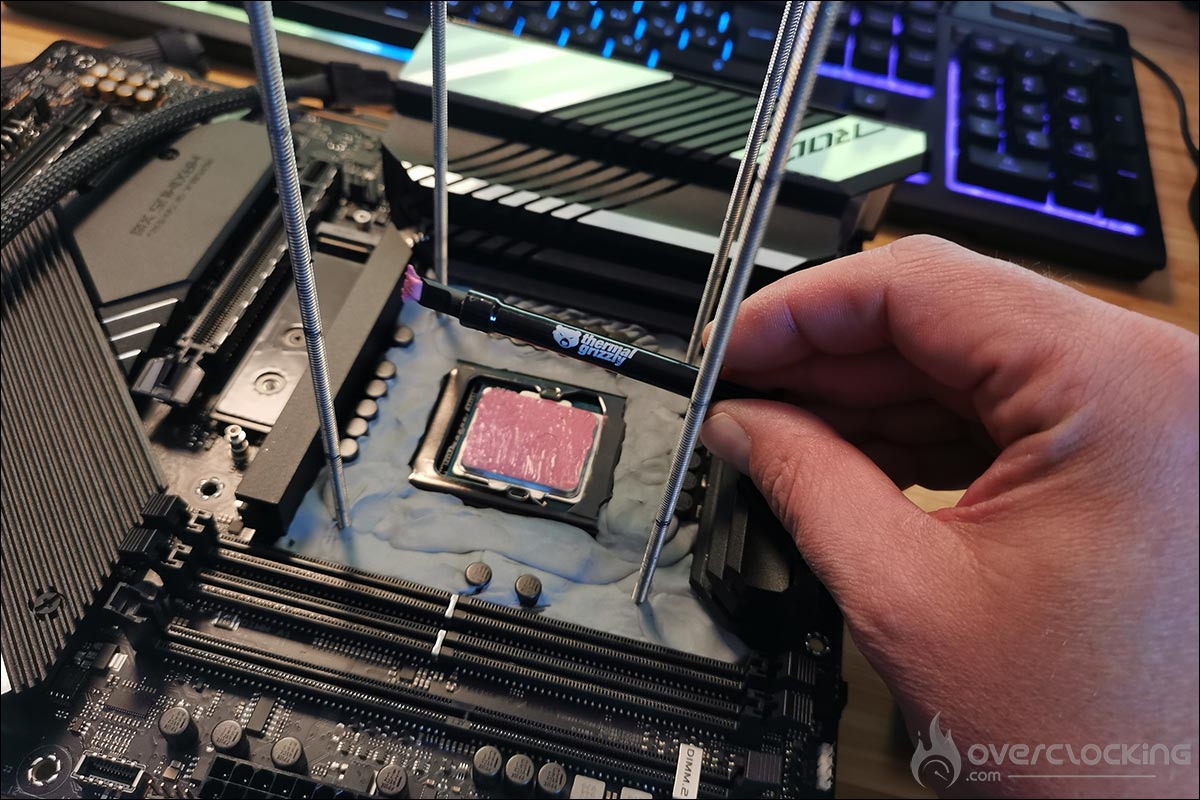

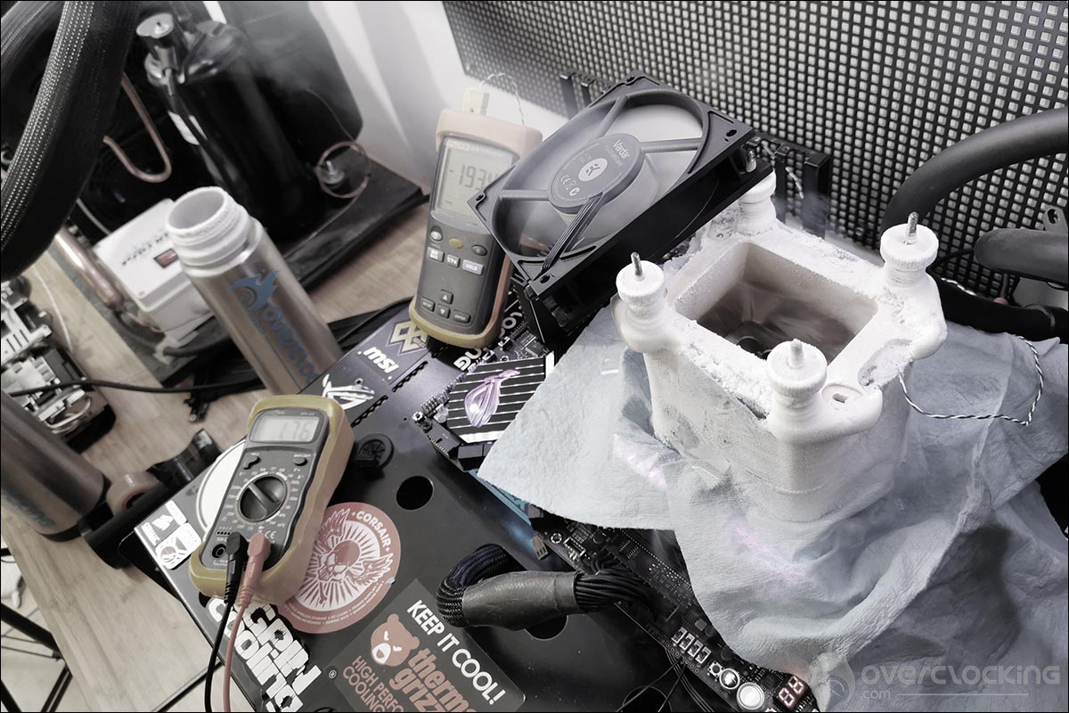

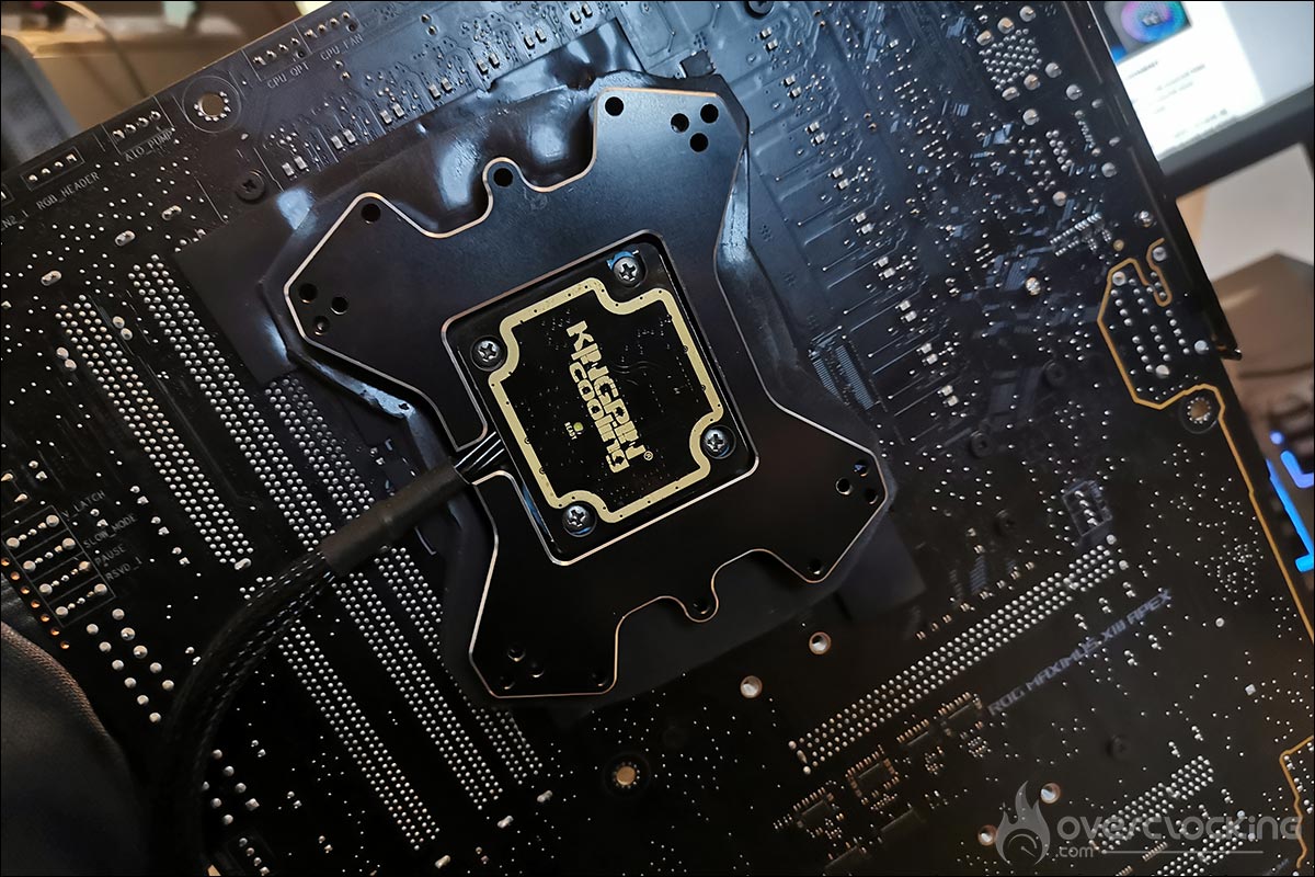

Comme à notre habitude, c’est notre godet T-REX Rev. 3 qui sera utilisé en combinaison avec le KPC Inferno dont le rôle est d’éviter la condensation sous le socket à l’arrière de la carte mère. Par contre, nous avons profité de ce passage sous froid afin de tester la pâte thermique Kryonaut Extreme de chez Thermal Grizzly spécialement destinée aux tests sous LN2. On place le cavalier sur le mode LN2 directement sur le PCB et c’est parti pour cette première session.

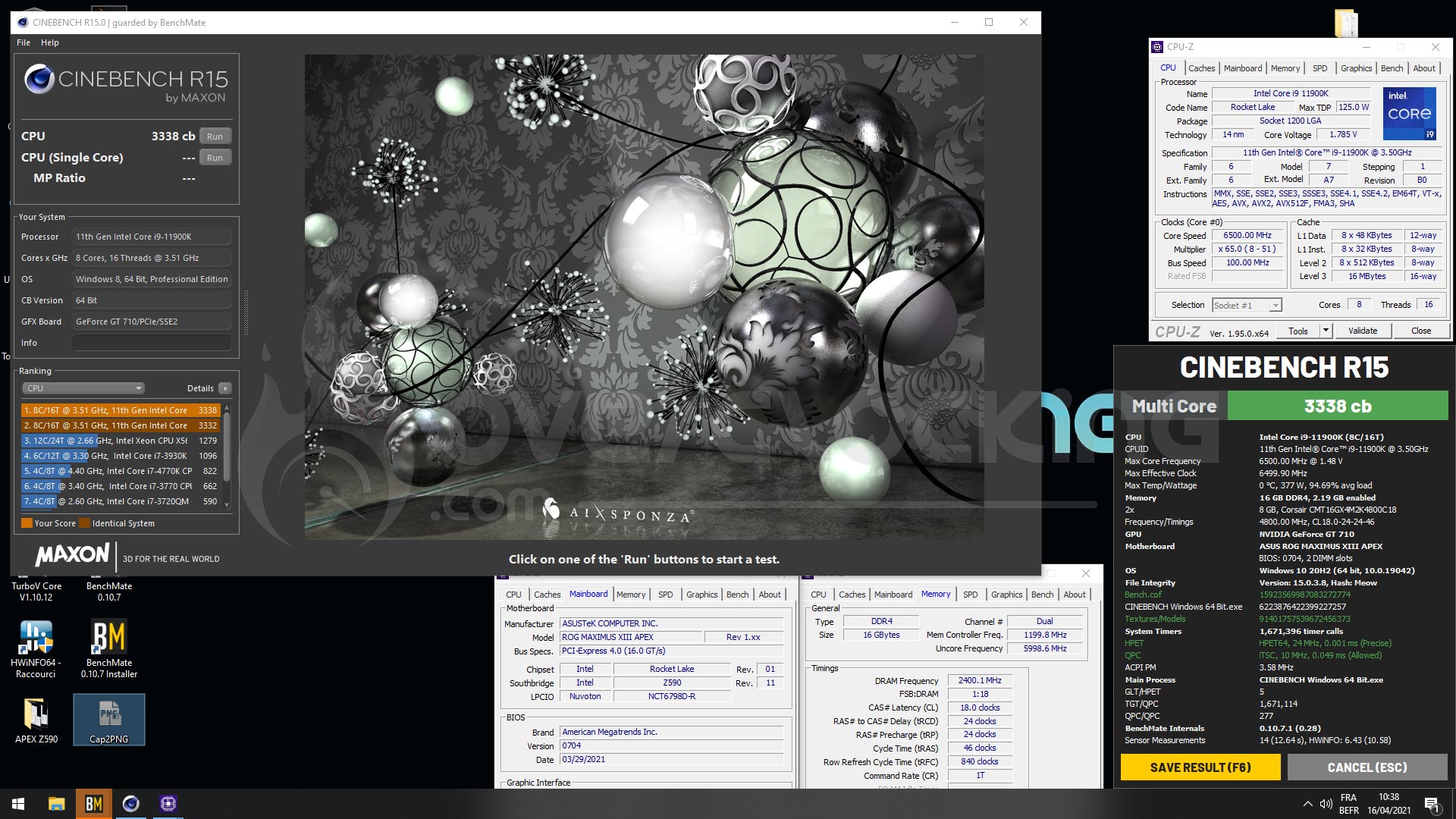

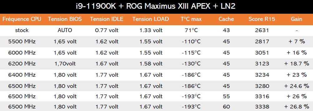

L’idée est de descendre par palier la température tout en testant le processeur à une tension définie sous Cinebench R15. Au fur et à mesure des tests, nous avons eu l’agréable surprise de pouvoir bencher full pot, c’est-à-dire à la température la plus basse atteignable sous azote liquide, aux alentours de -193°C. L’autre bonne nouvelle est que la ROG Maximus XIII APEX reboot sans aucun problème à cette température.

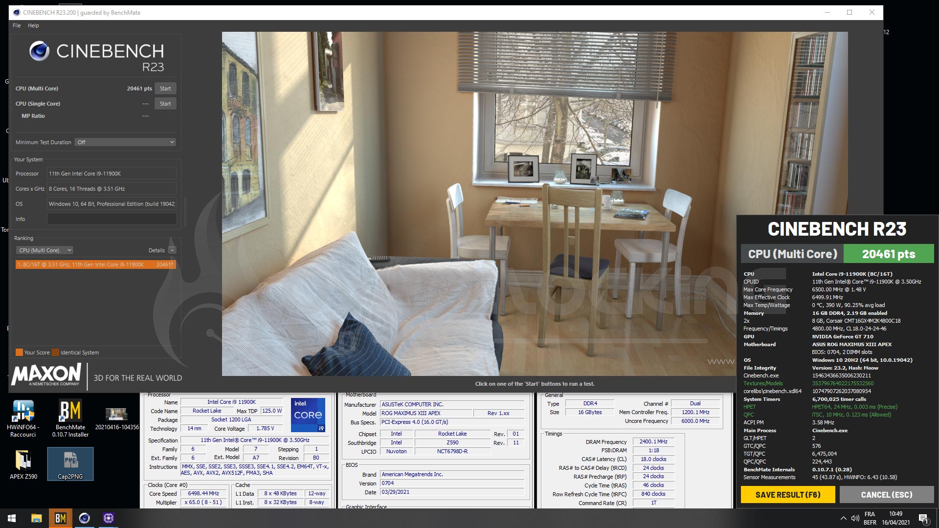

Voici un tableau de ce que nous avons pu obtenir comme résultat sur Cinebench R15. Pour cette première session, nous avons amélioré notre score sous R15 de près de 26.8%.

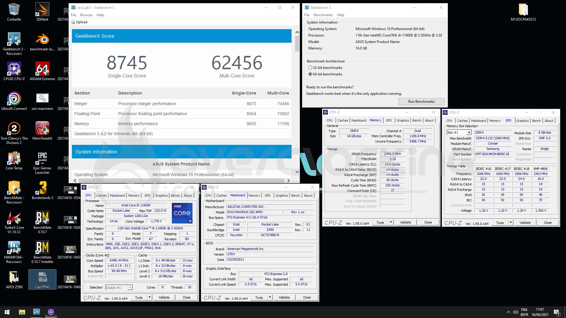

Pour clôturer cette session d’une petite heure, nous avons réalisé un Geekbench 3 afin de mesurer les performances en single-core et multi-core à 6.5 GHz. Nous pourrons certainement aller plus haut lors de la prochaine session.

  • sous LN2, à 6.5 GHz, nous avons pu pousser la fréquence du cache à 6000 MHz dans R15 et 5500 MHz sous Geekbench 3.
  • le KPC Inferno fonctionne toujours aussi efficacement avec aucun trace d’humidité sous la carte mère.
  • la pâte thermique Kryonaut Extreme n’a jamais cracké durant les tests alors que nous étions full pot.
