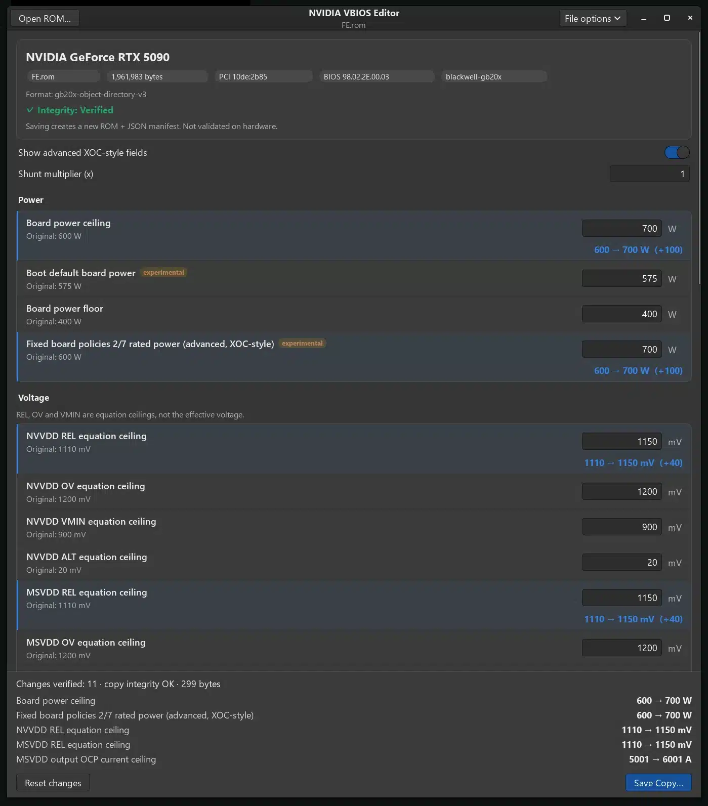

RTX 50 vBIOS
Normalement, pour appliquer des paramètres de vBIOS différents sur une carte graphique, il faut la flasher avec le fichier modifié. Ici, l’approche est radicalement différente. Effectivement, le logiciel va venir surcharger le registre et faire redémarrer le GPU. Lorsque la carte redémarre, elle exploite le nouveau vBIOS via le pilote NVIDIA directement. Bien entendu, il faudra, au préalable, sauvegarder le vBIOS original et appliquer les modifications dans une copie. Comme ça, en cas de problème, on peut repasser sur les paramètres d’origine. Du côté de Linux, le fonctionnement est légèrement différent puisque le logiciel va utiliser les kernels ouverts de NVIDIA pour charger l’image modifiée durant le démarrage. Quoi qu’il en soit, le firmware sauvegardé dans la carte reste inchangé.
Plusieurs démonstrations ont pu être faites et il a été possible de pousser la limite de consommation d’une RTX 5090 de 600 W à 800 W par exemple. Même chose avec une RTX 5080 qui voit son power limit passer de 360 W à 500 W, etc.
