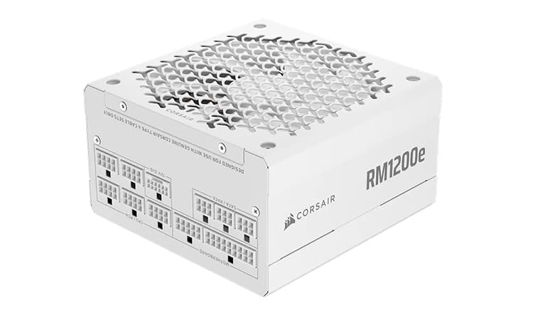

Corsair RM1200E
Dans les grandes lignes, le système va analyser l’intensité du courant qui traverse chacune des broches de puissance du connecteur d’alimentation. En cas de déséquilibre trop prononcé ou qui durerait trop longtemps, la protection va s’enclencher en coupant l’alimentation du GPU. Dès lors, l’affichage deviendra noir et c’est à ce moment-là que l’utilisateur devra inspecter son branchement et l’état de ses connecteurs avant de remettre la machine sous tension si tout va bien. Toutefois, Corsair n’est pas très explicite quant aux valeurs du déséquilibre ni quant à la durée avant que la protection ne s’enclenche. Si, et on dit bien « si », les valeurs sont équivalentes à celles de Cooler Master et de Super Flower, dès que les 12 A sont atteints sur un câble, ça risque de couper.
L’alimentation en elle-même :
Concernant l’alimentation en elle-même, le bloc bénéficie d’une certification Platinum, de quoi proposer de bons rendements. Nous avons également une conformité avec la norme ATX 3.1 et PCIe 5.1. En interne, la ventilation est assurée par un moulin de 140 mm au fonctionnement semi-passif, le tout dans une carcasse de 15 cm de profondeur. Normalement, cela assure une bonne compatibilité avec les boîtiers PC.
Le prix :
Concernant le montant de la facture, cette RM1200e s’affiche à 194,40 € en Europe, ce qui la place dans le secteur des blocs haut de gamme. De plus, la protection est intégrée directement à l’alimentation fait que l’on se passe d’un adaptateur supplémentaire, ce qui soigne clairement le montage !
