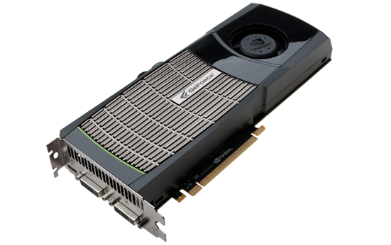

Nvidia Geforce GTX 480
GeForce GTX 480
L’architecture « TESLA » étant arrivé au bout du chemin, et ATI ayant sorti une puce très efficace, la HD 5870, Nvidia se retrouve dans une position fort délicate. Il arrive malgré tout à sortir (avec un certain retard) la GTX 480, la première puce de l’architecture « FERMI ».

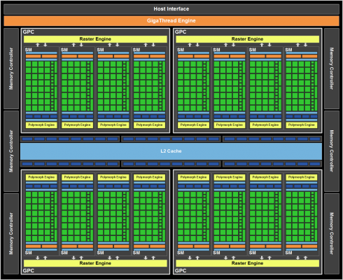

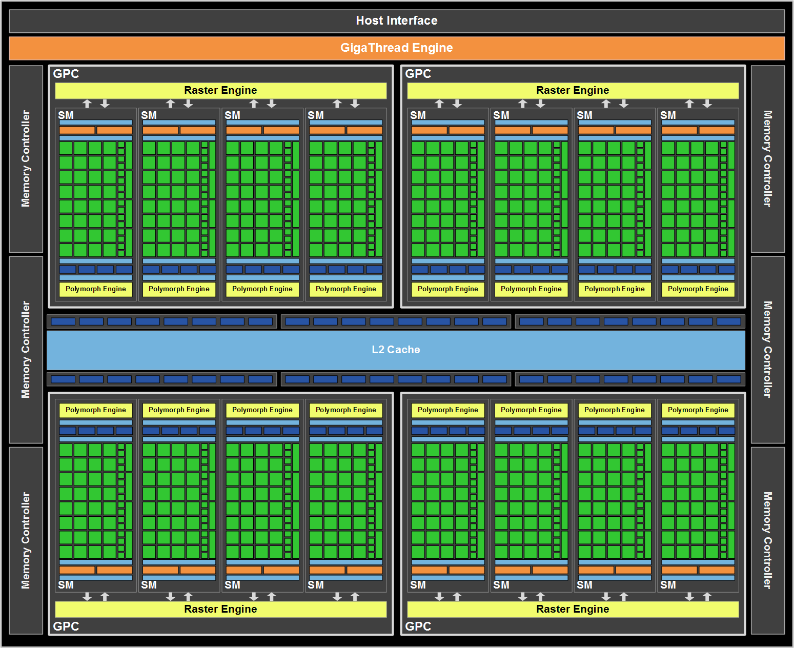

Schémas GPU Fermi GF100
Adieu les Threads Processors et place aux GPC (Graphic Processor Cluster). Chaque GPC contient 4 blocs de processeurs de flux nommés les blocs SM (Stream Multiprocessor). Chaque bloc SM contient 32 processeurs de flux, donc 128 par GPC. Ayant 16 SM (ou 4 GPC), on a donc 16 x 32 = 512 processeurs de flux. Mais la GTX 480 n’a que 15 SM car elle en a un de désactivé. Ainsi la carte a 15 x 32 = 48 SP. Le bloc SM sera désactivé pour ce modèle à cause d’une consommation déjà énorme, ce que l’on verra après.

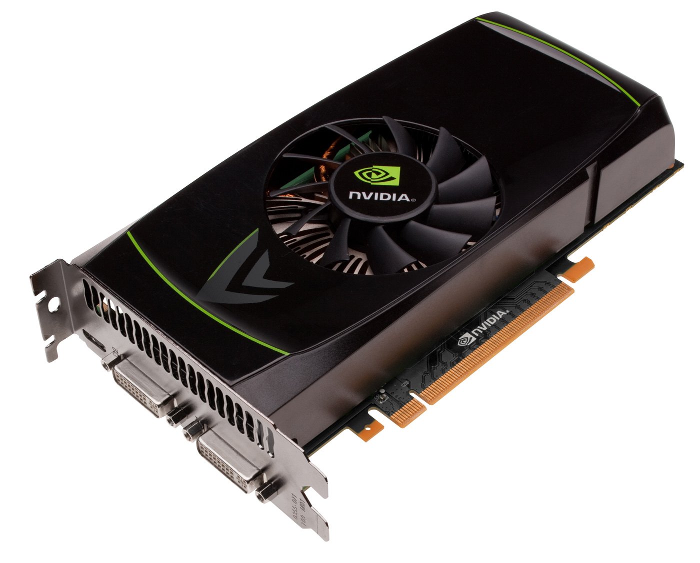

Nvidia Geforce GTX 460
GeForce GTX 460

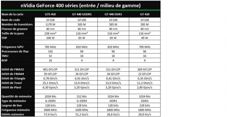

Voici la gamme complète des GeForce 400 :

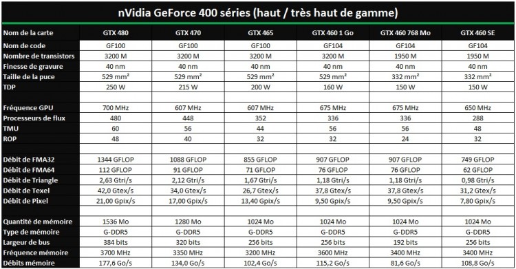

Geforce 400 haut de gamme
Cliquez pour agrandir

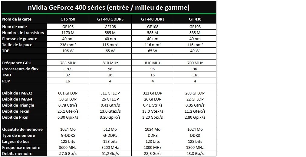

Geforce 400 entrée de gamme
