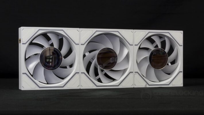

Nouveau RETEX qui porte cette fois-ci sur des ventilateurs de chez Thermaltake. En effet, nous allons nous pencher sur le cas des SwaFan 120 EX Infinity ARGB Sync, des ventilateurs qui mettent l’accent sur un éclairage RGB très présent ainsi qu’une certaine polyvalence du fait de leurs pales interchangeables. De la sorte, vous pourrez opter pour des pales standards ou inversées afin de pouvoir les monter où bon vous semble dans un boîtier, sans avoir à composer avec les aubes parfois disgracieuses.

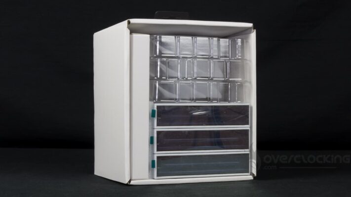

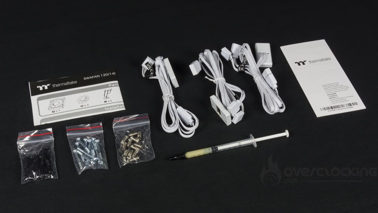

Premièrement, nous retiendrons que ces ventilateurs arrivent dans un packaging tout à fait standard de chez Thermaltake. En effet, nous retrouvons une boîte grise et noire avec une illustration des moulins sur le devant, un rappel des caractéristiques et des fonctionnalités à l’arrière ainsi que sur les côtés. À l’intérieur, nous retrouvons le bundle sur la gauche, les ventilateurs en bas et les pales inversées dans des compartiments plastiques individuels.
SwaFan 120 EX Infinity ARGB SyncLa partie accessoire contient donc trois paquets de visseries, deux sachets de vis longues pour un montage sur AIO, un dernier avec des vis de boîtier plus classiques. Bien entendu, la connectique pour le branchement est présente et nous retrouvons trois connecteurs MagForce 2.0 avec prise faner RGB pour l’alimentation et le contrôle de la vitesse et de la lumière. Enfin, une petite seringue de lubrifiant est fournie pour huiler le roulement. Au fil des changements de pâles, un petit coup d’huile peut être bienvenu. Enfin, nous avons les classiques notices.

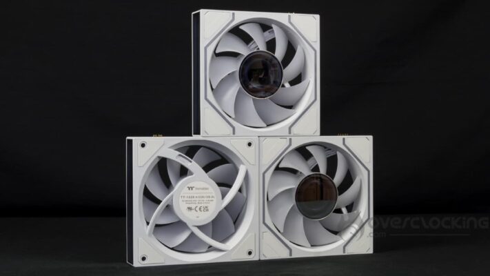

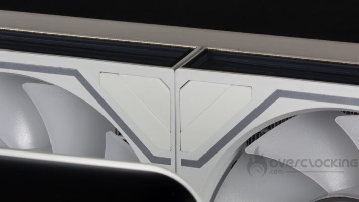

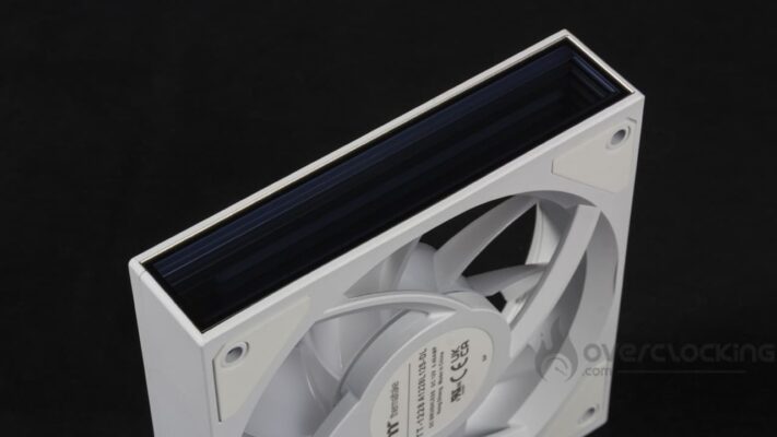

Au niveau des dimensions, nous retrouvons des ventilateurs qui adoptent des dimensions… particulières. En effet, il ne s’agit pas d’un ventilateur en 120×120 mm classique, non. Ici, les dimensions exactes sont de 124×120 mm, le tout, pour une épaisseur de 28 mm. Attention si vous prévoyez de les monter sur un ventirad, un AIO ou un boîtier, ces quelques millimètres peuvent poser un problème, surtout si votre boîtier n’est pas compatible avec les ventilateurs de 140 mm.

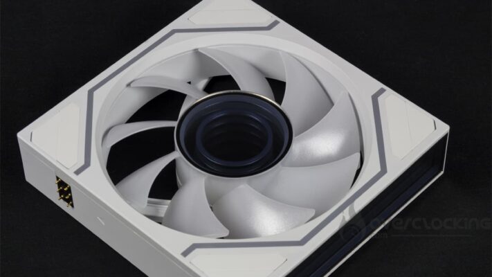

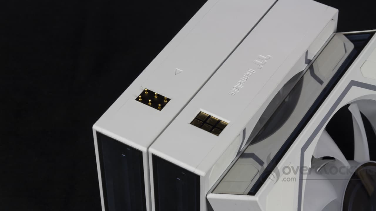

Thermaltake SwaFan 120 EX Infinity ARGB SyncComme pour les ventilateurs du MAGCurve 360 Ultra, ces ventilateurs disposent d’un connecteur MagForce 2.0 spécifique. Intégré dans le cadre, ce dernier consiste en un ensemble de pastilles et de connecteurs pogo servant à assurer la connexion d’un ventilateur à l’autre. Afin d’assurer un bon alignement entre les ventilateurs, des aimants sont présents. Bien entendu, les ventilateurs se connectent les uns aux autres tandis que la grappe sera reliée au PC par un câble MagForce 2.0 fourni en accessoire.

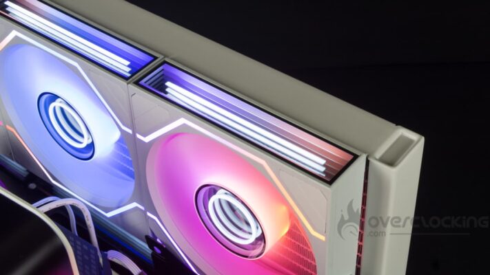

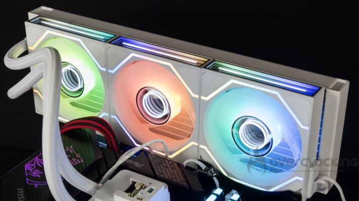

Comme on peut le voir, les ventilateurs font la part belle à l’éclairage RGB et présentent différentes zones lumineuses. Ces dernières se répartissent sur le cadre via une partie latérale à effet de profondeur infinie ainsi qu’un liseré sur la face avant. Mais les pales sont également éclairées ainsi que le moyeu central via une seconde zone à effet de profondeur infini… D’où le « Infinity » dans leur nom. Par ailleurs, cet éclairage RGB contribue à la réduction de la longueur des pales qui sont courtes pour un ventilateur de ce format.

Au niveau des caractéristiques maintenant, nous retiendrons ici une plage de vitesse comprise entre 500 et 2000 tr/min. Au niveau du flux d’air, Thermaltake annonce 58,13 CFM contre 56,15 CFM avec des pales inversées. Le flux d’air est donc plus faible avec les pales inversées, ce qui semble cohérent. Malheureusement, la marque ne partagera pas les valeurs en lien avec la pression statique, dommage.

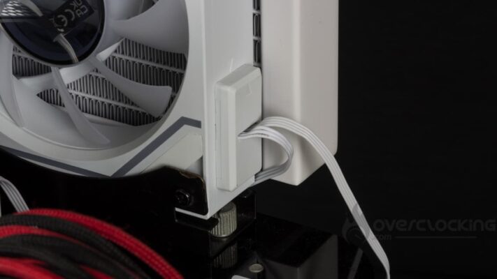

Au vu des dimensions exotiques de son SwaFan 120 EX Infinity ARGB Sync, Thermaltake fournie la visserie adaptée pour un montage sur radiateur de watercooling. Les vis présentent les pas de vis les plus couramment utilisées sur les radiateurs, cependant, la tête de vis, cruciforme, reste plus petite que ce que l’on a l’habitude de voir. En effet, cette dernière doit s’enfoncer dans le cadre du ventilateur pour ensuite être masquée par un cache en caoutchouc qui s’installe juste au-dessus. Pour le branchement, il n’y a plus qu’à utiliser le fameux connecteur MagForce en fin de grappe. Cependant, attention au sens de montage des ventilateurs, si la partie à connecteurs pogo est tourné vers les tuyaux, en cas de montage sur radiateur d’AIO, le branchement sera impossible.
Par contre, une fois sous tension, les ventilateurs sont véritablement magnifiques. L’éclairage est très présent, mais les couleurs ressortent bien et les zones d’éclairage à effet de profondeur infinie attirent l’œil comme on peut le voir. Bon, il faut aimer le RGB, sinon, ça coince.

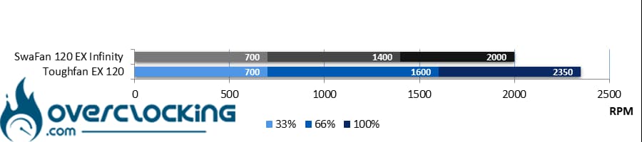

Comme on peut le voir, au niveau des vitesses, ces ventilateurs sont globalement plus lents que les Toughfan EX 120 fournis par défaut avec le MAGCurve 360 Utlra de Thermaltake. À fond, ils tournent environ 300 tr/min plus lentement cotre 200 tr/min de moins à 66% de vitesse. En revanche, à basse vitesse, nous mesurons 700 tr/min tout pareil.

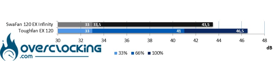

Pour le bruit, nous positionnons notre sonomètre à 40 cm des ventilateurs dans le sens d’aspiration. Le but étant que les nuisances mesurées ne soient pas perturbées par le flux d’air en sortie de ventilateur.
Au niveau du bruit, ces ventilateurs sont globalement plus silencieux que ceux fournis par défaut avec l’AIO de Thermaltake. Surtout à mi-régime où la différence est la plus flagrante : 33,5 dB contre 41 dB. À fond, la différence n’est plus que de 3 dB tandis que les nuisances sont identiques à basse vitesse, perturbées par le bruit de la pompe de l’AIO.

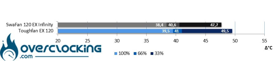

Pour les températures, nous appliquons notre protocole de test cooling habituel, mais nous avons effectué les relevés sur notre plateforme de test Intel avec une consommation de 125W sur notre processeur Core i5 13600KF.
Globalement, sur les températures, nous constatons du mieux à tous les régimes, surtout à haute vitesse où la différence est la plus marquée comme on peut le voir. Des ventilateurs qui s’avèrent être plus efficaces que les Toughfan EX 120 d’origine du MAGCurve 360 Ultra.
