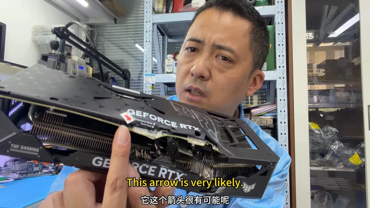

Il semblerait que les disputes soient violentes en Chine et pour cause, c’est le deuxième cas de carte graphique massacrée lors d’une dispute. Effectivement, cette RTX 4070 Super TUF Gaming d’ASUS a reçu des coups de marteau de la part de la conjointe. Si les raisons derrière cela ne sont pas connues (et on ne veut pas savoir), c’est ce qui est arrivé ensuite à la carte qui nous intéresse. Elle a été sauvée par Brother Zhang, le fameux technicien chinois !

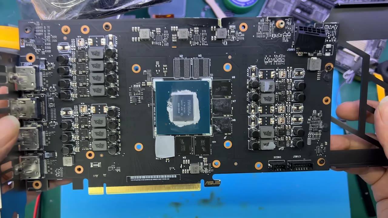

Évidemment, quand une carte graphique rencontre un marteau, ça fait de gros dégâts, la preuve ici puisque le dissipateur s’est retrouvé complètement tordu, ainsi que la backplate. Le PCB était plié et délaminé (les différentes couches se séparaient les unes des autres) par endroit. Bref, une carte dans un sale état. Après inspection, il s’est avéré que le 1,8V était court-circuité, mais le technicien a mis ça sur le dos du PCB endommagé. Heureusement, le GPU n’avait aucun dommage physique apparent, idem pour la mémoire.

Pour réparer la carte, ici, il n’y a pas le choix, il faut procéder à la récupération du GPU et de la mémoire pour souder ces composants sur un autre PCB. En effet, tenter de récupérer le PCB d’origine et refaire toutes les connexions des pistes rompues s’annonce comme une tâche bien compliquée et peu rentable. En revanche, dessouder le GPU ainsi que sa mémoire et remettre le tout en place sur un autre PCB, ça c’est possible. C’est d’ailleurs la solution retenue et celle qui aura finalement porté ses fruits. Une fois l’opération terminée, la carte a été testée et elle fonctionne correctement.
Bref, cela montre que rien n’est perdu tant que le GPU et la mémoire sont fonctionnels.
