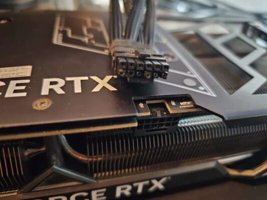

D’après son témoignage, Byogore était tranquillement en tain de jouer à Battlefield 2042 lorsque son écran s’est soudainement coupé. Le son du jeu continuait à se faire entendre, puis, le son a redémarré de lui-même. S’en est suivi une odeur de plastique brûlé tandis que la carte, dans un baroud d’honneur, a fonctionné brièvement avant de crash et de continuer à brûler.
L’utilisateur s’est défendu en indiquant qu’il avait correctement inséré le 12VHPWR : « Clearly, I did ». Il ajoute même que si ça n’avait pas été le cas, la carte aurait rendu l’âme bien plus tôt puisqu’elle a souvent été sollicitée. De plus, cela ne proviendrait pas d’un défaut d’alimentation, avec un bloc Corsair de 1000W, normalement, on a ce qu’il faut.
Dans un même temps, l’utilisateur en question poste la vidéo d’un atelier de réparation en Californie : NorthridgeFIX. Dans cette vidéo, le vidéaste indique clairement que le problème ne vient pas de l’utilisateur ou des câbles. Selon lui, le problème provient très clairement de la conception de la carte en elle-même dès lors que le câble d’alimentation est correctement inséré.

Dans tous les cas, il y a bel et bien un réel problème avec cette série et de produits. Ce n’est tout simplement pas normal, d’une, devoir faire des pieds et des mains pour s’assurer que sa carte est correctement branchée. Ensuite, malgré une carte bien branchée, c’est n’est pas normal de la voir partir en fumée malgré tout… Surtout après dépenser près de 2000 € ! À ce prix, la conception devrait être absolument irréprochable, or, ce n’est pas le cas.
Quoi qu’il en soit, dans le cas de Byogore, l’histoire se termine bien puisqu’Asus lui a remplacé sa carte. La marque a d’ailleurs été généreuse en lui proposant une RTX 4090 Strix au lieu d’une TUF Gaming.
