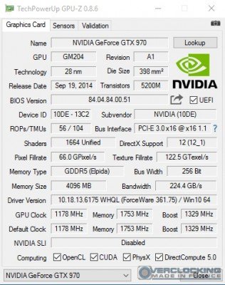

Nous retrouvons toutes les données sur cette capture d’écran de GPU-Z ci dessous :

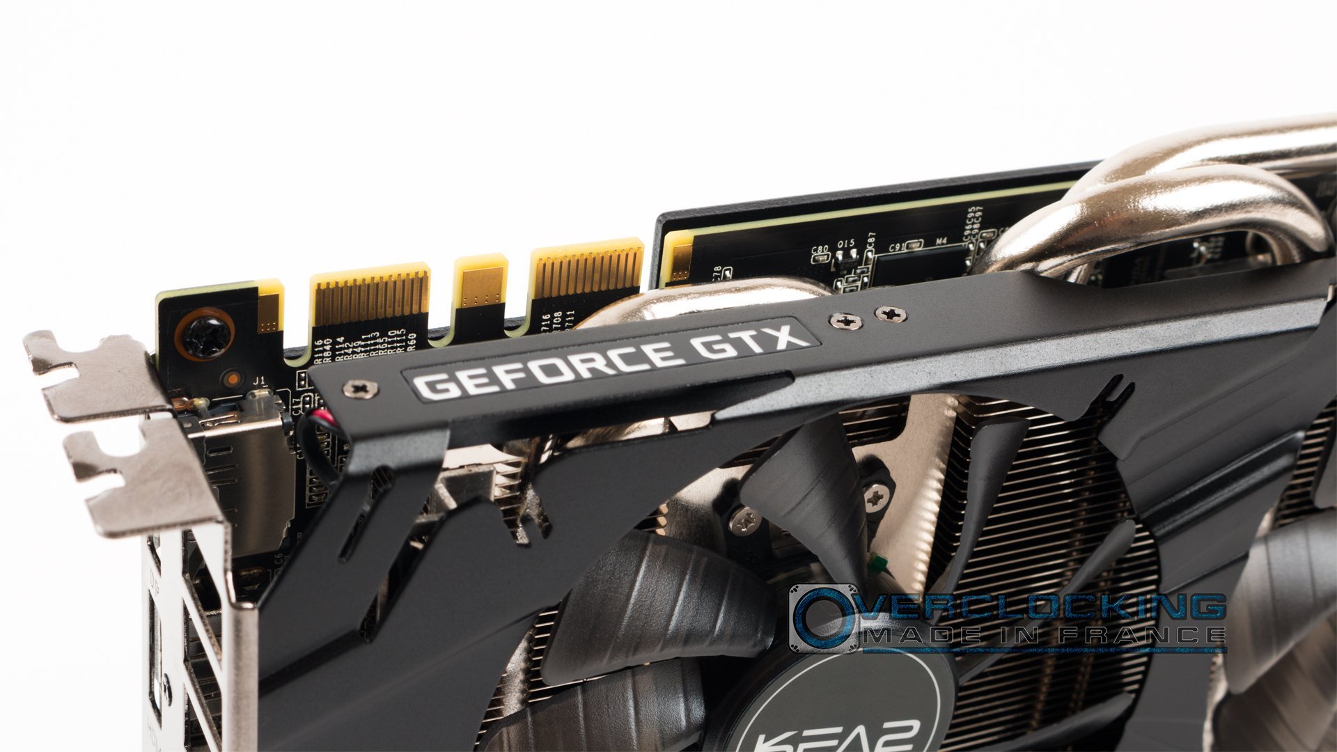

Nous retrouvons, comme avec toutes les cartes haut de gamme, deux connecteurs SLI pour un multi-GPU performant.

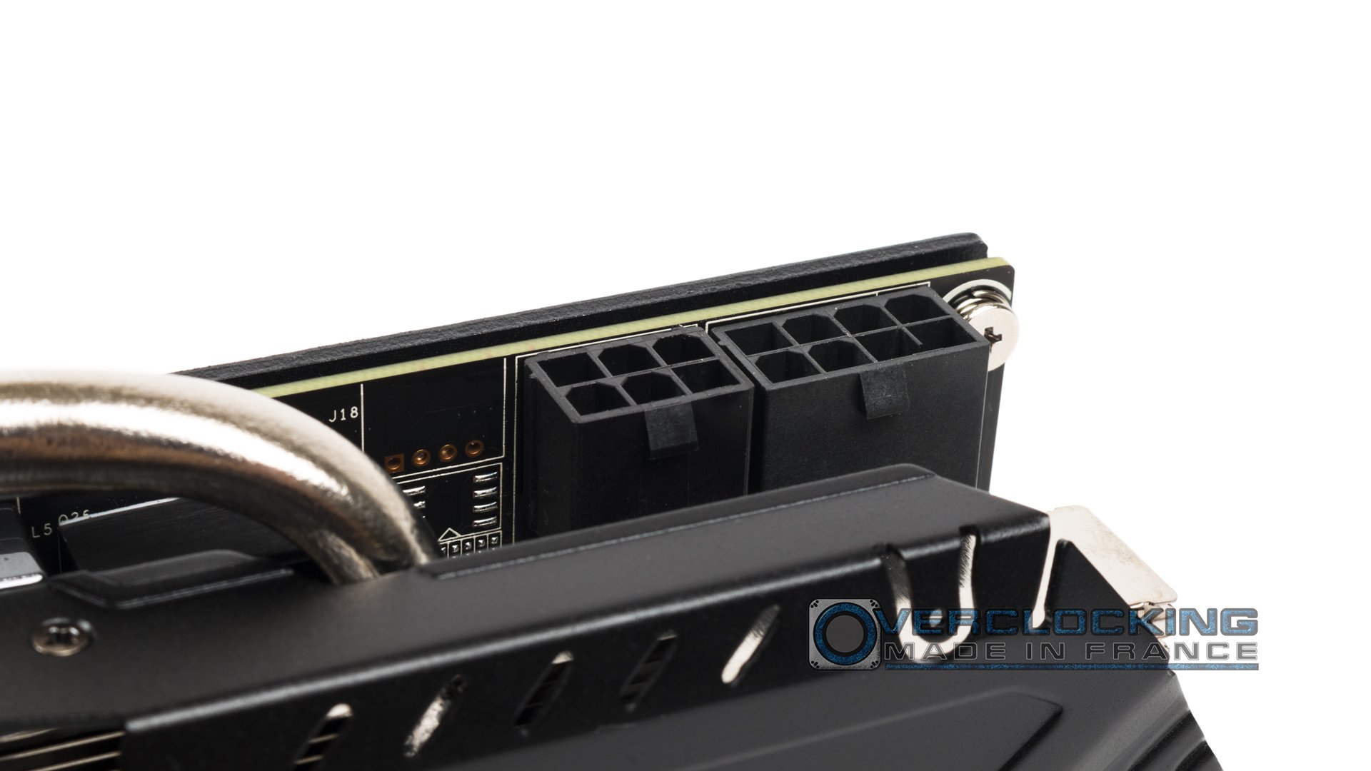

La connectique pour l’alimentation est composée d’un connecteur 6 et 8 broches, permettant de fournir l’énergie nécessaire au GM204 overclocké, et plus encore pour les cessions sous froid.

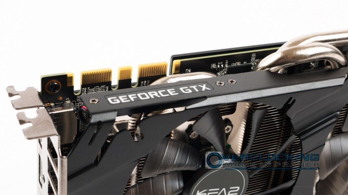

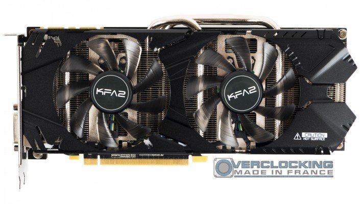

Refroidissement :
Nous en avons rapidement parlé au début de cet article, le refroidissement de cette 970 SNIPER EDITION est composé d’un gros bloc en aluminium et d’un insert cuivre en contact avec le GPU. Quatre caloducs permettront le transfert de l’énergie calorifique vers les nombreuses ailettes en aluminium.
Nous aurons également le droit à un radiateur en aluminium pour la partie étage d’alimentation.
Deux ventilateurs de 90mm souffleront sur l’ensemble pour dissiper cette énergie accumulée.
