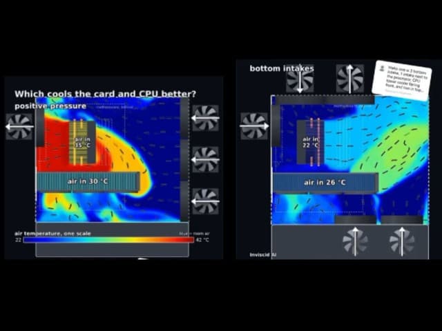

Inviscid AI est une startup qui travaille sur la simulation des fluides via une IA agentique. Cette dernière a produit une simulation indiquant que le flux d’air des boîtiers contemporains est mal géré, surtout avec un ventirad et des cartes graphiques modernes. Ainsi, en repositionnant le sens des ventilateurs, il est possible de diminuer drastiquement la température de l’air entrant dans le ventirad CPU. On parle de 13°C de moins à l’entrée !
Changer le sens des ventilateurs des boîtiers pour gagner en température !
L’air entre par l’arrière des boîtiers et ressort par l’avant !
Dans un boîtier classique, les entrées d’air sont situées à l’avant et dans le bas du boîtier tandis que l’extraction est assurée par des moulins montés dans le haut ainsi qu’à l’arrière. Cependant, cette organisation peut être optimisée puisque la simulation réalisée par la startup indique qu’avec cette disposition, l’air chaud rejeté par la carte graphique est directement capté par le ventirad CPU. On peut d’ailleurs supposer que ce phénomène est davantage accentué avec les modèles Founders Edition et leur conception flow through. Pour faire simple, le ventirad capte de l’air à 35°C tandis que de l’air chaud à plus de 40 °C est évacué par l’arrière du boîtier.
Ventilation boîtiers PC
Avec le schéma suivant :
  • Ventilateur arrière en aspiration
  • Le ventilateur supérieur situé vers l’arrière en aspiration
  • Un ventilateur supérieur en extraction
  • Les ventilateurs avant en extraction
  • Deux ventilateurs inférieurs en aspiration
On crée des mouvements d’air qui permettent au CPU de mieux respirer. Dès lors, ce dernier capte directement l’air frais en provenance de l’arrière du boîtier tandis que l’air chaud du GPU est directement rejeté par l’avant du boîtier. La température globale de l’air en entrée de carte graphique passe de 30 °C à 26 °C, contre 35 °C à 22 °C pour le CPU.
Cela reste une simulation :
Malgré tout, il convient de prendre un peu de recul sur ces affirmations puisqu’il ne s’agit que des résultats d’une simulation, menée avec une configuration à base de ventirad. Avec un AIO, nous nous interrogeons quant à la dynamique et aux mouvements d’air au sein du boîtier et surtout quant à la bonne manière de placer les ventilateurs sur le radiateur d’une part. D’autre part, le fait que l’air en entrée de ventirad CPU soit plus frais de 13°C ne veut pas non plus dire 13°C de moins sur CPU, bien que cela doit aider à tirer les températures vers le bas, c’est une certitude.
