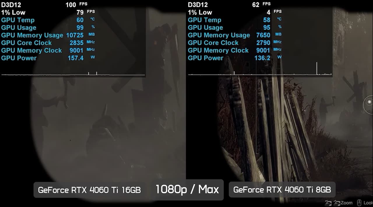

Cependant, dès que l’on augmente la saturation de la VRAM, les choses changent du tout au tout. Par exemple sur Resident Evil 4 Remake, en 1080p, détail au maximum, la version 16 Go se détache clairement. Ici, ce que l’on retiendra avant tout, c’est le stuterring très présent dès lors que l’on a que 8 Go de mémoire. Durant la séquence de nos confrères, on voit que le 1% low tombe à 4 FPS !

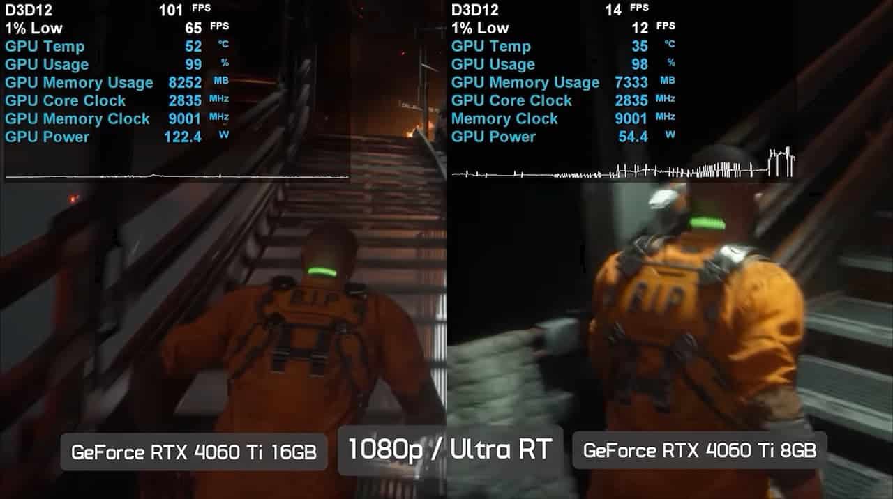

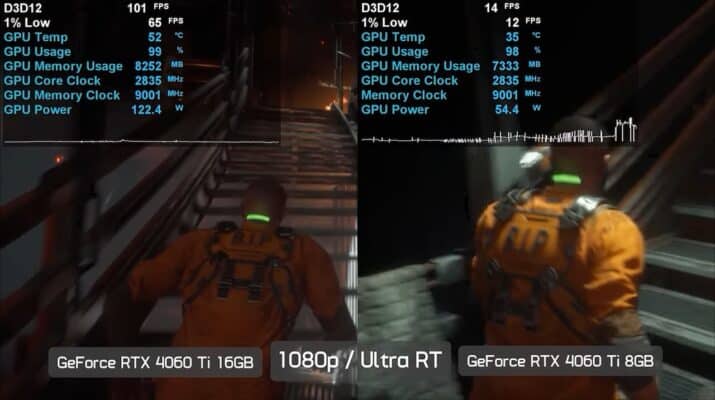

Le constat est le même sur The Callisto Protocol où les 1% low tombent très bas, mais pas que. Eh oui, sur ce jeu, par moment, le framerate est parfois presque divisé par 5 !
Sur A Plague Tale: Requiem, la situation est la même avec le Ray Tracing, Ray Tracing qui a tendance a augmenter drastiquement la quantité de mémoire utilisée. Dès lors, la différence entre les deux cartes est vraiment significative où l’on se retrouve presque à jouer en mode diapo avec une carte à 8 Go suivant les scènes.
