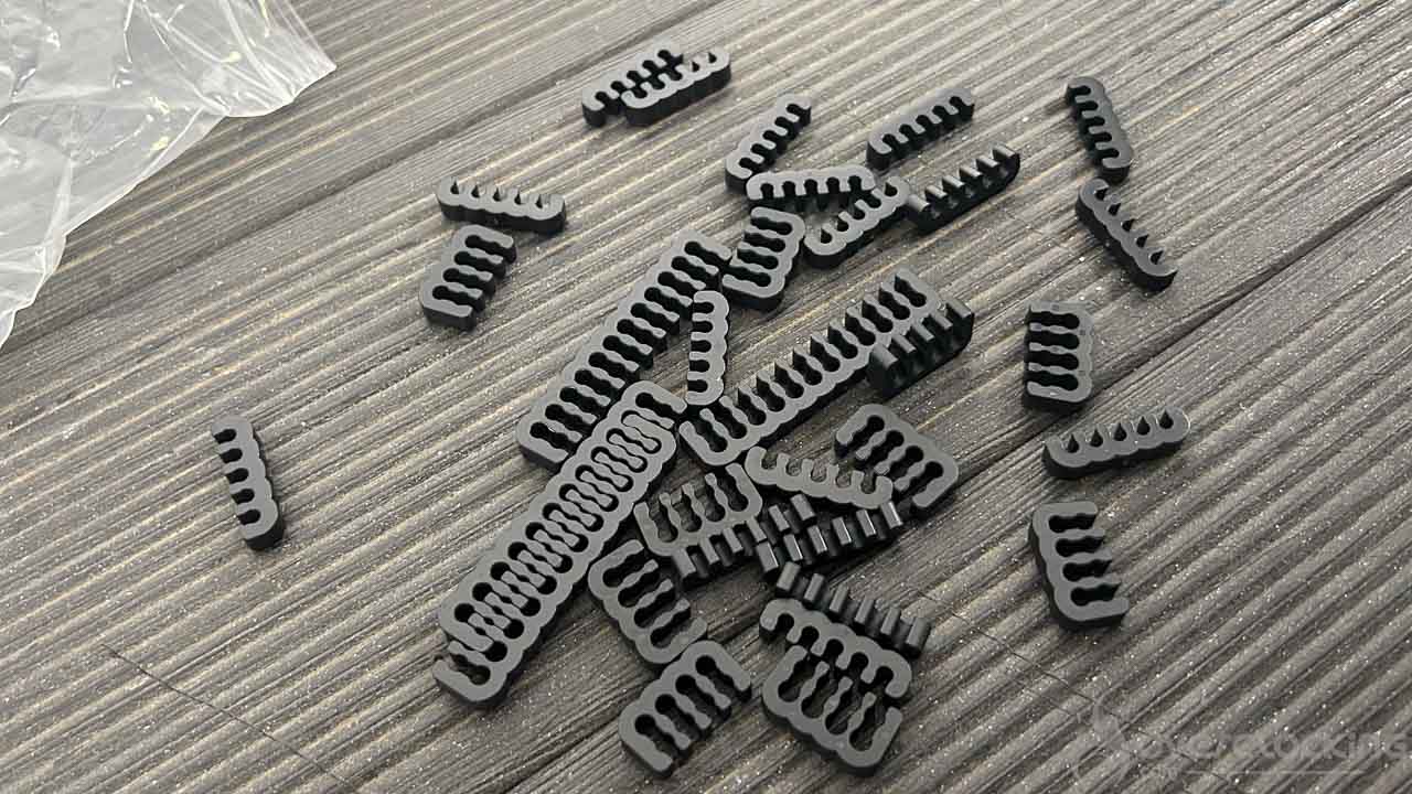

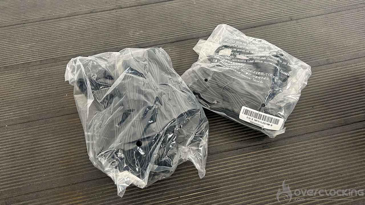

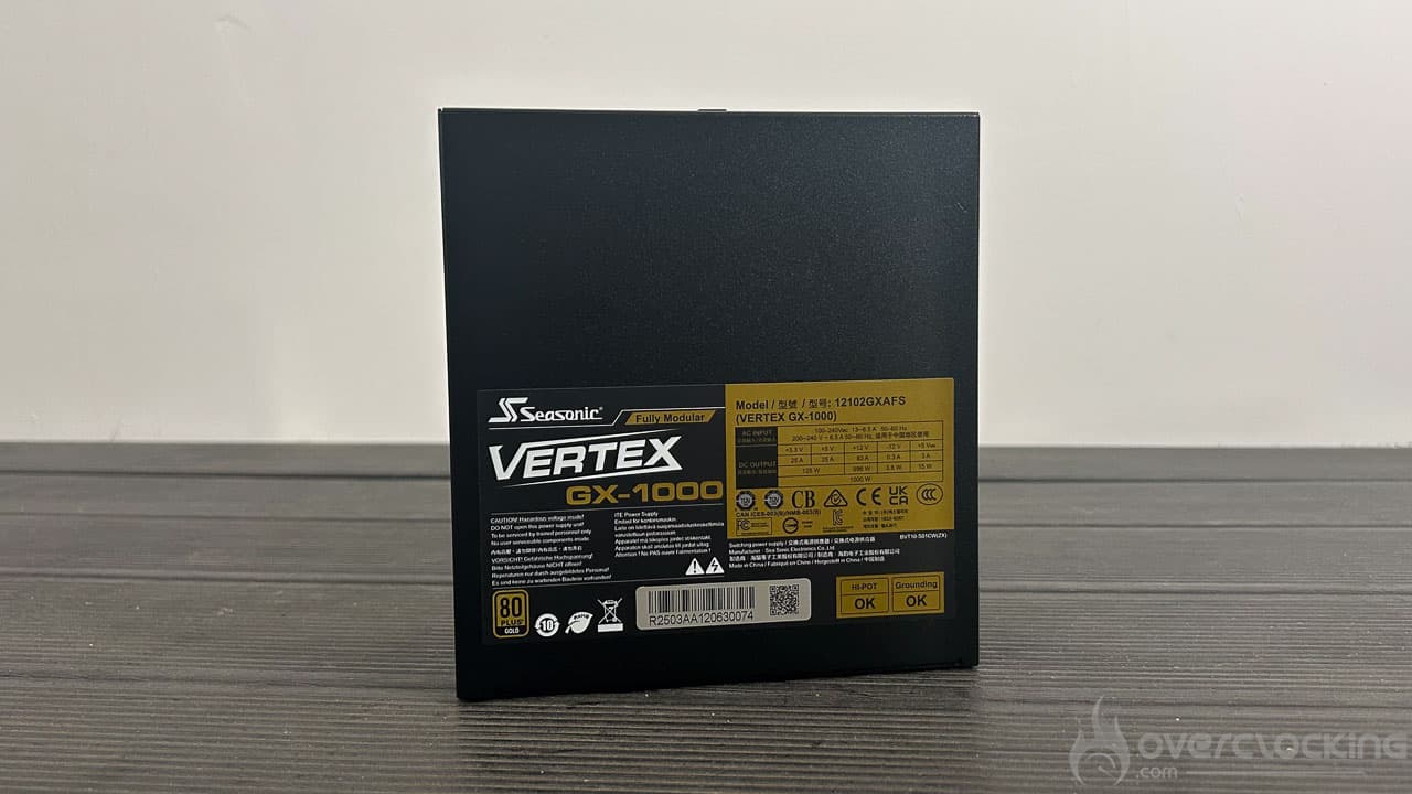

La Seasonic Vertex GX-1000 arrive dans un packaging soigné, mais sobre. Une fois la boîte ouverte, on retrouve à l’intérieur le bloc d’alimentation entouré de deux blocs de mousse et d’une pochette. On trouve également une autre pochette en tissu, qui contient les câbles et des peignes.

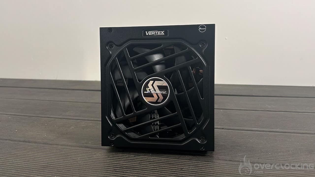

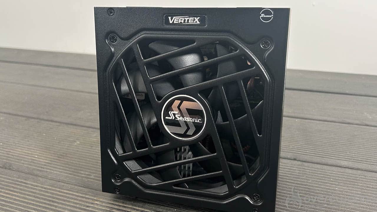

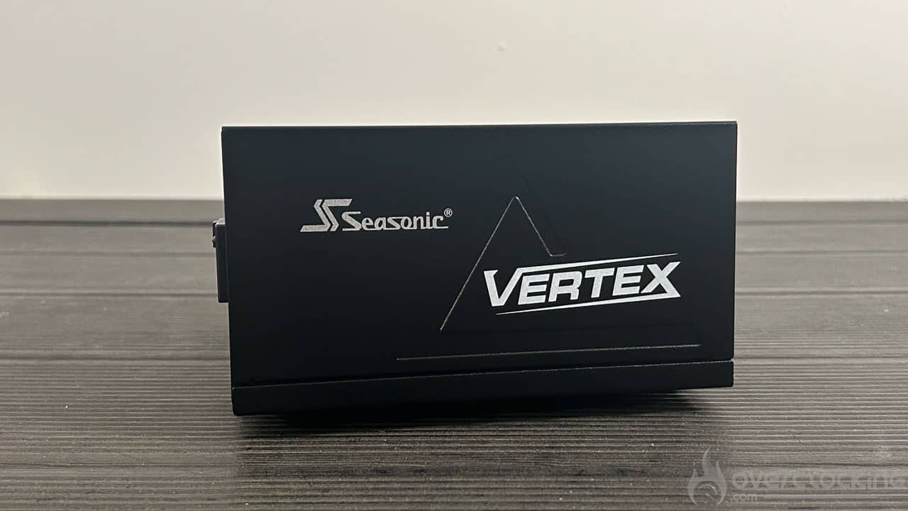

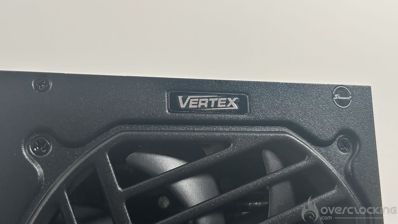

Esthétiquement, la gamme Vertex de chez Seasonic adopte un design sobre et minimal. Cela n’empêche pas pour autant d’avoir une construction de qualité, que l’on peut ressentir dès la prise en main de l’alimentation. Par exemple, la grille du ventilateur est directement découpée dans la carcasse en acier, arborant le logo Seasonic au centre.

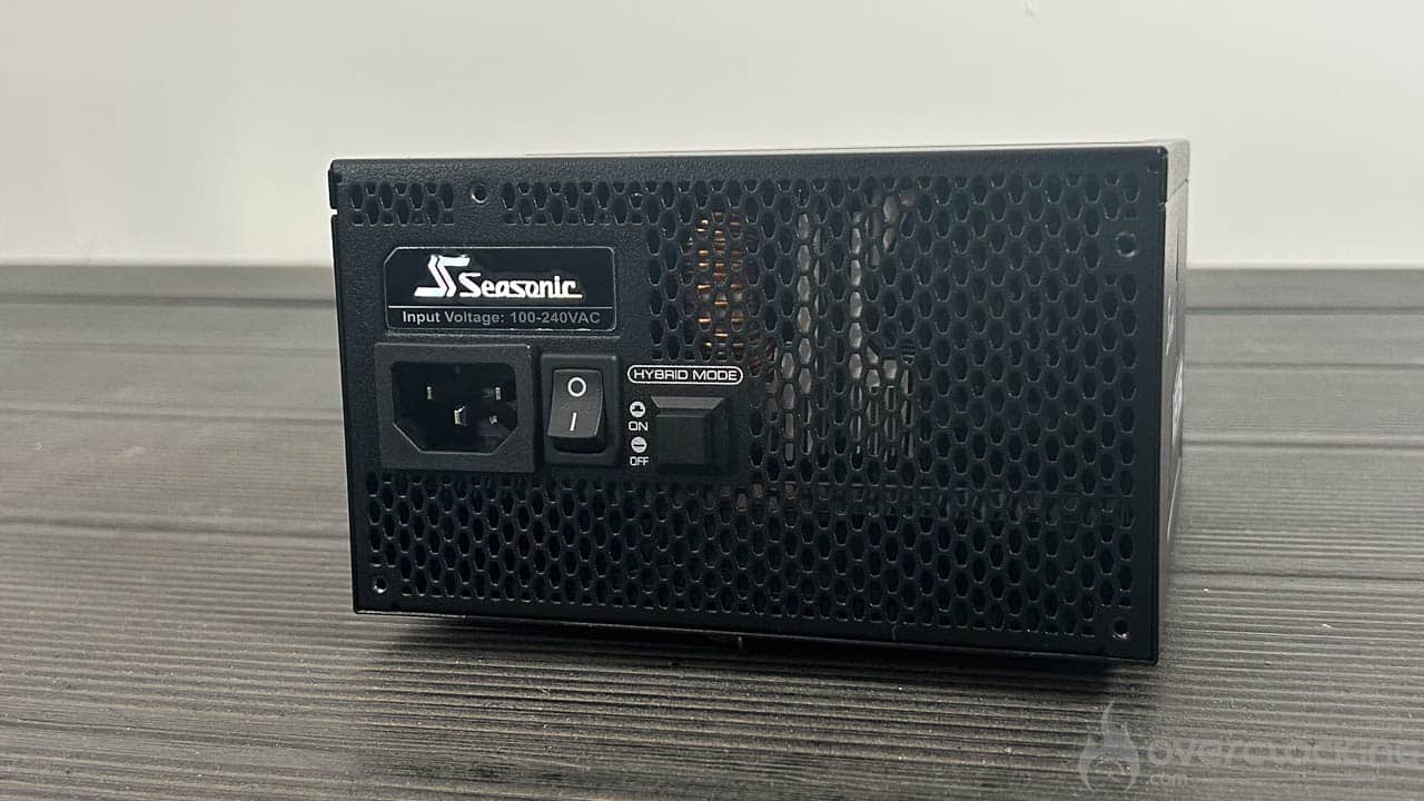

La finition globale est donc irréprochable bien que simpliste et renvoie une réelle impression de solidité et de fiabilité. La présence d’un bouton pour le mode « Hybrid Fan Control » à l’arrière permet de laisser le ventilateur à l’arrêt complet sous de faibles charges. Une caractéristique que l’on retrouve sur d’autres modèles de chez Seasonic.

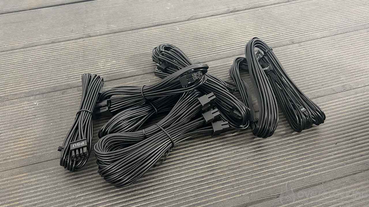

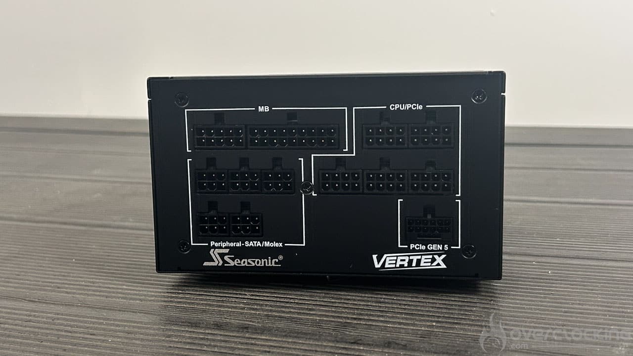

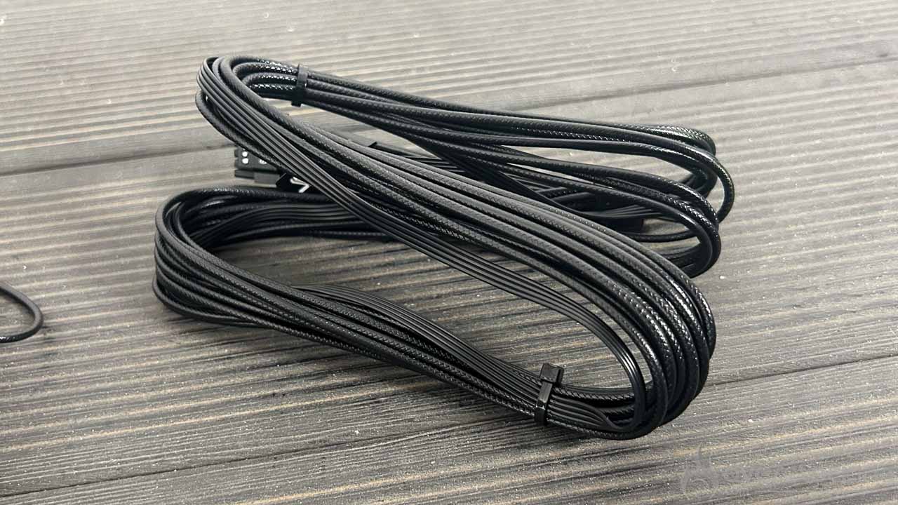

L’ensemble du câblage de la Vertex GX-1000 est modulaire. Vous devrez donc brancher uniquement les câbles nécessaires à votre configuration. Seasonic propose ici des câbles gainés brin par brin avec un motif tressé, offrant un rendu visuel très propre, mais aussi une très bonne qualité.
La connectique comprend :
  • 1x câble ATX 24 broches (610 mm)
  • 2x câbles EPS 8 broches (12V CPU, 650 mm)
  • 1x câble 12VHPWR / 12V-2×6 (16 broches, 600 mm, jusqu’à 600 W)
  • 3x câbles PCIe 6+2 broches (simples)
  • 4x câbles avec quatre ports SATA
  • 1x câble avec trois connecteurs MOLEX
  • 1x câble avec deux connecteurs SATA 3,3V
L’intégration native du câble 12VHPWR / 12V-2×6 permet notamment le branchement natif des cartes graphiques récentes, sans devoir passer par un adaptateur.
