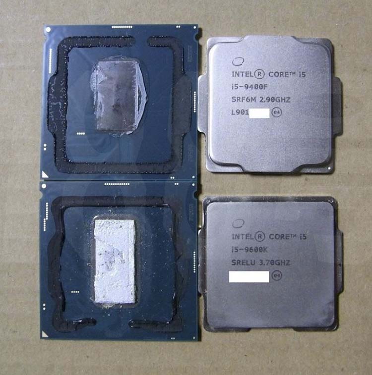

Avec ses Core i 9000 Intel allait dans le bon sens avec une soudure à l’indium. Si les i9 9900K, i7 9700K et i5 9600K disposent d’une soudure, ce n’est pas le cas des CPU mois premium. En effet, le i5 9400F utilise encore cette bonne vieille pâte interne !
i5 9400F : encore et toujours de la pâte interne…
Core i5 9400FSi l’on se doutait que les CPU non-K resteraient avec de la pâte interne, @momomo_us le confirme. En effet, ce dernier a procédé à un delid d’un 9400F pour vérifier ce qui se cachait sous l’IHS. Ainsi, les CPU non-K de neuvième génération continuent d’utiliser de la pâte interne.
En opposition, on retrouve en dessous du 9400F, un 9600K qui lui utilise bien de l’idium.
Enfin, concernant le die, les deux CPU disposent de 6 cœurs, mais les deux dies sont différents. Le 9600K profite d’un die Coffee Lake en 8 cœurs dont deux sont désactivés (avec IGPU actif). Le i5 9400F profite d’un die six cœurs Coffee Lake avec IGPU désactivé d’où le suffixe “F”.

  1. C’est pas plus mal vu les perf pas top de l’indium !
    On vois très bien que la conducto est plus efficace, par contre ça complique le delid leur soudure à la con !
    Le nettoyage de l’indium prend bien plus de temps, poncage du die, de l’ihs pour tout bien enlever, et même ponçage du die plus pousser pour gagner encore quelques ° étant donner que le pcb et le die sont plus épais sur ces models !
    Du n’importe quoi Intel comme d’hab’…
    Et je suis un pro Intel plus ou moins 🙂
    • Leur soudure à au moins le mérite de ne pas faire sauter la garantie et de pouvoir profiter à tout le monde même si la qualitée n’est pas celle faite par AMD.
      Les différences de gains sont faibles par rapport à de la conductonaute (< 5°C).
      Il serait bon de se rappeler le bordel de la pâte interne sur une partie des 4790k ou l'obligation de délider son 7700k sans faire d'oc, ce à quoi il était conçu (version k), une hérésie complète en somme.
      On gagne au moins 10-15°C par rapport au Nutella intel et la garantie reste.
      Donc pour tester des vcore monstrueux et faire marcher la garantie spéciale d'Intel pour les OC , c'est du tout bon.
      Par contre la foutaise des Carte mères alors que les Fabriquants Chinois
      sortent des H310 compatible gen 6,7,8 & 9 en dit long sur les magouilles d'Intel.
      Vivement une amende monumentale
      • Concernant la garantie je ne pense pas qu’intel ou le vendeur chez qui on a acheter le matoss va redelid le cpu pour vérifier mais bon ok pourquoi pas même si la garantie dure qu’un an en général !
        Perso j’ai acheter mon 8700k neuf, j’ai pas attendu un an pour le delid ! 85° à 5 ghz non merci ! Tandis que 70° max delid avec ihs full cuivre la c’est correct, alors la garantie je m’en fou mais royalement, je prefer que mon cpu ne chauffe pas trop et tienne dans le temps plutot que de lui mettre cher dans la gueule !
        Concernant le reste, regarde un peut sur le net les test de 9700k/9900k et tu verra bien qu’ils chauffent bien plus que les précédents, avec ou sans oc, certes le pcb et le die sont plus épais et nous oblige a poncer pour gagner encore plus en température, et encore une fois même sans ponçage la conducto est plus efficace…
        J’ai pu faire au moins 60/70 delids depuis donc je sait de quoi je parle un peut !
        Et mon premier delid à était effectuer par Niulh un membre de ce site il y a plusieurs années sur un 3570k puis un 4790k dont ca s’était mal passer, de la j’ai investie dans tout le necessaire et proposer le service sur le net…
      • oui mais tu vas pas gagner plus de 5°c rien qu’avec de la conductonaute par rapport à un HIS soudé (tout ceci sans ponçage et autre) je me trompe ? sinon le soudage Intel est vraiment a C…
        En même temps c’est normal qu’ils chauffent plus la gen 9 vu que plus de coeurs.
        les personnes qui délid leur cpu réprésentent moins de 0.1% du marché. on est insignifiant pour intel. voir l’ensemble du marché il faut aussi 🙂
        Je ne te critique pas, j’essaie d’analyser l’ensemble. Quelqu’un a fait des tests concrets avec his poncé a fond toujours soudé vs ton délid et his poncé ? (pour être exactement dans les même cas de figure) sinon les comparaisons deviennent bancales
      • Oui tout dépend du cpu après, certains ont un gain plus important que d’autres, nous et notre chance…
        Je pense que ça chauffe plus du fait que le pcb et le die soit plus épais aussi, car le nombre de coeur peut jouer, mais entre mon 3570k/4790/8700k et bien j’avais plus ou moins le meme setup niveau vcore / % oc malgré l’évolution des coeurs aussi avec les mêmes temperatures plus ou moins.
        Je ne me suis pas fait chier à poncer moi même comme mon 4790k a l’époque, j’ai acheter un ihs full cuivre sur le net directement de bonne qualité, 3/4° de gain en plus.
        Après concernant les 9700/9900k je ne pourrais trop dire pour le moment, je n’ai pas encore eut l’occasion d’en faire un, mais hier nous avons commandé un ihs en cuivre pour un futur delid de 9900k qui fait du 85/89° en jeux sans oc bios stock sans modif.
        La personne est monté en water custom avec 2 rad ! Et ça chauffe encore autant en jeux ! Même pas en stress test quoi, c’est affolant !
        Alors que son collegue à la même config que lui en aircooling, il fait du 55/60 en jeux ! Encore une fois nous et notre chance avec les cpu, il y en a des bons et des mauvais.
        Normalement d’ici ce week end je doit lui delid et remplacé l’ihs donc on verra bien 🙂 Mais les 10/15° de gain seront la je pense !
