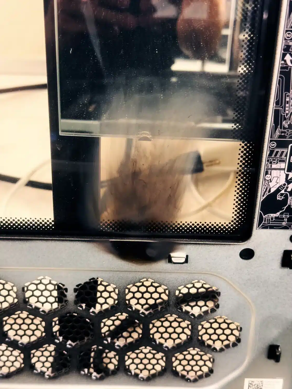

Il y a un peu plus d’une semaine, le propriétaire d’une RTX 5090 Inno3D, Yoichi Ochiai, partageait la mésaventure qui concernait sa carte graphique. Cette dernière, montée dans un PC préassemblé, un Alienware Aurora, prenait feu. Cependant, l’incident ne concernait pas la prise d’alimentation comme cela est généralement constaté avec ce type de carte. Non, le problème semble être en lien avec l’un des circuits d’alimentation de la mémoire.

Une défaillance localisée sur le circuit de la mémoire GDDR7
En y regardant de plus près, on se rend rapidement compte que la partie brûlée ne concerne finalement pas la prise d’alimentation de la carte, mais une autre zone du circuit imprimé de cette dernière. En effet, Uniko’s Hardware a donc jeté un œil aux clichés partagés et semble conclure que le problème concerne la voie FBVDDQ, un circuit responsable de l’alimentation de la VRAM de la carte. Cependant, d’après ce que l’on peut voir, l’incident était violent puisque l’on distingue une belle trace de brûlure sur la vitre latérale du boîtier avec des dépôts de suie, tandis que le PCB de la carte a littéralement brûlé ! En revanche, la prise d’alimentation habituellement sujette aux défaillances semble intacte.
