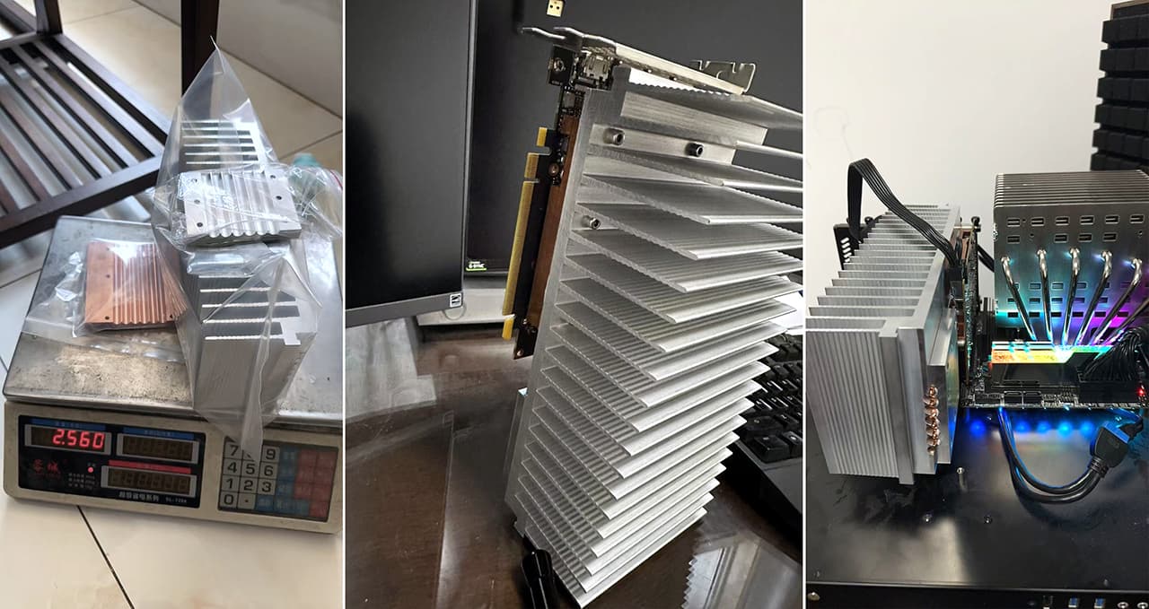

Bien que représentant une solution intéressante sur le papier, les cartes graphiques passives sont de plus en plus rares. La raison derrière cela est liée à la hausse des consommations des GPU rendant ces solutions difficilement fonctionnelles. Quoique, dans la gamme de NVIDIA, nous retrouvons la RTX 5060, une carte dont le TDP de 145W permet encore de se prêter à ce genre d’exercice. C’est ce qu’a expérimenté un utilisateur en y montant un dissipateur de 2,5 kg !
Il transforme sa RTX 5060 en une carte passive !
2,5 kg d’aluminium !
RTX 5060 Passive
Comme on peut le voir, l’utilisateur en question s’est donc procuré un imposant bloc d’aluminium dans lequel sont usinées des ailettes en aluminium. Ces dernières sont particulièrement épaisses en plus d’être bien espacées les unes des autres. Le but étant de laisser la chaleur monter au travers de la structure sans avoir à recourir d’un ventilateur. Ce type de solution s’appuie sur la convection naturelle de la chaleur pour refroidir la carte graphique.
Bien entendu, on peut observer la présence de six caloducs en cuivre dont le but est d’améliorer la répartition de la chaleur au travers de la structure.
Dans tous les cas, le montage est véritablement imposant comme on peut le voir. Si la RTX 5060 par son TDP relativement contenu permet des cartes compactes, ici, le passage à une dissipation passive fait exploser l’encombrement qui approche de celui d’une RTX 5090 par exemple. D’ailleurs, la configuration repose à plat, ce qui permet de soulager le circuit imprimé de la carte graphique. En même temps, plus de 2,5 kg de dissipateur sur le râble, clairement, il y a de quoi craquer un PCB à la longue.
