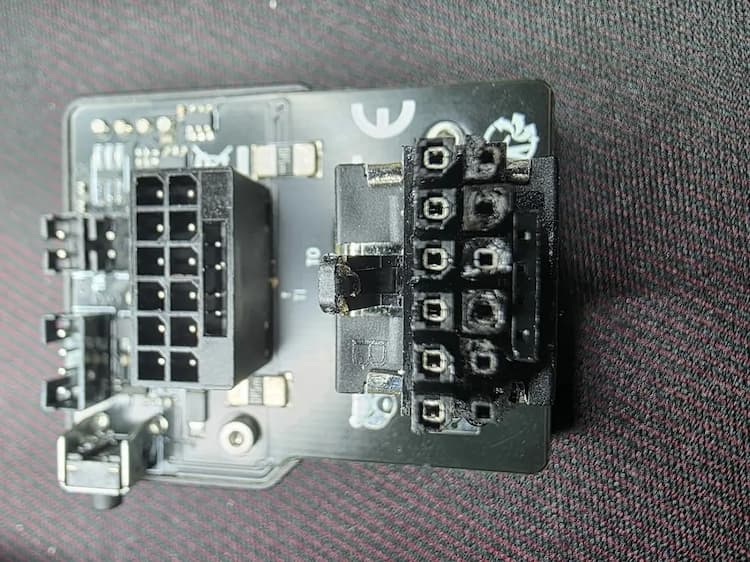

Dans les grandes lignes, le WireView Pro utilisé a été installé en février 2025, deux mois avant l’installation d’une RTX 5090 dans la configuration de l’utilisateur. Par la suite, la machine a pas mal bougé et a été mise à niveau via l’installation d’une carte mère ROG Z890 Apex couplée à un Core Ultra 7 270K Plus. Et c’est là que les problèmes ont commencés. En effet, lorsque la carte graphique approchait de sa limite de consommation, l’alarme de l’appareil commençait à s’enclencher signe qu’un problème avait lieu.
Bien entendu, dans ces conditions, l’utilisateur débranche sa carte, inspecte le dispositif ainsi que le connecteur d’alimentation de sa carte. Mais ne constatant aucun dégât ni signe particulier, il décide de rebrancher le tout. Les alertes continuent de se faire entendre et il décide d’abaisser la limite de consommation à 90% via Afterburner ce qui permettait de supprimer certaines alertes tandis qu’avec certains jeux, il fallait tomber à 85%.

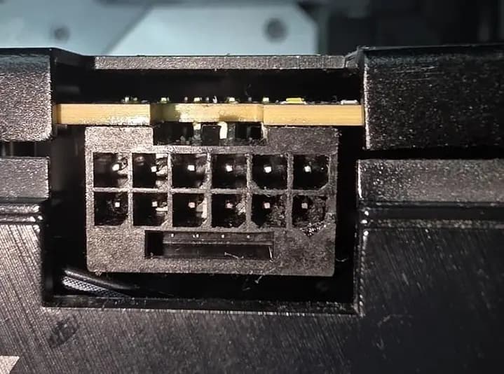

Un nouvel ajustement de la configuration a lieu et la carte est retirée de son riser PCIe pour privilégier un montage plus classique, à l’horizontale avec branchement sur le connecteur de la carte mère. C’est dans ces conditions que, lors d’une partie de S.T.A.L.K.E.R GAMMA que le WireView Pro lancera une dernière alerte avant de fondre… Lui et le 12V-2×6 de sa carte graphique.
Un remplacement par Thermal Grizzly :
Finalement, peut-on réellement dire que les alertes ont été ignorées ? Difficile à dire puisque des inspections ont eu lieu et la limite de consommation a été abaissée. Par ailleurs, on ne sait pas quelle est l’origine de la panne. Toutefois, après avoir contacté la marque, Thermal Grizzly a procédé à un remplacement du WireView Pro. Quant à la carte graphique, difficile de dire ce qu’il est advenu de cette dernière.
